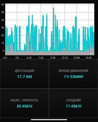

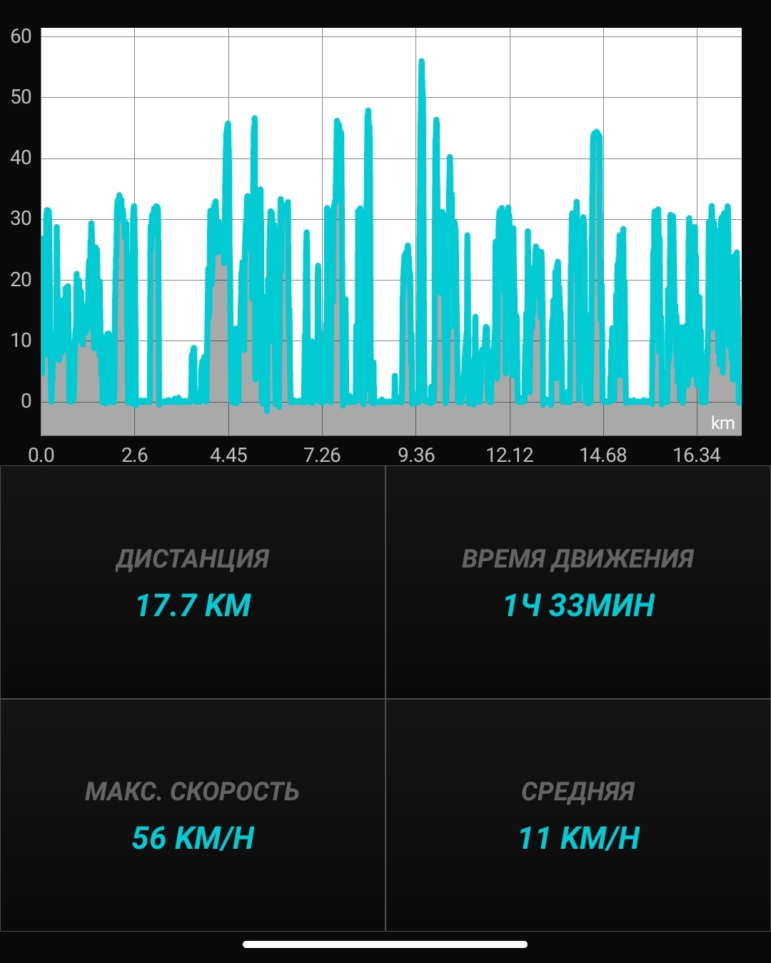

Вчера м4про2020 - меня удивил снова - разогнался до 56км в час. И тащил меня долго на этой скорости.
Бустера по максимальной уделал.
Зла на всех
вот. Впервые за долгое время такая скорость! Он какой шустрый стал. Подозрительно.
Хотя я пожирнела. 52кг, наверное, + 7 кг со мной было.
