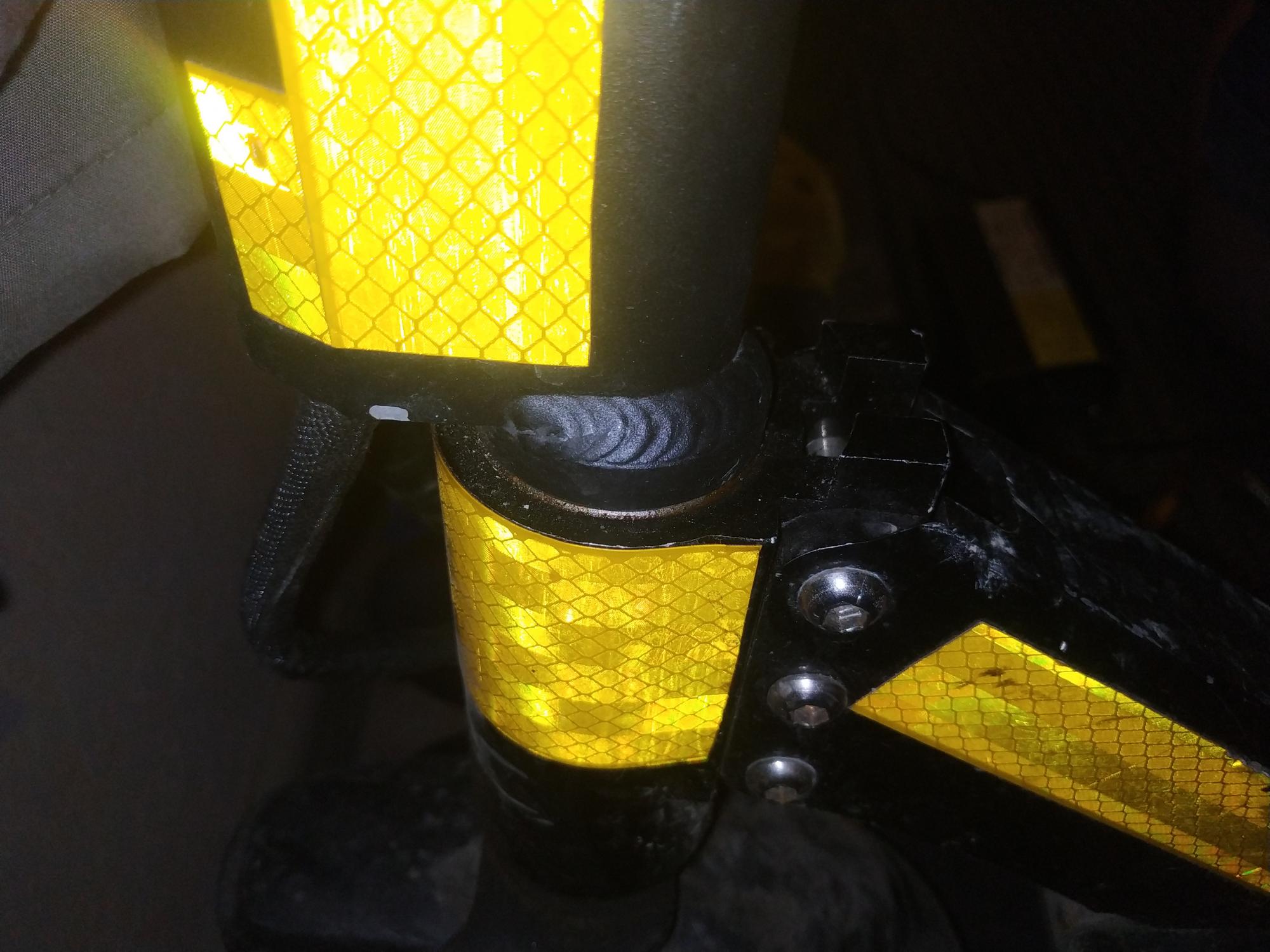

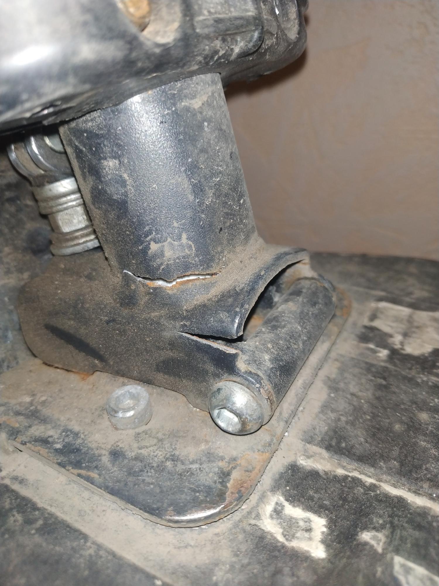

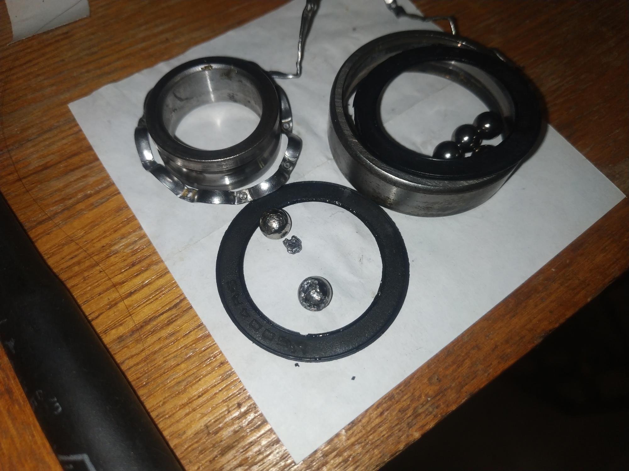

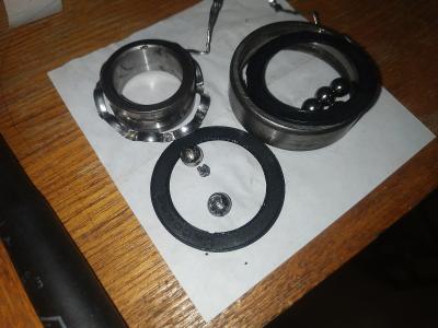

Ну вот и пришло время очередного ТО.

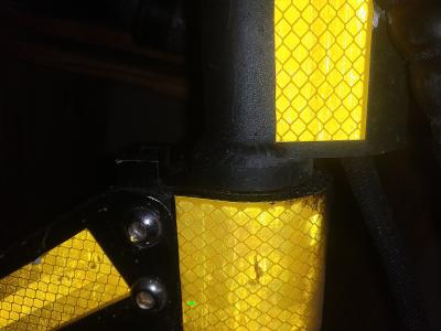

Недавно я заметил у себя на рулевой не только люфт, но и трещины на сварном шве, а сегодня ещё и крепление сидухи окончательно порвалось.
Ну, с сидухой всё понятно - нужно ограбить кого-то из стояездящих на лишние детали и заменить порвавшиеся железки.

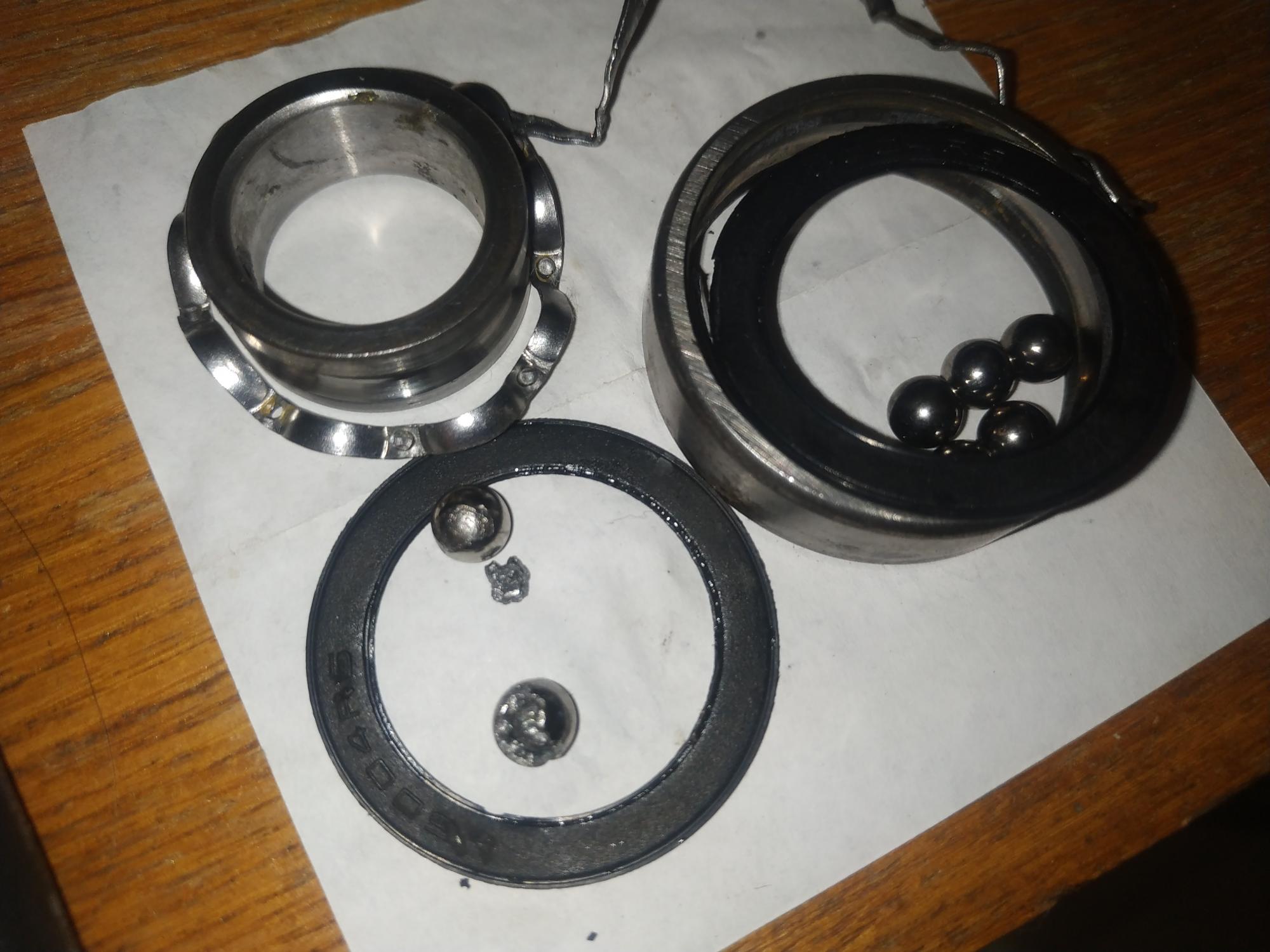

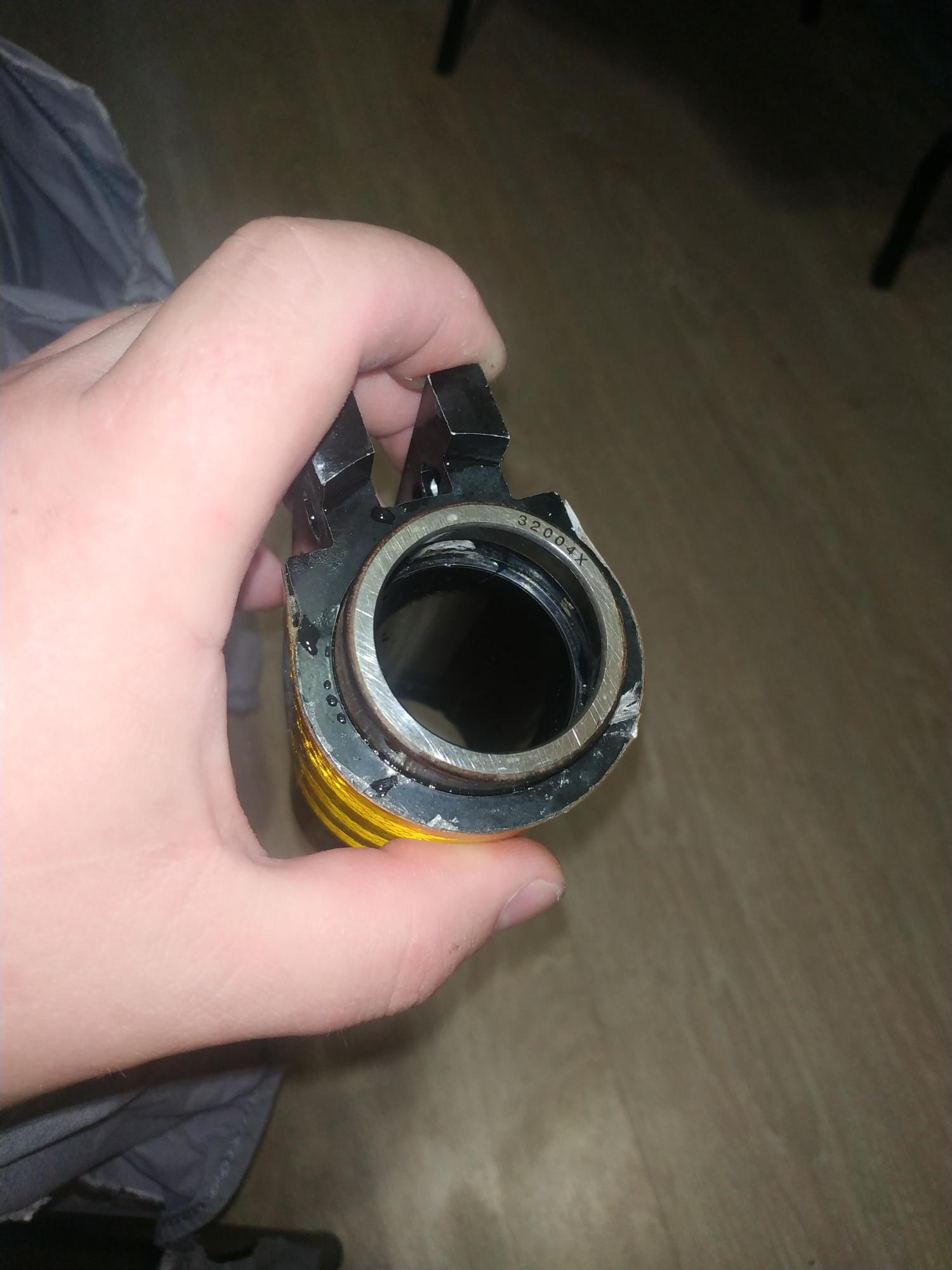

А вот рулевую я "как было" восстанавливать не хочу. Есть одна идея и я её ещё рисую. Заодно выкину оттуда этот дурацкий шариковый радиальный подшипник и заменю на 32004. =)))
Кстати, выяснилось, что в моей версии Кыги м4про2020 нижний подшипник не 32904, а 32004! Видимо в поздних версиях китайцы таки додумались воткнуть нижний подшипник побольше.
А вот верхний, как и ожидалось, 6004. И, как и ожидалось, убитый в хлам:
Kugoo M4 Pro 18Ah (2020)
Зла на всех
У меня нижний большой подшипник - а в 2019 маленький и есть втулка - не перетянуть, она круглая.
Добавлено 05 Июн 2021 в 04:47
Цитата: DIVAS от 05 Июнь 2021 в 02:00А вот верхний, как и ожидалось, 6004. И, как и ожидалось, убитый в хлам:
Как сняли его?
Добавлено 05 Июнь 2021 в 04:50

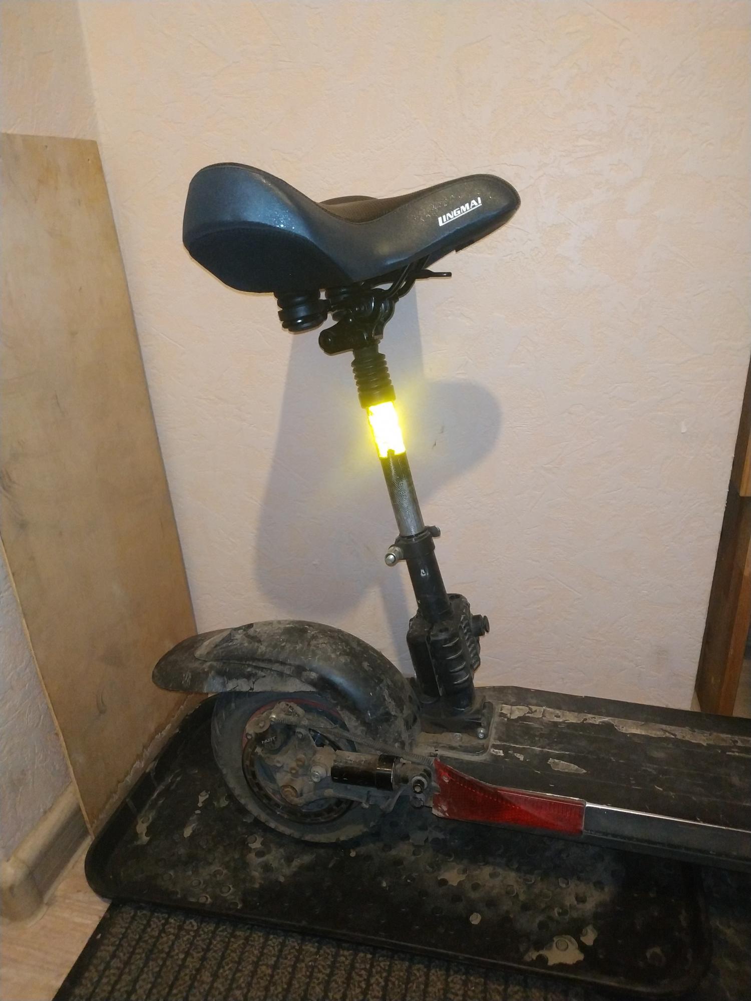

Цитата: DIVAS от 05 Июнь 2021 в 02:00Ну вот и пришло время очередного ТО.
а где резиновая на деки фигня?

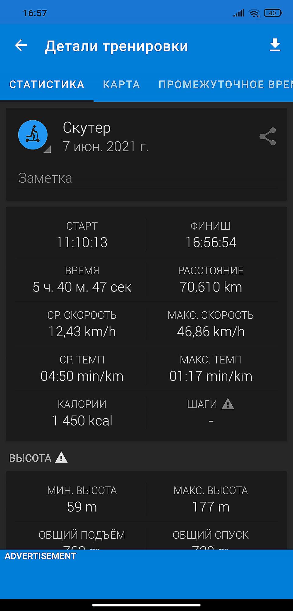

Бустер тоже КУГО - я пишу про м4про2020 - я прокатилась на Бустере 70 пути, и после него сразу села на м4про - ну че - м4про2020 - как игрушка причем не удобная.. пипец.. вот Бустер тема.. еще больше полюбила.. эх сравнение - великое дело.
Добавлено 07 Июнь 2021 в 18:59
Это Бустер.
