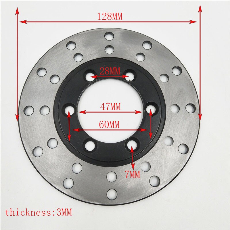

В связи с чем нужны такие действия? Видел в сети народ на сяокаты(8.5 дюйма в них вроде) ставит роторы по 135мм без дополнительных штук.
Нашел еще тормозной диск компромиссный вроде

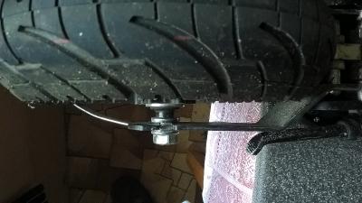

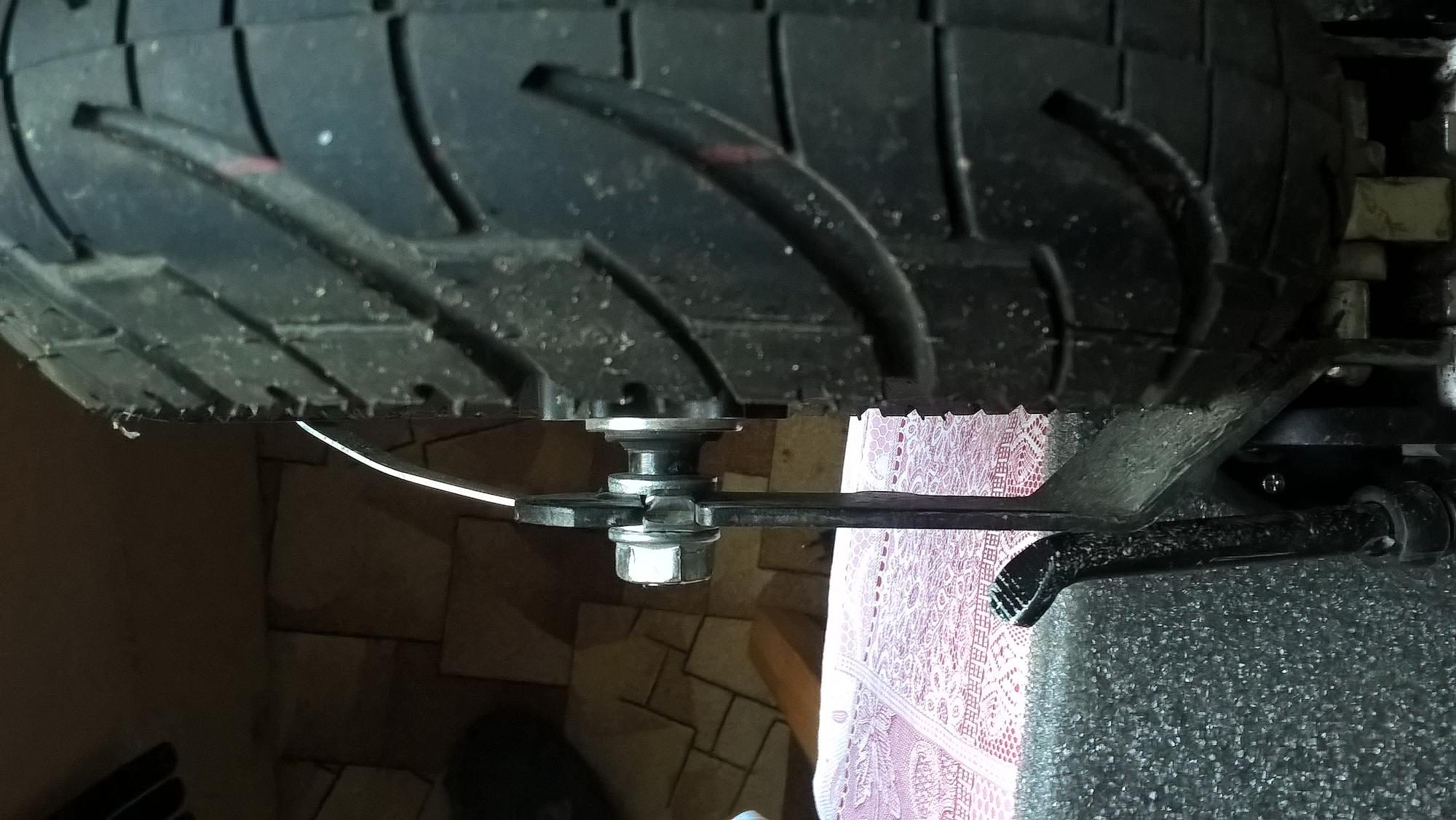

ssilk
Цитата: Sergey64 от 08 Июнь 2021 в 17:42В связи с чем нужны такие действия?
Вот мотор с резиной 80/65
Диаметр блестючей части обода 160 мм, можно считать отправной точкой.
А вот вид сверху на то же самое
Как видите установочная плоскость диска всего на пару мм выступает за габарит резины.
Соответственно, при роторе 140 мм, любой, даже самый узкий калипер будет упираться в резину.
В общем, зимой я от нечего делать заморочился этим делом и попробовал ставить роторы разных размеров и бюджетные велосипедные калиперы. Писал об этом в этой теме. Несмотря на то, что самокат имеет стандартный IS с левой стороны (как у великов), единственное сочетание, которое я смог поставить, это 120й ротор и калипер кларкс. Ни шимано, ни кенли не пошли совсем. На 140й ротор не полез даже кларкс, а 160й ротор я даже ставить не стал...

Цитата: Sergey64 от 08 Июнь 2021 в 17:42Нашел еще тормозной диск
Это скутерный. У наших  расстояние между противоположными дырками 44 мм, между двумя соседними 22 мм, а сами дырки под винт М5.

Диски 120мм под наше крепление (6 болтов, 44мм между противоположными) доступны на Али, с самим диском ничего колхозить не надо.

Это не тот диск, к нам такой не подойдёт. У нас 44мм между противоположными болтами. На Али есть такие диски диаметром 120мм.

160й ротор я даже ставить не стал... Там втулка сильно выступает за габарит резины, и сама резина не слишком распространенных размеров, чтобы был выбор...) Кстати, на мой самокат со стоковой резиной 140й ротор с кларксом подошел бы.
