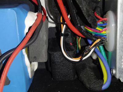

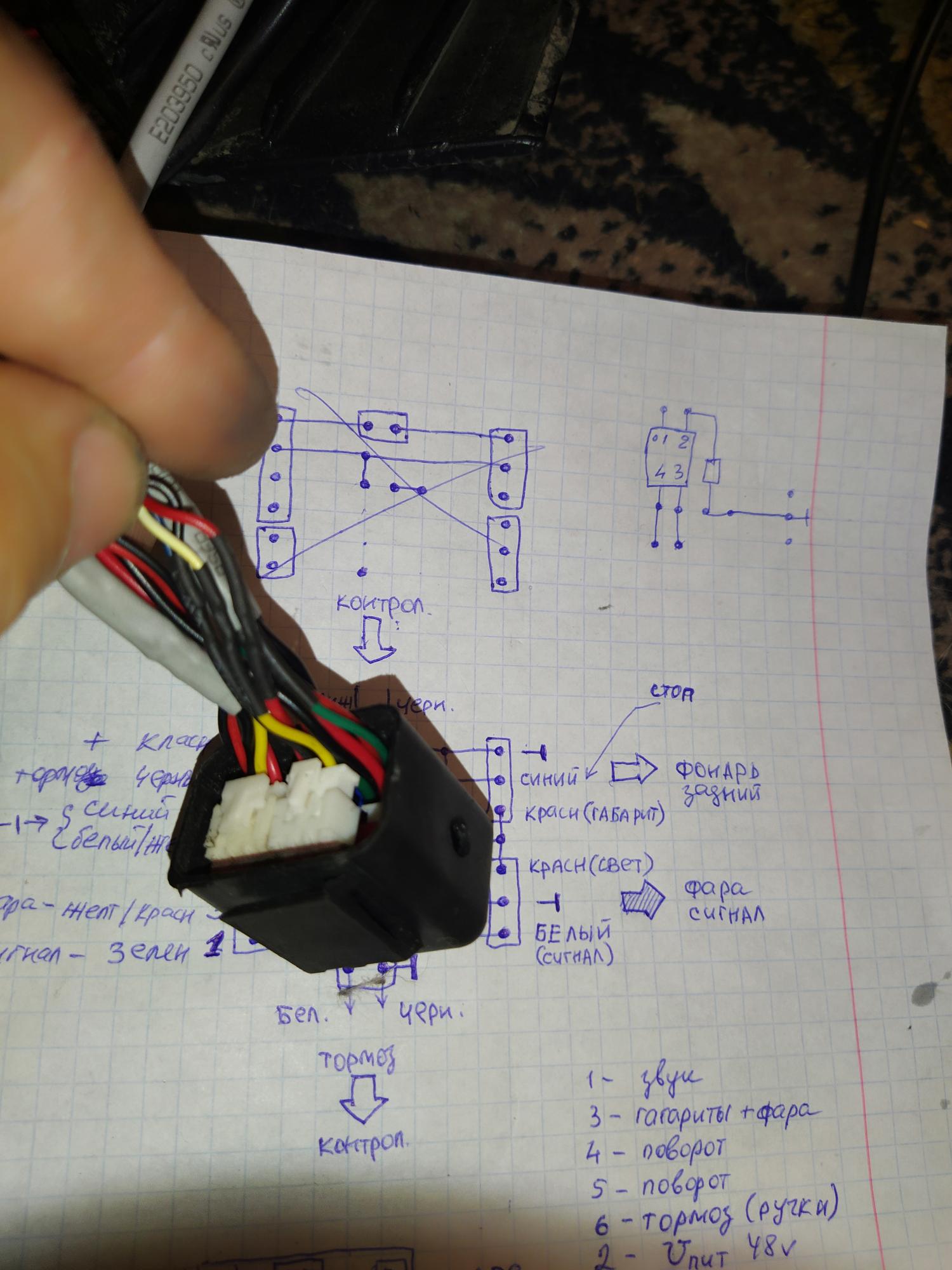

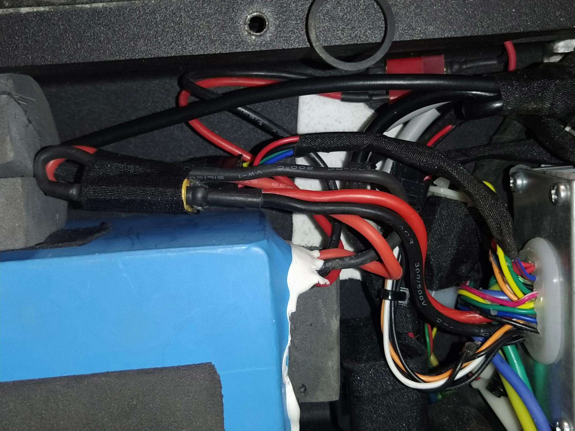

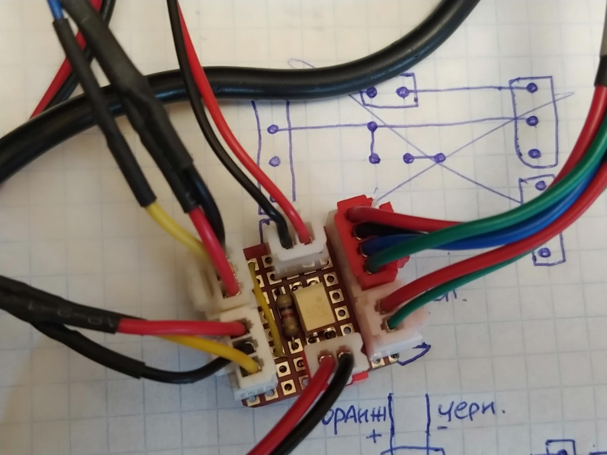

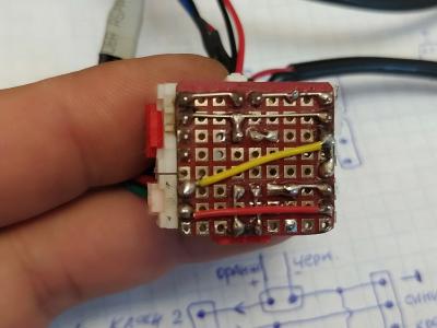

Цитата: Belogrost от 02 Июль 2021 в 21:59
Сделал плату коммутационную, чтоб обхерачить все паутину проводов в маленький жгут.
И подключил низ к верху двумя 6ти жильными Juliet.
Удалил нафик сигнализацию, хотя можно и оставить было. Место теперь позволяет. Но владелец сказал не надо.
Хорошее решение, только требует замены разъёмов.
Я на днях тоже избавлялся от "доширака" из проводов в М4 - сделал 6-проводный жгут в две ветви от переднего конца деки до задних фонарей в обе стороны, а спереди поснимал все эти двухпиновые корпуса разъёмов и упаковал конец с контроллера в трёхпиновый корпус (земля, +48В после БК, тормоз), а с руля - в 5-пиновый (левый поворот, правый, фара, сигнал), сигнал тормоза с руля на контроллер засунул вместо синего в 6-пиновый разъём. А сзади повесил индивидуальные разъёмы для боковых фонарей, заднего фонаря, лент и пищалки поворотов.
Таким образом решаем сразу пачку задач:
1. Вся проводка становится предельно простой, читаемой и понятной.
2. Убираем все сопли и скрутки, теперь всё только на разъёмах - одно устройство - один разъём (кроме контроллера).
3. Убираем большой запутанный "доширак" из проводов в передней части деки и освобождаем там место для нормального монтажа, а разъёмы задних фонарей выносим в заднюю пустую часть деки, где им самое место.
В итоге имеем: в передней части деки остаются 5 разъёмов (6пин руль-контр, 5пин руль-свет, 3пин - контр-свет, 3пин - замок, 2пин - гудок), сзади слева - 2 разъёма (4пин поворотник и 2пин лента), сзади справа 4 разъёма (4пин - поворотник, 4пин задний фонарь, 2пин - лента, 2пин - мигалка поворотов)
Все разъёмы стандартные JST SM. Найти бы ещё такие разъёмы для монтажа на плату, было бы вообще круто и намного проще.
А, да - выход контроллера на мотор также наращивается проводами AWG12 до левого заднего фонаря и мотор тоже подключается там. Везде следуем логике, что каждое устройство должно подключаться в самой близкой возможной точке, а не требовать разборки всего самоката ради того чтобы отключить разъём.
Сфотографировать, к сожалению, забыл, но ещё успею - мне ещё три таких жгута надо сделать, штука весьма востребованная среди тех кто не любит электросопли.
