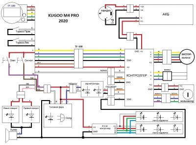

Цитата: cephal от 27 Июль 2021 в 17:06Проводка холлов сама по себе нагреваться не может обычно ее греют силовые разъемы рядом, но всякое бывает...
кстати, может я что-то путаю
какие там провода датчики Холла ? Три толстых или пучок худеньких
если силовые толстые, значит они поплавились

Все путаете. Фазные это 3 толстых (син зел жел), холлы - это 5 тонких в большом белом разъеме. Лучше не лазайте сами, напортачите. Только с контролем знающих хотя бы в чате.

oXuMuKo
Цитата: cephal от 27 Июль 2021 в 19:10Все путаете. Фазные это 3 толстых (син зел жел), холлы - это 5 тонких в большом белом разъеме. Лучше не лазайте сами, напортачите. Только с контролем знающих хотя бы в чате.
Значит поплавились силовые провода.
Спасибо за ответы.
Думаю сначала вскрыть мотор, посмотреть визуально, все ли с ним в порядке и прозвонить все провода - силовые и холлы.

Цитата: oXuMuKo от 28 Июль 2021 в 09:41Значит поплавились силовые провода.
только почему-то на схеме пишут, что холлы три провода
Иван Сусанин
Цитата: oXuMuKo от 28 Июль 2021 в 09:41три провода
три сигнальных. а ещё питание и масса.
13_chip_13
Так это художник какой то рисовал , а не схемник :laugh:
У холлов три сигнальных и два питания = пять.
на схеме просто подписаны холлы не там, они выше как раз 5 проводов, а 3 провода толстых ниже - это фазы.
Чтобы проверить мотор не обязательно его вскрывать, по крайней мере в свмыле электрики. Достаточно замерить сопротивление между фазными всеми тремя по 2, оно должно быть примерно одинаковым, без разрывов. А так же проверить напряжение на холлах, подключив минус мультика к черному, а плюс - к одному из сигнальных (желтый, зеленый, синий тонкие), затем медленно рукой вращать колесо в одну сторону и смотреть как меняется напряжение. При этом батарея и контроллер должны быть подключены.
Должно меняться на каждом из холлов от 0 до 4-5в примерно, но одинаково на всех трех. Ну и перед этим проверить, что между черным и красным тонкими есть напряжение постоянное +5в.
Если там все нормально и одинаково - то вскрывать колесо нет смысла на данном этапе. дальше уже прозвонка мосфетов в контроллере и обвязки их драйверов.
