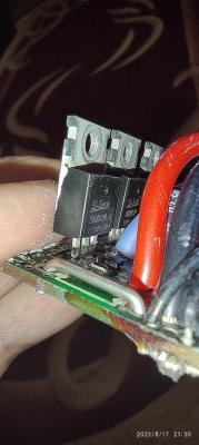

Вернулся из отпуска и продолжил свои поиски поломки.
Отсоединил все провода от МК, стало крутиться свободно. Методом тыка определил, что кручение колеса с натягом происходит, когда подсоединяешь зеленый силовой провод. Есть мысли, в чем причина ?
И не подскажите, как на плате можно проверить работоспособность мосфет мультиметром. В ентернете полно видосов, и все они проверяют мосфеты отдельно от платы.
Спасибо.

Цитата: oXuMuKo от 17 Авг. 2021 в 09:42Есть мысли, в чем причина
В фетах
Добавлено 17 Авг. 2021 в 09:48
Ну если они замкнуты че тут думать
Иван Сусанин
Цитата: oXuMuKo от 17 Авг. 2021 в 09:42все они проверяют мосфеты отдельно от платы.
Так правильно. И, кстати драйвера фетов тоже не мешает проверить, часто пробитый фет тянет за собой обвязку.
cephal
Цитата: oXuMuKo от 17 Авг. 2021 в 09:42И не подскажите, как на плате можно проверить работоспособность мосфет мультиметром. В ентернете полно видосов, и все они проверяют мосфеты отдельно от платы.
Также и проверяются, только отключите все силовые от МК и питания и разрядите конденсаторы входные сначала. Замеряете сопротивение между стоком-истоком на каждом фете отдельно, сравниваете, должно быть одинаково на всех. В обоих направлениях, разумеется. Так же затем между базой-стоком и базой-истоком, сравнить. Так и вычислите погорельца.

Цитата: cephal от 17 Авг. 2021 в 12:50Замеряете сопротивение между стоком-истоком на каждом фете отдельно, сравниваете, должно быть одинаково на всех.
Ну конечно. Основное правило, если есть с чем сравнить, сравнил и все. Потом уже можно выпаять отедельно проверять. Зачем же сразу паяльником лезть

Вчера нашел виновника. Замыкал во всех направлениях. Был безжалостно выпаян и отправлен в утиль.
Я так понимаю, не обязательно искать клон этого мосфета. Достаточно подобрать со схожими параметрами ?

После выпайки проверили же? А то может не мосфет замыкал, а драйвер.
Заменить можете другим, но он может греться или меньше или больше относительно других (что в  условиях любителя/колхоза и т.п. может и пофиг).
cephal
Цитата: oXuMuKo от 18 Авг. 2021 в 10:52Я так понимаю, не обязательно искать клон этого мосфета. Достаточно подобрать со схожими параметрами ?
Лучше менять все 6 сразу на новые с одинаковыми характеристиками и из одной партии производителя. И с хорошим запасом по току и напряжения.

Цитата: 13_chip_13 от 18 Авг. 2021 в 10:54После выпайки проверили же? А то может не мосфет замыкал, а драйвер.
конечно проверил ))
Цитата: 13_chip_13 от 18 Авг. 2021 в 10:54Заменить можете другим, но он может греться или меньше или больше относительно других (что в  условиях любителя/колхоза и т.п. может и пофиг).
покопался в Chip&Dip, такого же не нашел. Нашел другого производителя с такими же характеристиками.

Цитата: cephal от 18 Авг. 2021 в 11:23И с хорошим запасом по току и напряжения.
эти мосфеты идут 80V и 100А. это хороший запас ?

cephal
Если не планируете повышать напряжение и ток в будущем, то сойдет. Но гораздо важнее тут внутреннее сопротивление фета, от чего зависит их быстрое переключение и главное, нагрев. Я бы посоветовал сразу все 6 менять на оригиналы IRFB4110, например. Обязательно при этом и обвязку проверить, конечно.

DIVAS
Ещё есть неплохие мосфеты IRFB3077. Только вот что у 3077, что у 4110 дофига большая ёмкость затвора, драйвера могут не потянуть. И тогда они будут тормозить с открытием и тупить в полуоткрытом состоянии, при этом греться ещё сильнее старых, несмотря на меньшее сопротивление открытого канала.
Попробовать-то заменить на них можно, но результат не гарантирован.

Цитата: DIVAS от 18 Авг. 2021 в 15:33Попробовать-то заменить на них можно, но результат не гарантирован.
сходил в Chip&Dip, у них аналогов нет, есть  IRFB4310 https://www.chipdip.ru/product/irfb4310pbf
если не все менять, а его одного поставить, остальные старые, пока, какие могут быть негативные последствия ?

Вчера не дождавшись ответа (видимо Ваня здесь "авторитет"), решил поставить мосфет IRFB4310.
Самокат конечно же ожил. НО ...
Сегодня по дороге на работу, при разгоне, на доли секунды пропадала тяга. При этом выскакивала ошибка 007. И это происходит неоднократно.
По совету Сусани на покопался, и нашел в этой же ветке Zlodey2020 поднимал тему с ошибкой 007. Там были предположения, что где-то пропадает контакт. Есть мысль, что у соединения силовых проводов МК с контроллером, при оплавлении защитных колпачков, где-то пропадает контакт. А может и сам мосфет виноват.
При чем происходит это исключительно под нагрузкой, при разгоне. На холостую или под горку все ок.
