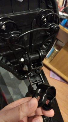

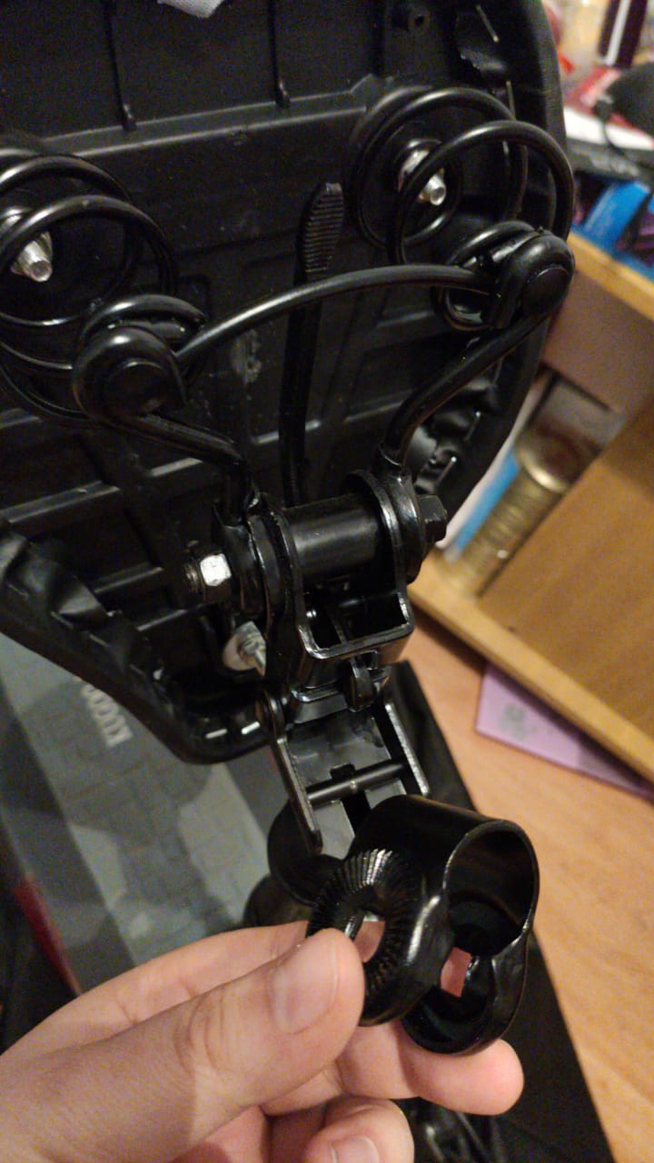

[user]Дмитрий31[/user], запчасть от сиденья.
сколько в крутую горку ампер?
сколько вольт по окончанию поездки было?
сколько по времени заряжался?
Дмитрий31
Амепры не замерял в горку. Завтра прокачусь и отпишусь.
Вольт точно не помню, солнце яркое было. Около 43 Вольт.
Заряжал 9 часов примерно!
Насчет запчасти, не могу понять куда устанавливается. Собирали мне его в магазине.
Kugoo M4 PRO 2020 Restyle
inwin
[user]Дмитрий31[/user], вам лишнюю запчасть положили.
Submarin51
Это дополнительный переходник на простой подседельный штырь.
M4 Pro 17Ah 2020 v.1
inwin
[user]Submarin51[/user], у вас тоже такой?
Submarin51
Да, валялся в коробке. У сына на велике такая штука под сидухой. Только там сталюка знатная. Не эта мягкое китайское "железо"

m_denisov
Цитата: Дмитрий31 от 22 Июнь 2020 в 21:45От чего эта деталь?
От седла. Она для крепления на велосипедный штырь, для самоката не нужна.

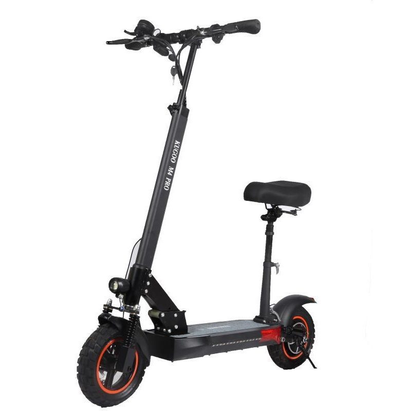

[b-b]Kugoo M4 PRO 2020 Restyle[/b-b]
Электросамокат KUGOO M4 PRO 2020 – Доработанная версия самоката Kugoo M4 Pro. В продаже с июня 2020 года.
Что обновилось:
  • Мотор-колесо с увеличенной мощностью с 500 до 600 W;
  • Облегченный механизм складывания - "ПЕДАЛЬ", благодаря ей устройство может собрать даже "ребенок";
  • Убрали сигнализацию и добавили вольтметр, теперь устройство заводится только с ключа, а сигнализация не расходует дополнительно заряд батареи;
  • Внедорожная резина, благодаря которой сцепление с поверхностью увеличилось почти в 2 раза;
  • Оранжевый обод на колесах;
  • Прорезиненое антискользящее покрытие деки.
Характеристики
Мощность: 600 W
Привод: задний
Аккумулятор: 13000 - 17000 mAh
Максимальная скорость: 55 км/час
Максимальный пробег: 45 км
Время полной зарядки: 5-8 часа
Размер колес: 10"
Количество магнитов мотор-колеса: 30
БК: TF-100
Свет: передняя фара спереди на раме, задняя фара на заднем крыле, стоп сигнал вместе с задней фарой, поворотники на боковинах дэки, 2 цветные светодиодные ленты на боковинах дэки
Свободное место деки: 39 см
Длина: 113 см
Ширина: 21 см
Рекуперативный тормоз
Колеса: надувные, камерные
Тормозная система: задний (диск), передний (диск)
Максимальная нагрузка: 140 кг
Вес: 25 кг с сиденьем
Вес: 24 кг без сиденья
максимально напряжение 54,6в
номинальное напряжение 48в
минимальное напряжение 35,75
бмс ограничивает напряжение с 39в
максимальный ток 21 ампер
