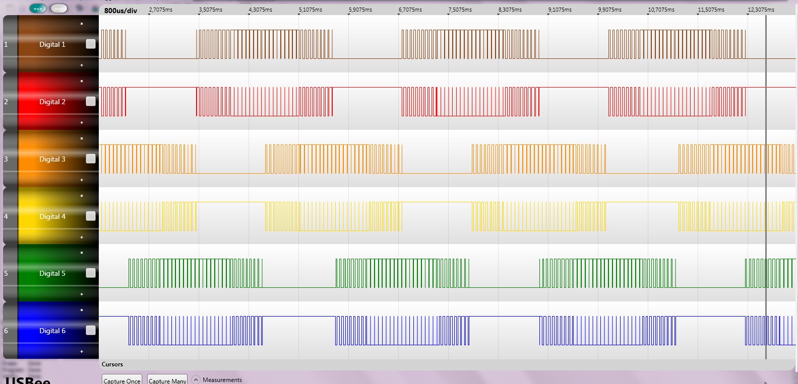

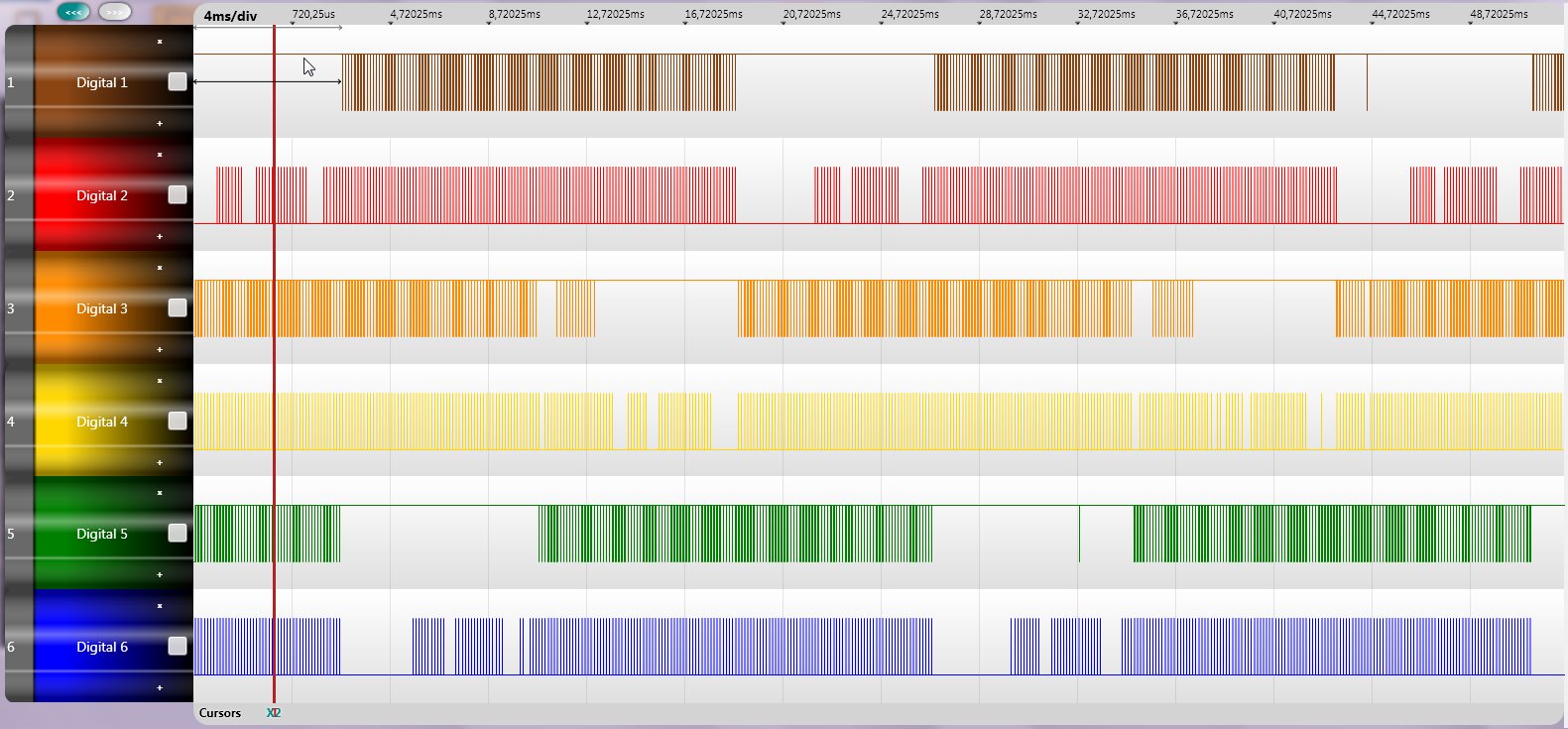

dv_com
При текущих параметрах крутится, гудит и жрет ток. Явно что-то не так. Любые изменеия параметров ведут только к ухудшению. Чего-то я не допонимаю. Теоретически должно работать, но не хочет)))). Осциллографа пока нет, посмотреть, что по факту генерит. На неделе найду, а пока только теоретические поиски косяка.... Может кто подскажет - где засада скрывается?

[user]dv_com[/user], мне при отладке своего контроллера очень помог логический анализатор. Может быть он и вам больше поможет, чем осциллограф? Управление на драйвера всё равно идет цифровое, да и с холлов приходят логические состояния.

Да, наверное. Уже на подходе, 16-канальная приставка к компу. Уже в Новосибирске растаможилась, скоро должна придти.

Цитата: ssilk от 14 Июнь 2020 в 14:04Думаю, что у Вас проблема в сдвиге фаз.
Я тоже так думал, пытался регулировать, двигать вперед - назад, нашел оптимальное значение, но оно не идеально. Возможно слишком большой шаг регулировки. Попробую уменьшить.

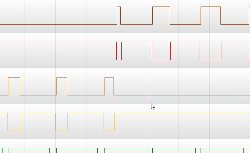

Цитата: Sonar от 14 Июнь 2020 в 14:38Кстати китайцы для снижения уровня шума при блочной коммутации используют стартовый импульс при каждом переключении состояния холлов. Вы знаете как это работает?
Не в курсе. А что это? Я при каждом переключении состояния холлов просто выставляю коммутацию согласно состояния датчиков. Разницы со стоком не заметил. Надеюсь через неделю придет анализатор, надо будет сравнить графики.
Sonar
[user]dv_com[/user], этот момент я описывал в своем посте в соседней теме: https://electrotransport.ru/index.php?topic=56994.msg1797500#msg1797500
Причем в моем случае ширина этого импульса варьируется от силы тока в данный момент времени. Чем больше ток - тем шире импульс. В стоке этот импульс начинает появляться при токах выше 4 ампер и отключается при токах ниже 3-х ампер и не меняет своей ширины. У меня пока только две мысли на этот счет:
1) Импульс усиливает скорость нарастания тока в обмотке при её включении.
2) Импульс позволяет бороться с резонансными частотами при переключениях.
Сколько не искал в интернете на эту тему - нашел только одну статью, но там происходит постоянный сдвиг ШИМ импульсов по фазе.

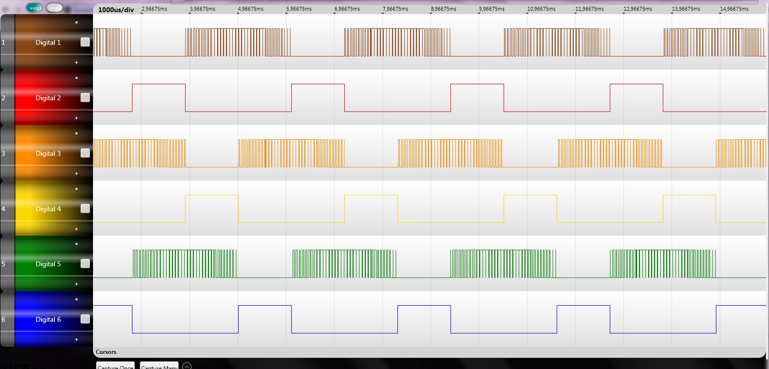

Вот, сляпал простенький стенд
И даже покрутил колесо.
Первичные результаты:
Минимальные обороты - 140, максимальные - 890. Не могу сказать что и как, сам драйвер для двухполюсного бесколлекторника инраннера, и какие там настройки ХЗ, может ему не подходят сопротивления/индуктивности...
Шум... Харатерного для трапеции треска(щелчков) я не услышал, гула или воя на больших оборотах тоже нет. Но эксперимент не могу считать успешным, может там и есть какой то электронный звук, но его заглушает грохот сухих подшипников, это колесо 4000 км проехало. В планах промыть и перенабить смазкой подшипники и покрутить еще разок. Разумеется видео со звуком будет. Снял бы сегодня, но у меня телефон почему то не пишет звук.

dv_com
[user]ssilk[/user], Ага, спасибо. Что и требовалось доказать - на синусе отлично работает. А то тут форумов начитался - на одних пишут, что моторы BLCD на синусе коряво работают, другие - что китайцы делают одинаковые движки, а разница только в схеме управления. На выходных попробую опережением поиграть на десятых долях угла. Поградусно не получается убрать скрежет.

dv_com
Пришел анализатор уровня. Использовал таблицу синусов
Цитата: Sonar от 17 Июнь 2020 в 10:57правильней первая таблица, так как она использует модификацию генерации синуса для однополярного источника питания
. Крутится, но со скрипом https://yadi.sk/d/M8_Ieujfy5wrOg .
Графики с анализатора:
Номера каналов соответствуют расположению транзисторов на схеме сверху вниз. Сигналы снимались со входов 2 и 3 драйверов ключей.
Может кто подскажет - что не так?
Sonar
[user]dv_com[/user], что-то не вижу схемы.. Может я пропустил в этой теме? Пропустил  :facepalm:
В любом случае если брать первых два канала, то они соответствуют верхнему и нижнему плечу одной из фаз. И тут же бросается в глаза, что на тот период, когда на фазе не должно быть ШИМ (должна быть постоянная подтяжка к массе) - одно из плеч фазы в активном состоянии, а на втором присутствует ШИМ. Судя по таблице - такого быть не должно.
Kugoo S2 blue, 36v, 20,8A/h, 2WD, 1,9kW max, Prog disp v3.8, Prog drive v1.9, odo: 32087km.
dv_com
Цитата: Sonar от 28 Июнь 2020 в 14:03что-то не вижу схемы
Схема в 1-м посте. И да, там идут попарно верхние и нижние плечи.
Sonar
[user]dv_com[/user], спасибо, уже нашёл схему.
Я правильно понял, что канал 0 соответствует входу драйвера HIN? Тогда это в корне не верно. Получается попытка постоянной подтяжки (на то время, когда должна быть постоянная подтяжка к массе) фазы двигателя к питанию.
Ну и остается вторая проблема: во время активного состояния верхнего плеча, идет ШИМ сигнал на нижнее плечо, что провоцирует короткое замыкание по питанию. Это если судить по скрину с анализатора.
dv_com
[user]Sonar[/user], Да, у меня тоже создалось ощущение, что верхние ключи инверсно работают, а с нижними ерунда какая-то)). Теперь, по крайней мере, картинка есть, буду разбираться с настройками таймера.
dv_com
Вроде разобрался. Перепутал выходы ШИМ верхних и нижних ключей (((. Плюс настройки таймера подкорректировал. На макетной плате получились такие сигналы:
Осталось плату переразвести, да попробовать что в реале получится...
Sonar
[user]dv_com[/user], и опять не верно. В момент, когда шимится верхний ключ - нижний ключ должен шимиться в противофазе верхнему с учетом dead-time.
dv_com
Цитата: Sonar от 01 Июль 2020 в 09:17В момент, когда шимится верхний ключ - нижний ключ должен шимиться в противофазе верхнему с учетом dead-time.
Вроде бы для уменьшения потерь допустимо шимить только одно плечо. Утверждать не берусь, насколько это лучше... Впрочем, ладно. Вот ШИМ на оба плеча:
Это с теорией согласуется?
Sonar
[user]dv_com[/user], да, это уже то, что должно быть.
dv_com
Цитата: Sonar от 01 Июль 2020 в 12:49да, это уже то, что должно быть.

dv_com
Какая то ерунда получается
Цифровые каналы 6 и 7 плюс аналоговый - сигналы с датчиков холла. На 2-м дикие помехи, увеличение емкости конденсатора фильтра частично помехи убирает, но и размазывает фронт сигнала.
Если на BLCD управлении это не очень критично (хотя лишние переключения тоже плохо), то на PMSM сбивается индекс и сани вообще никуда не едут))
Есть идеи как эти помехи отфильтровать?
