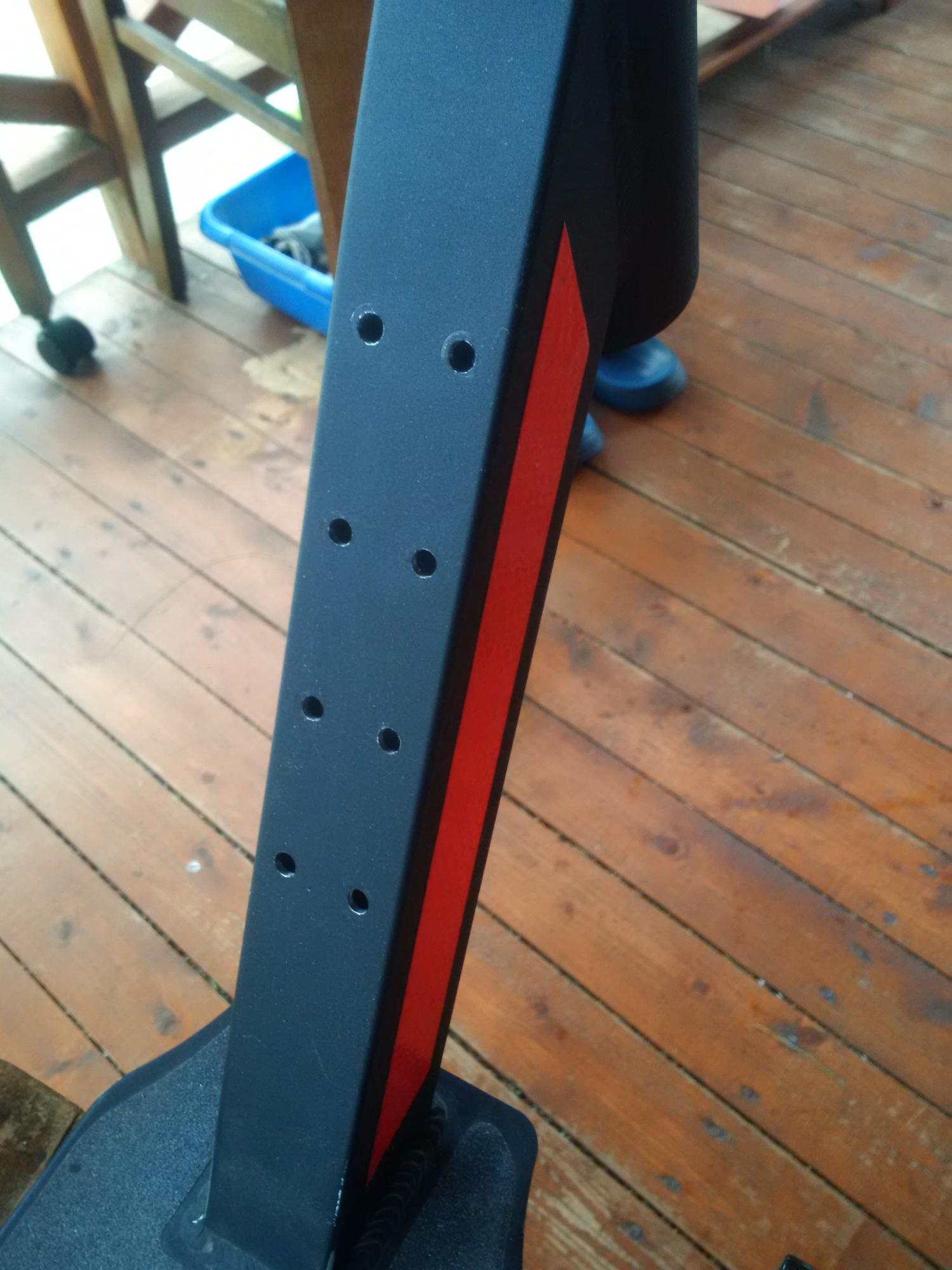

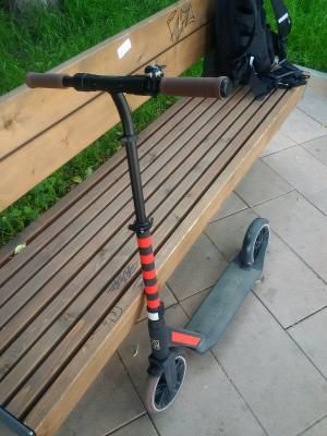

Начитавшись страхов и ужасов про ненадежность серийных электросамокатов, задумался об идее электрификации своего верного друга от питерской компании Шульц. Пару слов о доноре. Самокат у меня в пользовании уже год, и за это время он зарекомендовал себя с положительной стороны. Выбирал я его по принципу – чем проще конструкция, тем меньше проблем с ней должно быть. И идея оправдала себя – спустя год и сотни (а может и тысячи?) километров пробега у самоката не было ни одной поломки, люфтов, скрипов и всего того, что случается с его электрическими братьями из поднебесной (к слову, зима 19-20 выдалась относительно теплой, и сезон я практически не закрывал). Поскольку в данной модели отсутствует складной механизм и амортизация, ломаться тут практически нечему.
В комплекте к самокату идут 2 цельнорезиновых колеса, одно из которых я поставлю в паре с МК.

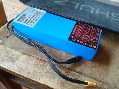

Что касается набора, был заказан кит с МК 36v 250w и акум на 5ah. Планирую заняться переделкой, как только получу заказ. Пока что я только заменил стоковый руль, поставив от более старшей модели Shulz 200 Pro. Он немного шире и имеет небольшой вынос (удобней хват, больше места для установки органов управления).
Раньше я не занимался переделкой транспорта в электро, в связи с чем появляются некоторые вопросы:

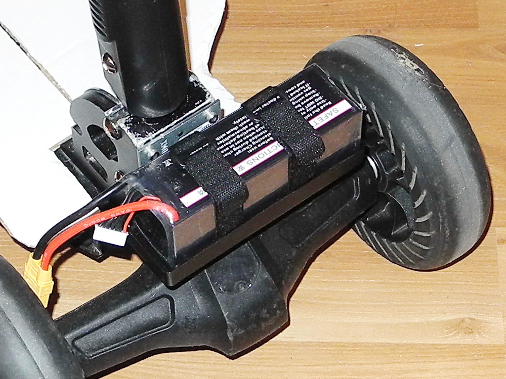

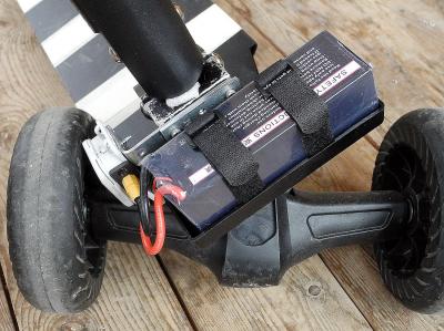

1. Куда устанавливать МК? Вперед или назад? Посадочное место спереди на сантиметр меньше, чем сзади. Так что скорее всего придется делать пропилы в вилке. Назад МК должно войти без сквозных пропилов (по моим замерам).
2.Как закрепить батарею на раме? По размеру батарея подходит к верхней части гуся. Но как закрепить ее, что бы это было надежно? Сумка на руль, кмк, это не лучшая идея.
Буду благодарен всем, кто поможет дельным советом!

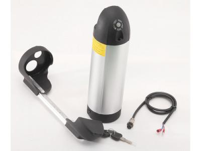

Аккум наверное проще всего взять типа "термоса"
если крепить на рулевую трубу.

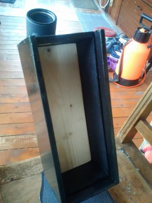

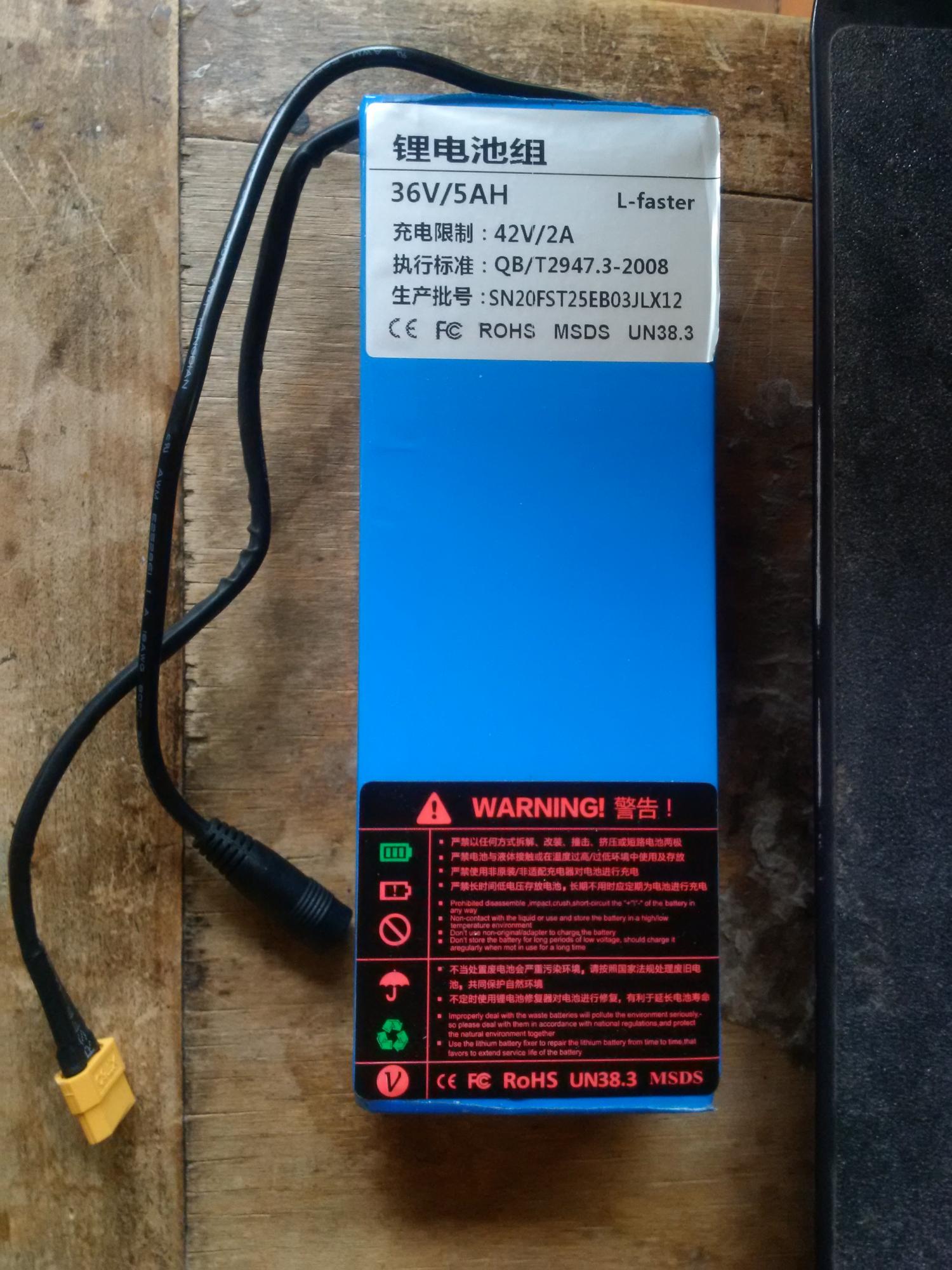

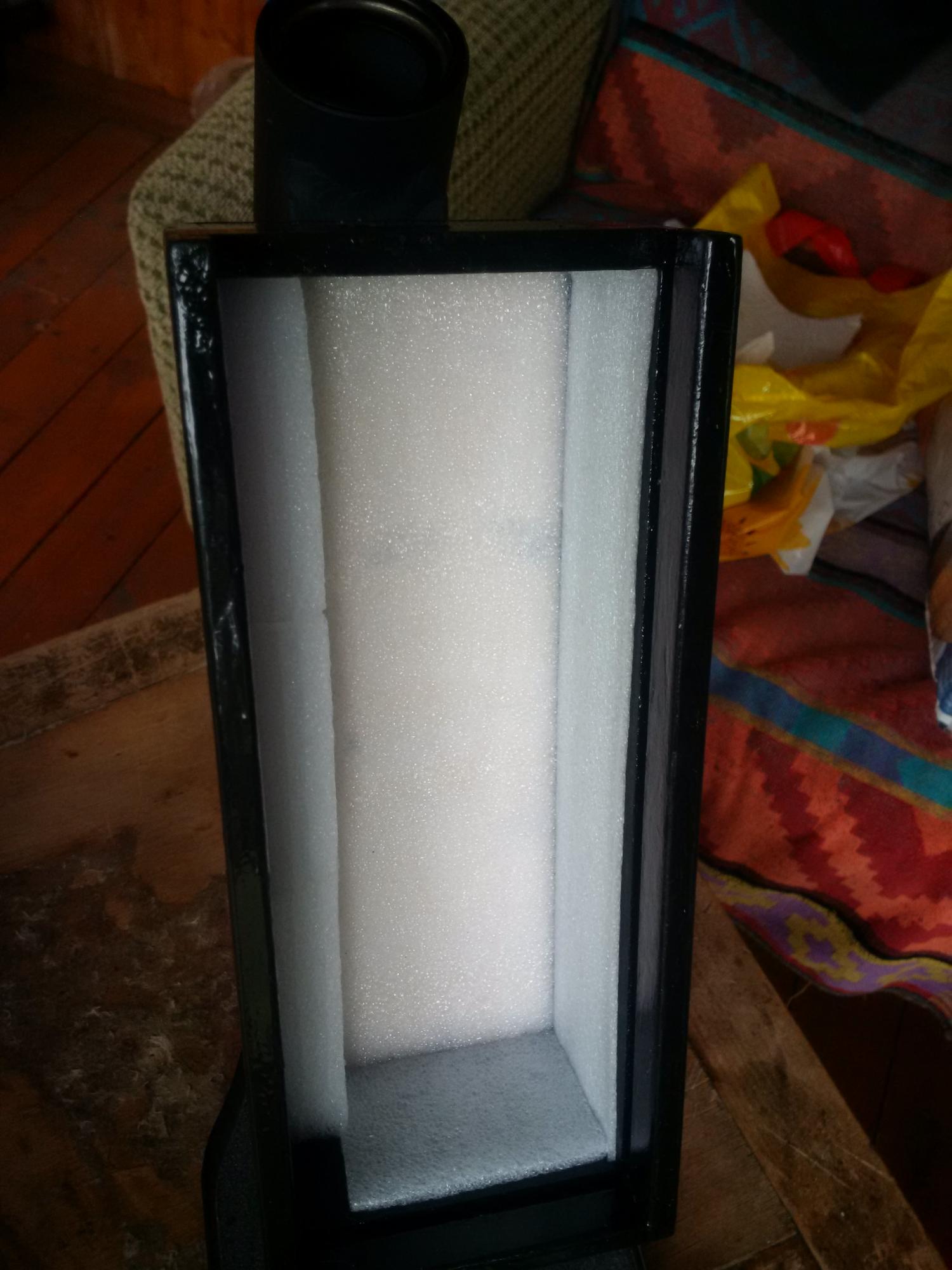

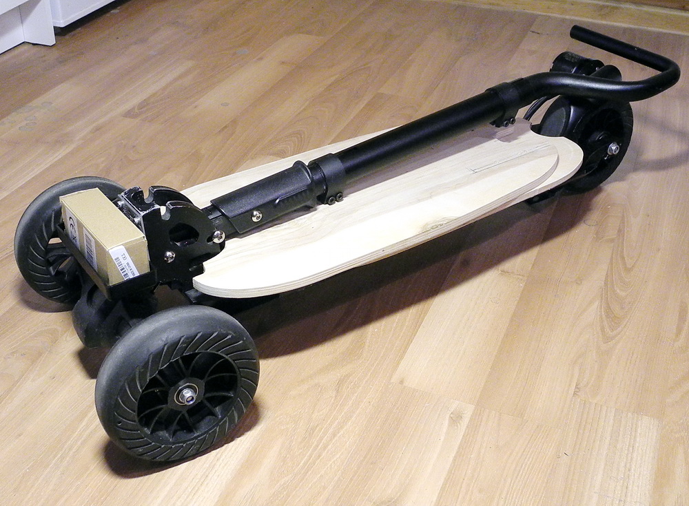

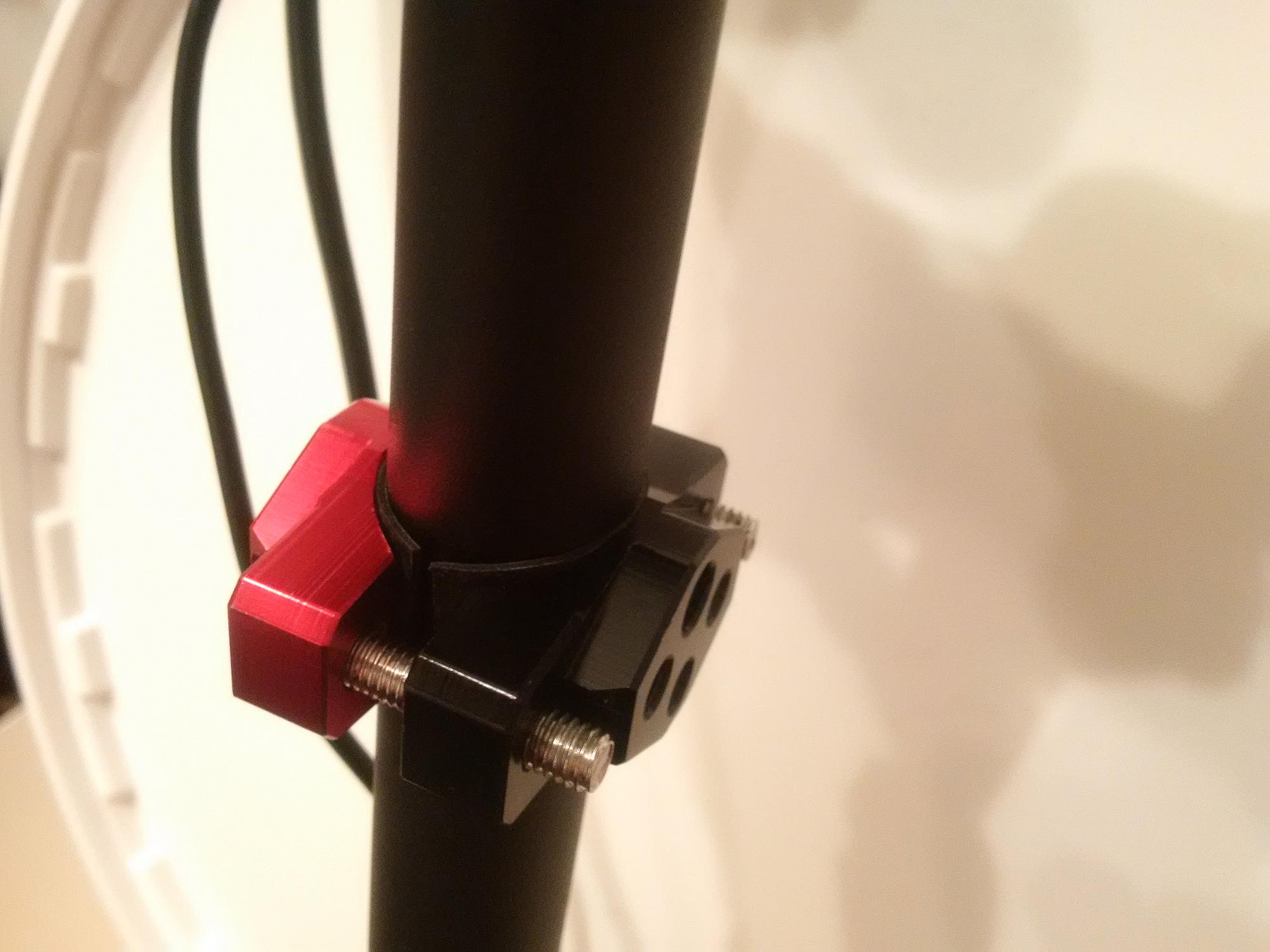

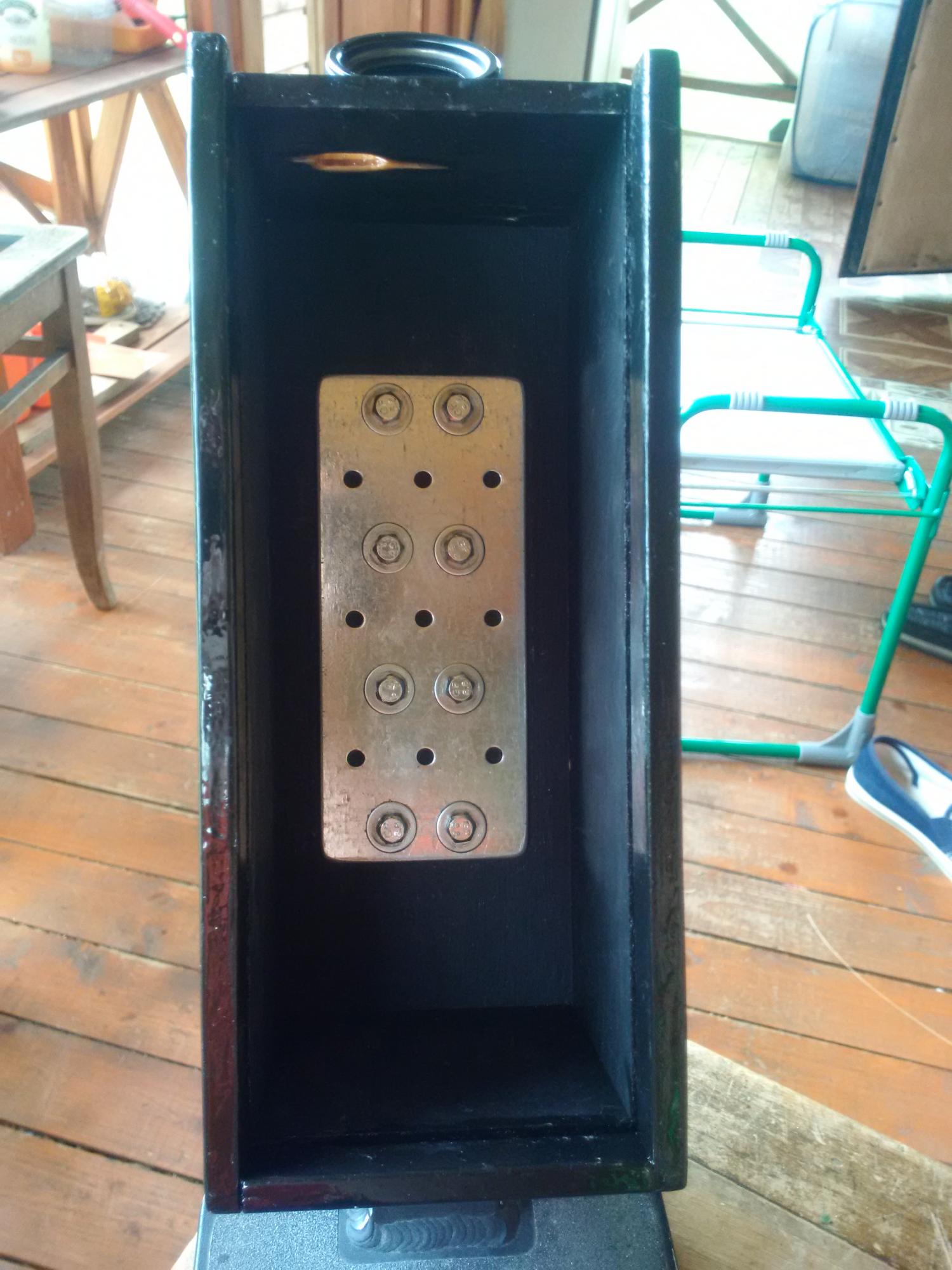

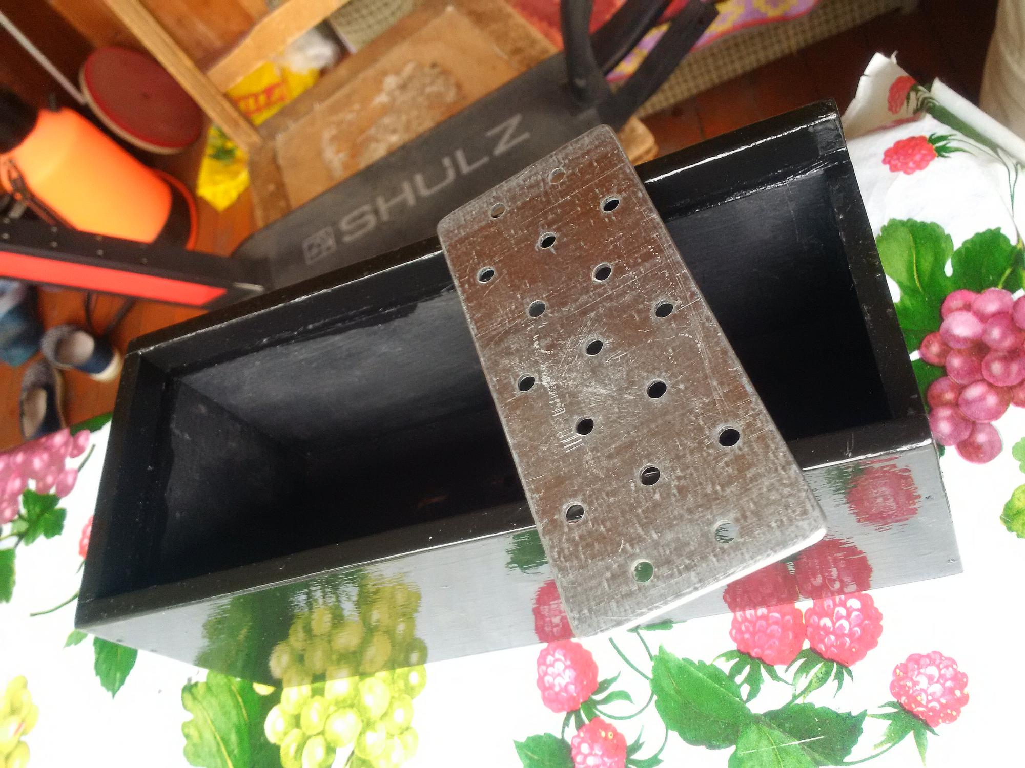

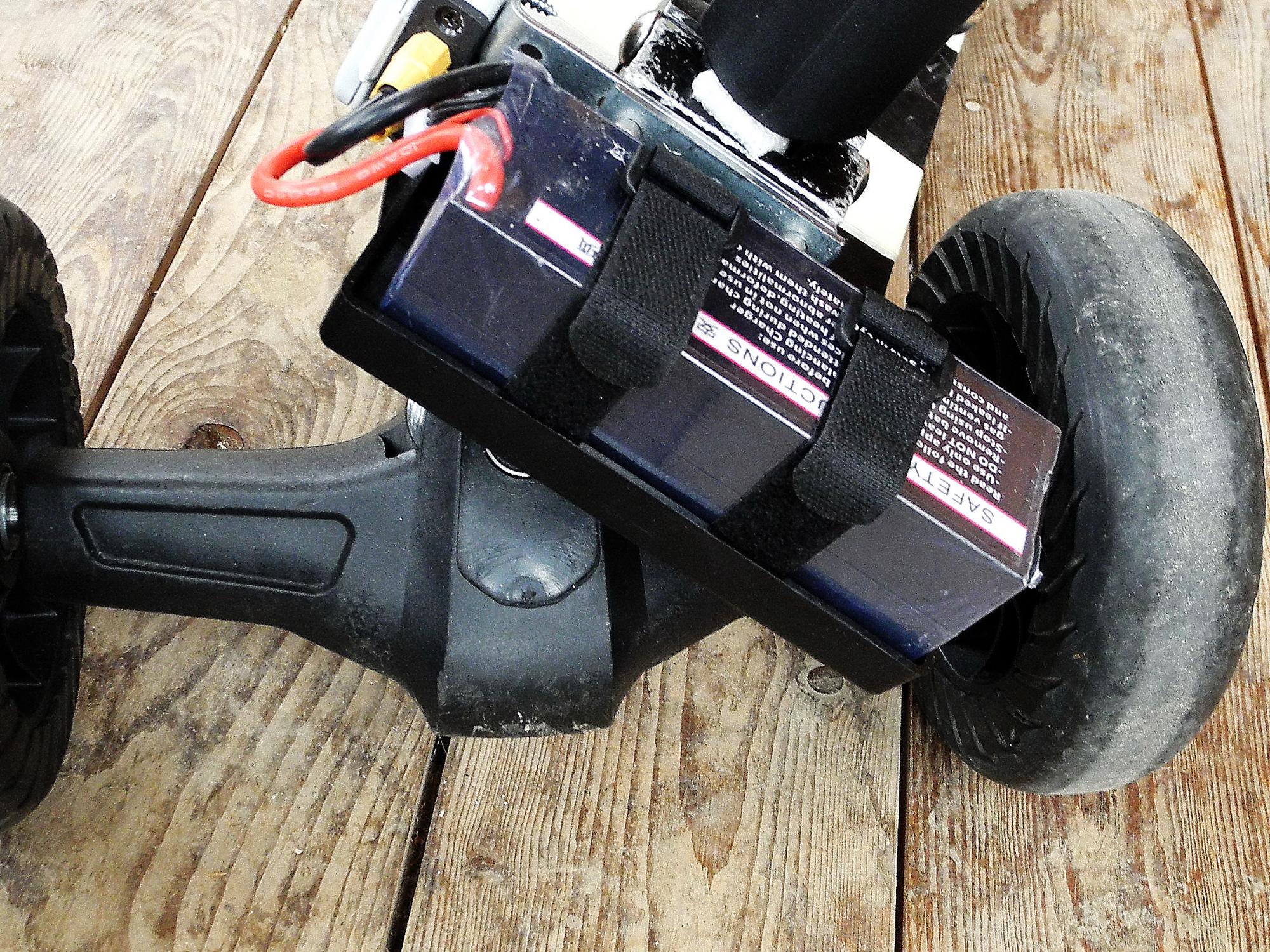

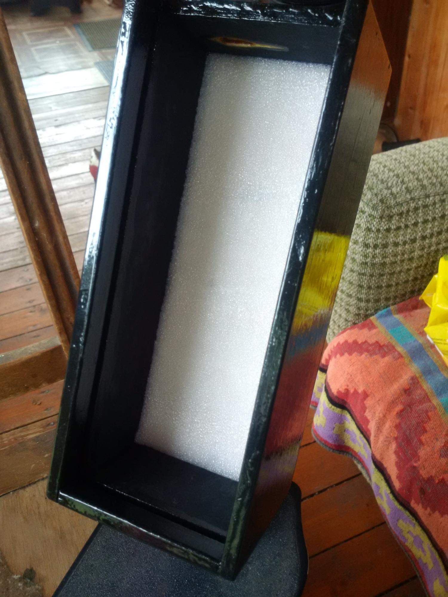

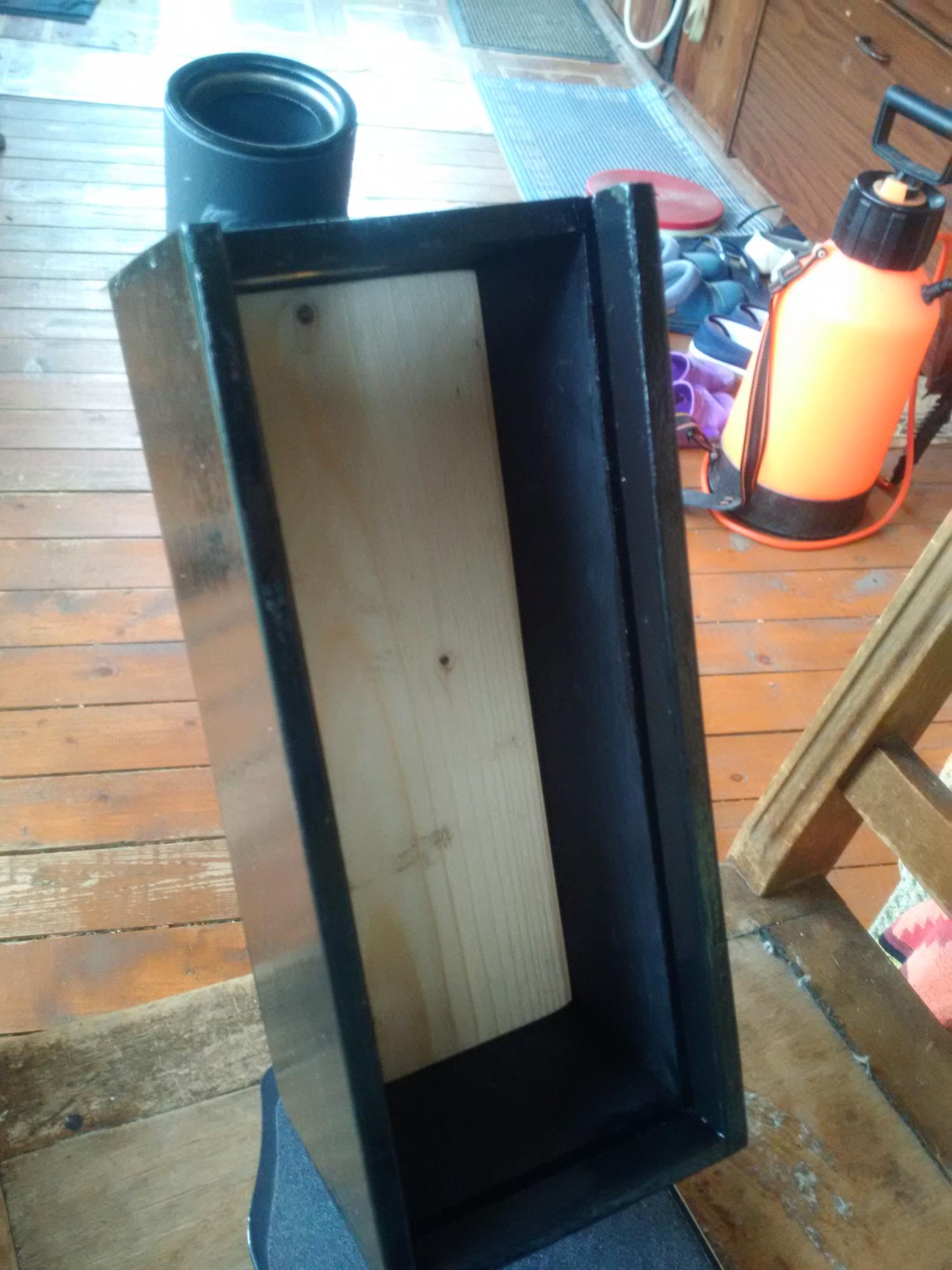

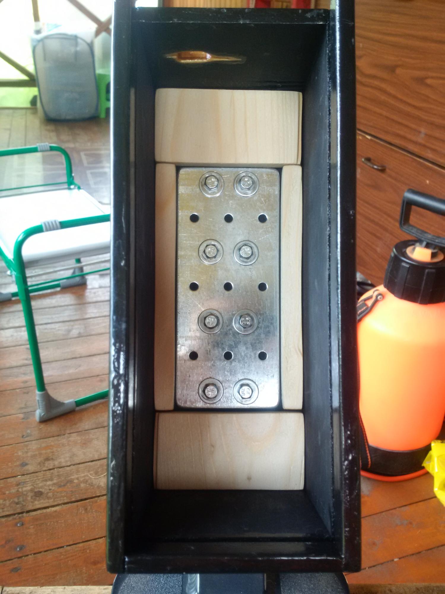

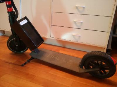

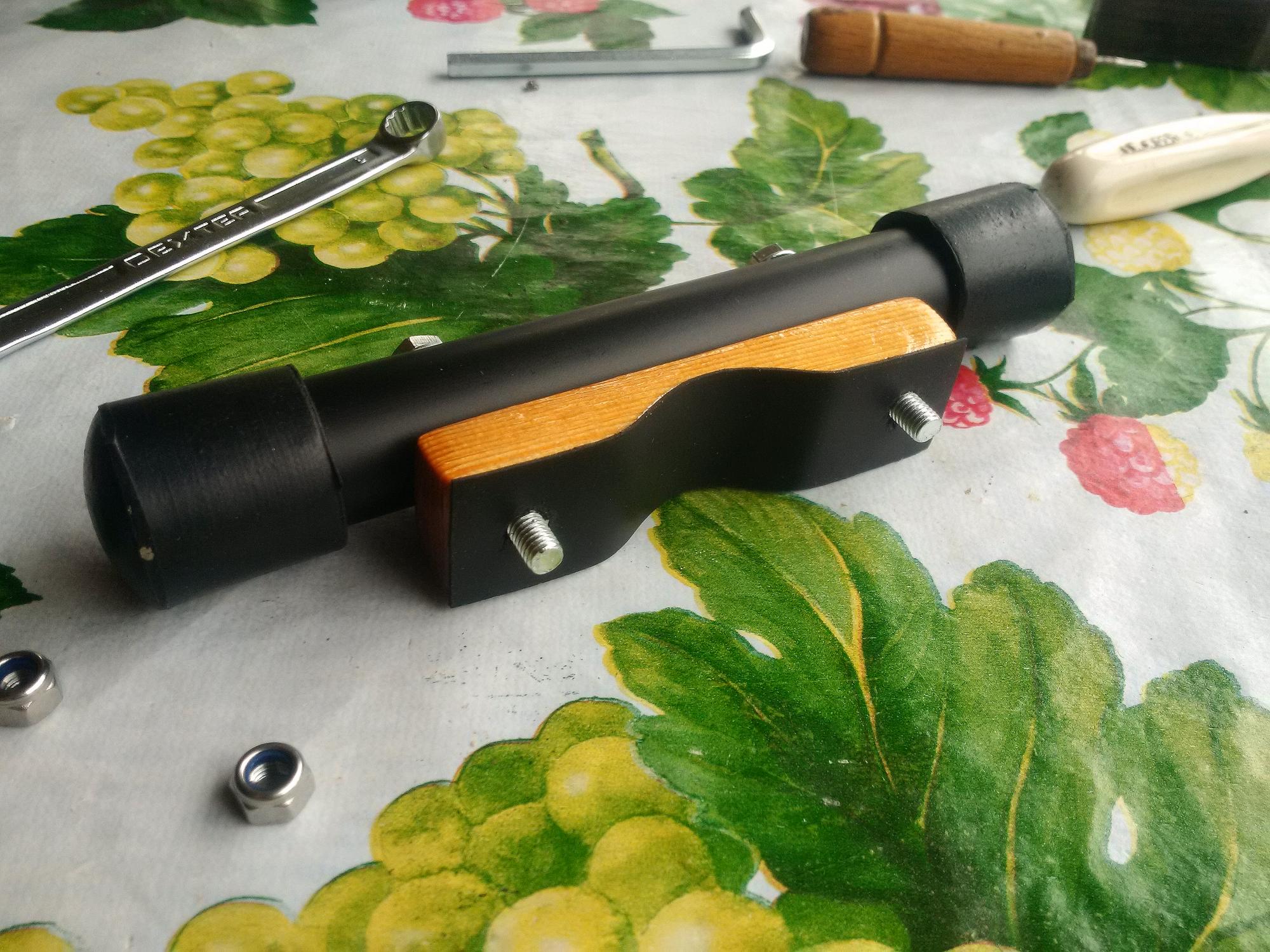

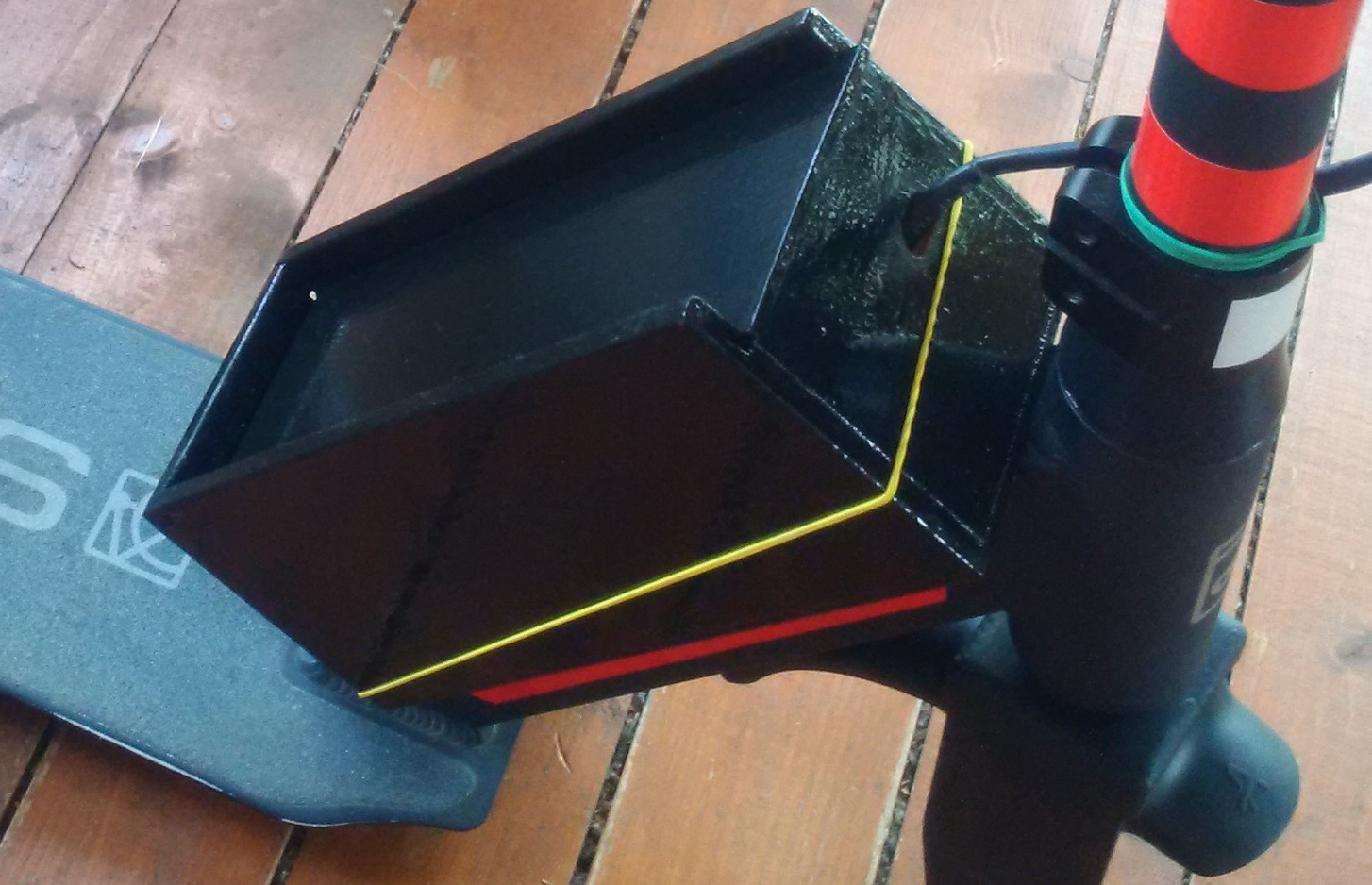

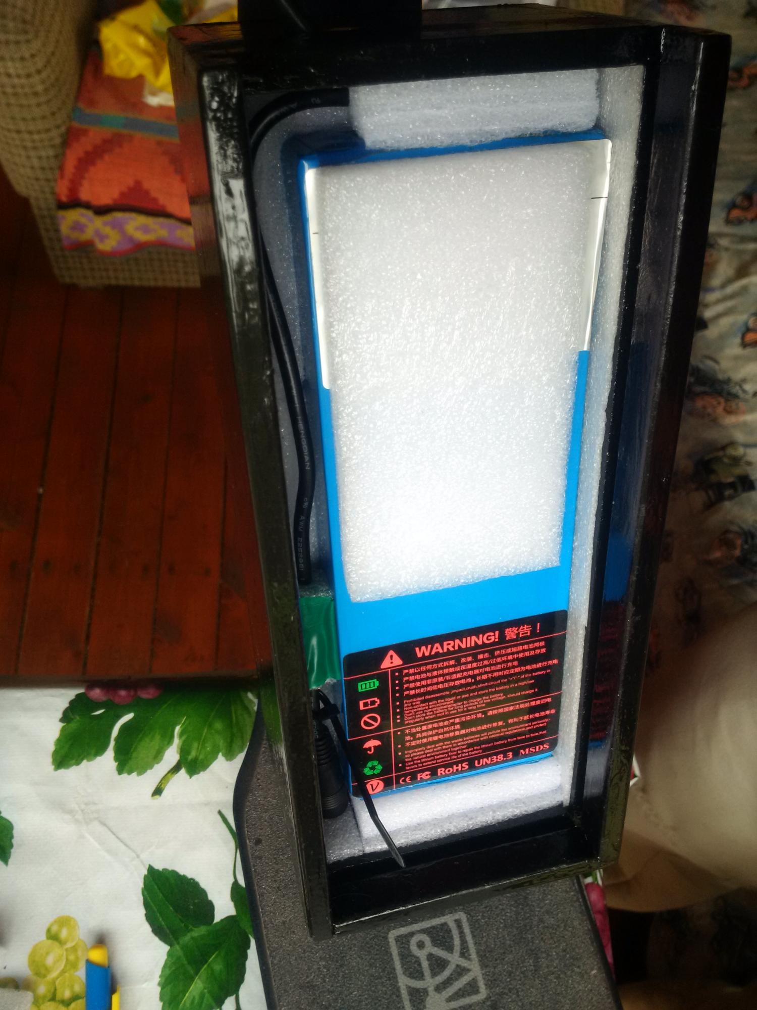

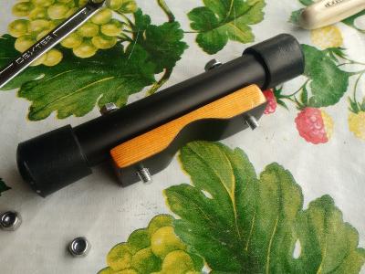

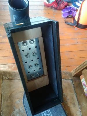

Установка аккумулятора

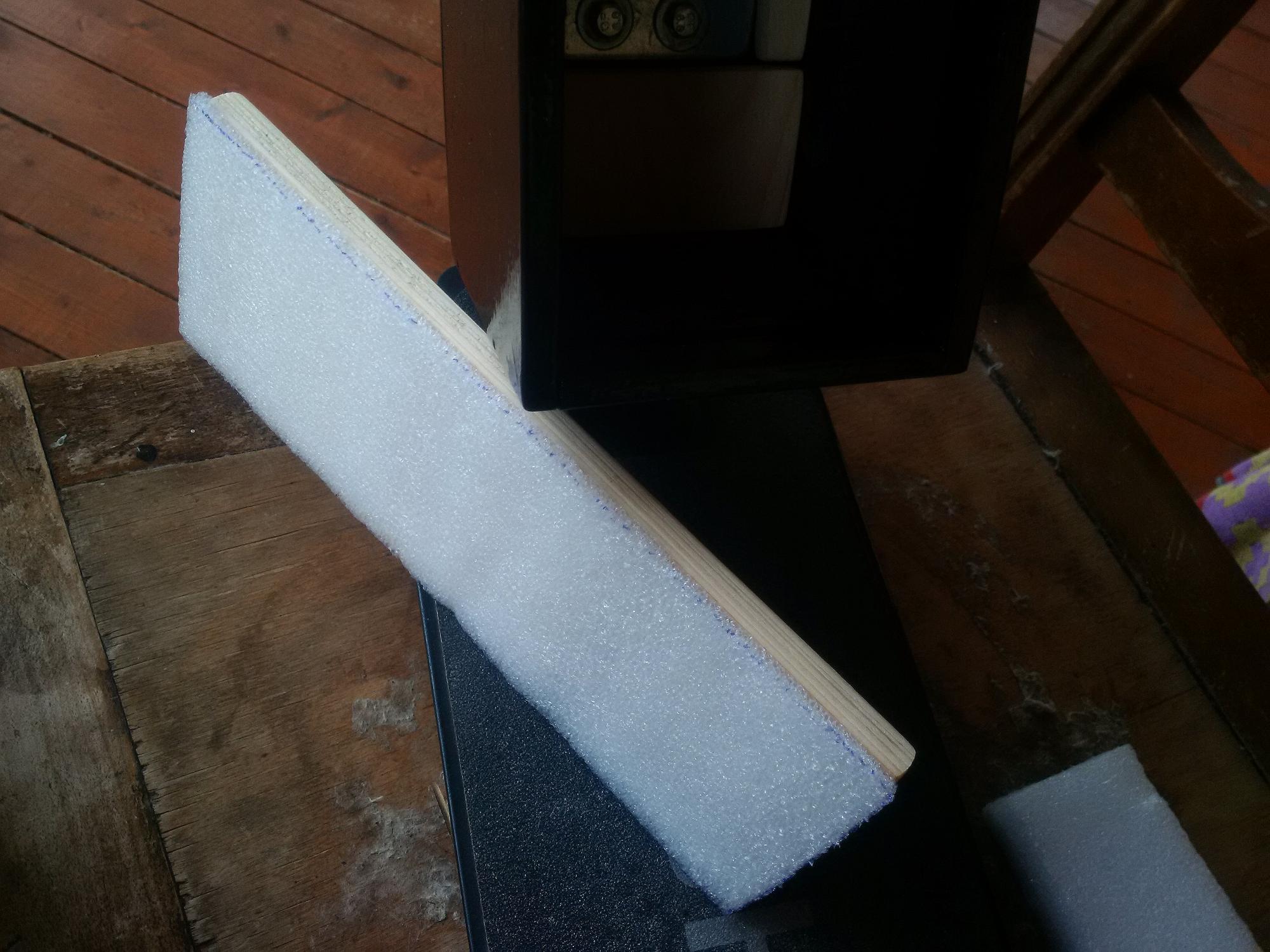

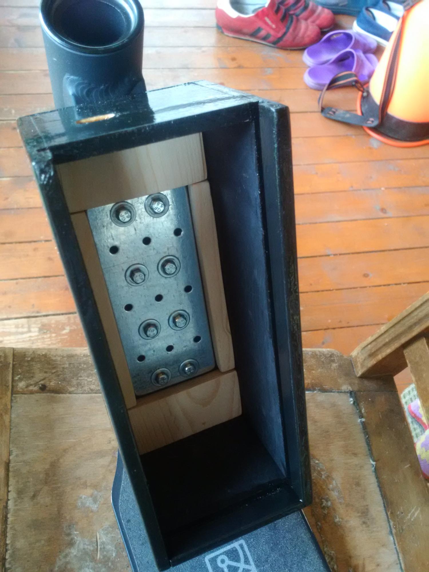

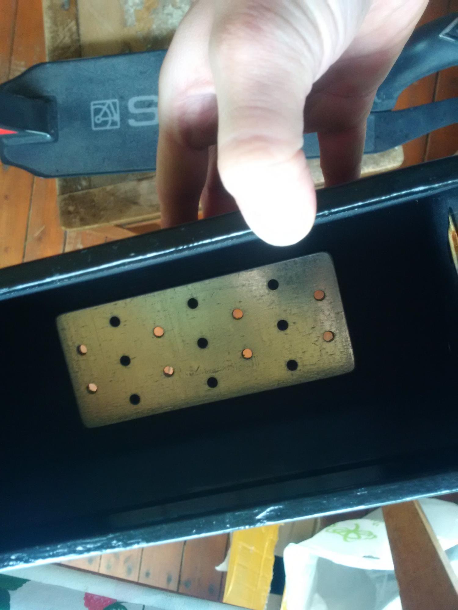

Для крепления акб использован фанерный бокс, закрепленный на гусе с помощью соединительной пластины.
Изнутри бокса проложен вспененный упаковочный материал для прочной фиксации батареи. Кабель для зарядки батареи оставил внутри бокса. Для доступа к порту зарядки достаточно сдвинуть крышку бокса. Сама крышка на полозьях плотно прижимает батарейку сверху.

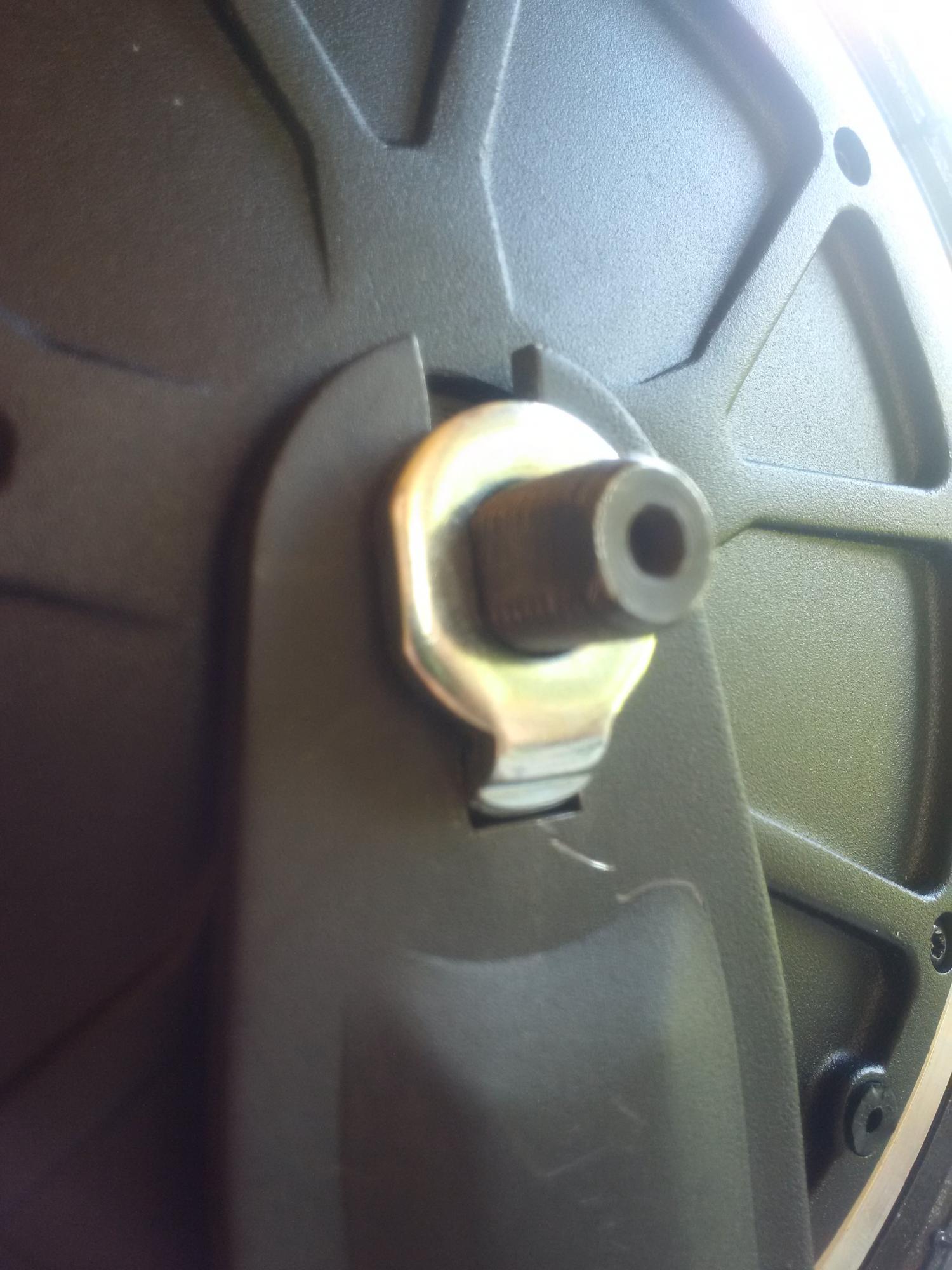

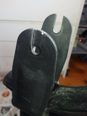

Установка мотор-колеса
Прочитав все "за" и "против" относительно переднего и заднего привода (большое спасибо всем, кто ответил), я начал склоняться в пользу последнего, но после получения мотор-колеса выбора у меня не осталось. Во-первых, китаец забыл положить удлинитель для фазных проводов. (длины кабеля хватало только для установки МК вперед, при условии что контроллер остается на своем прежнем месте, т.е. на рулевой стойке). Я уж было начал строчить гневное письмо продавцу, и тут решил примерить МК сзади. Вот что я увидел:

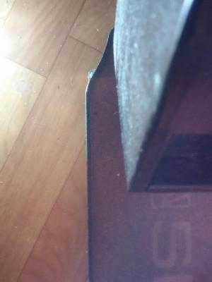

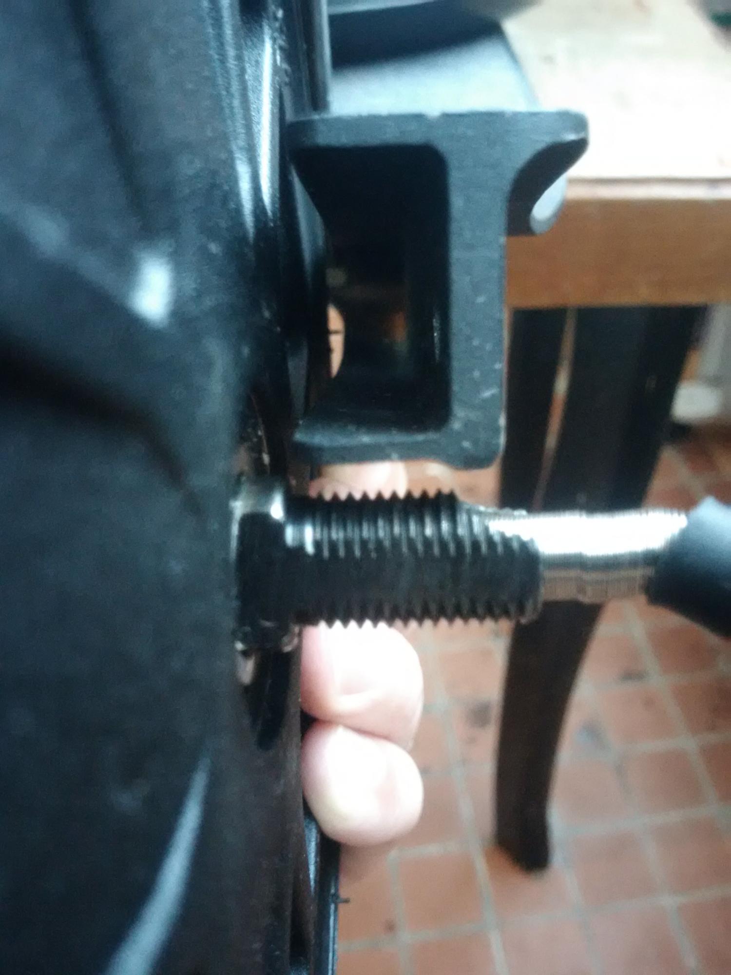

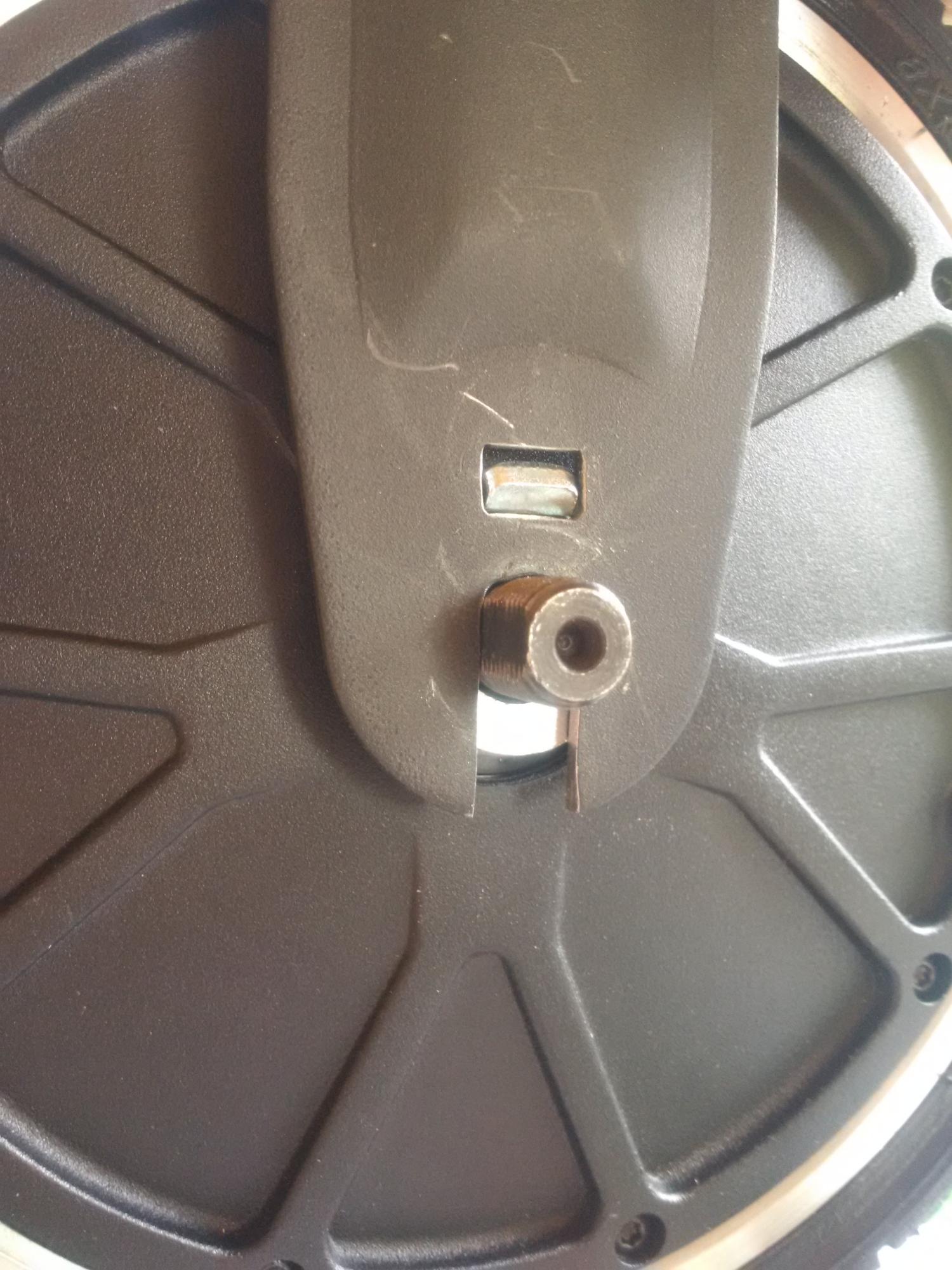

Ширина посадочного места оказалась больше, чем длина оси мотор-колеса. В связи с этим, вопрос о том, куда устанавливать МК отпал сам собой. Ну и что, подумал я. У переднего привода тоже есть свои преимущества. Как минимум, у меня будут более эффективные тормоза (передний электротормоз и задний механический "подпружиненное крыло" при одновременном использовании будут давать лучшее тормозное усилие).

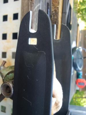

Подготовка передней вилки к установке МК:
Шаг 1 - вытачивание дропаутов
Шаг 2 - вытачивание отверстий под стопорные шайбы
Примерка мотор-колеса
На фото сверху колесо смещено вплотную к вилке. При центральном расположении и установки стопорных шайб снаружи, я обнаружил что, места для гайки оси недостаточно (ось заканчивается на половине резьбы гайки). В связи с этим принято решение установить стопорные шайбы с внутренней стороны вилки:
Пришлось немного разогуть вилку в момент установки колеса, что бы ушки стопорных шайб скользнули в свои отверстия. При таком расположении стопорных шайб, колесо держится на вилке даже без гаек. Кстати, толщина стали у вилки 3 мм.
Гайки с фланцем и гровером накрутились практически заподлицо к оси, В итоге колесо надежно держится без каких-либо люфтов. По диаметру оно чуть меньше родного, но это не критично.

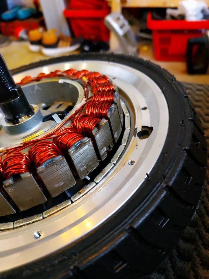

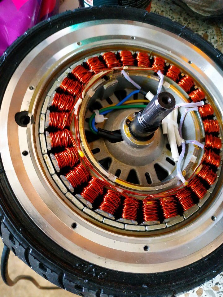

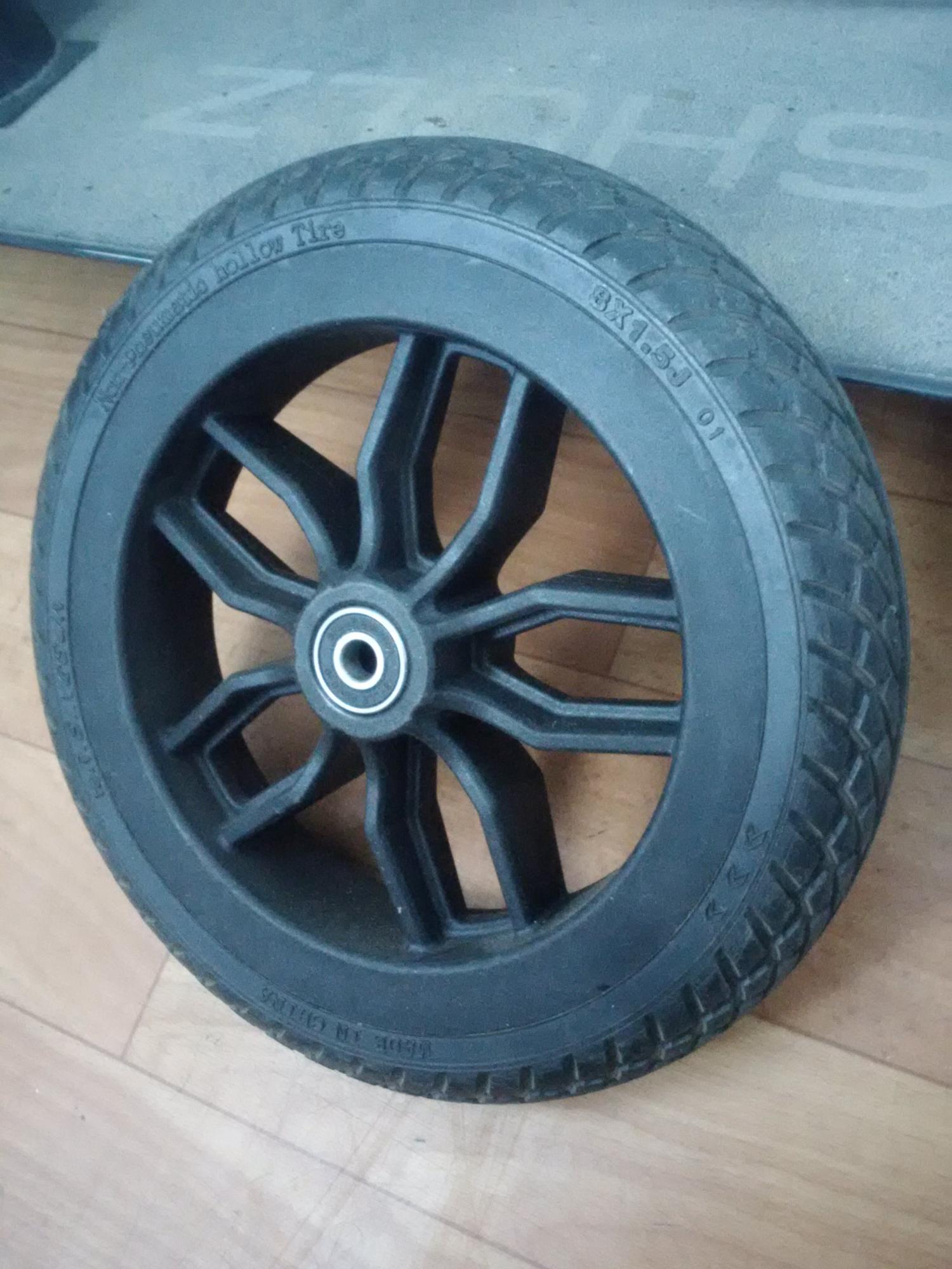

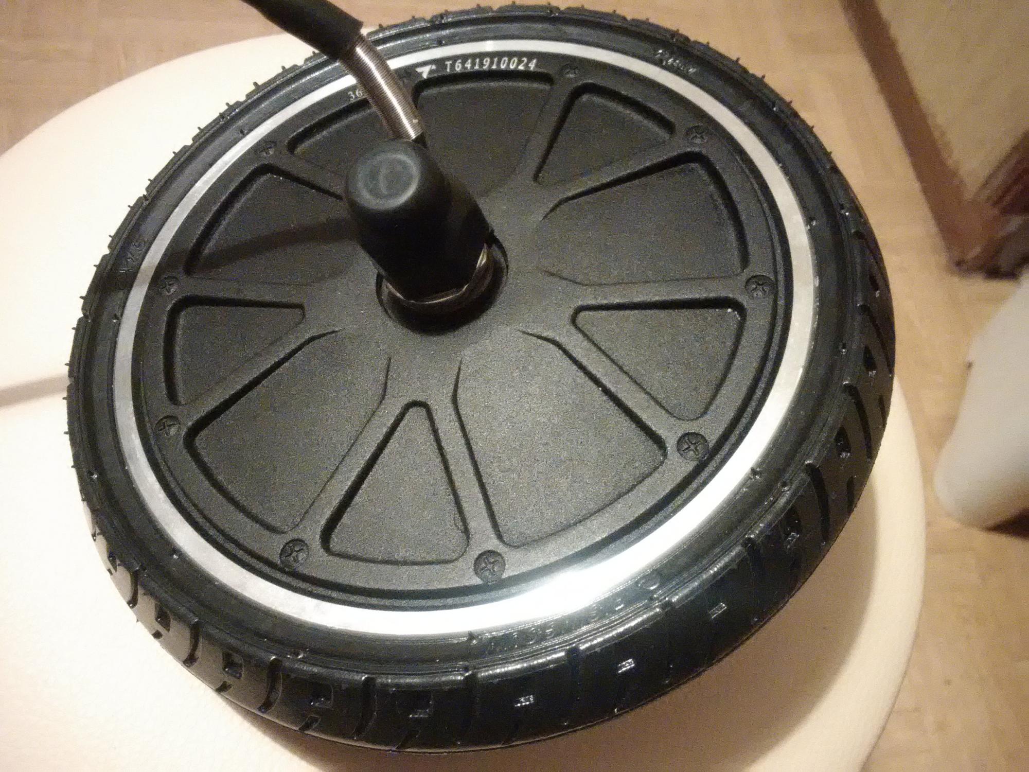

Гидроизоляция мотор колеса
Мотор-колесо с литой покрышкой. Номинальная мощность 250w. Диаметр 8". Вид сбоку:
Гидроизоляцию делал не сам, т.к. у меня нету ни лака ни опыта в этом деле. В ходе гидроизоляции нанесено 3 слоя лака на магниты ротора и статора. Крышка мотор-колеса посажена на силиконовый герметик. Ось и подшипники смазаны графитовой смазкой.

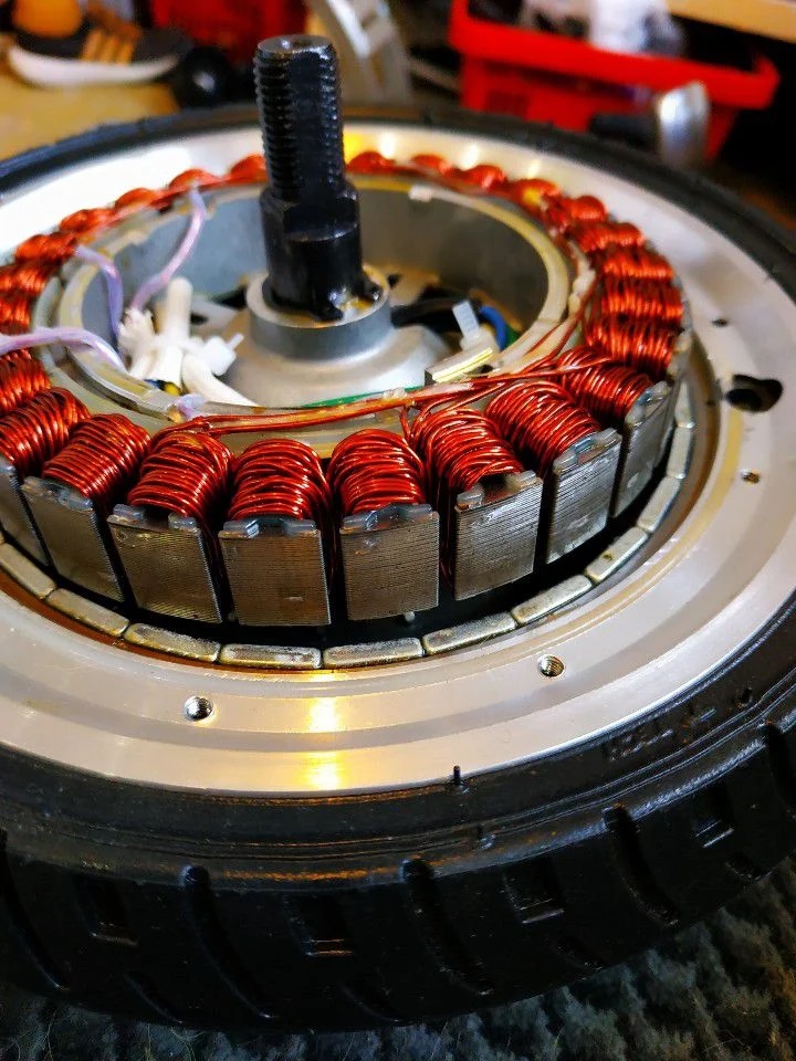

Фото колеса в разборе:
В целом оно похоже на МК от Kugoo S3, но магниты тут меньшего размера. Ржавчина на магнитах не обнаружена. Качество обмоток нормальное. Назначение сквозной дырки в ободе так и осталось невыясненным. Замазали ее силиконом.

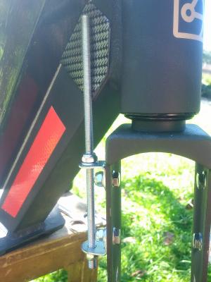

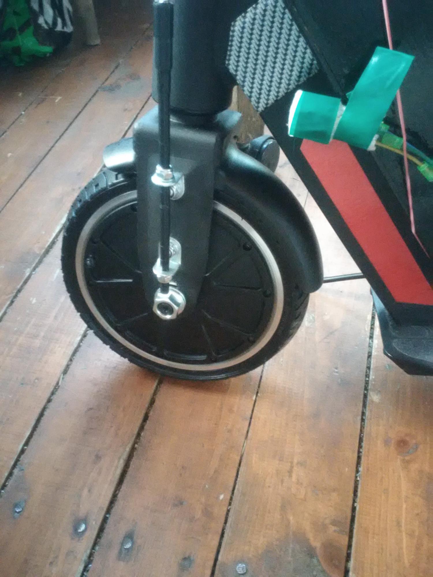

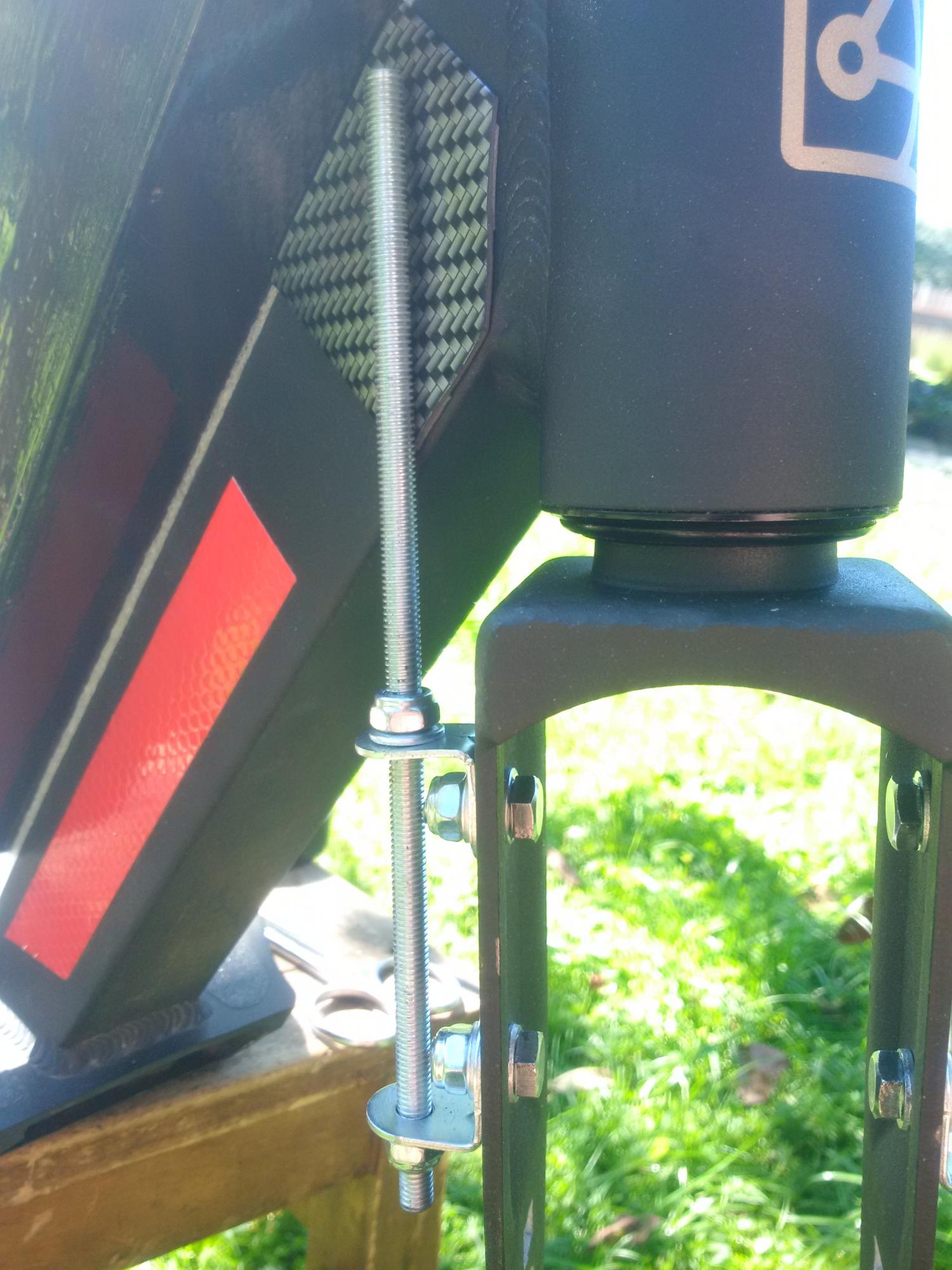

Ограничители поворота руля

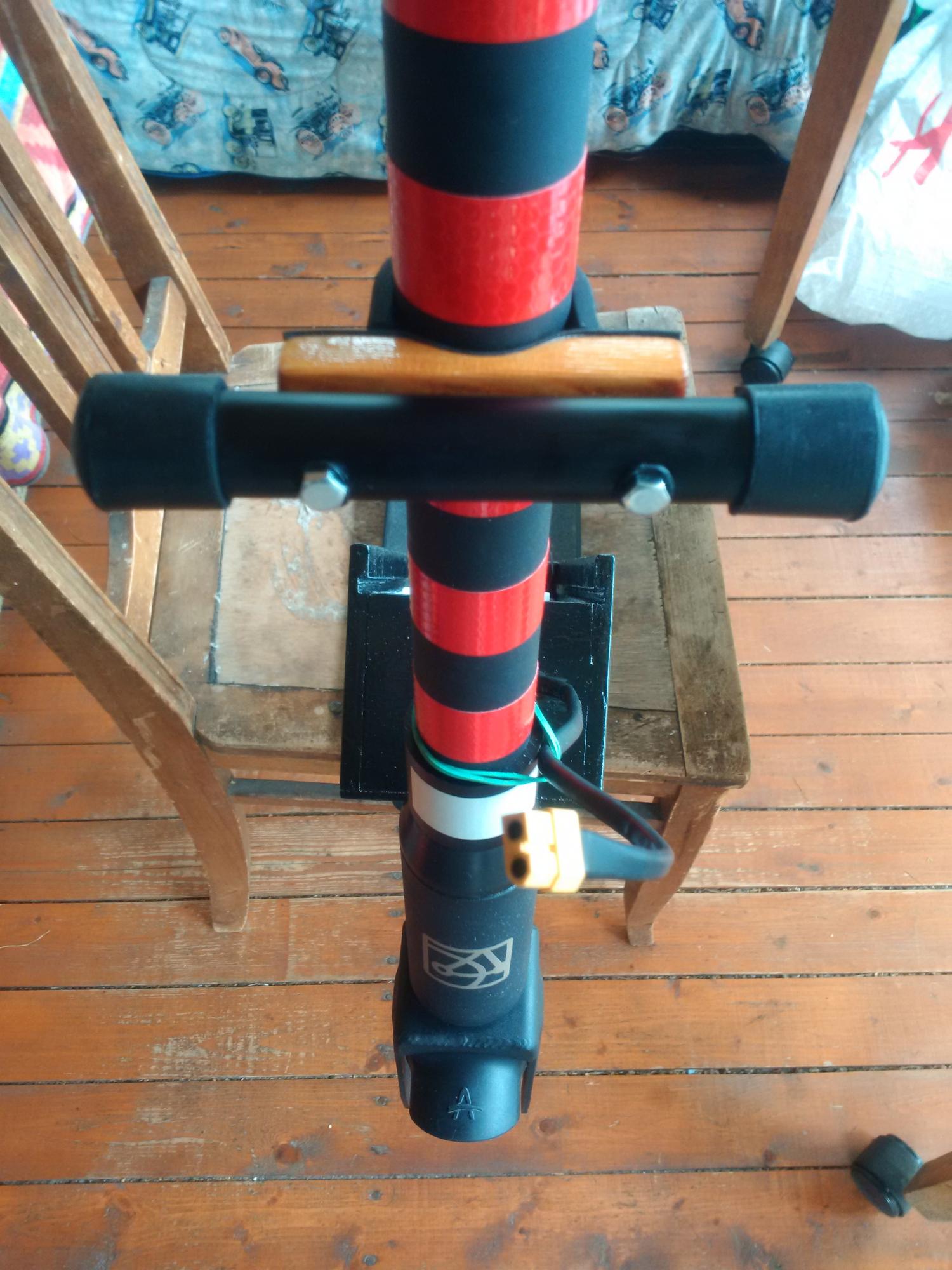

Поскольку в данном самокате не предусмотрены штатные ограничители поворота руля (руль крутится на 360 градусов), принято решение об установке таких ограничителей. К слову, во многих моделях заводских электросамокатов ограничителем поворота руля выступает сама проводка, что является, кмк, конструктивным упущением. Излишнее натяжение проводки способствует ее повышенному износу, а в случае падения самоката есть вероятность обрыва кабеля.
Идея реализации ограничителей пришла ко мне сама собой после недолгих утренних раздумий.
Суть ее такова: в вилке с обоих сторон, выше отверстия для стопорной шайбы, закрепляются вертикально два уголка, в ответные отверстия которых вставляется некий болт или штанга, верхняя часть которой упирается в гусь при повороте руля:
Поскольку таких длинных болтов (18 см) я не нашел, были использованы отрезки метровой штанги M6, зафиксированные на нужной высоте самоконтрящимися гайками. Отрезки штанги обмотал изолентой, что бы они не царапали краску. На гусь приклеил отрезки от защиты автомобильных порогов.
Конечно, конструкция выглядит немного странно и напоминает какие-то антенны для приема спец-сигналов :pardon:, но свою функцию они выполняют на 100%. Угол поворота руля остался более чем достаточный. При езде я ни разу не уперся в ограничитель, даже при разворотах на околонулевой скорости.

Цитата: Ravenpod от 05 Сен. 2020 в 12:09Поскольку таких длинных болтов (18 см) я не нашел
Анкерный болт в строймагазине. Ну разные они бывают. Стоит ~ 15рублей.

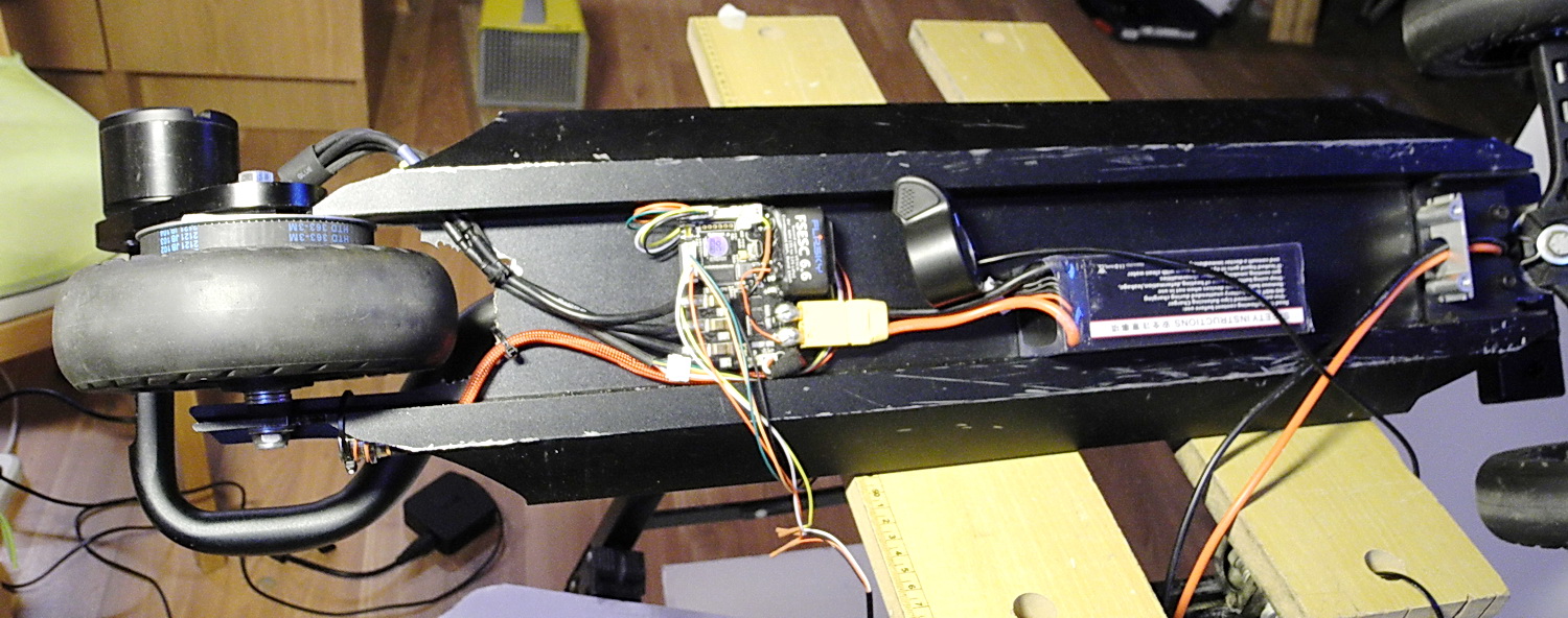

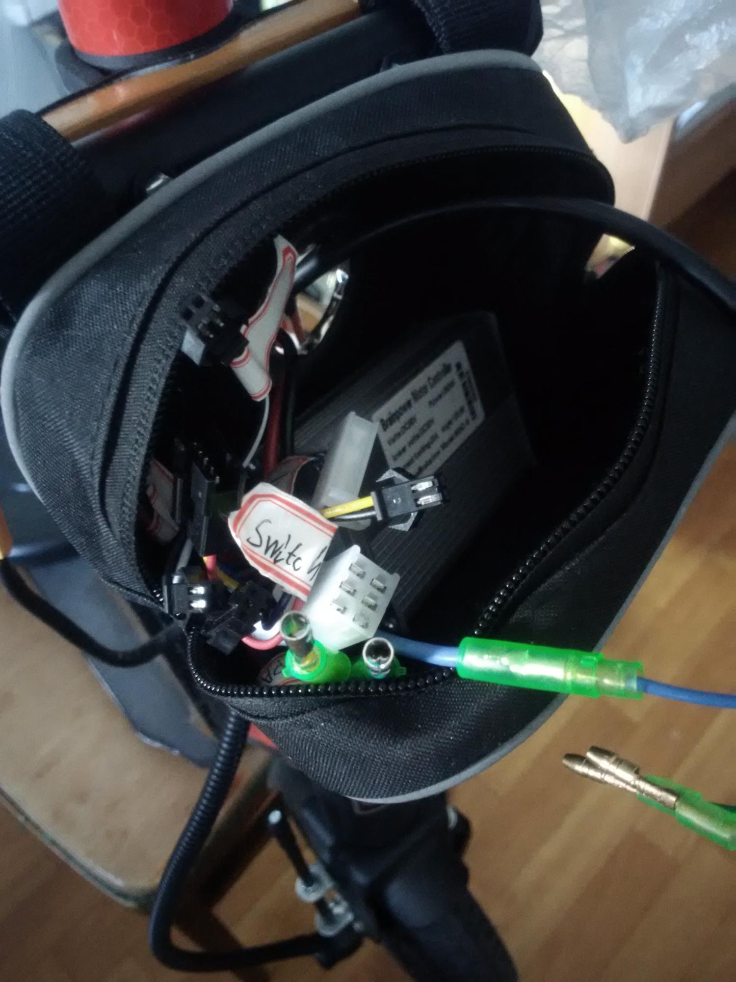

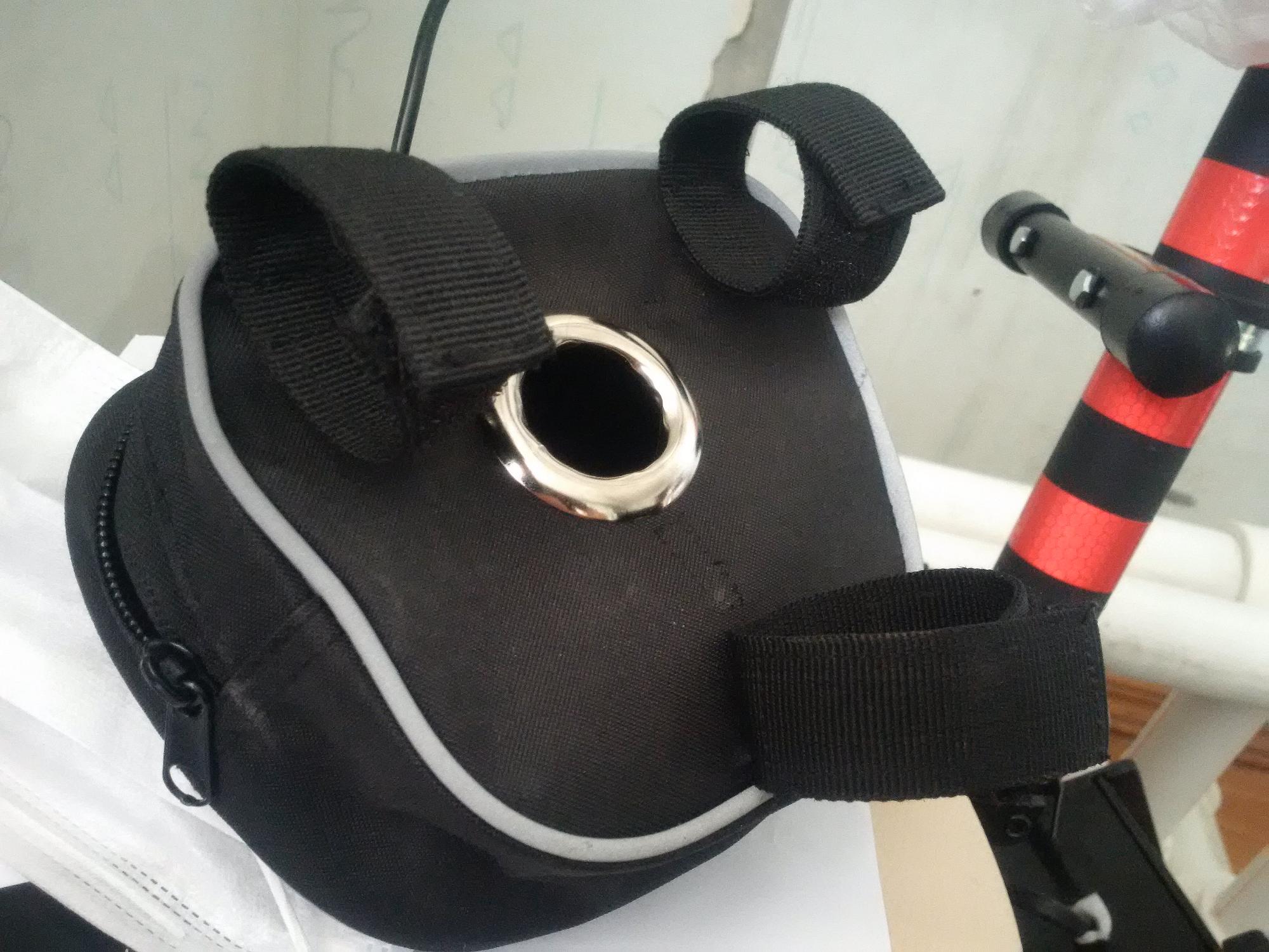

Установка контроллера

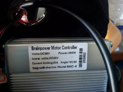

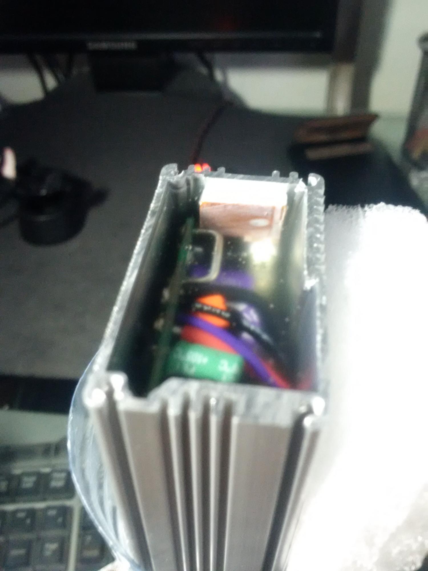

Ввиду высокой вибронагруженности самоката возникла необходимость защиты электрокомпонентов от воздействия вибрации. После недолгих поисков сделал выбор в пользу силиконового компаунда.
Выглядит он вот так (фото из интернета):
Суть применения заключается в смешивании силикона и катализатора в определенной пропорции, после чего у вас есть примерно 15 минут, что бы нанести компаунд на обрабатываемую поверхность. После чего компаунд твердеет, переходя в резиноподобное состояние.
Вид контроллера перед заливкой компаундом и через 24 часа после заливки:

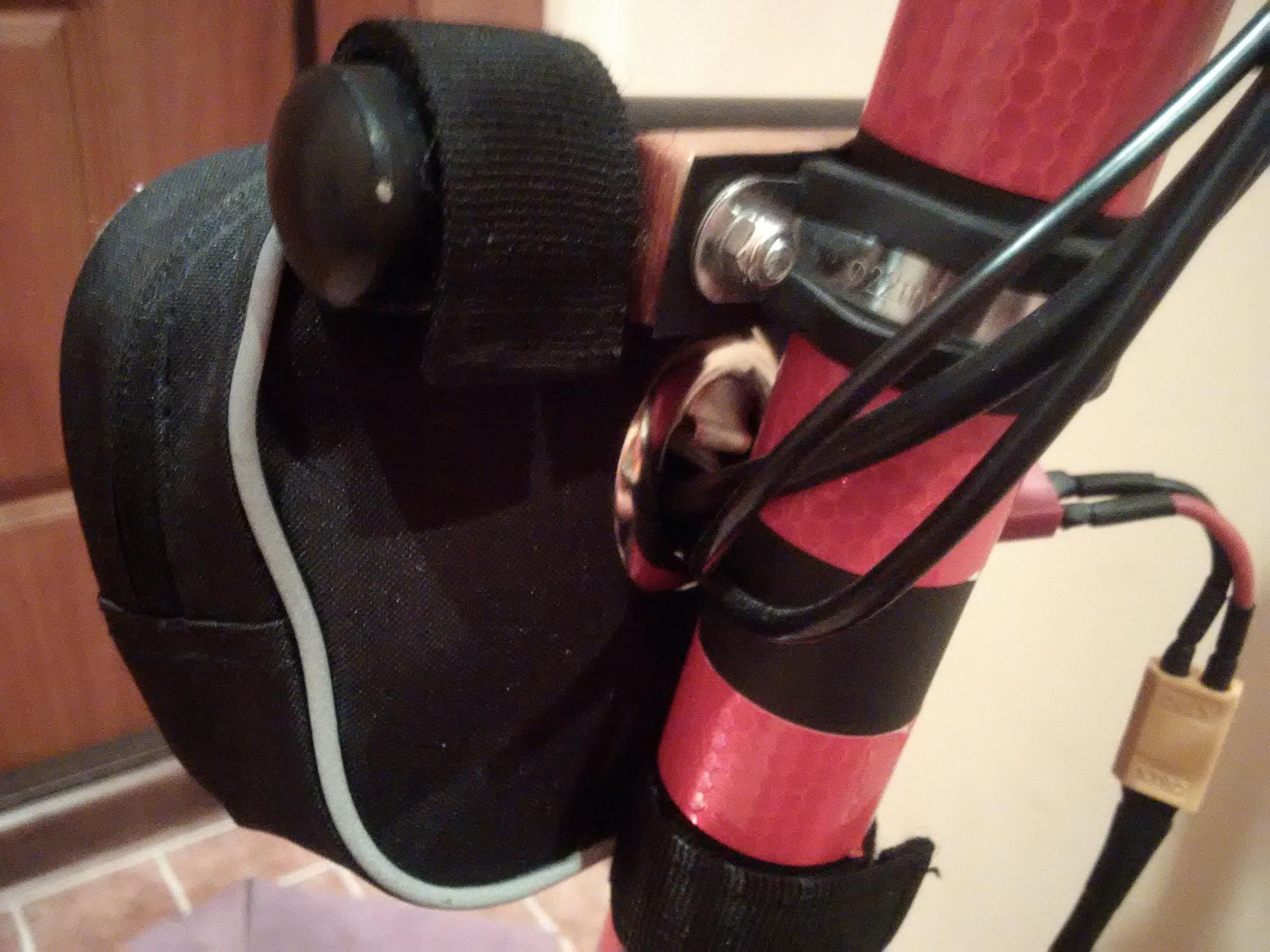

По моей просьбе продавец положил в набор штангу-кронштейн для крепления сумки на самокат. Она представляет из себя трубку с двумя отверстиями для крепления хомута-стяжки. Дополнительно я сделал деревянную проставку для увеличения площади соприкосновения штанги и рулевой колонки. Резиновая накладка из велосипедной камеры защищает лкп в месте крепления.
После установки на самокат:
Для хранения контроллера выбрана велосипедная сумка Сyclotech из спортмастера. Цена вопроса 300 руб. Правда пришлось немного перешить крепления, что бы она сидела крепко и не болталась. В доме быта установил люверс диаметром 30 мм. для вывода проводов. Вся проводка вместе с контроллером поместилась в сумочку с запасом свободного места. Вот что получилось в итоге:
На мой взгляд, эта сумочка смотрится весьма гармонично. Светоотражающая окантовка делает самокат еще более заметным для других участников движения.

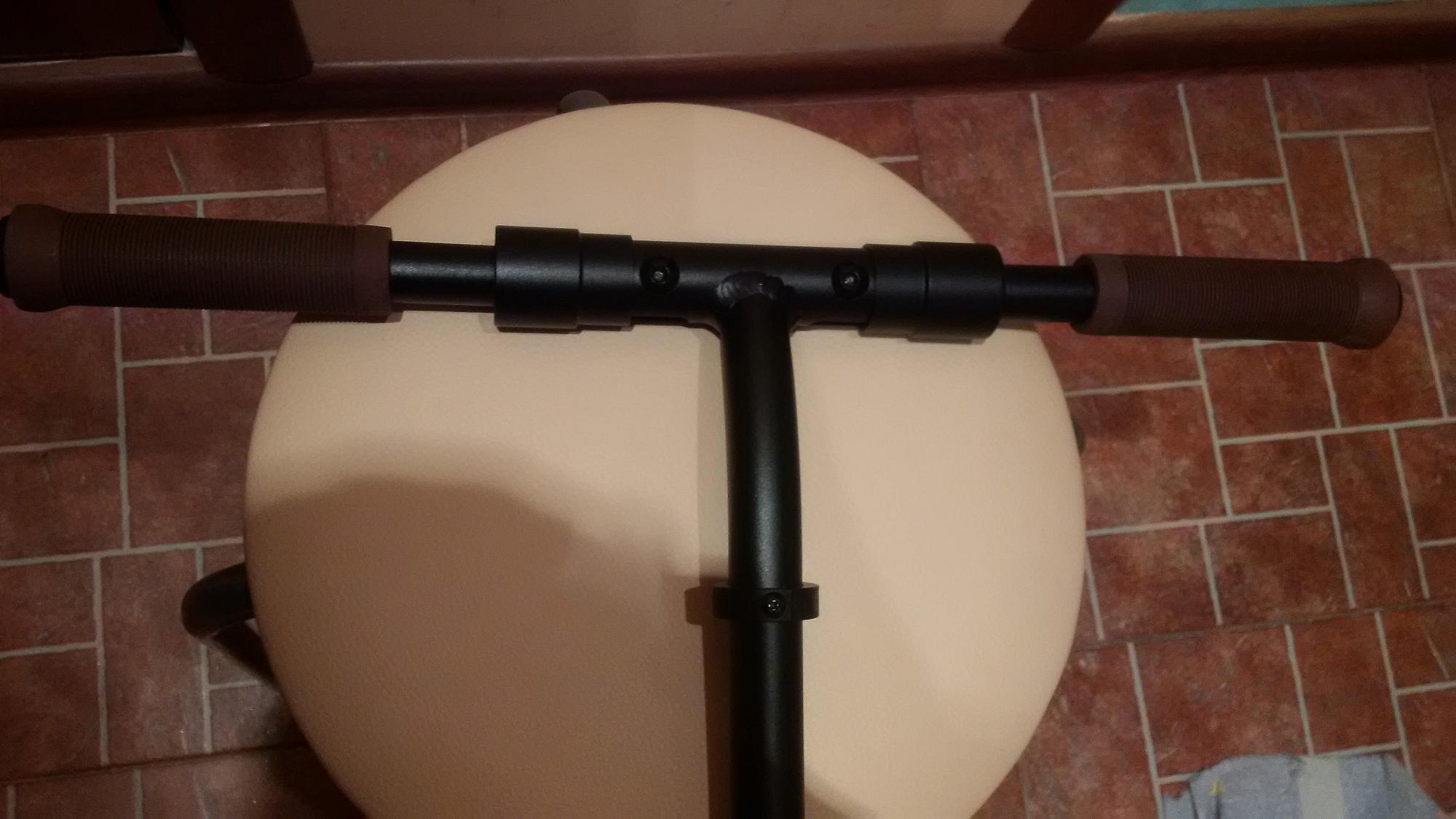

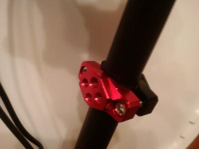

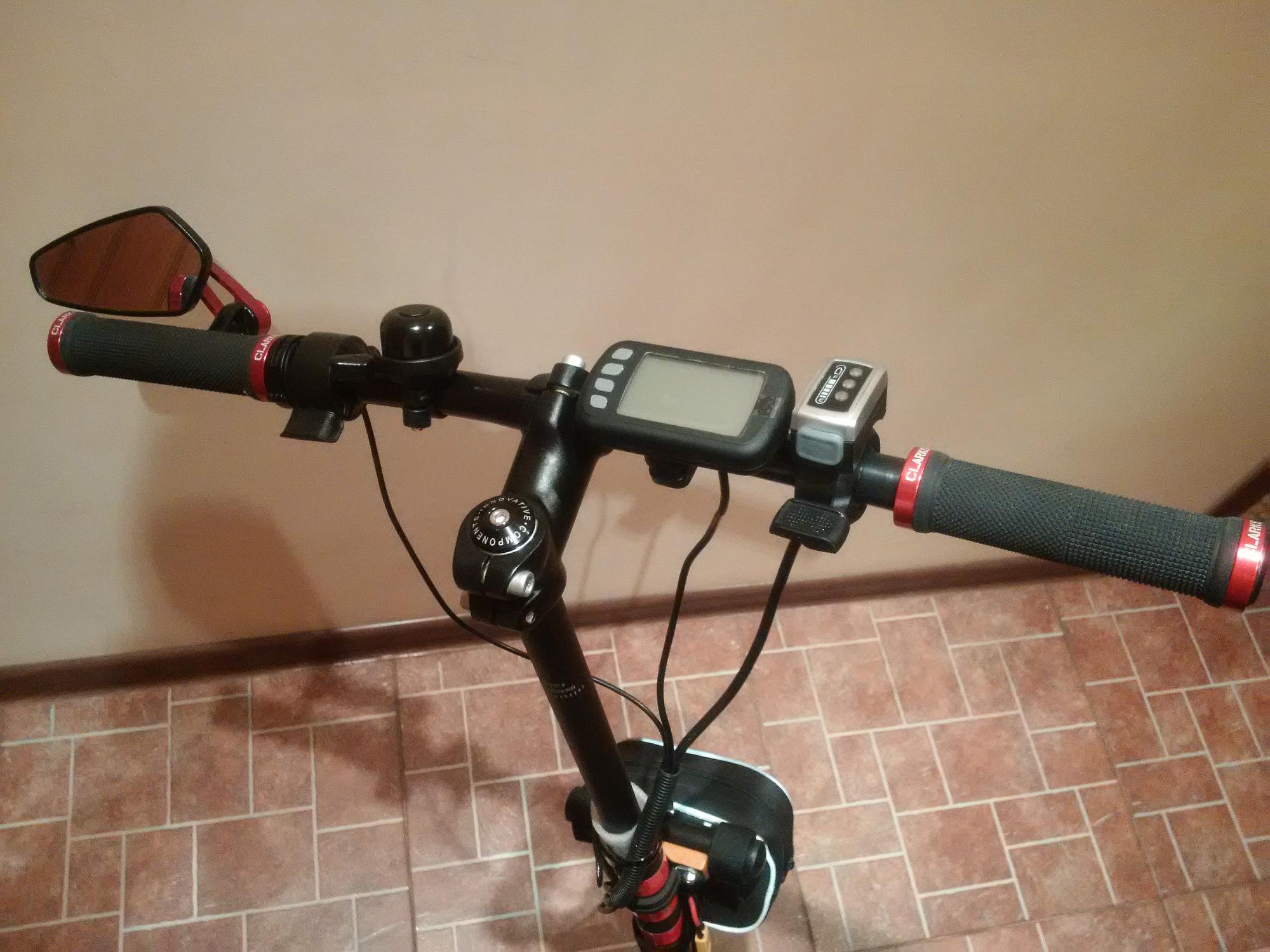

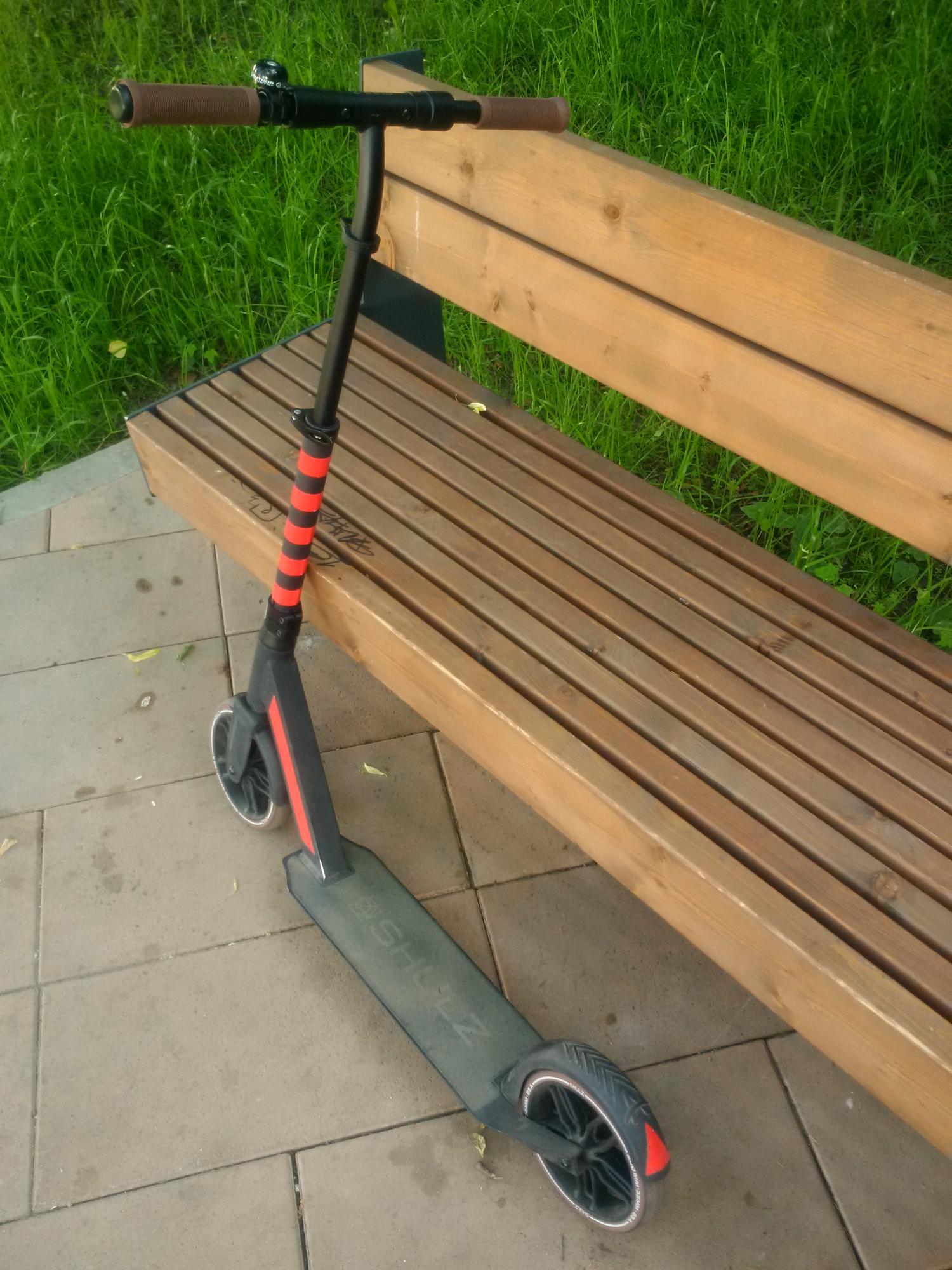

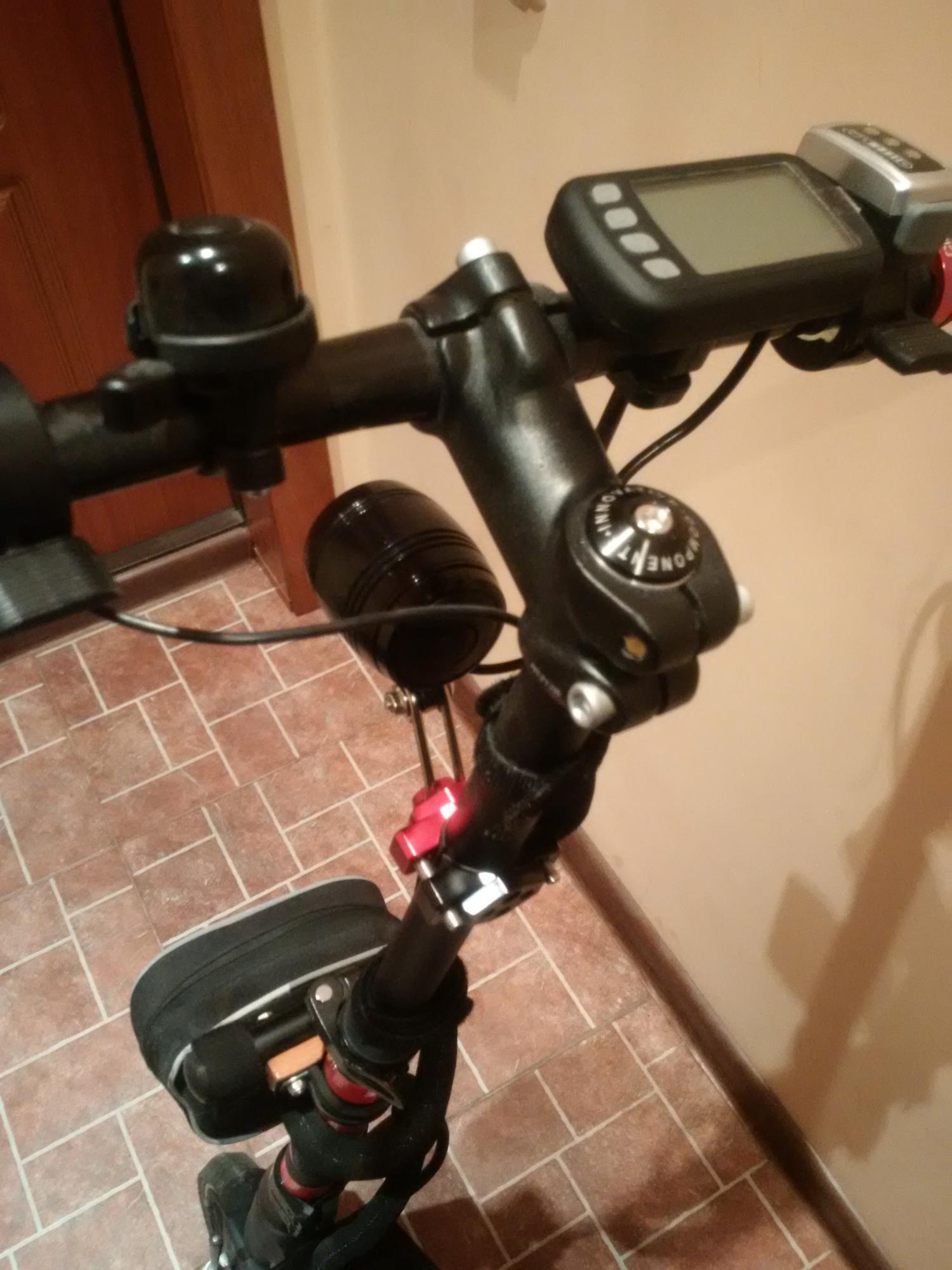

Руль и органы управления самокатом
Долго не выходил на связь, т.к. с появлением мотоцикла самокат был не особо востребованным. Сейчас мот на консервации до весны и руки снова дошли до очередной заметки о моем малом электротранспорте.

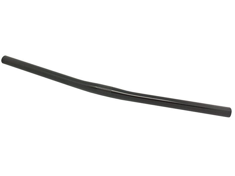

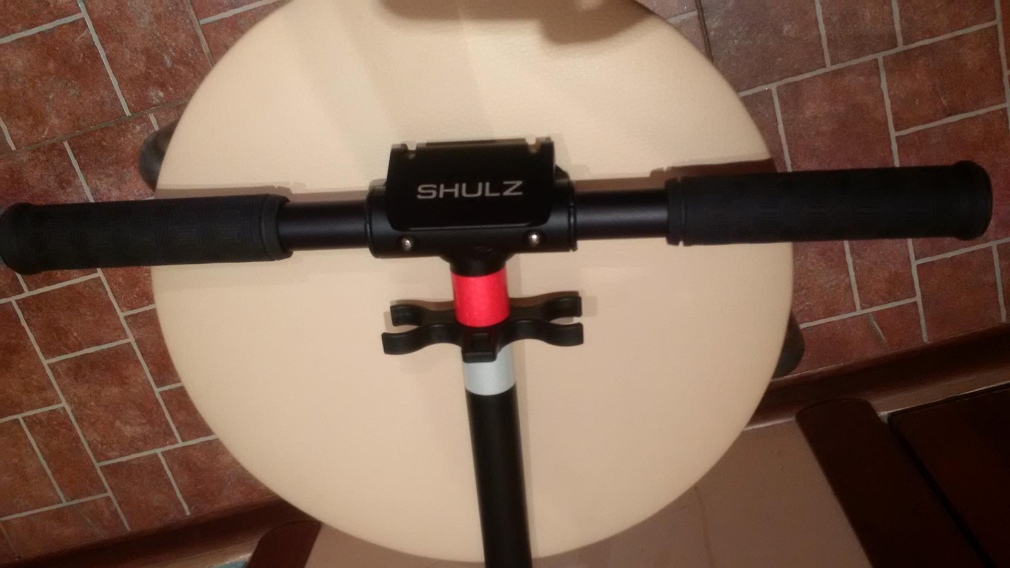

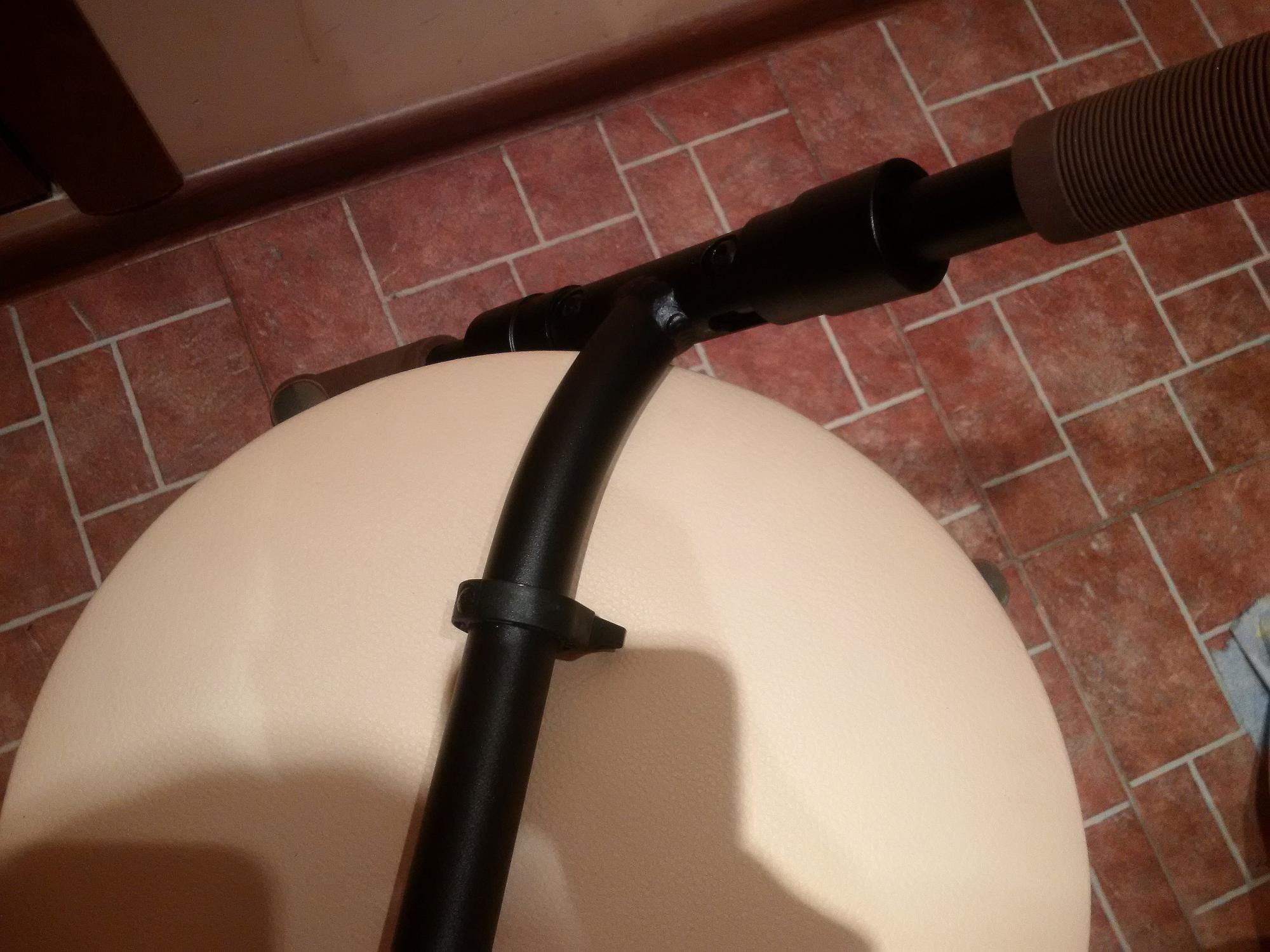

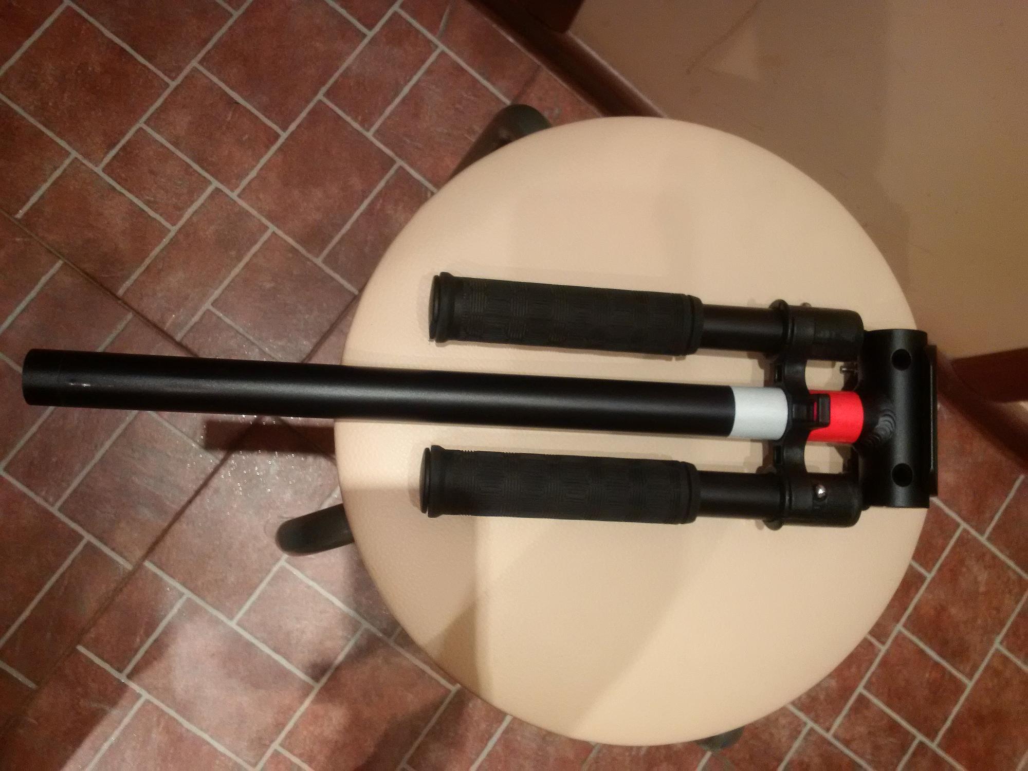

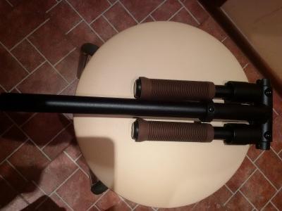

Еще до электрификации самоката, штатный складной руль был заменен на более широкий, от старшей модели Shulz 200 pro. Безусловно, ездить с ним стало гораздо удобнее, чем со штатным (он обладает небольшим выносом, за счет чего руки не так сильно прижаты к корпусу во время езды).
Штатный руль модели Shulz Solid, L = 42см
Руль от модели Shulz 200 pro, L = 50см

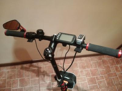

После получения курков и LCD-дисплея сразу стало понятно, что места на руле для них не хватает, поскольку все полезное пространство на нем занято складным механизмом. В связи с этим, принято решение собрать руль по частям, из вело-компонентов.

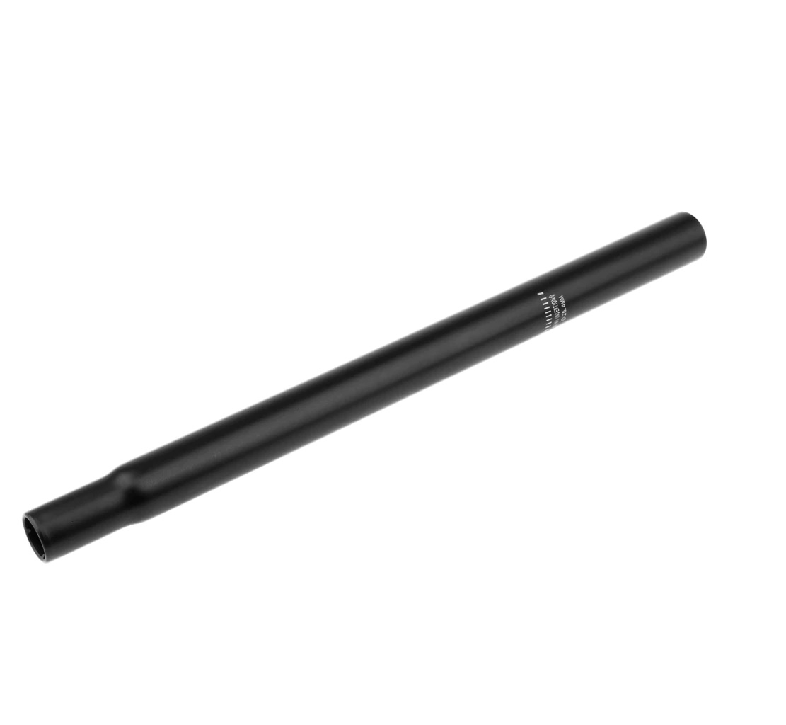

В качестве рулевого штока выбран подседельный штырь L = 45см, диаметр 25.4см. Выглядит вот так:

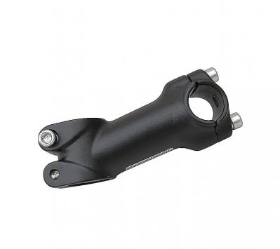

Выбирая руль, исходил из предполагаемой длины 50 – 60см, с небольшим бэксвипом  (англ. backsweep – это когда ручки руля стоят не ровно, а немного изогнуты в сторону райдера). В итоге остановился на модели TBS HS-801, L = 560мм:
Руль закреплен через вынос ZOOM TDS-C340-8, L = 41мм:

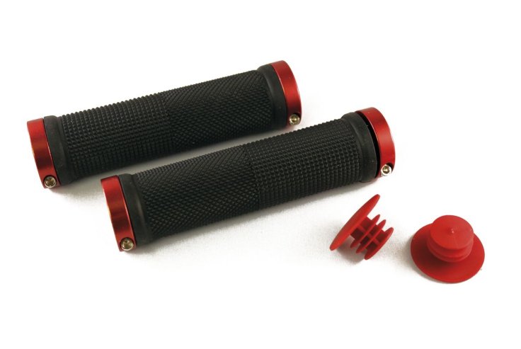

Грипсы под шестигранник, CLARK`S CL0201 3-156, подбирал скорее по цвету, в общий стиль самоката. Оказались на удивление цепкими и приятными на ощупь.
С шириной руля я не прогадал – все органы управления разместились почти впритык. При этом, осталось место для звоночка и зеркала. Фото руля в сборе:
Провода пока что торчат в разные стороны, буду убирать их в оплетку после установки фары.

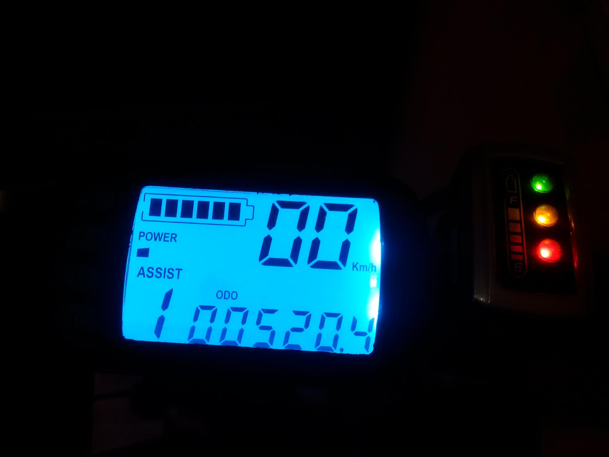

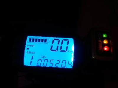

На LCD-дисплее отображается следующая информация:
- Уровень заряда батареи
- Текущий вольтаж
- общий пробег (не много – не мало, а уже целых 520 км!)
- пробег за поездку (обнуляется при выключении самоката)
- текущие обороты МК (RPM)
- время с момента включения самоката
Так же есть аж 5 режимов скорости (20%-40%-60%-80%-100%). Видимо этот дисплей может работать с более высоким вольтажом, но для 36 вольт это не очень актуально.
Максимальная скорость на 5-ом режиме по ровному асфальту и полностью заряженной батарее – 25 км/ч. при общем весе райдера 80 кг. В таком режиме самокат может проехать 14 км.

Басарга
[user]Ravenpod[/user], Первый руль, по моему, был самым нормальным.
У второго руля начинается люфт и убрать его- то еще приключение.
Третий же руль и вынос- маленькое колесо попадает в ямку и все, черезрулька. Очень распространённое явление, у тех, у кого руль впереди. Руль впереди- очень неоднозначная штука, помогает лучше трогаться с места обычным самикам и более распределять нагрузку. Говорят! :-D
Я бы оставил первый руль, дроссель на руле, звонок на руле, зеркало и комп на вспомогательном выносе

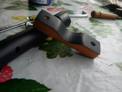

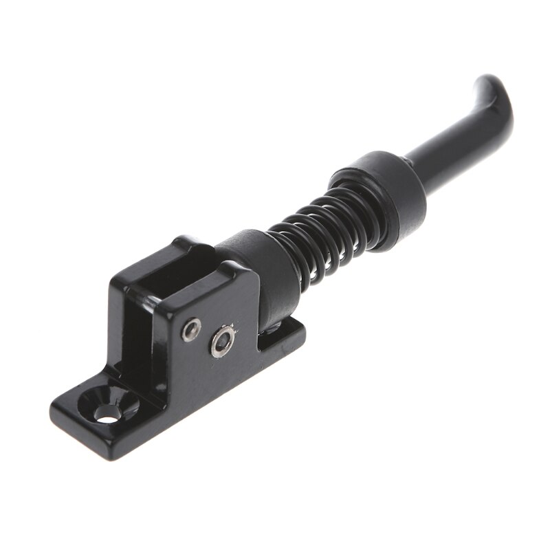

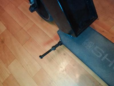

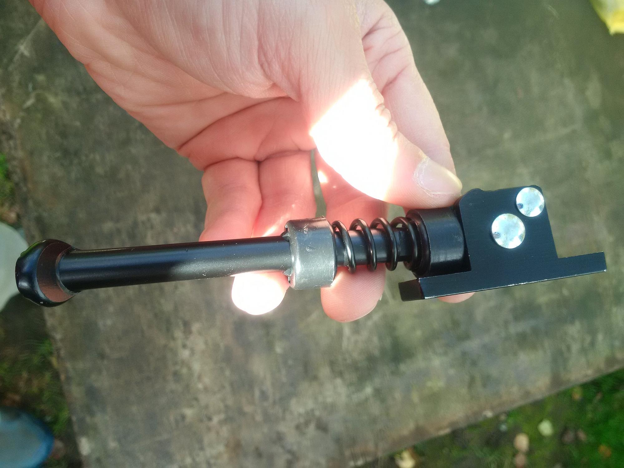

Модель Solid не оборудована боковым упором, в связи с чем мне пришлось установить его самостоятельно. В Китае заказал вот такую подножку длиной 14 см:
Подножка установлена так, что откидывается вперед, а не вниз. Это связно с маленьким клиренсом самоката. В сложенном состоянии не выступает за габариты деки. Самокат держится на ней вполне устойчиво.

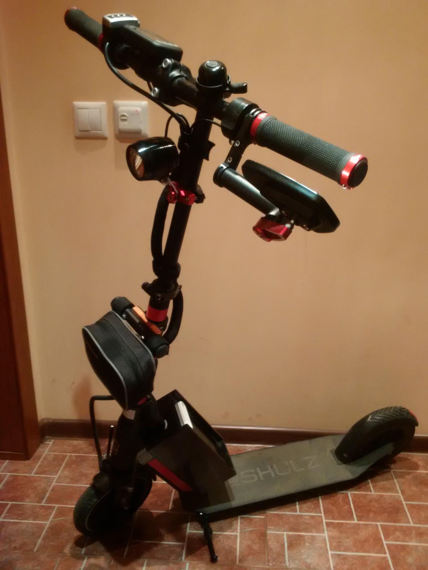

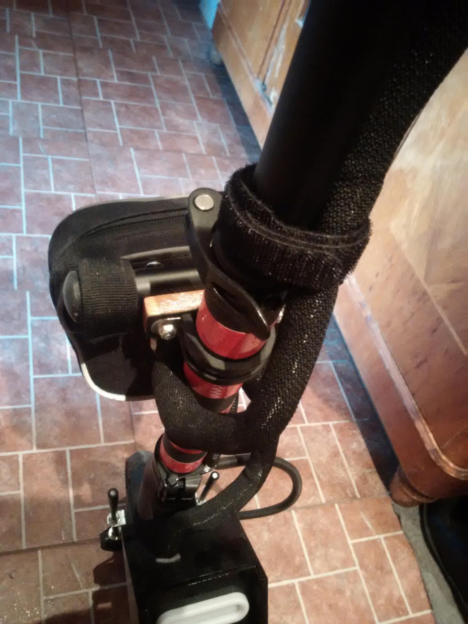

Друзья, поздравляю Вас с наступившим 2021 годом и хочу пожелать всем удачного двухколесного сезона, который уже на за горами :dance:
Ravenpod
Установка и подключение фары. Оплетка для проводов. Завершение проекта.

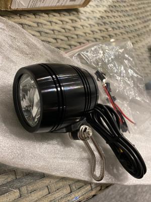

Вот и настал тот день, когда я готов рассказать вам о заключительной части электрификации самоката и подвести итоги проделанной работы. Далее в этой теме будут только отчеты по эксплуатации и возможно, незначительные доработки по мелочам.

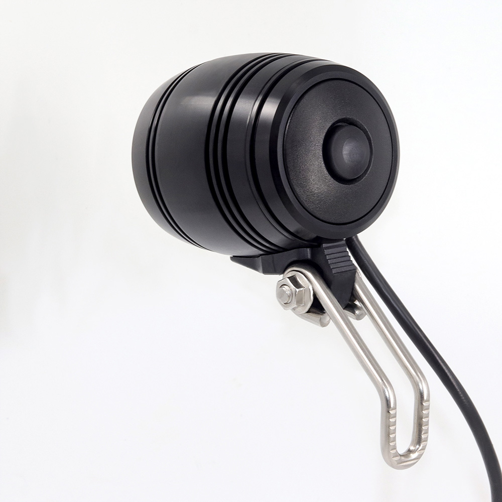

Итак, что бы эксплуатировать самокат в любое время суток, его необходимо оборудовать головным освещением. И в идеале запитать фару нужно от основного акб. Пересмотрев много вариантов, остановился на следующем:
Один очень яркий режим, отсекатель верхней границы (не слепит встречных), кнопка включения на корпусе. До установки обработал внутренности силиконовым компаундом, по аналогии с контроллером.

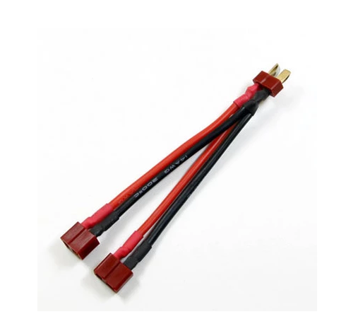

При подключении фары через контроллер (к выходу "Light") самокат начинал работать некорректно, БК мигал и автоматически выключался через несколько секунд. В связи с этим решено было подключить фару напрямую к АКБ, через переходник. Заказал вот такую параллель на Т-плаг и переходник Т-плаг - SM:
После подключения через параллель все заработало как надо. При этом фару можно включать и выключать отдельно от самоката.

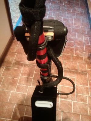

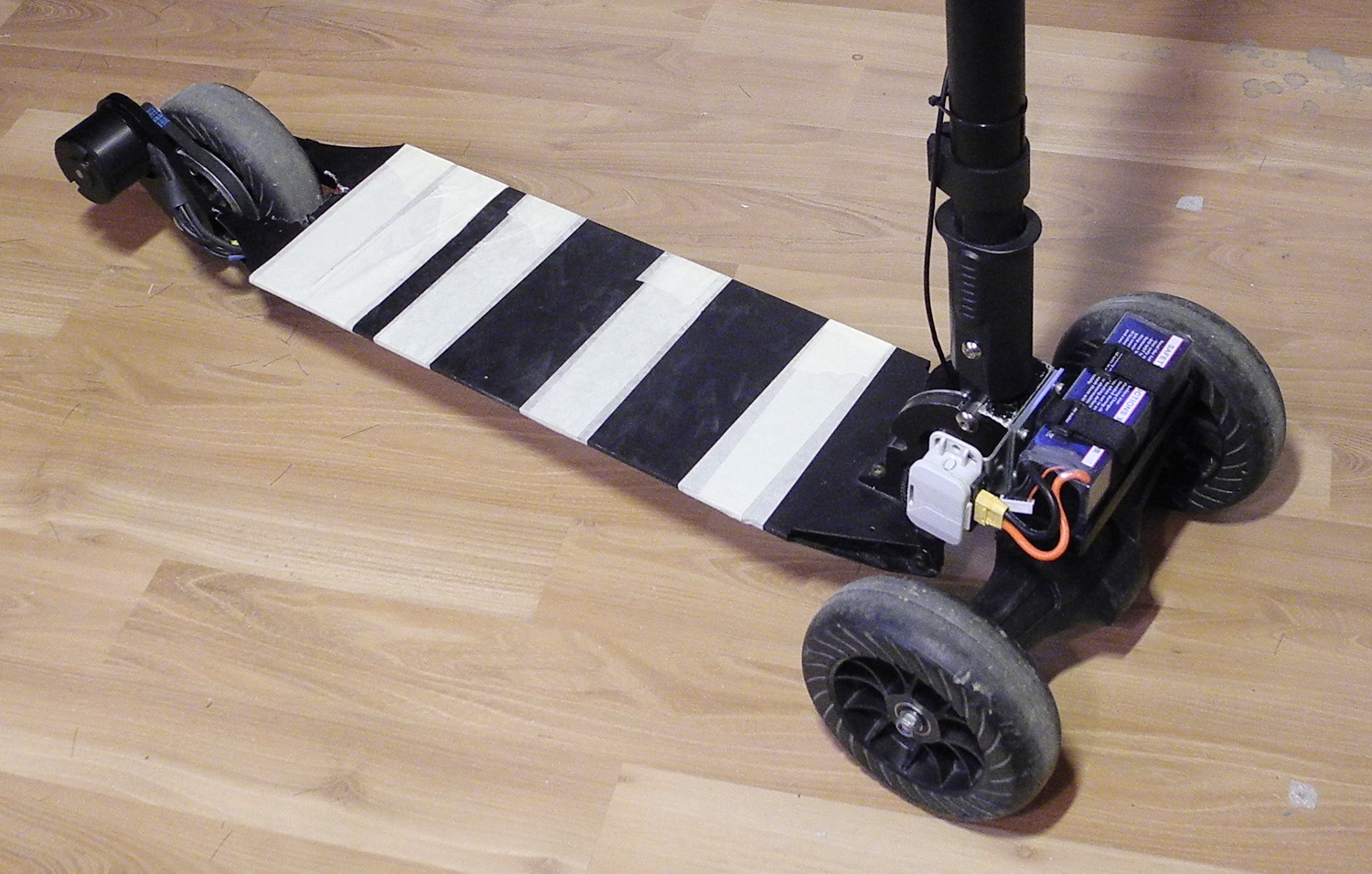

Крепление для фары и установка на самокат. Вся внешняя проводка самоката убрана в мягкую самозаворачивающуюся оплетку из Чип и Дип:
Для удобства наклеил ручку на крышку бокса АКБ. По цвету не очень подходит, но свою функцию выполняет.

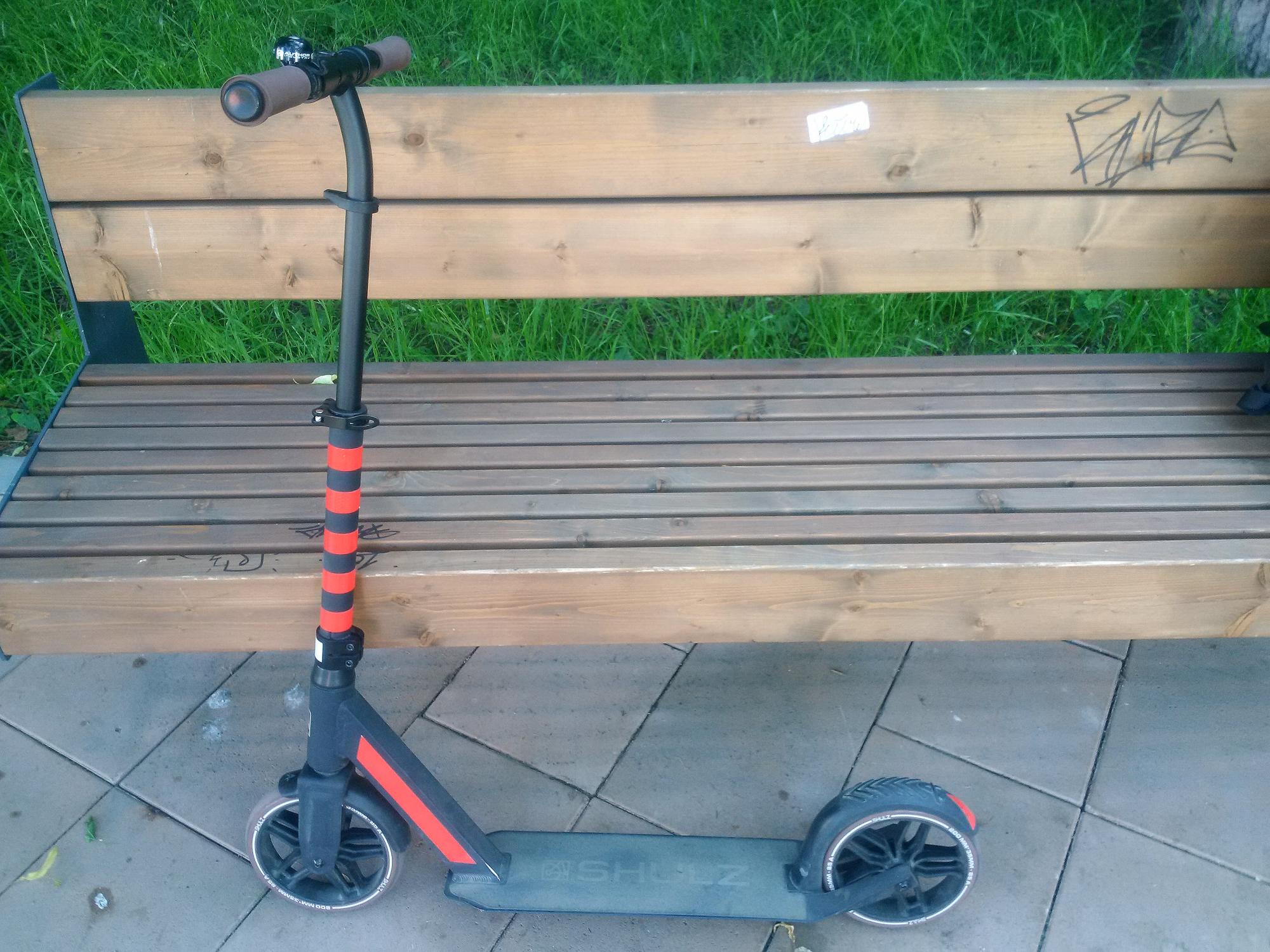

Итоговый вес самоката получился 10 кг. (в стоке самокат весил 5.1 кг). Да, возможно затраченные на электрификацию средства несколько превысили стоимость электросамоката с аналогичными характеристиками. Но это был достаточно интересный и познавательный для меня опыт. Вот так выглядит самокат после завершения электрификации:
