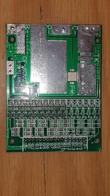

Добрая день, случилась такая проблема. Нашол перфоратор на стройке видимо выкинули.
Перфоратор Bosch Akku-Bohrhammer mit SDS plus GBH 36 V-LI Plus
Сылка
https://www.contorion.de/elektrowerkzeug/bosch-akku-bohrhammer-mit-sds-plus-gbh-36-v-li-plus-mit-2-x-6-0-ah-li-ion-akku-l-boxx-97195343?gclid=Cj0KCQjw3Nv3BRC8ARIsAPh8hgIbnI4z1P9Miad4dCQBQNElwpM4wCiKEujOSYq5JYUgM5Z8ZLbQmxIaAk23EALw_wcB&aid=383268462461&targetid=pla-827018648796&ef_id=Cj0KCQjw3Nv3BRC8ARIsAPh8hgIbnI4z1P9Miad4dCQBQNElwpM4wCiKEujOSYq5JYUgM5Z8ZLbQmxIaAk23EALw_wcB:G:s

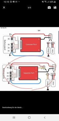

была батарея внем но разряжена, я ее зарядил,но так как родная зарядка стойт около 100€ это 7000₽ думал ну его нафиг поставлю бмс и буду пользаводся любей зарядкой. Пришла бмс вот эта
https://www.amazon.de/Batterieschutzplatine-Li-Ionen-Batterie-BMS-Schutzplatine-Kobaltzellen-Abgleich/dp/B07SRTHTJJ/ref=asc_df_B07SRTHTJJ/?tag=googshopde-21&linkCode=df0&hvadid=427788576373&hvpos=&hvnetw=g&hvrand=11837004755047662203&hvpone=&hvptwo=&hvqmt=&hvdev=c&hvdvcmdl=&hvlocint=&hvlocphy=9044083&hvtargid=pla-808920179671&psc=1&th=1&psc=1&tag=&ref=&adgrpid=99889209552&hvpone=&hvptwo=&hvadid=427788576373&hvpos=&hvnetw=g&hvrand=11837004755047662203&hvqmt=&hvdev=c&hvdvcmdl=&hvlocint=&hvlocphy=9044083&hvtargid=pla-808920179671

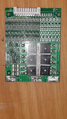

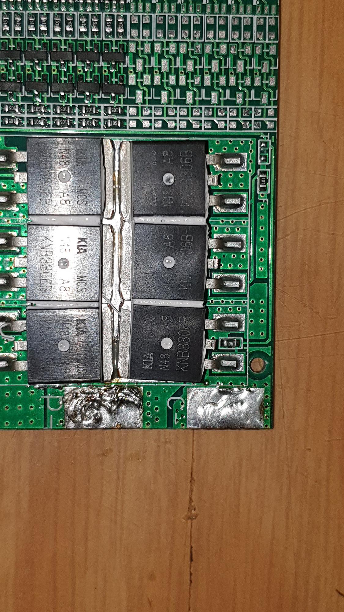

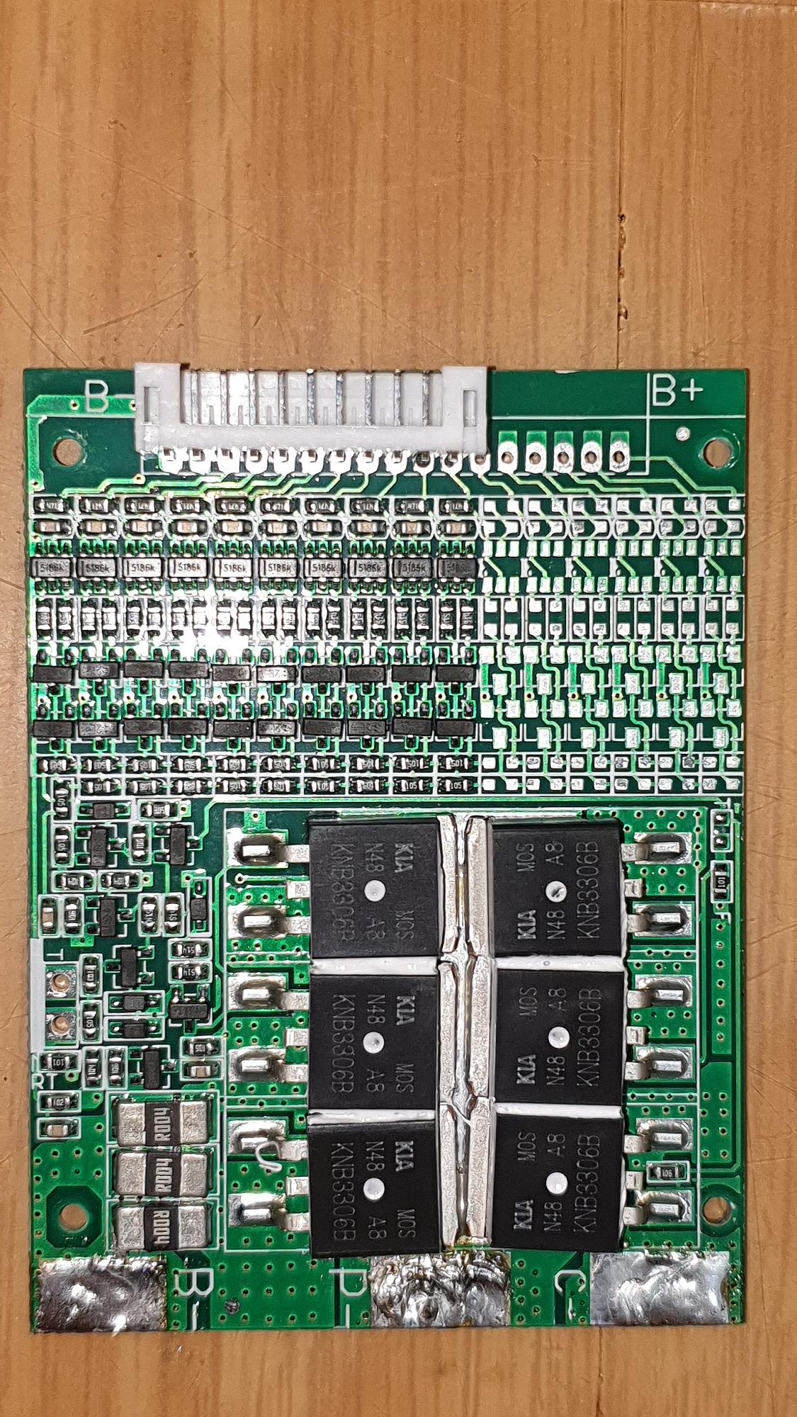

Когда все запаял и поставил то перфоратор чучуть крутит и плата уходит в защиту.фото платы

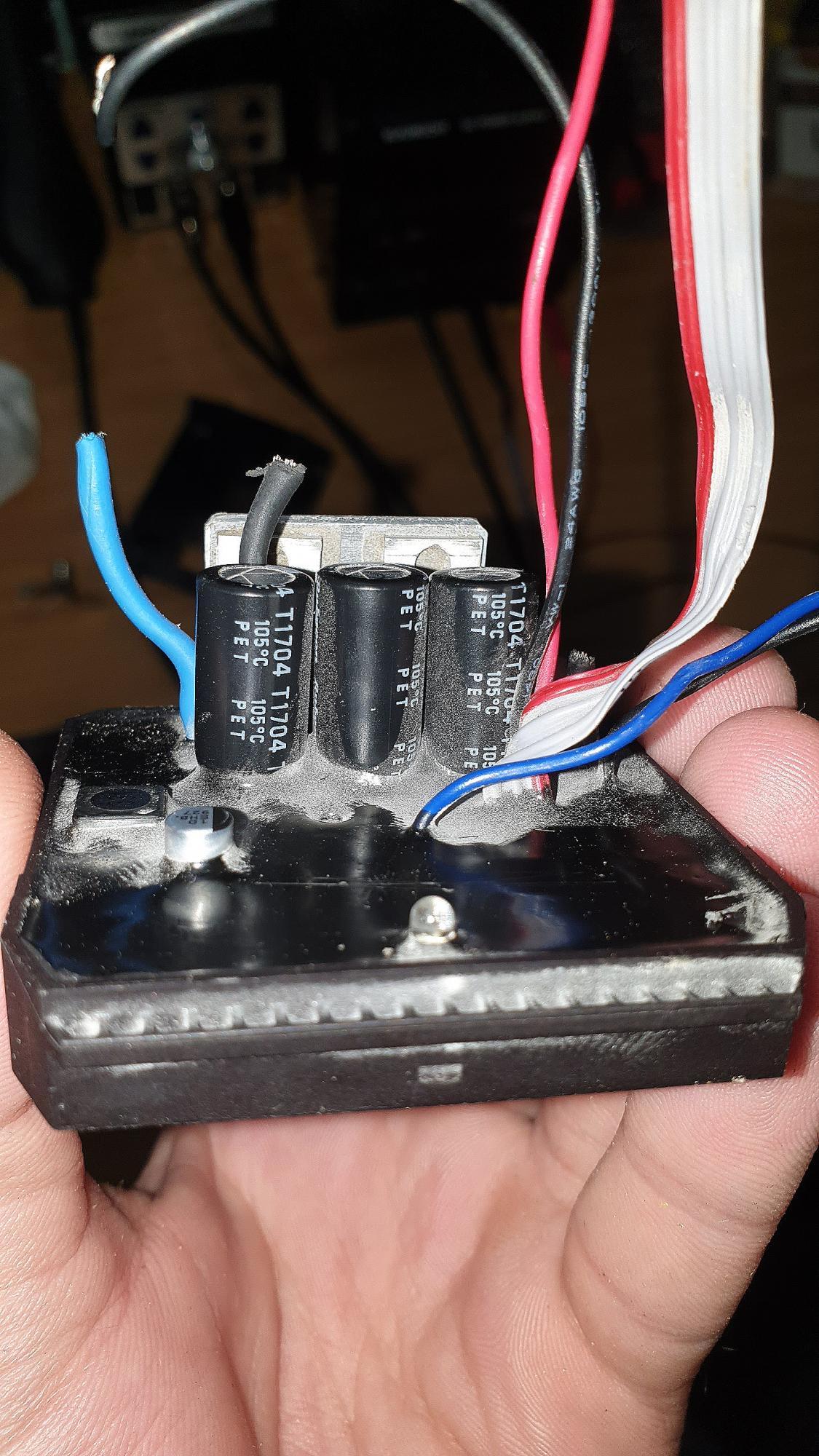

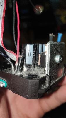

Еще в перфоратере была вот эта вещь видимо она и помогала при старте
Плата на 35 ампер, перворатор работает на около 600 ватт.
Как можно решить эту проблему ?
Paxxa
Впаять предохранитель на 20А между минусом и минусом
Kirill5
Между каким минусом и минусом? Эта чясть с конденсатороми больше не берет аккумуляторы после того как поставил бмс.
Paxxa
Цитата: Kirill5 от 27 Июнь 2020 в 18:52Между каким минусом и минусом?
Бмс собирается так 10 батареек последовательно  плюс с батарейки, минус с бмски. Т.е. бмска рвет минус.
Kirill5
Хорошо понел но есть 3 минуса
1 B-
2 P-
3 C-
Между 1 и 2 поставить его?
Paxxa
Блин тогда вопрос как собрана батарейка
Kirill5
10 банак последовательно и 2 в паралель. Всего 20 банак. От минуса банок на б-  плюс сразу к нагрузке и от п- к нагрузке. С- и плюс от банок к зарядке

Paxxa
Я так понимаю вашим элементам итак уже хана потому и уходит в защиту. А точнее рвет минус.
Защита от перезаряда останется. А от разряда нет, но этим элементам уже все равно.

Kirill5
Хорошо а есть смысл зделать так ?
1. например препаять между мотором и батарей тоисть + и Р-, 3 конденсатора или 1 большой на 50v и 1000 микрофорад ? Чтоб помогал при старте. Как там и было зарание только без этой платы залитой клеем.
Или 2. Взять другую плату по мощнее например на ампер 60. Где характеристики по лучше.
Или и первое и второе.  Я так понимаю это просто батарея сама не может выдержыть старт мотора. Попробую еще поставить потольще провода чтоб сопротевление по меньше было. Но убрать защиту от переразряда не хотелось бы. Было бы иделаьно если был бы способ ее немного замедлить.
