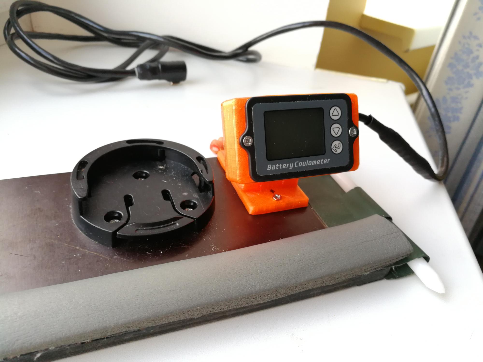

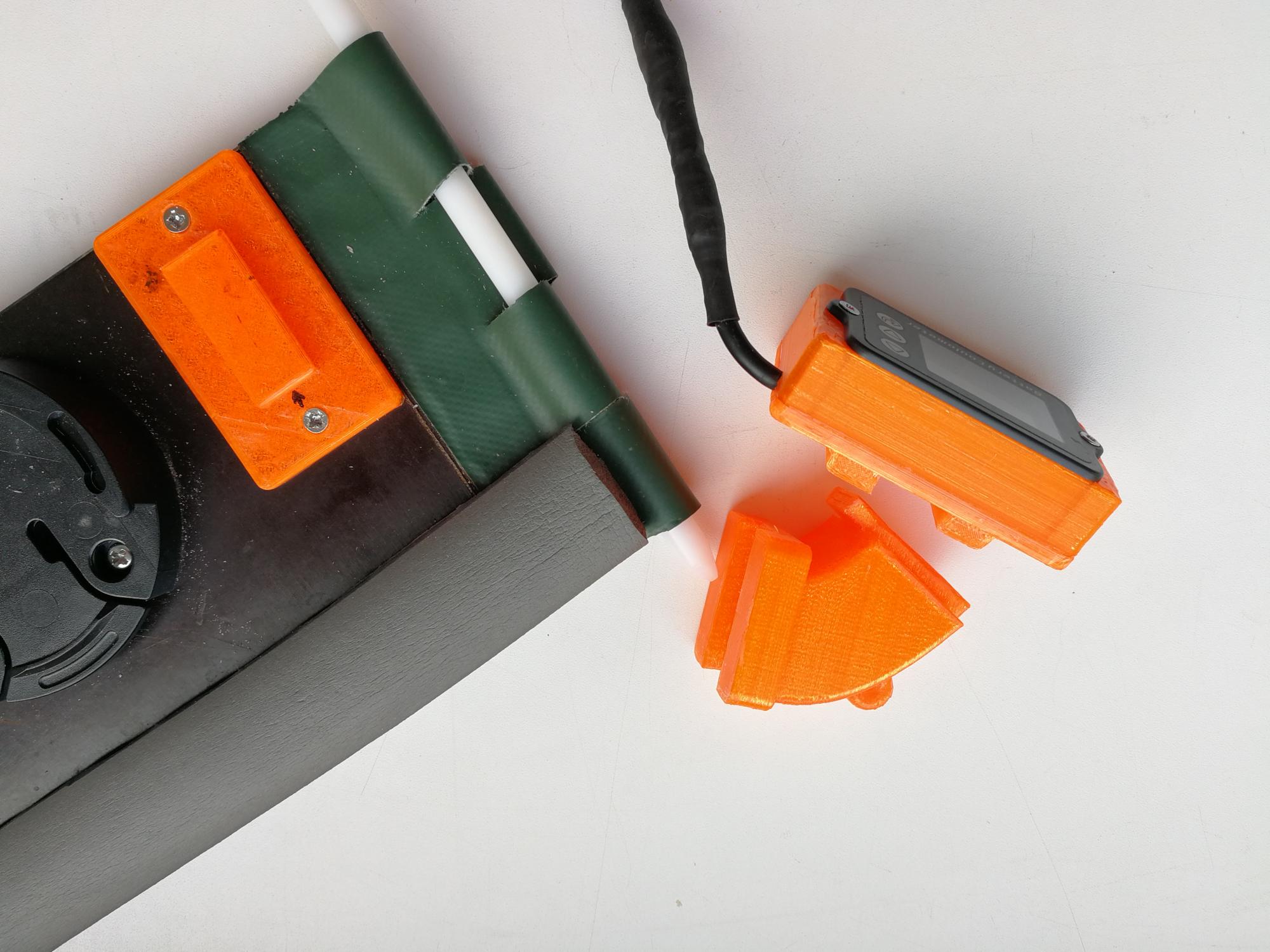

Короче, я просто дозаказал балансир с али.
Заодно, пока разбирался с этой электроникой, свял из PETG корпус-стойку для кулонметра и загерметизировал его силиконом. Надоело, что по всей лодке болтается.
