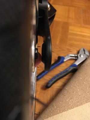

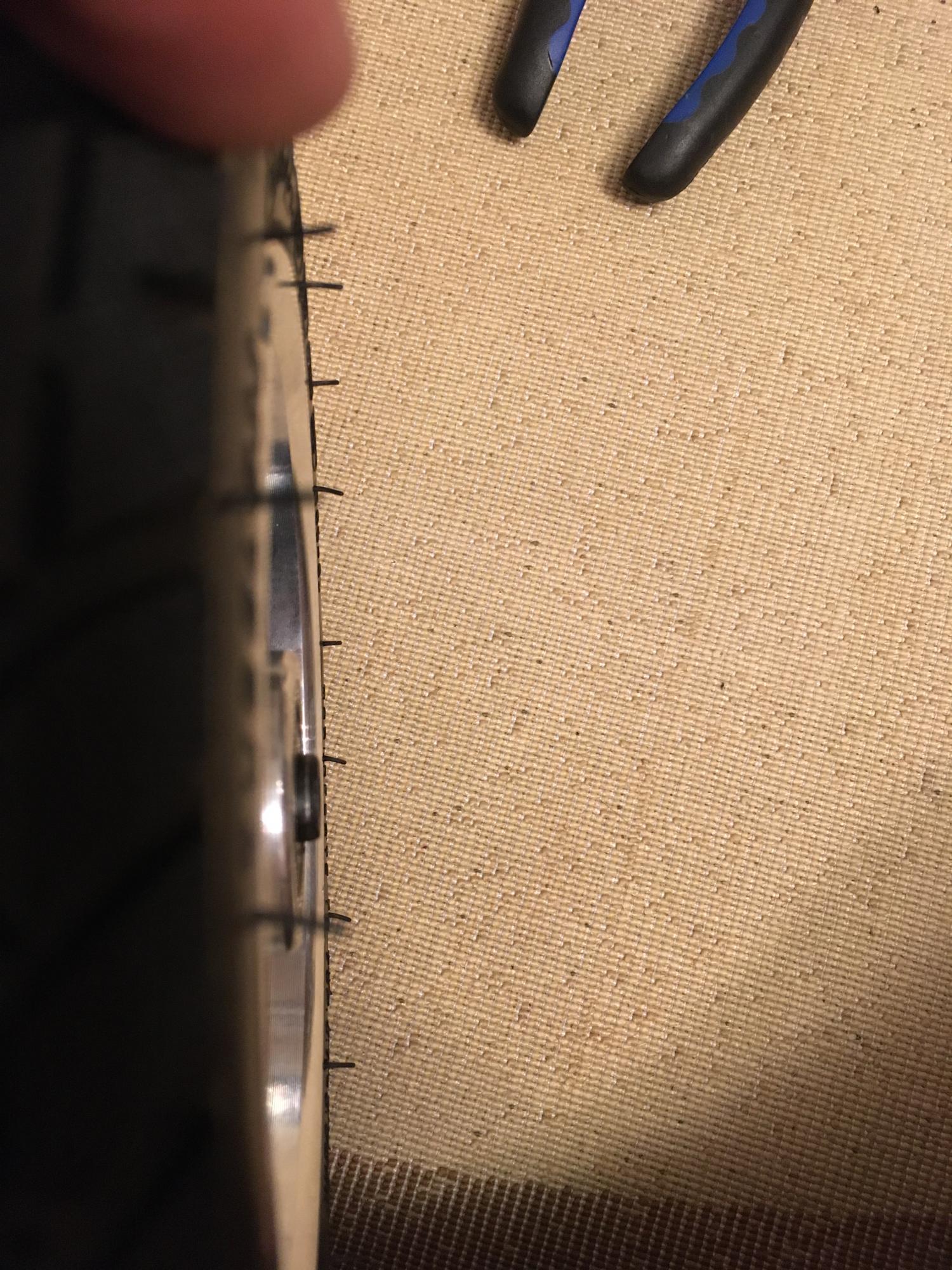

Я вот тоже смотрю что там предусмотрено изготовителем вариант установки пневмы. Пятно контакта действительно маленькое. Попробую потом поставить, по экспериментировать.
так оно у того же продавца на али сразу продается в 2х вариантах: литая и пневматика. только резина там очень широкая уж слишком.
Будете если ставить - камеру берите только с изогнутым 45гр ниппелем и придется возможно чуть подточить барабан напротив его выхода.

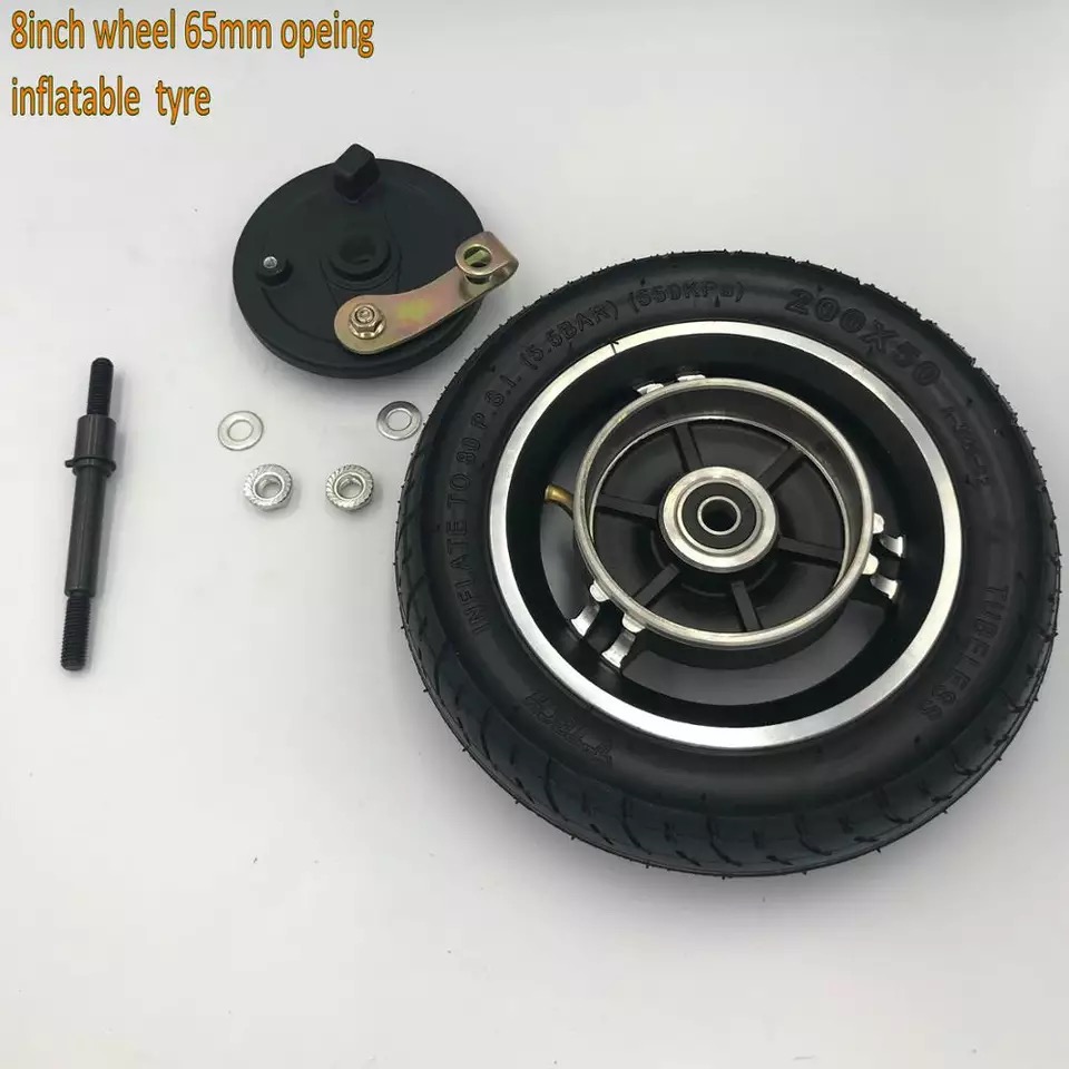

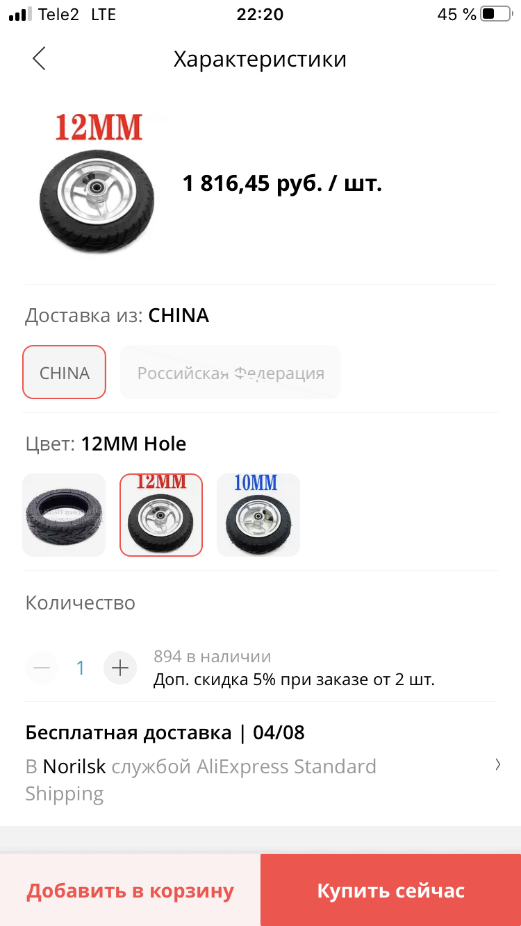

Бескамерное колесо. На али стиот 2000р
Вилку нужна широкая.

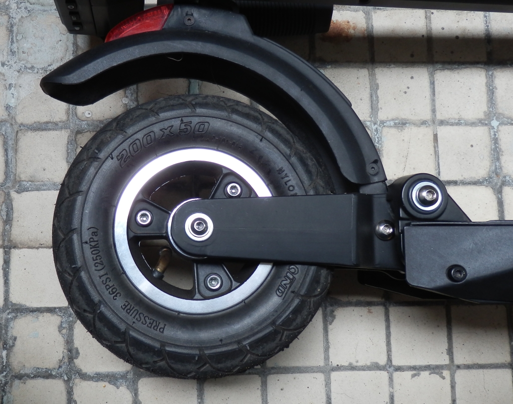

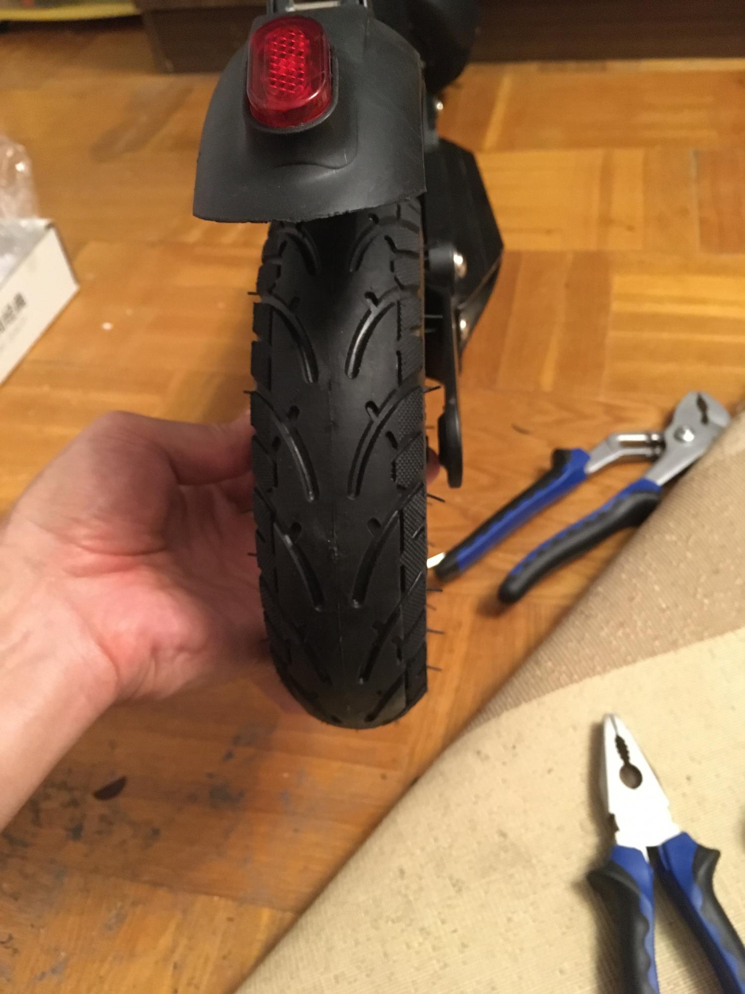

Цитата: cephal от 07 Июль 2020 в 17:15В итоге решил сменить литую резину на пневму от Сяо оставив только обод с тормозом - теперь все прекрасно вообще. Скорость просела где-то на 3км/ч, зато сцепление, комфорт передка просто на высоте. Что по грунту что по плитке идет отлично, любые яски ему нипочем.
Скрытый текст
У продавана пытался выяснить, какую еще резину на это колесо можно поставить, сказал никакую (почти по китайски). Подскажите пожалуйста, что это за покрышка? Судя по накладкам на вилке, это 10" ?
Колесо вроде хорошее, но для зада слишком мягкое, для переда  слишком узкое, а с такой покрышкой получится идеально на перед.
PaWill
Передний привод, пневма 10", 48 вольт х 10,5А/ч, барабанный тормоз... Максималка 38 км/ч
cephal

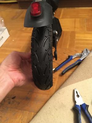

Это резина от Сяо М365 НОТА 8,5".
https://4kruga.ru/elektrosamokaty/pokryshka-xiaomi-mijia-scooter-m365-8-1-2x2-zavod-hota-chistaya-rezina-evropa
Она довольно широкая, чтобы одеть на узкий обод этого колеса придется постараться. Я выварил ее в кипятке 30мин и после этого она вполне легко уселась. Качать можно от 2 до 4 бар смело, этим и регулируете мягкость/скорость под себя.
Накладки я делал прежде всего для увеличения клиренса, но и эта пневма подошла хорошо. Диаметр его накачанного до 3атм около 230мм, если качать слабее и снять крыло - может влезть впритык и в стоковые дропы, но это не гарантирую на 100%.

У сяо диаметр диска 5.5. У куги 5. Имхо более гармонично смотрятся колеса одного размера.
sda17
Цитата: PaWill от 07 Июль 2020 в 20:51
Это вот оно же или нет?
https://aliexpress.ru/item/4000927623799.html?spm=a2g0s.9042311.0.0.781033edX8LmDJ

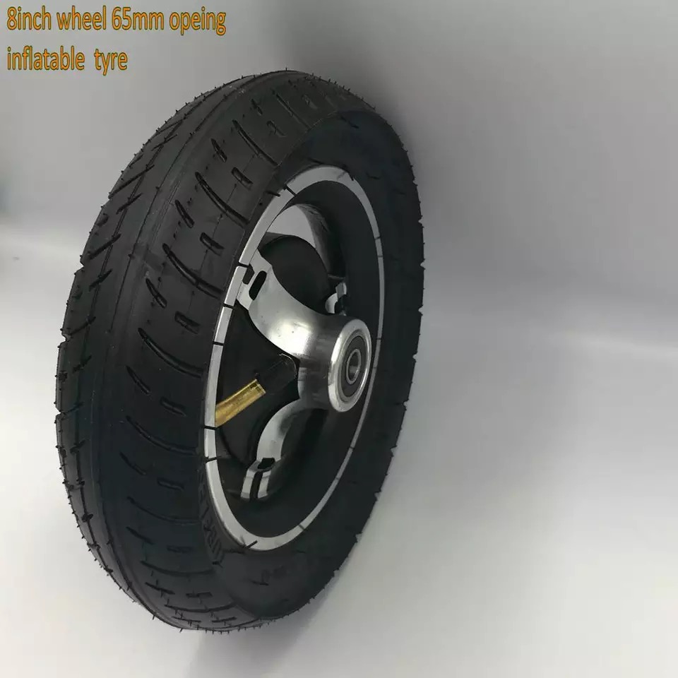

Это на 8,5
А вот это на 8
https://a.aliexpress.com/_BU4r0R
Резина на пневмо действительно очень широкая. 65 мм. Для куги оптимальный размер 50 мм.

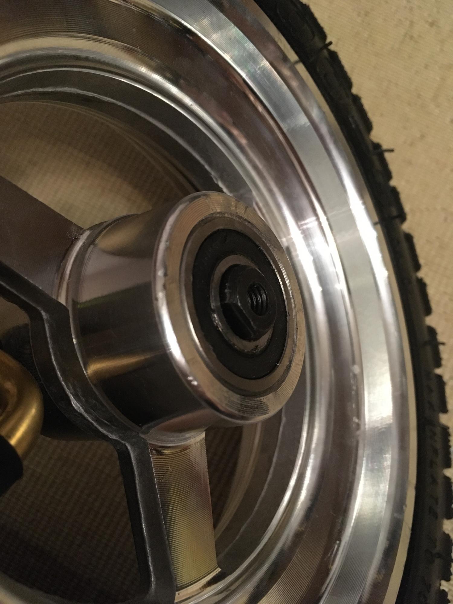

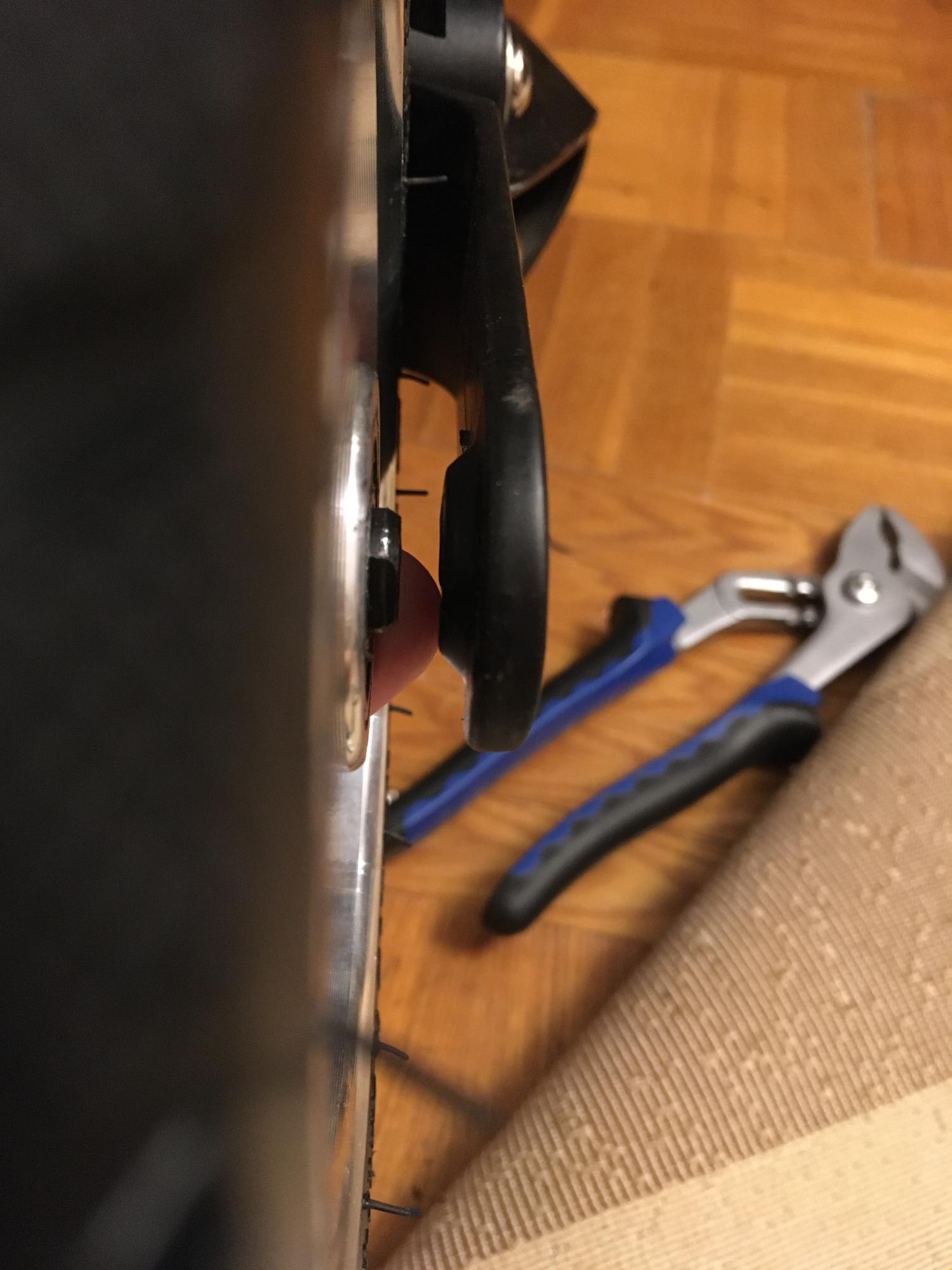

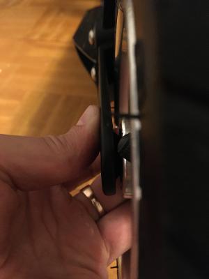

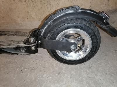

Друзья, подскажите. Купил надувное колесо на Кугу и дополнительно заднюю вилку от Куго С3ПРО, ибо в родную не лезло. В настоящий момент столкнулся с проблемой оси, ибо она короткая для данной вилки. Как быть? В продаже отдельно ось от С3ПРО не видать, а брать целиком вместе с колесом ппц как накладно получается
. Есть идеи?
Сергей_1959
Ну стандартное решение - рассверлить вилку сверлом 10мм. под вот такой наборчик:
Разумеется подшипники должны быть соответствующие с вн. диаметром 10мм.
ravilsson
Сергей, крайне не хотелось бы этого делать, поскольку все и задумывалось таким образом, чтобы обойтись без сверления вилки. Вдобавок ко всему и подшипники в комплекте с колесом диаметром 12 мм.
Сергей_1959
[user]ravilsson[/user], для установки на стоковой оси в стоковую-же вилку нужно было брать мой вариант разборного колеса, там вообще никаких переделок кроме как подточить стоковую ось по 1мм. с 2-х сторон.
Я сейчас езжу на другом колесе с другой рассверленной вилкой, а эту если понадобится просто заменю в самокате вместе с колесом.
