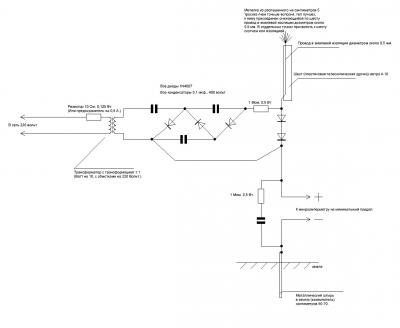

Нужен волонтер для проведения серии опытов (умеющий паять) по получению атмосферного электричества. Схема устройства будет приведена. Никаких лохотронов.

AlexS4
выход на микроамперметр я бы парой встречных диодов защитил, ато когда он отгорит резиновые труселя могут не помочь ))
и еще можно взять трансформатор от микроволновки, тогда и умножитель будет ненужен...
кстати можно прямо магнетроном привлекать атмосферное электричество, тоесть схема упрощается до микроволновки с отломанным выключателем в двери ;)
кпд  ща прикинем...
Ямщик
Ответы на вопросы.
1. Я ищу волонтеров кто мог бы провести эти опыты. Я пока что не у дел.
2. Шунтировать диодами микроамперметр необязательно, для начального эксперимента напряжение на высоте 5 метровой "удочки" всего лишь 500 вольт, ток там мизерный ничего не станется.
3. Магнетроны ни к чему, здесь мощность от сети отбирается всего лишь полватта. Наоборот надо "привлечь" энергию с атмосферы а не ее в атмосферу "запихивать".
4. Это и есть схема приемника. Электрод это метелка на конце удочки. Для начала надо определиться какой ток можно "снять". По получению положительного результата есть несколько путей увеличения снимаемой мощности. не надо сразу городить и вкладывать средства не получив начальных результатов от простого прибора.
yurgen
Я помню в раннем детстве  подобной схемой игрался .
Но тогда это называлось детекторным приемником. :laugh: :laugh:
А если вместо наушника подключить светодиод - он заметно светился.
Ни о каких "мощностях"  конечно же речь не может идти .
Там микроВатты  будут, и не более .
А обуздать ( приручить , поймать ... ) молнию - это фантастика , а вернее  самоубийство. :-D

AlexS4
Цитата: yurgen от 10 Июль 2020 в 23:26Но тогда это называлось детекторным приемником.
ага, с чувствительностью детектора 600..900V, меняющейся по синусоидальному закону ;)
еще это можно назвать приемником прямого преобразования с асимметричным диодным смесителем и частотой гетеродина 50Hz ;)))
