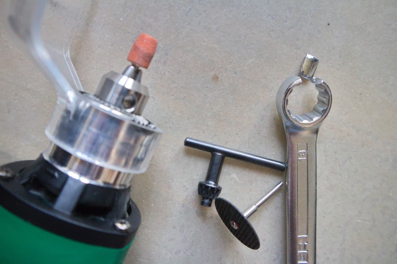

Лучше простым накидным разрезным - у которого стенки тоньше и граней больше (не усиленным с утолщением стенок). и можно кабель не вытаскивать. В любом автомагазине/сторой рынке-магазине продаются

Надо накидной ключ, в котором болгаркой/камнем делается пропил, чтобы можно было пропустить в него кабель. Вариант: кабель отпаивается или разрезается (а после в разрез впаивается разъём).
В общем, если не хотите паять разъём или не хотите отпаивать от контроллера, то пилится ключ. Или покупается готовый ключ.
https://electrotransport.ru/index.php?topic=52365.msg2034385;topicseen#msg2034385
- ключ.
https://electrotransport.ru/index.php?topic=61906.msg1995715#msg1995715
- [user]witbk[/user] так сделал на своём "Спайдере". Это чтобы не мучиться потом экзотическим инструментом и вообще можно было снять колесо в любой момент для, например, замены диска.
- пример девайса для снятия гайки. В магазине нужного ключа не было, а заказывать было дороже, чем выпилить.
