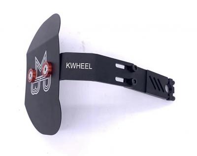

Насколько я понял по видео, крылья для ультры у Лени установлены на передние рычаги, поэтому мало просто купить их. Для второго поколения придется еще рычаги засверливать и нарезать резьбу. А вот для третьего поколения они скорее всего в штатные места изнутри рычагов ставятся...
Winwars
Цитата: Kzakkttixx от 19 Март 2021 в 14:46Для второго поколения придется еще рычаги засверливать и нарезать резьбу.
Это наименьшая из проблем)))
Видел очень оригинальные крылья для Паука у французов (по-моему) в теме Паука - белые, красивые и крепящиеся в отверстия выточек рычагов. На Орле оно такой вариант не прокатывает, а рычаги менять не имеет смысла ради крыльев (тем более что на паучьи).
Просверлить дырки и резьбу нарезать в алюминии достаточно легко.
Вопрос, насколько 3D-печать из филамента способна обеспечить нужные механические качества. Я бы предпочёл иные технологии, конечно, но возможно, я зря не доверяю и есть условия, материалы, режимы изготовления, позволяющие получить необходимые свойства продукта.
Kzakkttixx
Может тогда проще колхозинг, как у [user]volodiaa[/user] - https://electrotransport.ru/index.php?msg=2016887 раз нужен именно функционал, а не дизайн?
Winwars
Цитата: Kzakkttixx от 19 Март 2021 в 15:15Может тогда проще колхозинг, как у smiley volodiaa - ссылка раз нужен именно функционал, а не дизайн?
Круто, кстати. Надо будет взять вариант. Может быть, если не получится ничего с крыльями на 3D-принтере, то прикручу заднее крыло на передние рычаги и повешу подобные брызговики позади переднего колеса. Скорее всего, это должно решить проблему.
Но хотелось бы и красиво тоже)))

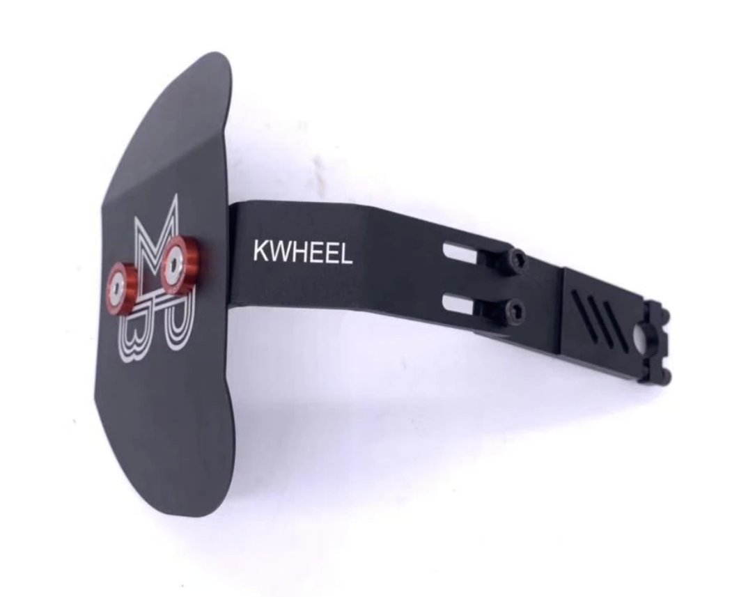

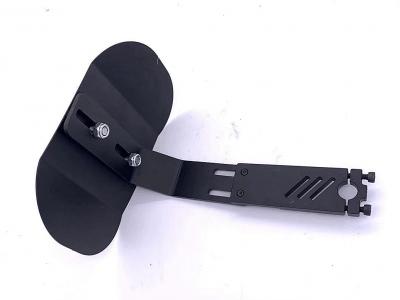

Пришла в голову идея такая, относительно переднего колеса и крыла. Есть на Али брызговик-хагер вот такой: https://aliexpress.ru/item/4000160287878.html
Я вот ни разу не уверен, конечно, что прокатит и мягко говоря дороговато (чёртов хагер на мотоцикл дешевле втрое!).
Но идея такая: обрезать снизу его и приклеить снизу брызговик из чего эластичного. И максимально его вверх задрать до рычага. Сверху-спереди закрыть допиленным задним крылом.

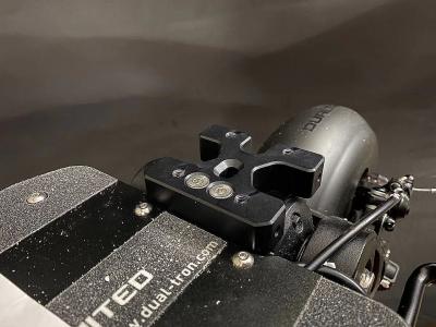

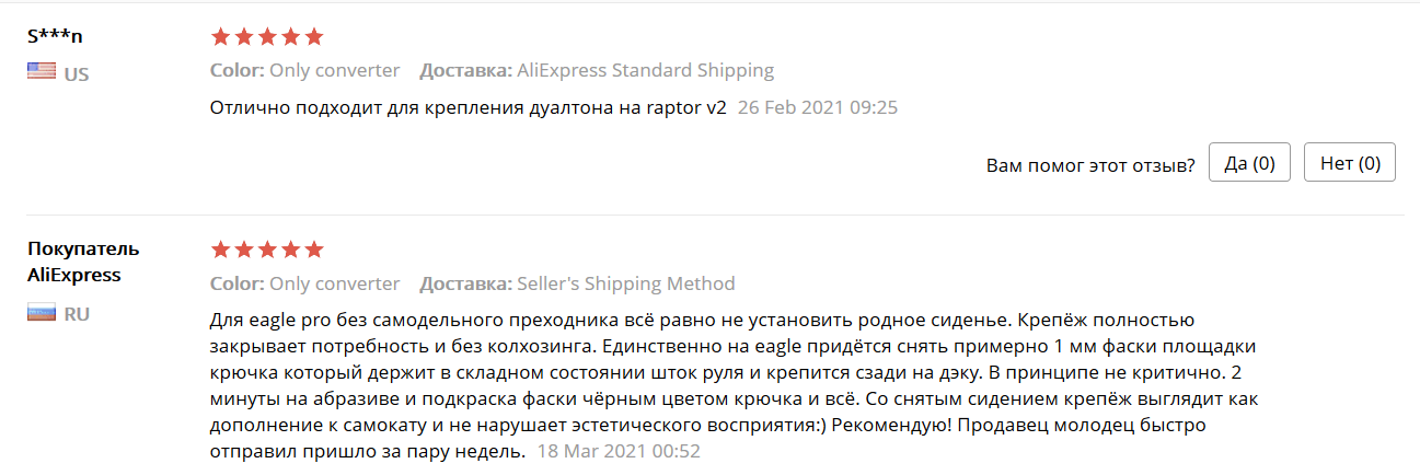

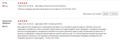

Кстати, мож кому для счастья не хватает - у китайцев на Спайдер и на Игл есть теперь крепления для сидух.
https://aliexpress.ru/item/1005002001348464.html

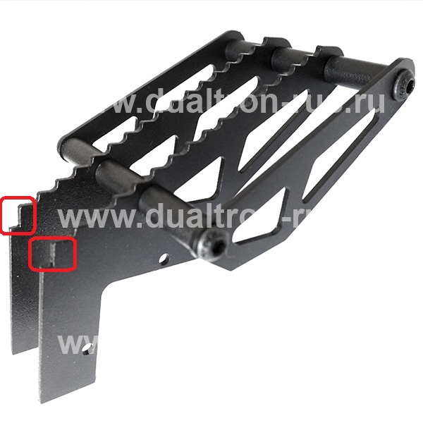

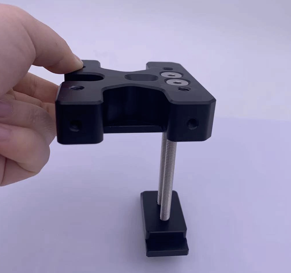

Только что получил такую: https://dualtron-rus.ru/upor-dlia-nog-ruchka-zubastik-spider.php
Пока не ставил, но планирую в ближайшее время. Собственно, как ручка - сойдёт, хотя не верх удобства. Однако, в качестве готового решения - лучше, чем ничего от люфта картриджа задней подвески. Вес нормальный, не критично.

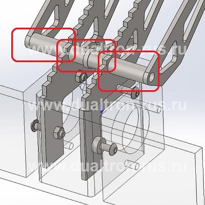

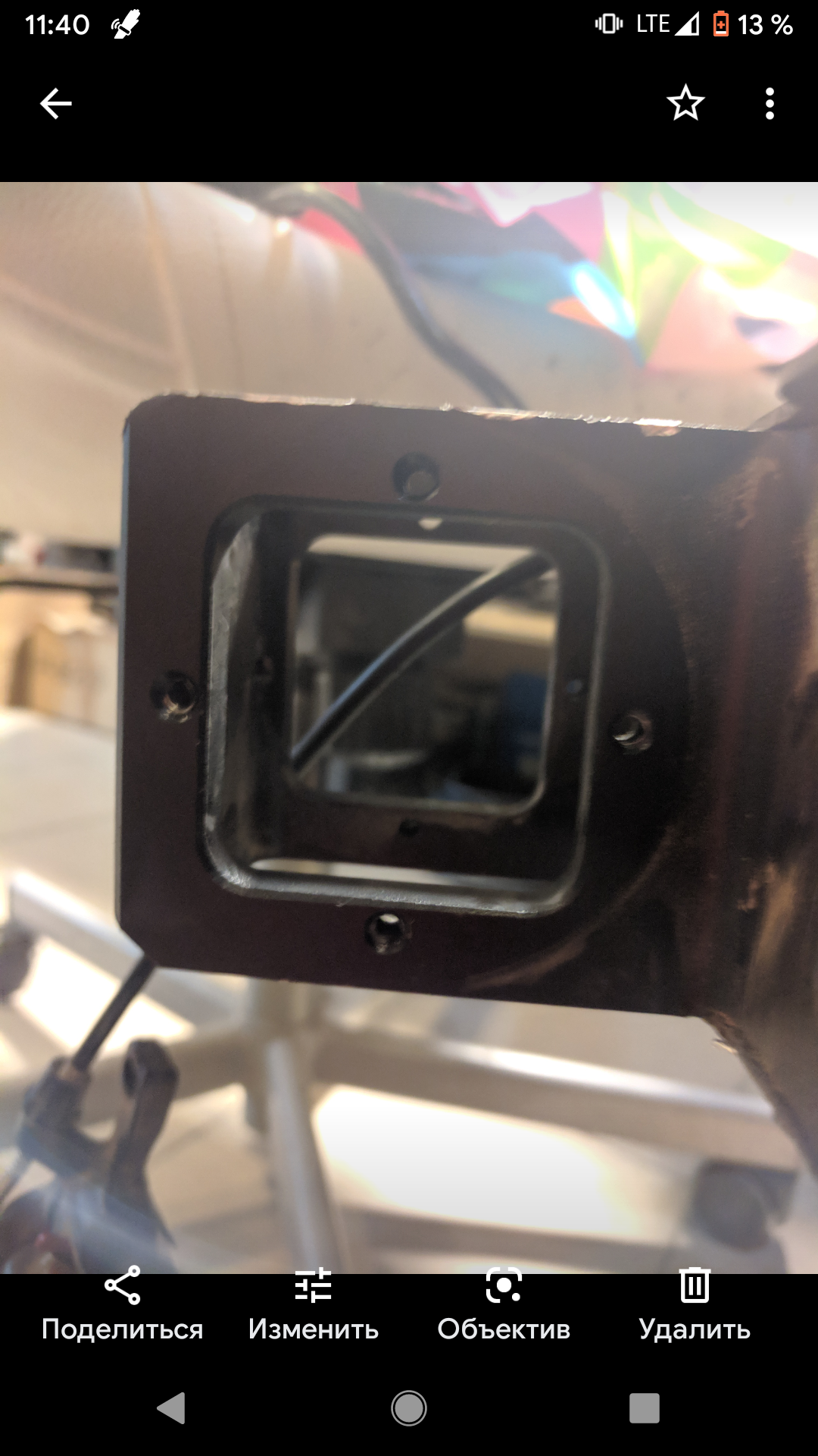

Pps. Посмотрел упор-зубастик, возник вопрос он ставится в стандартные отверстия, но я так понимаю нужно скидывать рычаги, чтобы подобраться туда, или изнутри как-то вкручивается без разбора каких-либо узлов?

Но я так глянул: поскольку не подлезть к болтам, крепящим торцевые шайбы без снятия рычагов, то таки да. Их снимать придётся. Но я пока потому и не начал ничего раскручивать, пока нет времени. Через неделю буду этим заниматься, там расскажу.

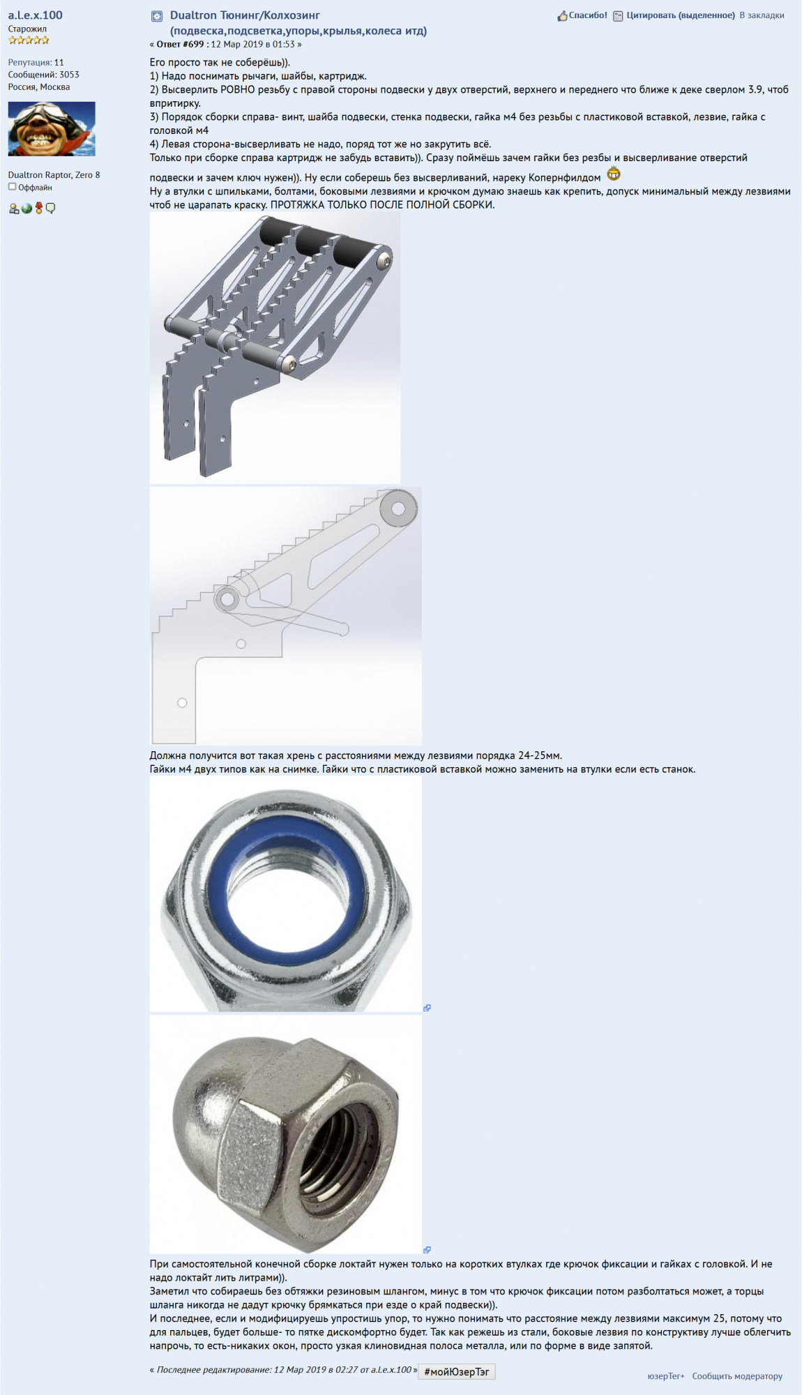

Добрый день, снимать и сверлить там ничего не нужно, ручка легко ставиться за 1 минуту. Не могу изображения загрузить сюда (выдает ошибку), если интересно как это все выглядит, напишите куда скинуть фото.

Промежуточный итог.
"Зубастик" не рекомендую.
Люфту никоим образом не мешает. Вообще. Совсем.
Требует допиливания (потом как-нибудь, я задрался его ставить) по месту либо крышки деки, так как крышка чуть выходит за край самой деки. То ли тут у минимоторсов гуляют размеры и крышка может быть короче, то ли у  MINIMOTORS Dualtron Тюнинг не учтён этот момент в "Зубастике". Скорее, последнее. Там есть небольшая ступенька, но в реальности выборка должна быть больше:
Ещё: монтаж "Зубастика" - камасутра. Требуется наживление и верчение-накручивание гаечек на болтик, чтобы понемногу загнать их на нужные места с фиксацией затяжкой. Верхние гайки доступны ключом, нижние четыре - только расклиниванием между ними и картриджем плоской отвёртки. И по чуть-чуть закручиваем винт. Тут главное понять, когда он упёрся головкой в шайбы и не крутить сильнее требуемого для фиксации - можно свернуть в алюминии рамы резьбу. Для доступа ключом к верхним гаечкам удобно снять распорные втулки:
В моём комплекте все гаечки были с пластиковыми кольцами, гаек-колпачков не было.
Я весьма огорчён, признаюсь: всё это может быть относительно легко смонтировано, если будет фигурный ключ для удержания и докручивания гаек в стеснённых условиях. Но на просторах форума нашёл только такое: https://electrotransport.ru/index.php?topic=54893.msg1572768;topicseen#msg1572768
Я в итоге без сверлений поставил, но это всё вызвало во мне глубокое неудовольство, прямо скажем. Это халтура. Такие монтажи я вертел и шатал - тут, повторюсь, должна прикладываться оснастка, а к "Зубастику" не прикладывается даже инструкции и нет ни ссылки на таковую, ни описания на странице товара. Я не имел такого неплолового секса со времён, когда ставил на 939-й сокет кулер Titan "Siberia" в далёких нулевых. Тот не лез на метеринку, отверстия не совпадали, а винты были короче нужного.
Короче - не рекомендую. Люфт не убирает, монтаж крайне неудобен, требует напильника.
Ну и в целом, конечно, да. Не представлял, что всё настолько убого в дуратронах и погано. Ну, честно. Очень жаль, что у Ninebot нет нормального аналога этой вот хрени.
Ещё. Чтобы смонтировать "Зубастик" - требуется снять оба рычага, дабы добраться до торцевых шайб, закрывающих и фиксирующих картридж. Для этого раскручиваются все три гайки рычагов, кроме той, со стороны которой торчит провод. После чего, с лёгким постукиванием кувалдой молотком через деревяшку, рычаги снимаются с оси подвески и отделяется левый (который без тормоза) рычаг подвески. Снимать моторколесо с "тормозного" рычага не обязательно.

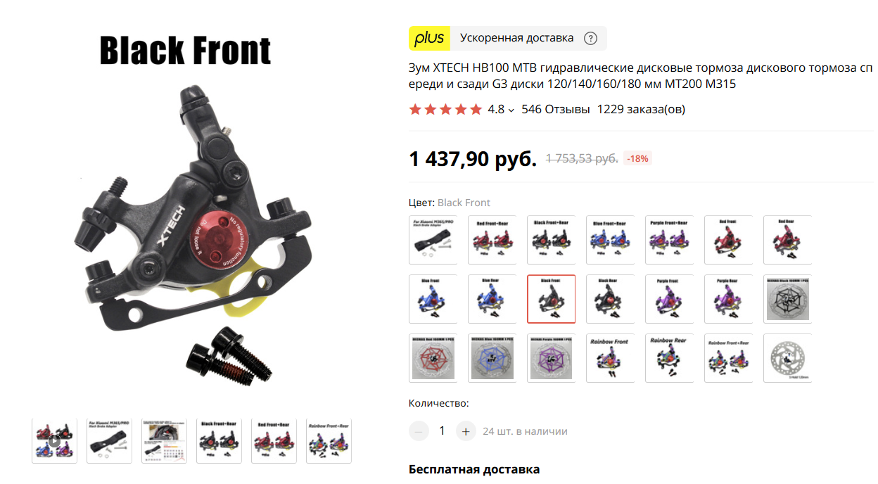

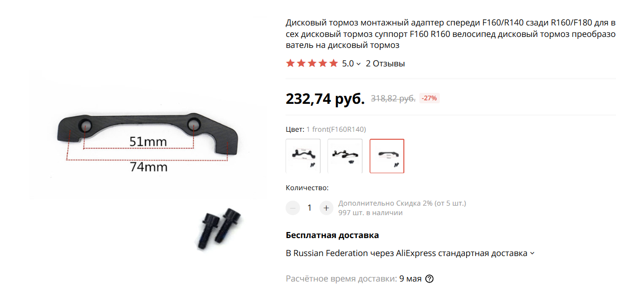

P.P.S. Попробовал прикрутить тормоза "зум" - гидромеханику. Я брал пару. Короче, не надо так делать. Берите два одинаковых - "фронта". Вот с таким адаптером:
Ну или придётся на передний ставить 160-мм ротор, хе-хе)))
