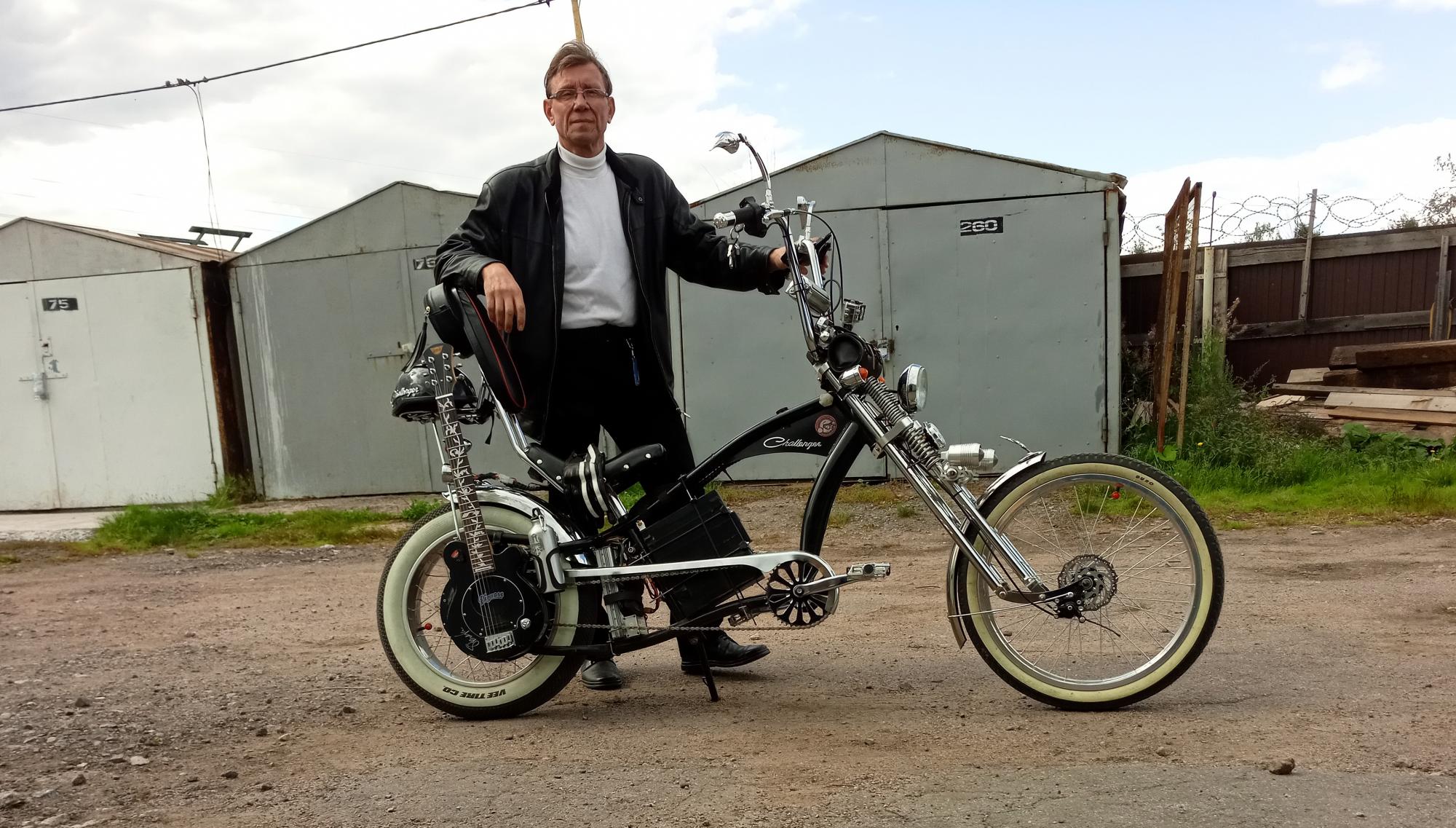

Цитата: miron_2005 от 08 Июль 2020 в 23:41Возник вопрос, а можно ли с помощью специалистов из этого форума собрать чоппер?
Можно, конечно и многое, из того, что можно, Вам уже рассказали/показали/пояснили.
1. Лучше/быстрее/дешевле/практичнее собирать на фабричной раме, например: Schwinn Stinger Spoiler, Micargi (Bronco и т.п) от Мегавел, тайваньский Callenger. Раму на заказ делать очень хлопотно, т.к. нужно донести до конструктора свою мысль и хотелки, а это не всегда удаётся.
2. Движок лучше в колесе, а вот редукторный или ПП - вопрос требующий отдельного осмысления. Прямой привод - скоростной, тяжелый и прожорливый, редукторный легче и экономичнее. Я бы рекомендовал редукторный от Бафанг 48/750Вт с индексом 06 в номере (оборотов выдаёт побольше). Скорость при езде на чоппере не самое главное (Вы это быстро поймёте), а оптимальные 40 км/ч поедете на редукторном запросто.
3. Аккумулятор не меньше 25А/ч не потому, чтобы дальше уехать, а чтобы не убить его пиковыми токами (что вполне реально при малых ёмкостях батареи).
4. Контроллер. Здесь не жадничайте и найдите хороший фабричный продукт от того же Бафанг.
5. Навеска, резина, музыка - на Ваше усмотрение. Тут у тюнинга нет границ.
На своих попробовал все основные типы двигателей. Любимый из чопперов - вот этот:
Концепцию собрал весной 2018г. за три дня, а тюнинг - бесконечен.
О стоимости проекта вообще не думайте. Какой бы Вы бюджет не заложили изначально, к концу проекта всё равно "выбежите из денег". Просто начните с главного (рама + вилка), а там потихоньку поймёте, что к чему.
