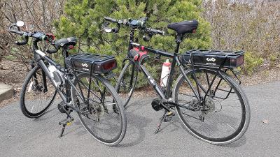

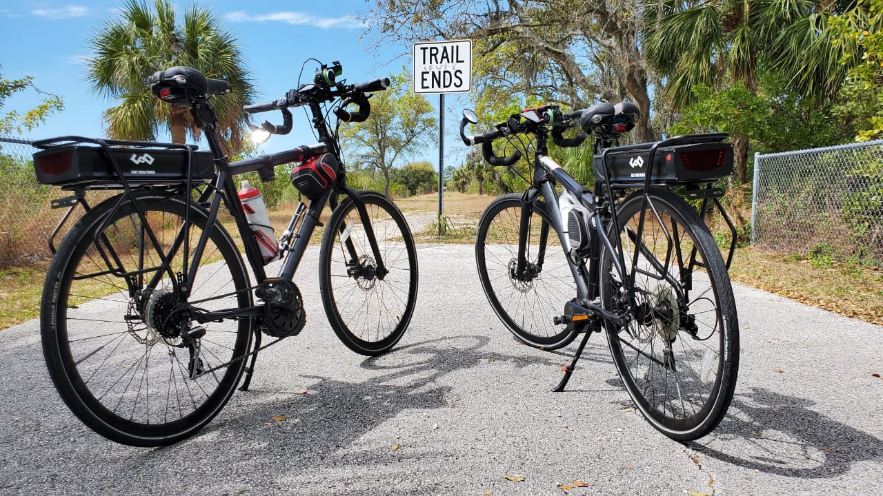

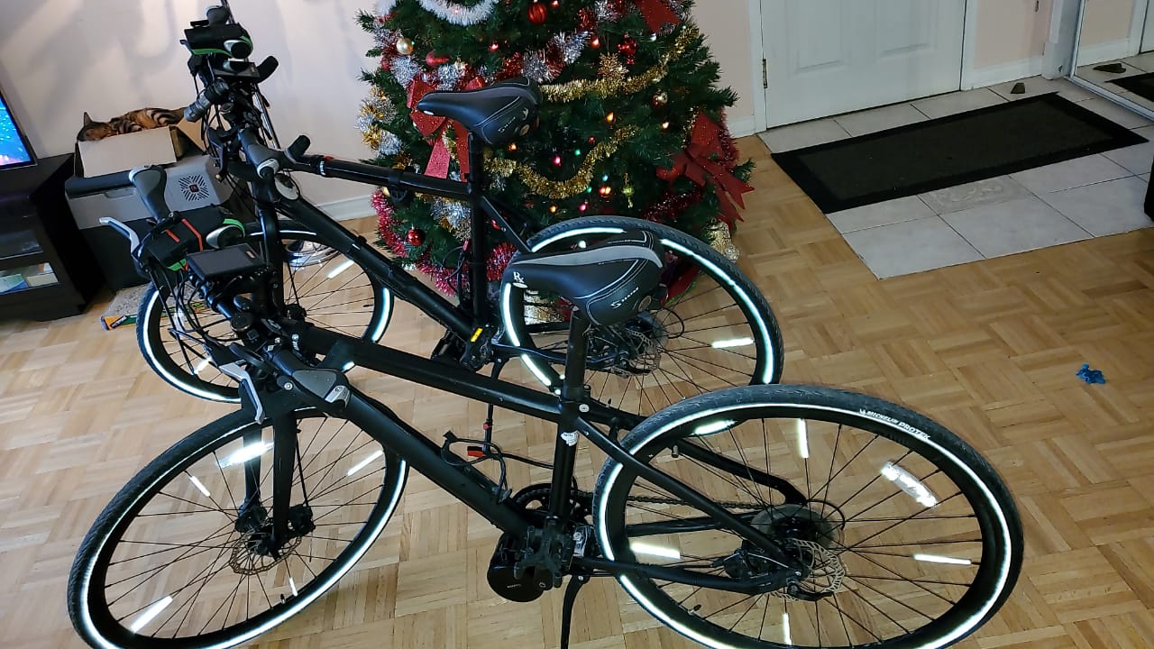

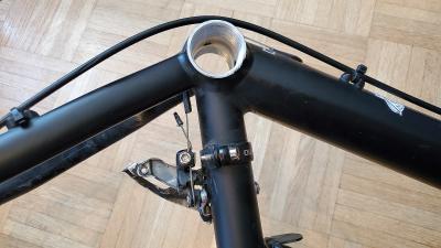

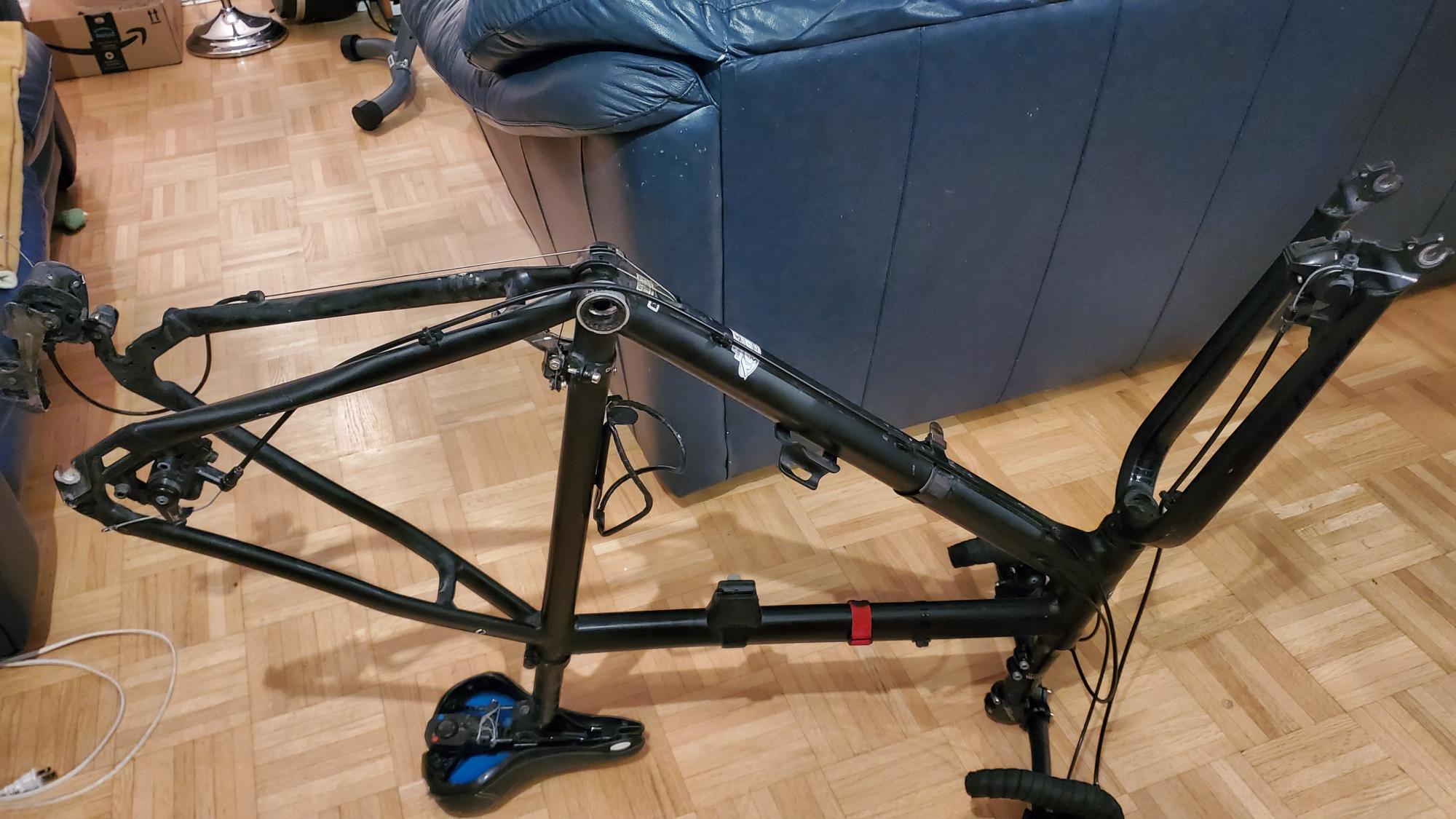

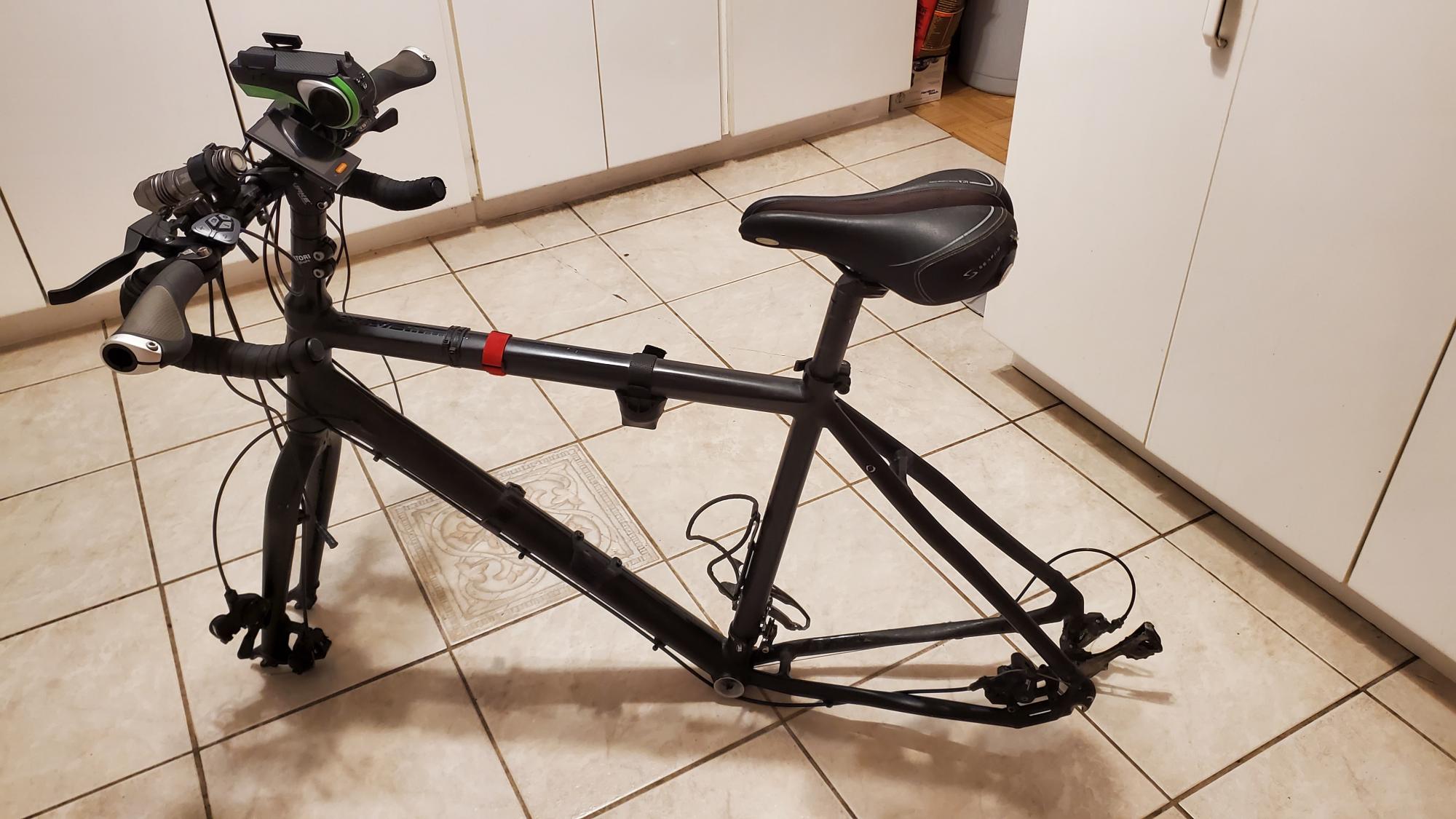

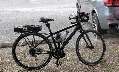

Сборка – преобразование обычного велосипеда в электрический.
На эту тему опубликовано достаточно много информации, и путей решения этой задачи также очень много. От самых простых, где рекламируется преобразование велосипеда за 5 минут из готового покупного комплекта, до достаточно трудоемких , где требуется далеко не тривиальная установка мотора и его комплектующих. Естественно, что самые простые варианты дадут вам достаточно ограниченные возможности, но зато все можно собрать реально быстро и недорого. Мой выбор пал на центральный мотор. Перелопатив немало различной информации был выбран мотор BAFANG. Этот китайский производитель очень хорошо зарекомендовал себя и его моторы входят в число лучших в мире. Качество моторов находится на высоком уровне, а их параметры превосходят многие имеющие на рынке аналоги. Кроме того, всегда в продаже имеются необходимые комплектующие, такие как, контроллеры, редукторы, отдельные шестеренки, болты, крепежи и т.п. Так что обслуживание таких моторов не должно вызывать серьезные проблемы с запчастями. Комплект для сборки можно купить как на месте, так и у китайских производителей, в том числе, на Alibaba или на Aliexpress. Не советую покупать на  Ali, так как в этом случае, нужно очень хорошо разбираться в существе этого вопроса. Слишком много вариантов продаваемых комплектов и, соответственно, возрастает вероятность ошибки. Так же тщательно нужно подходить к выбору поставщика/производителя батареи, так как батарея, равно как и мотор, является важнейшей частью будущего электровелосипеда, а рынок насыщен недорогими, сомнительного качества батареями.

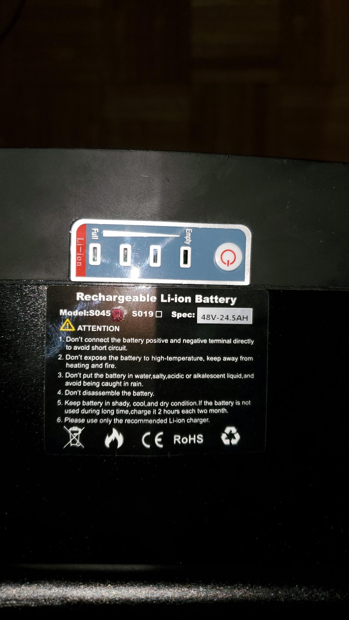

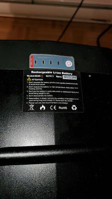

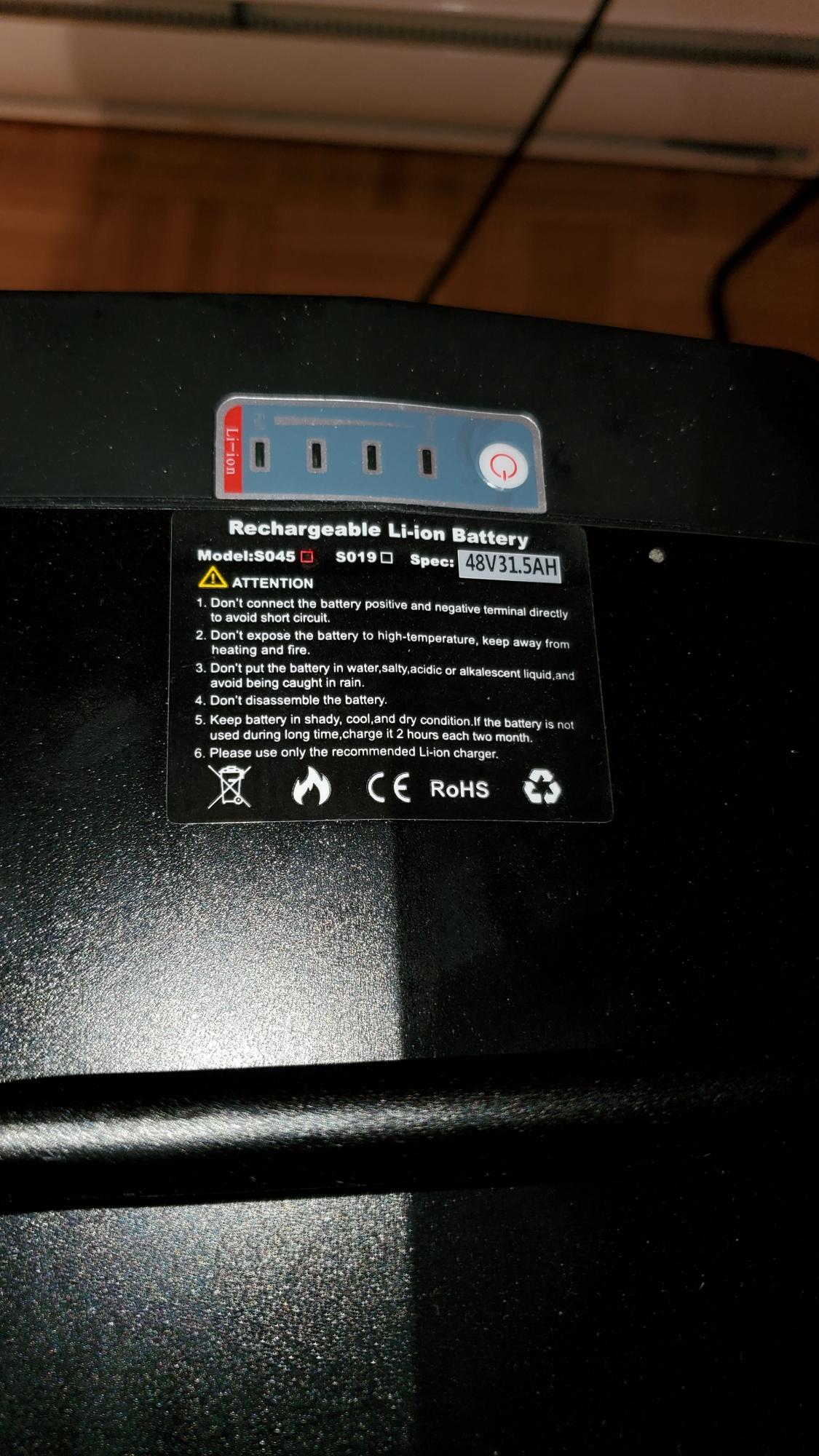

Батареи китайского производителя Unit Pack Power, отлично себя зарекомендовали:
И моторы, и батареи можно купить на месте по ценам близким к ценам на Ali. А если учесть гарантийную поддержку в течение 1-2 лет, то местный вариант даже более привлекателен. Установку центрального мотора нельзя назвать простой, нужны определенные знания конструкции велосипеда, и набор специальных инструментов. Но и каких-то особых сложностей также там нет. Например, мне никогда ранее не приходилось работать вело-механиком. До этого, даже настройку механизма переключения передач и настройку тормозов приходилось делать в вело магазинах. Но в процессе установки мотора, решил поменять все тросы и рубашки, тормозные механизмы, кассету с шестеренками передач, цепи. Иначе говоря, велосипед был разобран полностью, с него были сняты все механизмы, и сборка началась фактически с голой рамы.

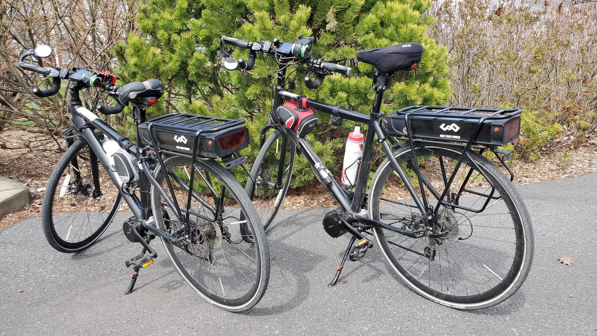

На сборку первого электровелосипеда ушло два дня, зато второй аналогичный велосипед был собран полностью всего за полдня. Заодно были освоены все необходимые настройки и регулировки, что очень полезно, особенно если вы любите длительные путешествия, вдали от сервисов. Теперь у меня в личном пользовании появилась удобная велосипедная стойка для подвеса велосипеда, с целью удобного доступа к его узлам и их регулировки. Поездки в сервисы велосипедных магазинов больше не требуются.

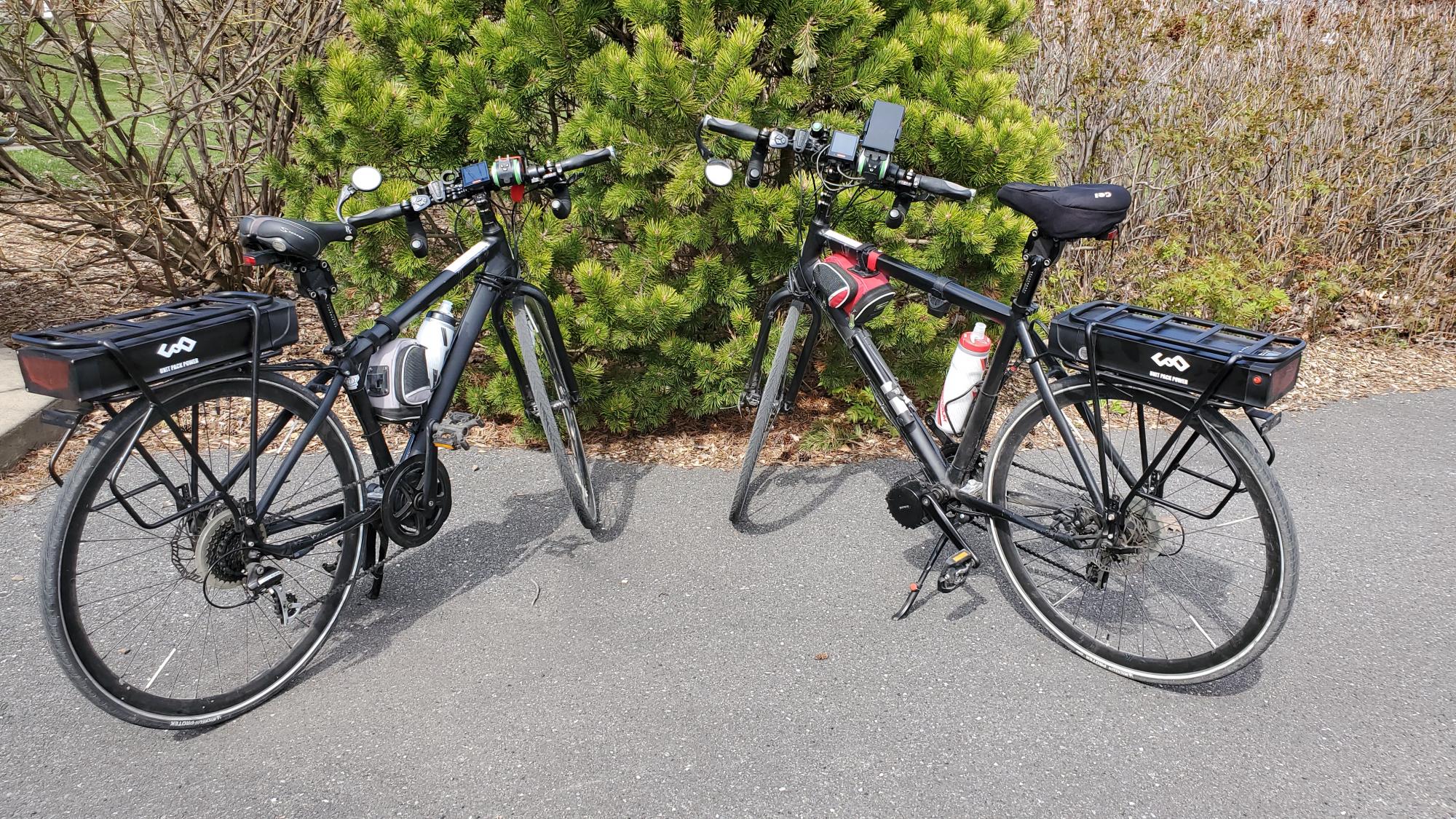

В общем, сборка прошла успешно. Моторы, расположенные под кареткой в нижней части велосипедов малозаметны, и никак не испортили вида велосипедов.

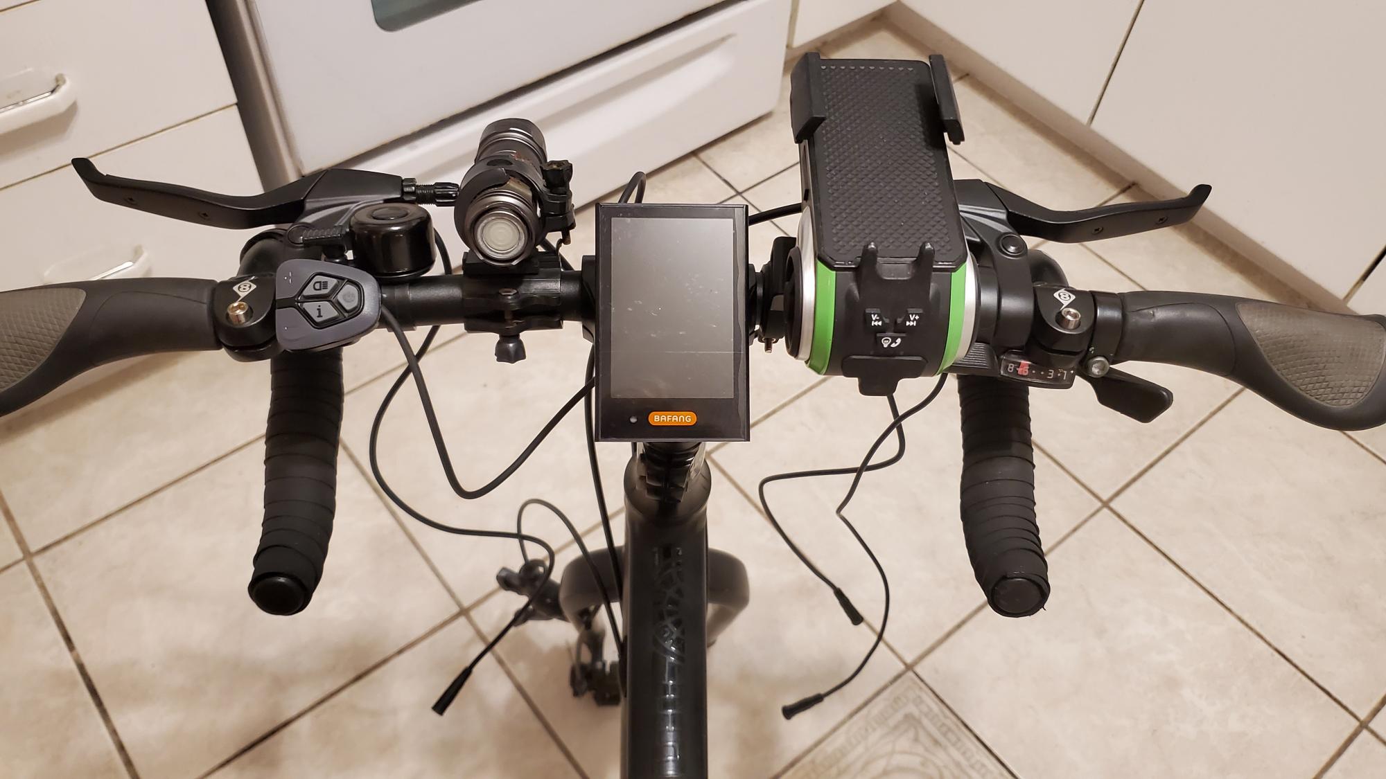

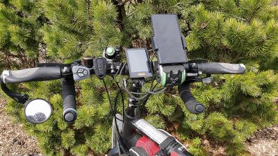

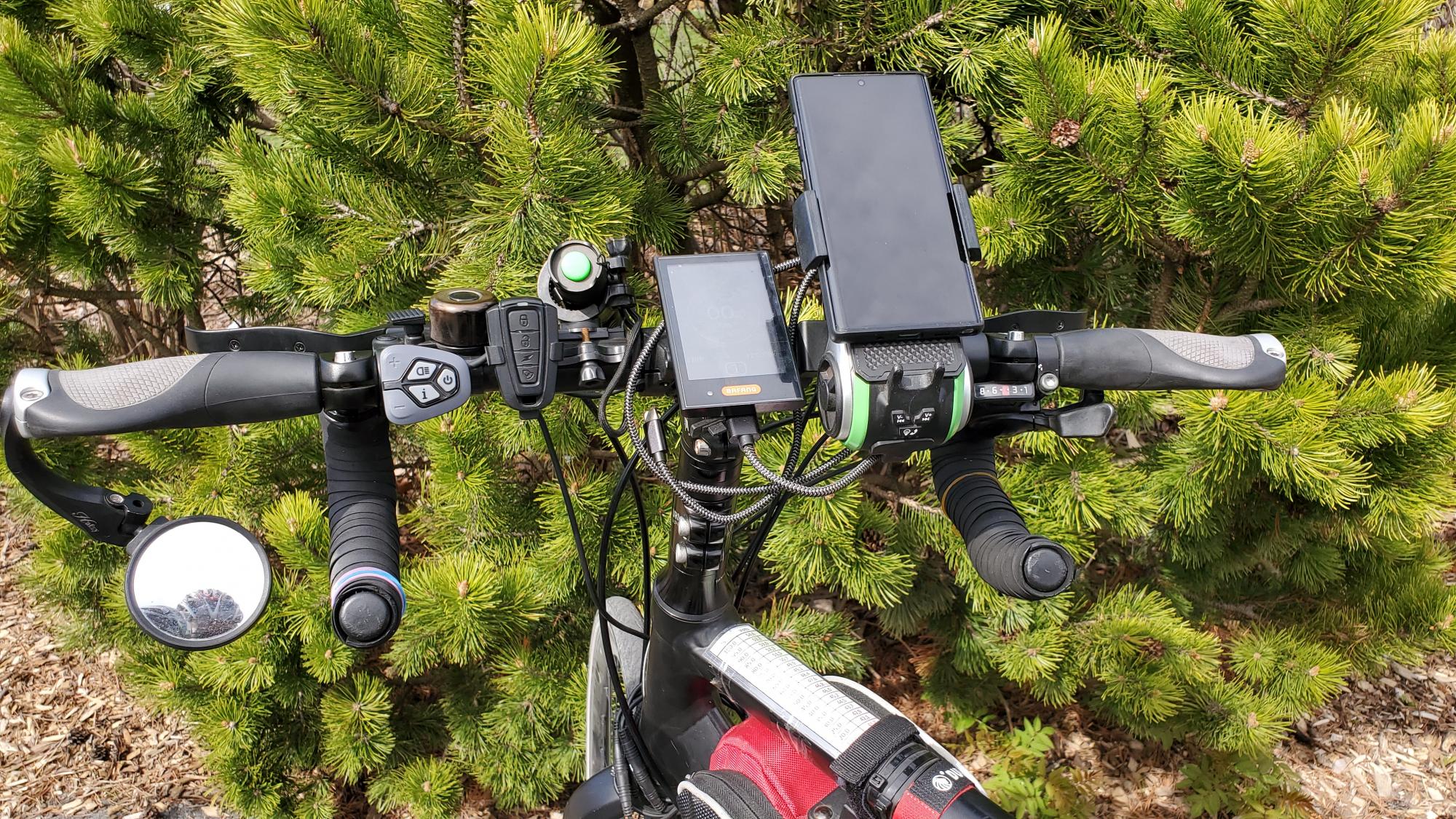

Настройка режимов работы электромотора.
Как уже говорилось выше, нужно четко понимать с какой целью вы покупаете электровелосипед или преобразуете обычный велосипед в электрический, так как от этого зависят не только параметры мотора и батареи, но и настройки режимов работы электрооборудования. Под режимами работы мотора будем понимать ту мощность, которая будет выделяться на различных скоростях мотора (motor gear). Не путайте со скоростями велосипеда (звездочки на заднем колесе), которые переключаются манеткой. Дело в том, что центральный электромотор имеет несколько уровней поддержки или, как еще говорят, уровней помощи велосипедисту (Pedal Assistance). Обычно их пять, но некоторые контроллеры позволяют использовать до 9 уровней поддержки. Моторы Bafang позволяют задать нужный уровень мощности на каждый уровень поддержки. Это процедура не является типовой, и не может быть сделана пользователем в режимах пользовательских настроек, так как завод поставляет моторы с уже преднастроенными и фиксированными по мощности уровнями поддержки. Но тем и хорош Bafang, что позволяет при желании перенастроить контроллер мотора как нам требуется. Да, это сделать не просто, так как меню пользовательских настроек этого не предусматривает. Нужно через специальный адаптер (USB cable) подключить мотор к компьютеру, и тогда появляется возможность перепрограммировать мотор (контроллер), изменив его заводские предустановки. Итак, цель следующая. Хотелось получить три различных режима работы мотора, которые я определил для себя - Sport, Short Distance и Long Distance. Это важный момент и именно на этом остановимся подробнее. Суть в том, что не было ни целей, ни желания сделать электровелосипеды для так называемой пенсионерской езды, когда лениво крутишь педали, или просто жмешь «гашетку», даже не крутя педали, а велосипед едет. Хотя эта возможность, как вы понимаете, очевидно, присутствует. Главная цель была – получить возможность передвигаться дальше и быстрее по времени, с возможностью сохранения желаемой физической активности! Режим Sport по задумке, как раз и должен был обеспечить велосипедисту нормальную физическую нагрузку, примерно так, как это происходило при езде на обычном велосипеде. Но при этом, средняя скорость движения должна была вырасти с 20-22 км/час примерно на 25% для электровелосипеда, что должно составить примерно 25-27 км/час. Режим Short Distance, нужен был по задумке для поездок на средние дистанции 50-100 км., и должен был обеспечить среднюю скорость примерно 28-32 км/час. А режим Long Distance должен был дать возможность передвигаться с разумно максимальной возможной скоростью, для движения на дальние расстояния 100-250 км. Забегая вперед, скажу, что удалось блестяще на практике реализовать все три перечисленные режима работы.
Остановимся подробнее на режиме Sport. Программирование было осуществлено по следующим принципам:
   * Максимальная скорость, которую поддерживает мотор, на максимальном уровне поддержки (Assistance) составляет 25 км/час.
   * Assistance 0 – без поддержки мотора. Движение осуществляется исключительно за счет педалирования велосипедистом. В этом режиме велосипедисту приходится 'тащить' на педалях лишний вес присущий электрическому велосипеду. Центральный мотор утяжелит ваш велосипед примерно на 3-5 кг, вместе со всеми навесками (зависит от выбранной модели). И батарея утяжелит велосипед примерно 3-9 кг. Таким образом, общее утяжеление составит примерно 6-14 кг. Езда без поддержки мотора на электровелосипеде сравнима с ездой на обычном, груженном походными сумками велосипеде
   * Assistance 1 – малая, фактически неощутимая поддержка мотора. Мотор помогает лишь чуть-чуть, компенсируя увеличенную массу  велосипеда, обеспечивая тем самым велосипедисту примерно такое же усилие для трогания с места, как это было на обычном велосипеде. Мотор перестает помогать велосипедисту по достижению скорости 8 км/час. Разогнав велосипед за счет своей физической силы до скорости примерно 18-20 км/час, вы будете чувствовать физическую нагрузку примерно эквивалентную тому, как если бы вы ехали на обычном велосипеде.
   * Assistance 2 – Мотор оказывает поддержку велосипедисту до достижения скорости 12 км/час. При дальнейшем увеличении скорости за счет педалирования мотор перестает помогать велосипедисту. Нормальная физическая нагрузка в этом режиме, ощущается при достижении скорости примерно 22-23 км/час.
   * Assistance 3 – Мотор оказывает поддержку велосипедисту до достижения скорости 18 км/час. При дальнейшем увеличении скорости (естественно только за счет педалирования) мотор перестает помогать велосипедисту.
   * Assistance 4 – Мотор оказывает поддержку велосипедисту до достижения скорости 22 км/час. При дальнейшем увеличении скорости (естественно только за счет педалирования) мотор перестает помогать велосипедисту.
   * Assistance 5 – Мотор работает в режиме поддержки велосипедиста до максимально установленной скорости – 25 км/час.
Важно! Велосипедист сам выбирает уровень поддержки и, соответственно, скорость движения! Если есть желание активно покрутить педали, то выбираем уровень поддержки пониже, а скорость догоняем за счет педалирования. Не хотим крутить, но хотим ехать быстрее? Переключаем уровень поддержки повыше и крутим педали меньше. Хотим ехать 30-35? Ставим 4-5 уровень поддержки для достижения максимальной скорости 25 км/час, а нужную скорость 30-35 км/час догоняем и поддерживаем за счет педалирования.
Примечание: Цепная передача велосипеда, как и на обычном велосипеде, рекомендуется к выбору такая, чтобы был обеспечен правильный каденс. Это важно именно для режима Sport, так как поможет сохранить колени здоровыми.
Режим Short Distance и Long Distance настроены аналогично режиму Sport, но имеют более высокие настройки максимальных скоростей и, соответственно, более высокие пороги настроек мощностей уровней поддержки.
Вывод: электровелосипед позволяет велосипедисту контролировать и физическую нагрузку, и скорость передвижения, и выбирать бóльшую скорость передвижения при, например, той же самой, выбранной велосипедистом (!) физической нагрузке!
Для того чтобы реализовать эту главную возможность на практике, пришлось отказаться от установки датчика крутящего момента (Torque Sensor). Этот датчик не позволил бы мотору прекратить поддержку велосипедисту, пока велосипедист осуществляет разгонное педалирование. Как вы понимаете, в этом случае, мотор осуществлял бы поддержку фактически постоянно, анализируя возрастающее давление на педали. Именно отсутствие Torque Sensor в сочетании с правильно настроенными режимами езды Sport, Short Distance и Long Distance, позволили получить тот самый, желаемый результат, когда велосипедист сам выбирает уровень своей физической нагрузки.
Внимание: Описанные выше режимы работы являются исключительно личными предпочтениями автора и могут не совпадать с вашими потребностями!

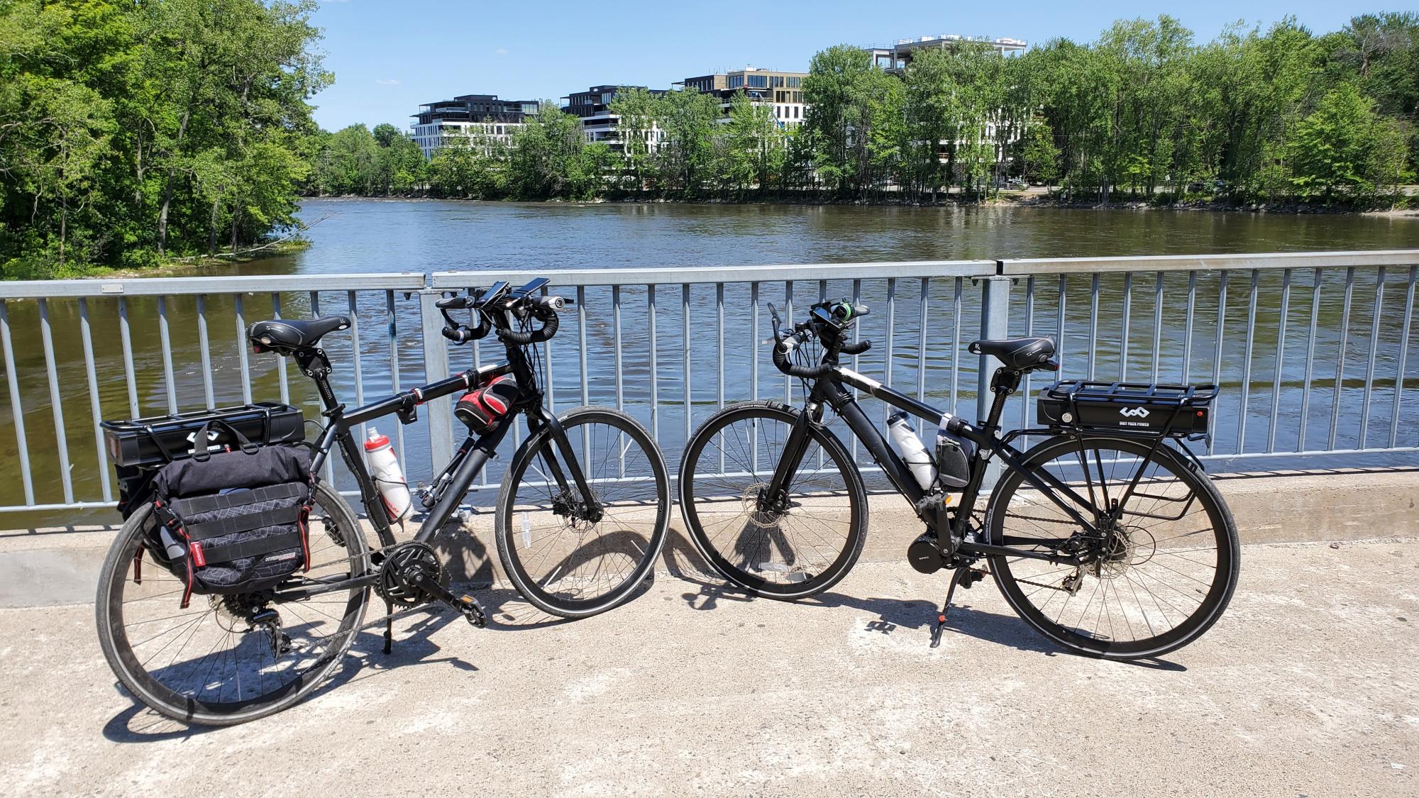

Результат полностью оправдал все ожидания. В конечном итоге, велосипед, будучи преобразованным в электрический, дал возможность получить отличные преимущества, которые сложно переоценить. Появились и некоторые нежелательные моменты, недостатки. Остановимся на них немного подробнее.
