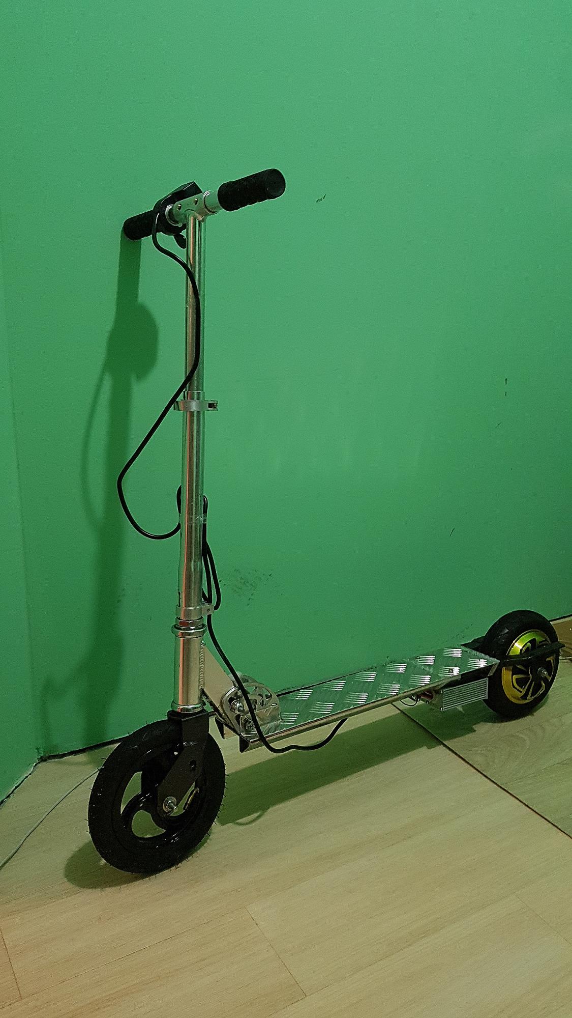

Городской двухподвес, или новая жизнь Old School Scooter

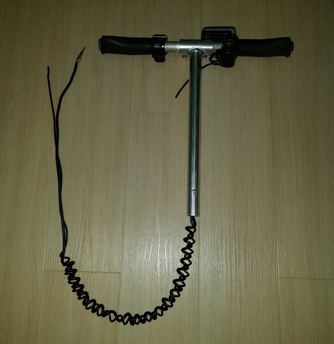

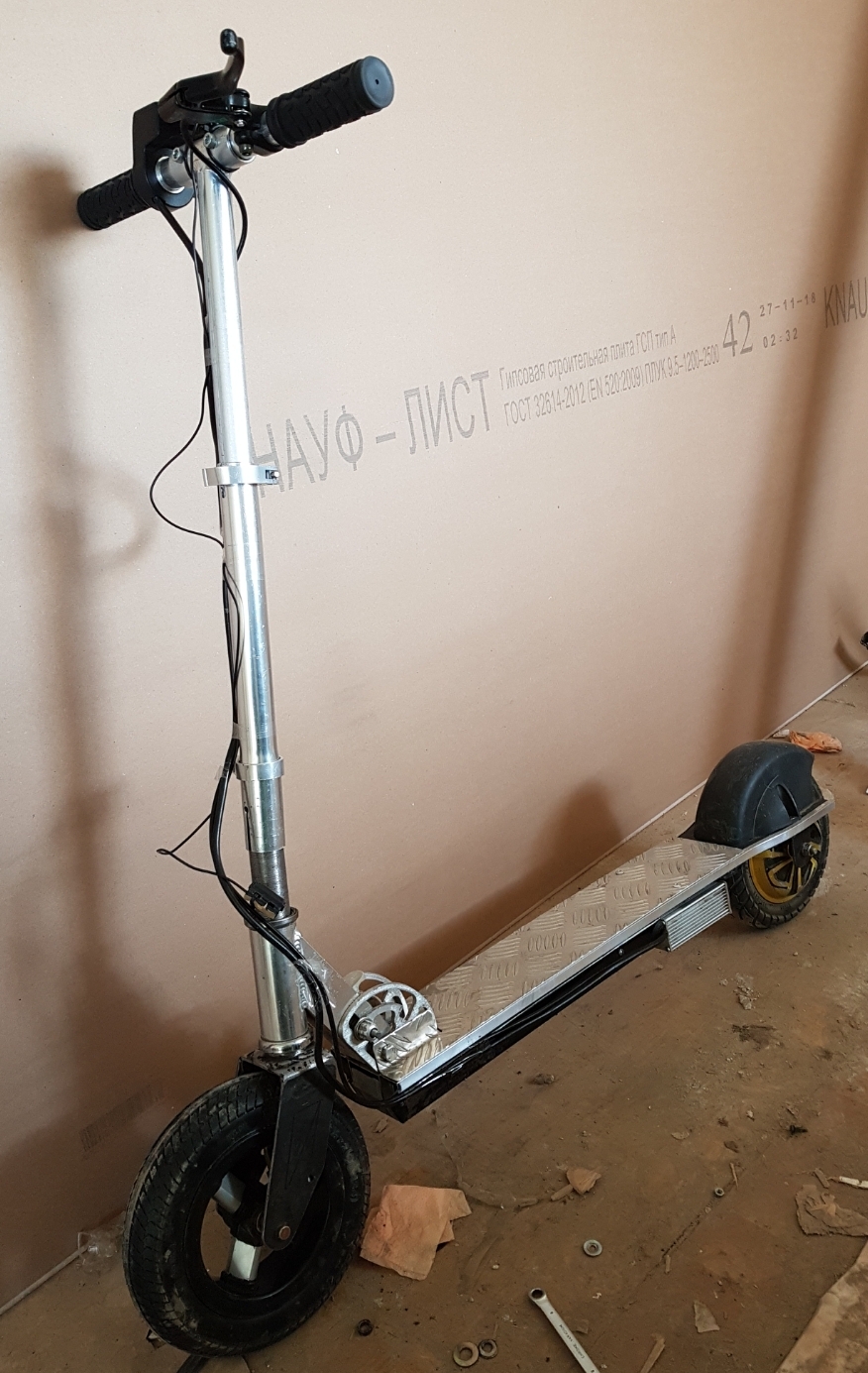

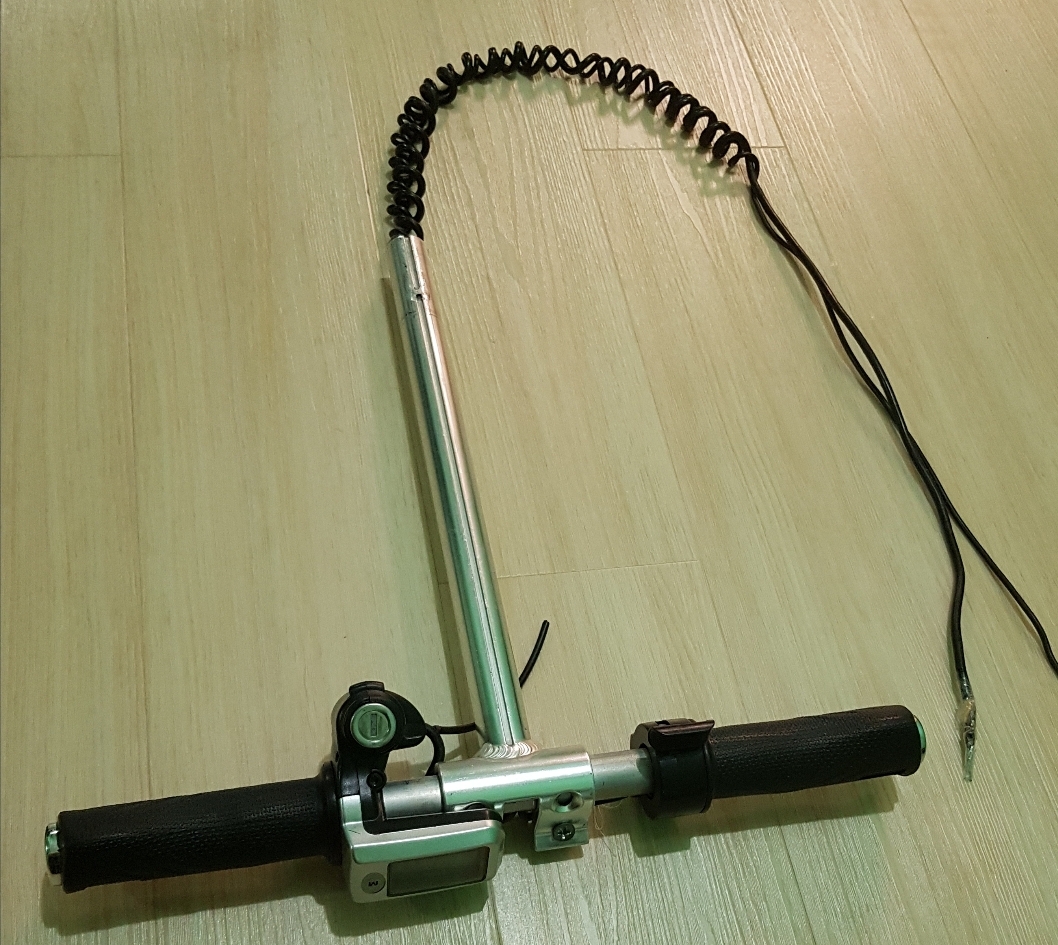

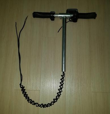

Как завернуть провод в косичку/пружинку
Нужен фен , карандашик ;-) и прямые руки, ну и желание что-то делать :-D
В результате можем поворачивать, складывать, и сдвигать руль
_Os
Раньше так делал, но потом перестал. Заметил что никогда не складываю руль, но удлинняю провода и сопротивление.
Но вот провода всех наушников в доме завиты  ;-D :mus:
Paxxa
#38
Цитата: _Os от 16 Июль 2020 в 17:34Заметил что никогда не складываю руль, но удлинняю провода
Не складываю почти никогда, но сдвигаю руль чтоб в машину положить. Ну и смотрится так самокат лучше.
Провода 2м шли с ручками, не стал их обрезать сразу, потому что мало ли, ну и это "мало ли" привело к такому решению.

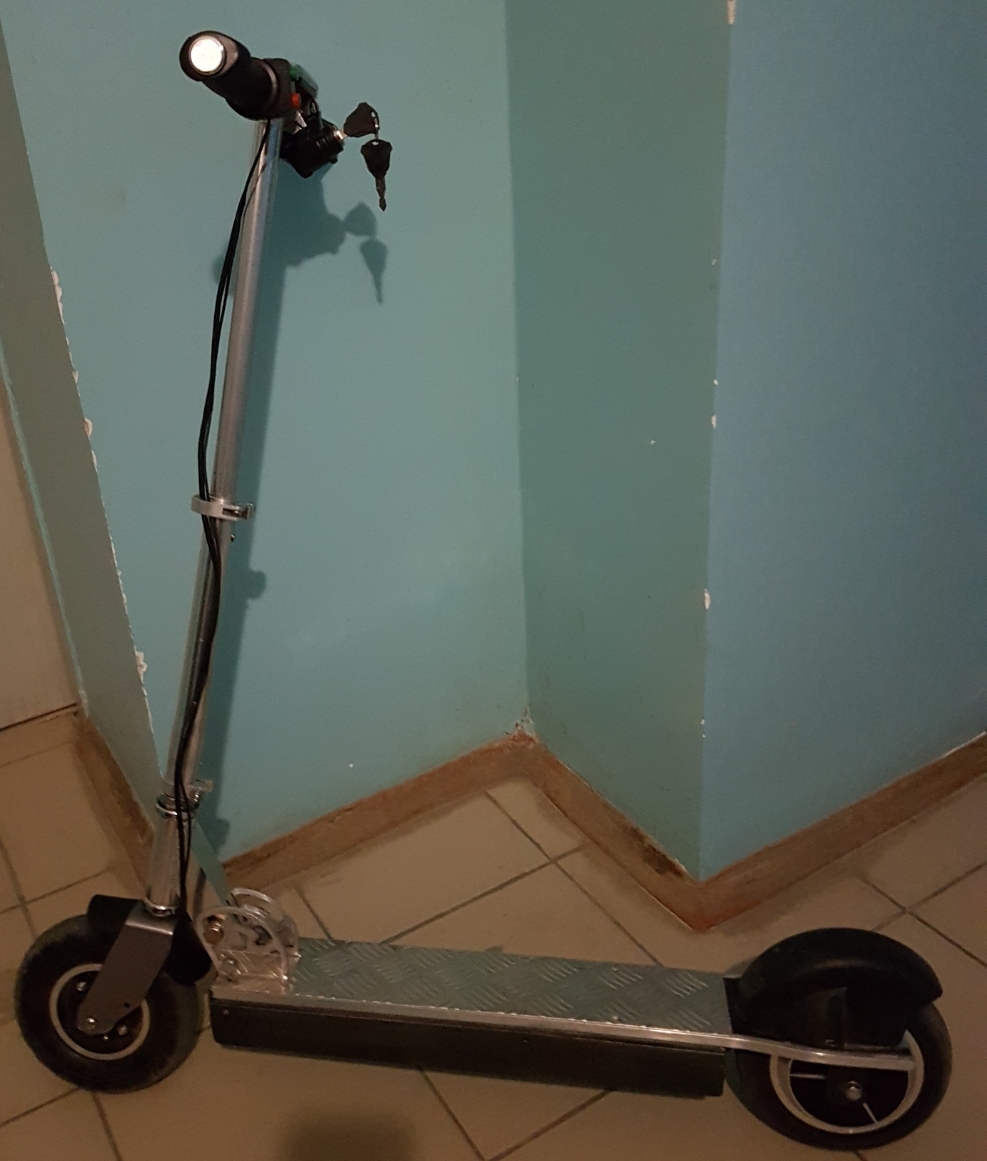

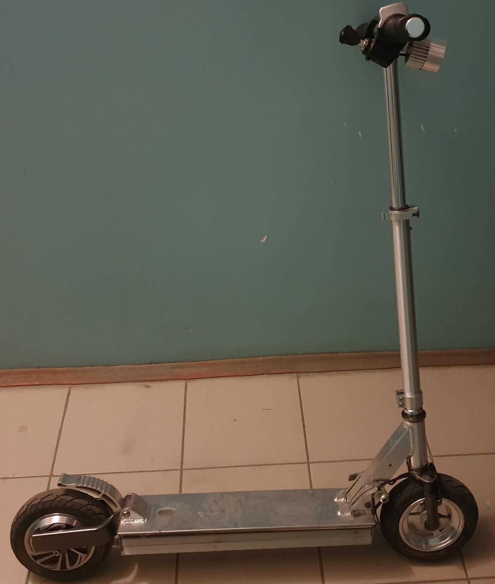

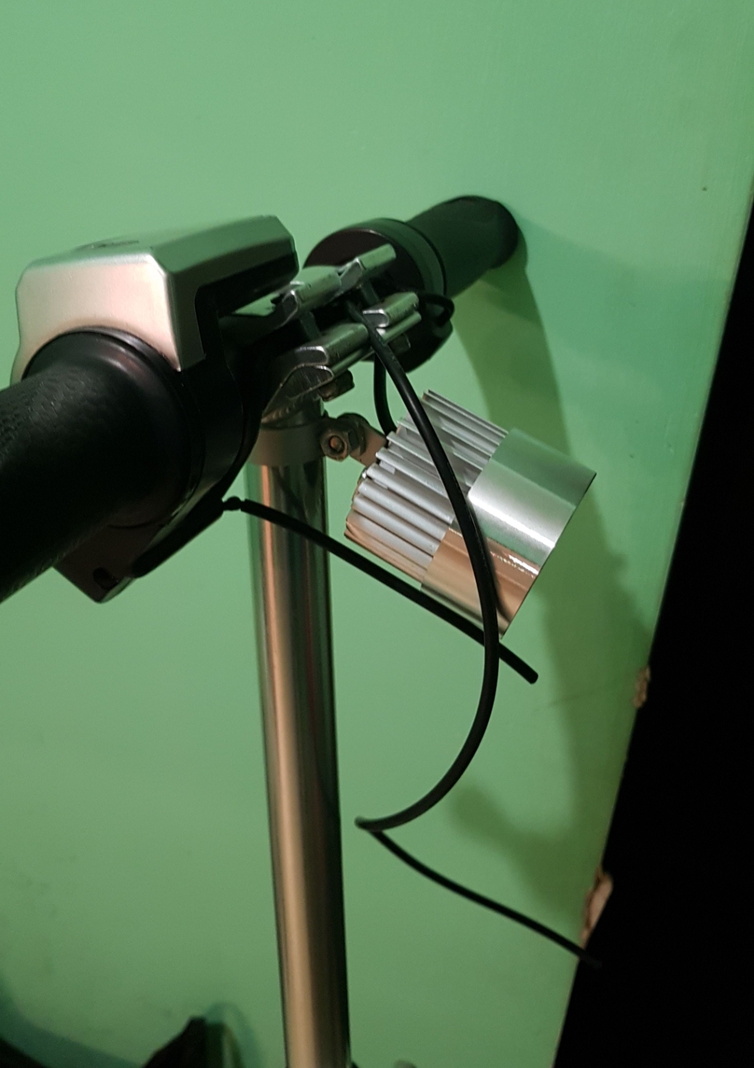

Фару купил на тао, ценой в 20юаней(200р). Мощность 20Вт. Напряжение питания 12-90V.
Хомут для крепления (можно купить на али, но это долго) взял полоску алюминия, с того же профиля, из которого сделана дека. Шириной 1см, обернул вокруг рулевой, и соединил болтиком. Шлифанул до красоты ;-D.
Почему на самом руле, да потому что так меньше всего болтается свет. Светит огонь.
Paxxa
#40

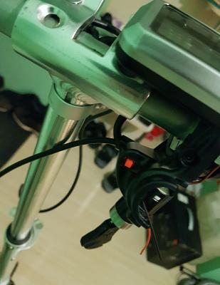

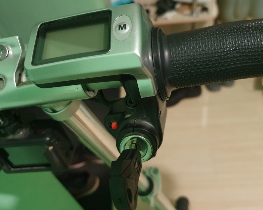

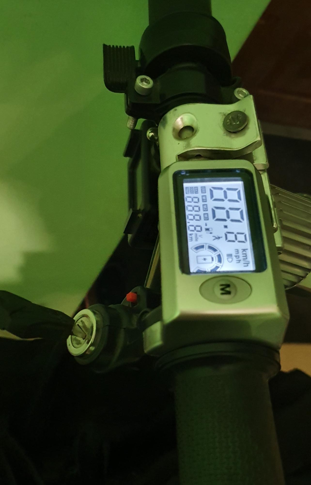

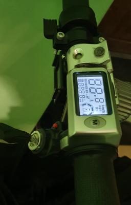

Поскольку на моей ручке небыло выключателя для фары, пришлось поставить его самому.
Ну и получилось вот так.
Включается, если включён самокат.
Paxxa
#41
В целом неплохая ручка. Тао 60 юаней. Ну плюс минус доставка ~ 900р по нашему
Экшн-камеру я только недавно с собой вожу, и обычно руль более пустой ;-D

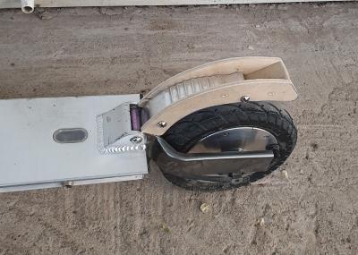

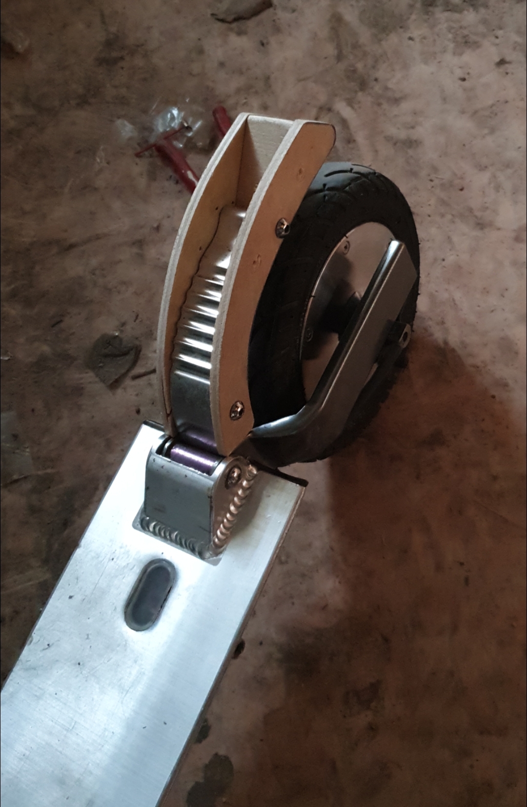

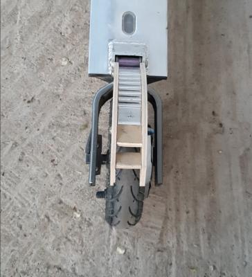

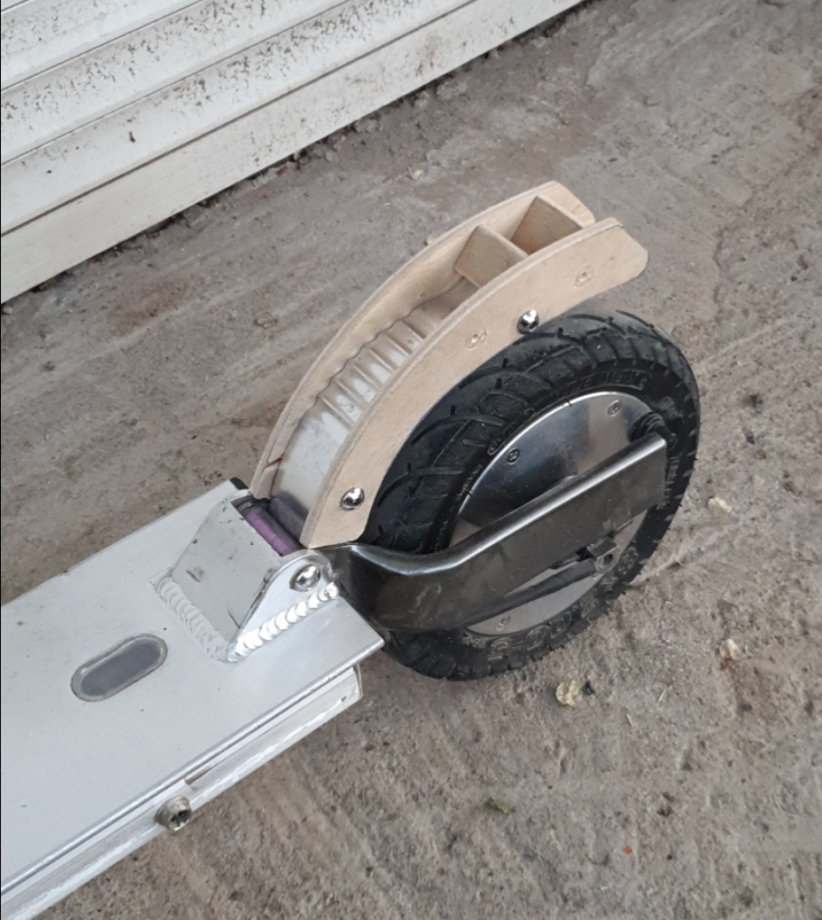

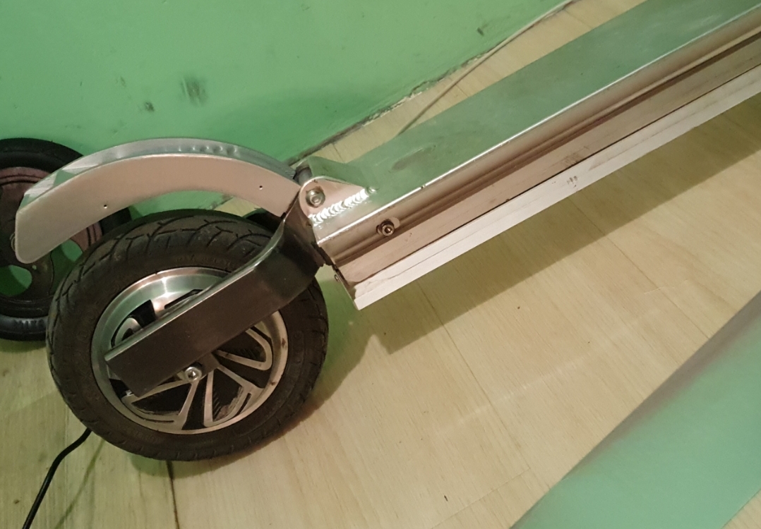

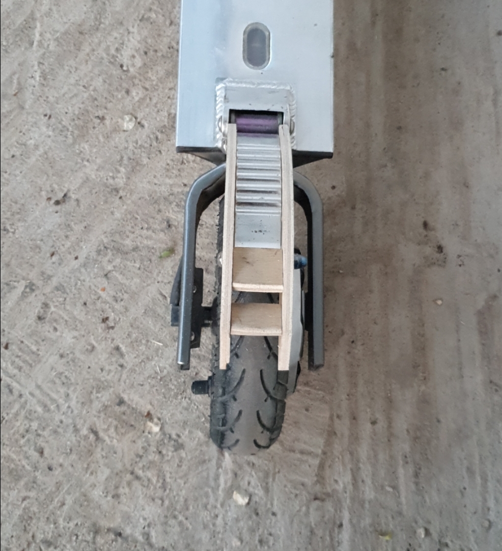

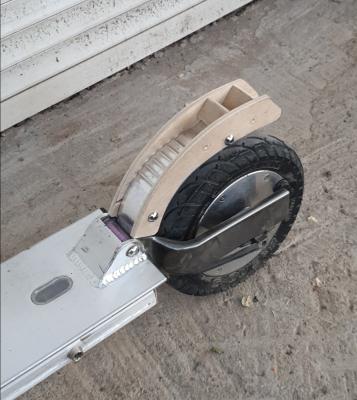

Ездил я ездил,  и зимой ездил, все смотрел на свой задний тормоз-аля-крыло
Все бы ничего, компактненько, но надоело постоянно вытряхивать песок из правого кроссовка, а зимой так вся правая нога в грязи, про лужи вообще молчу.
Ну и в общем не стал никого слушать про велопокрышки, или бутылку разогнуть, велосипедные и прочие крылья. Сделал по совему. Для начала, взял картонку и ножницы, потом фанерку и лобзик. Очень обидно пилить 5мм алюминий, а потом понять, что это не то.

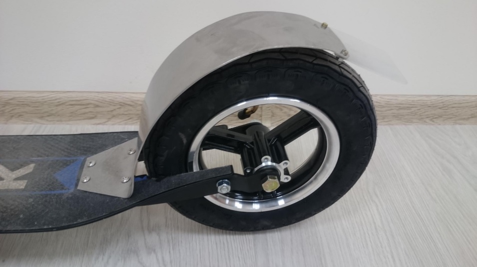

Инженер механик
Попробуйте нержавку 1,5 мм. Не шумит, никаких подвижных частей, минимализм...
Работает вполне надёжно.

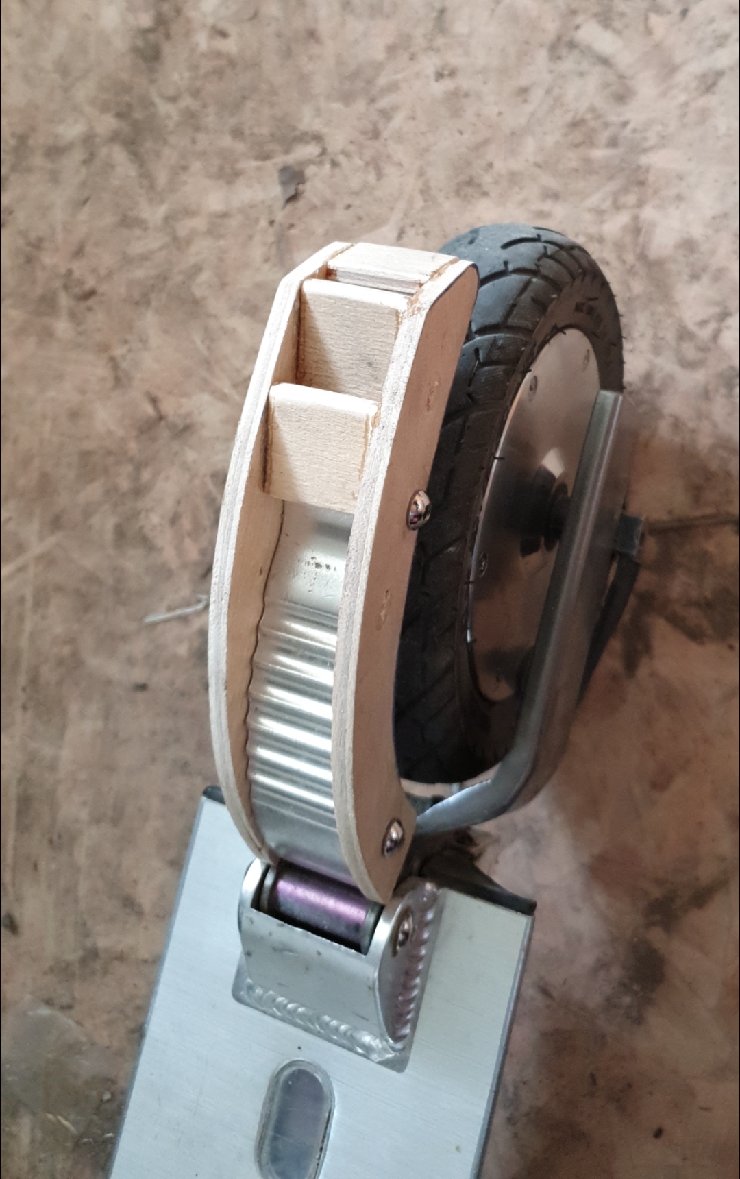

Paxxa
Ну и далее пошли вариации
Не то
Не то
Похоже на то, но не то
Можно попробовать

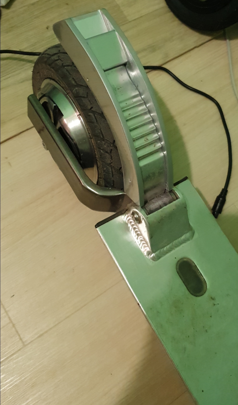

Paxxa

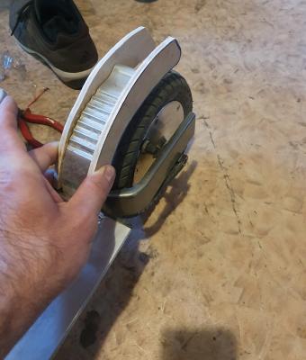

Ну и решил уж довести до внешнего вида. А потом уже замахиваться на тоже самое из алюмишки. Шину заземления вот думаю что ли купить😉
Чутка полиэфирки, шлифовки. И получилось как то так
Paxxa

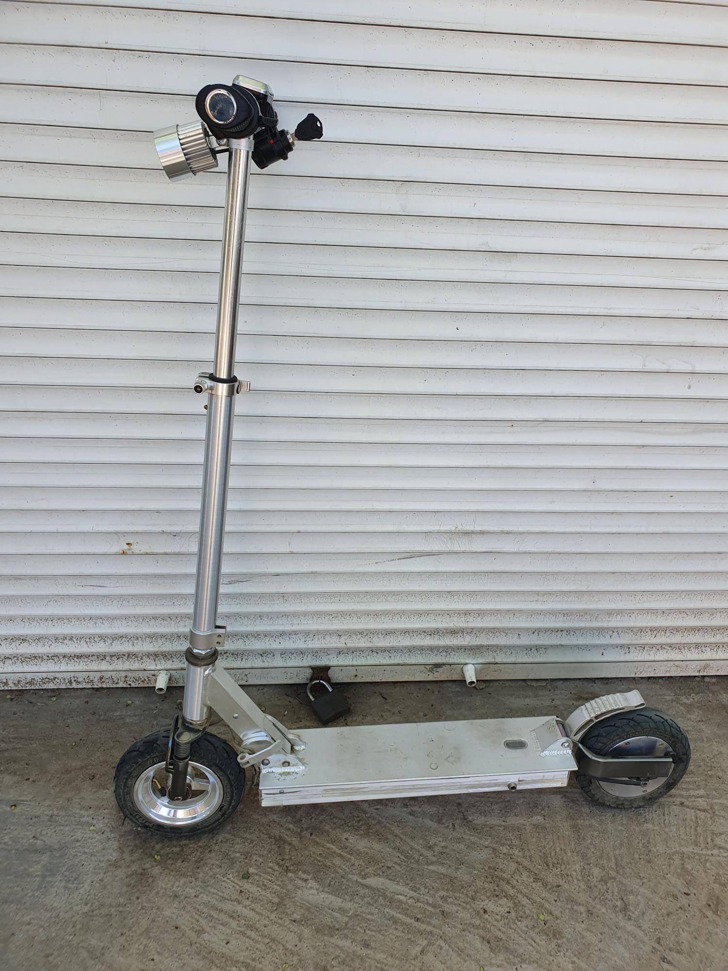

Ну и придать крылу внешний облик в общем стиле самоката, пришла на помощь та же пленка под алюминий.
Может где-то в деталях чуть чуть не дошлифовал, забил, поставил как получилось. Ну и.... ничего нет более постоянным, чем временное в итоге езжу так уже месяц, времени переделывать пока нет. Да да прям с фанеркой под ногой😉.
Paxxa

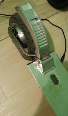

Цитата: Инженер механик от 22 Июль 2020 в 17:55Попробуйте нержавку 1,5 мм.
Тут одно но. Или даже два но.
1. Это сделать красиво, как?
2. Это узел подвески. Вилка прыгает вверх вниз, а крыло тоже должно.
Инженер механик
Цитата: Paxxa от 22 Июль 2020 в 18:33Это сделать красиво, как?
Ну тут на вкус и цвет товарищей нет.... :pardon:
_Os
ну а собственно зачем менять? Фанера лёгкая. Покрытая плёнкой влагостойкая. На вид не отличить от люминьки.
Как говорится если нечто выглядит как утка, плавает как утка и крякает как утка, то это, вероятно, и есть утка ))))
Paxxa
#53
Цитата: _Os от 22 Июль 2020 в 20:08ну а собственно зачем менять?
Ну для прочности же. Хотя, ну сломается второй сделать 30минут ;-), по накатанной.
Собственно уже и эксплуатирую так, если будет время там к зиме ближе, может и переделаю на люминь, может быть ;-D.
Фанера для склейки по всей поверхности покрыта полиэфиркой(5гр в колпачке от бутылки намешал), она получилась как в пластике. По весу да может легче и не выйдет. Функцию свою выполняет.
