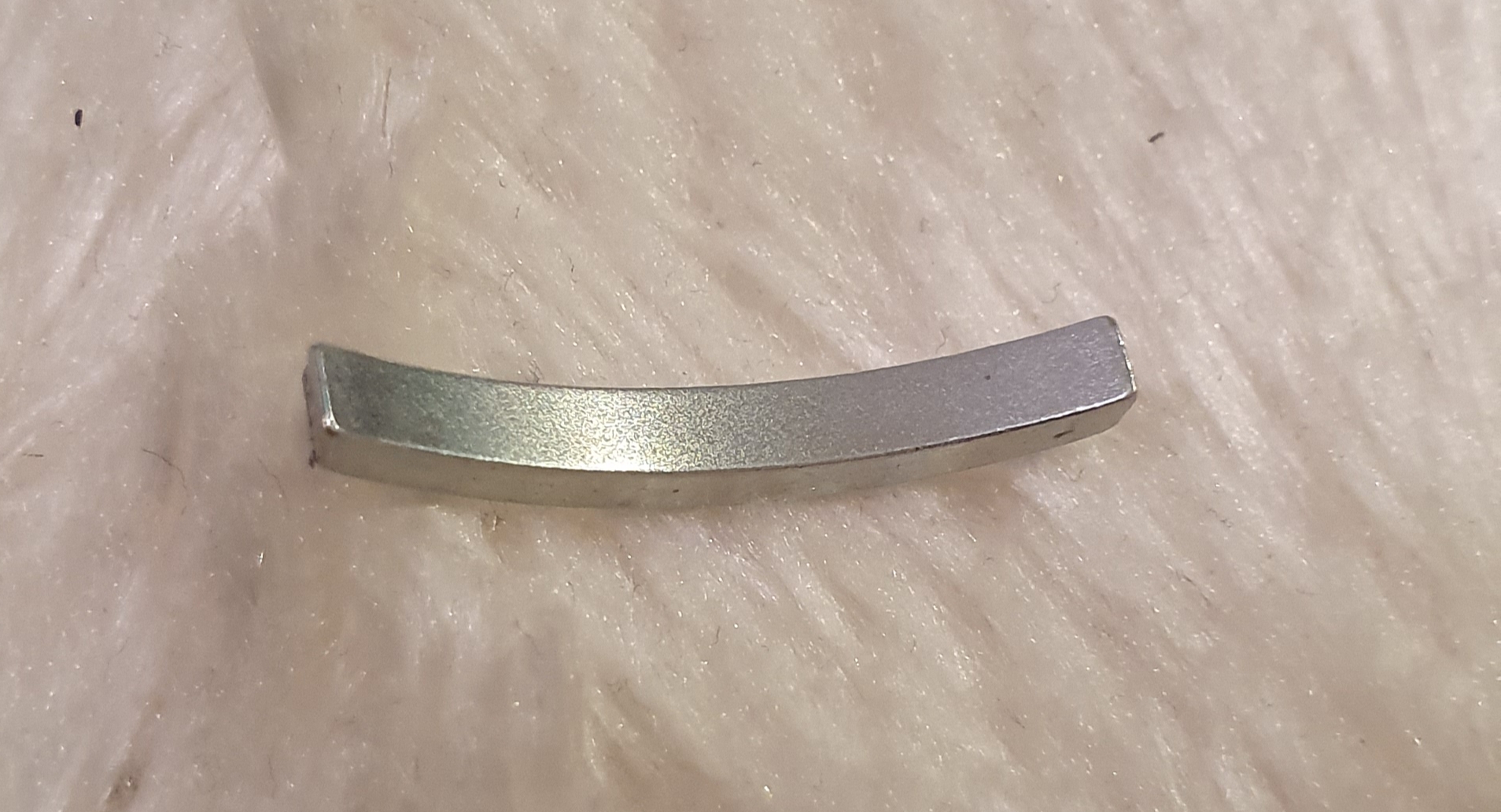

Утверждать не буду, но с какого то времени я сменил еще и курки газа на ручки, а они имеют вот такой магнит, а не два мелких.
Ну и про срывы я больше никогда тоже не вспоминал. В управлении и динамике минусов не обнаружено.

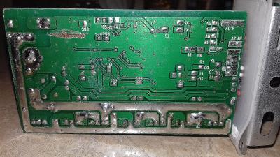

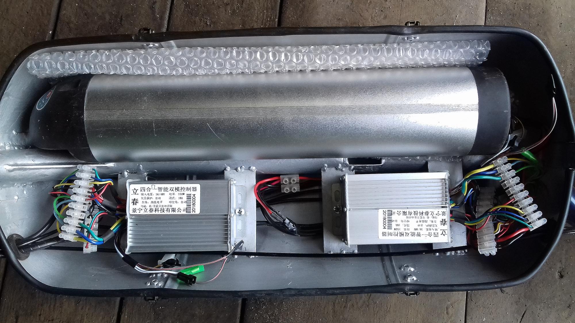

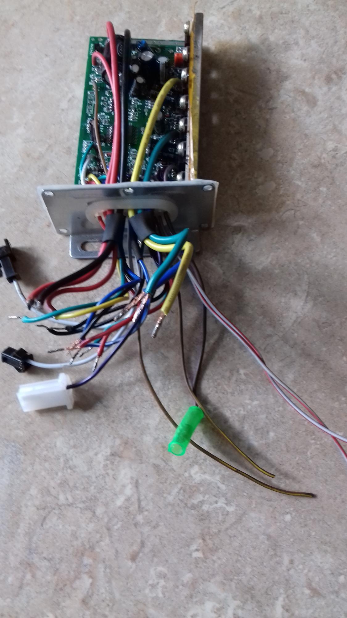

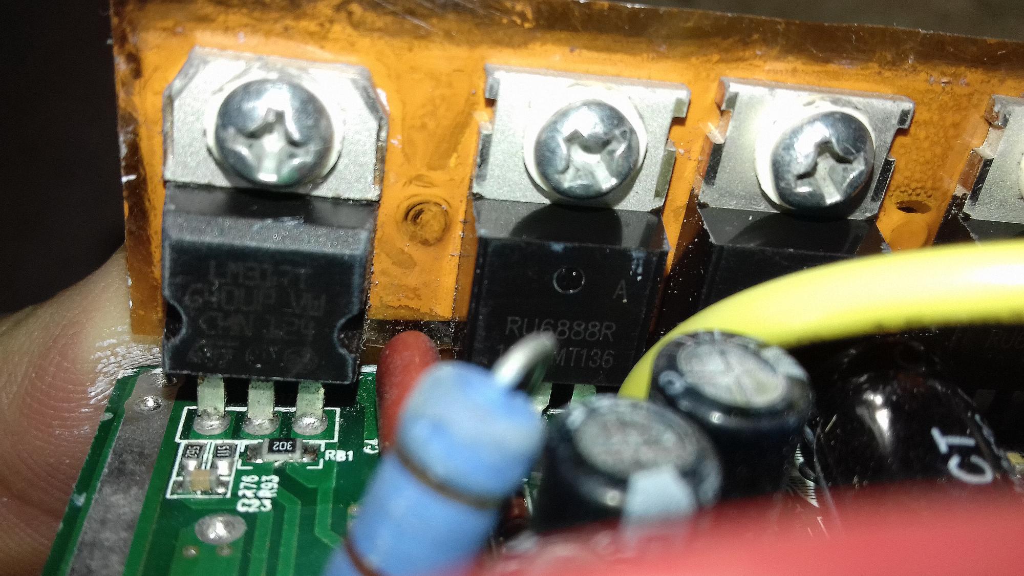

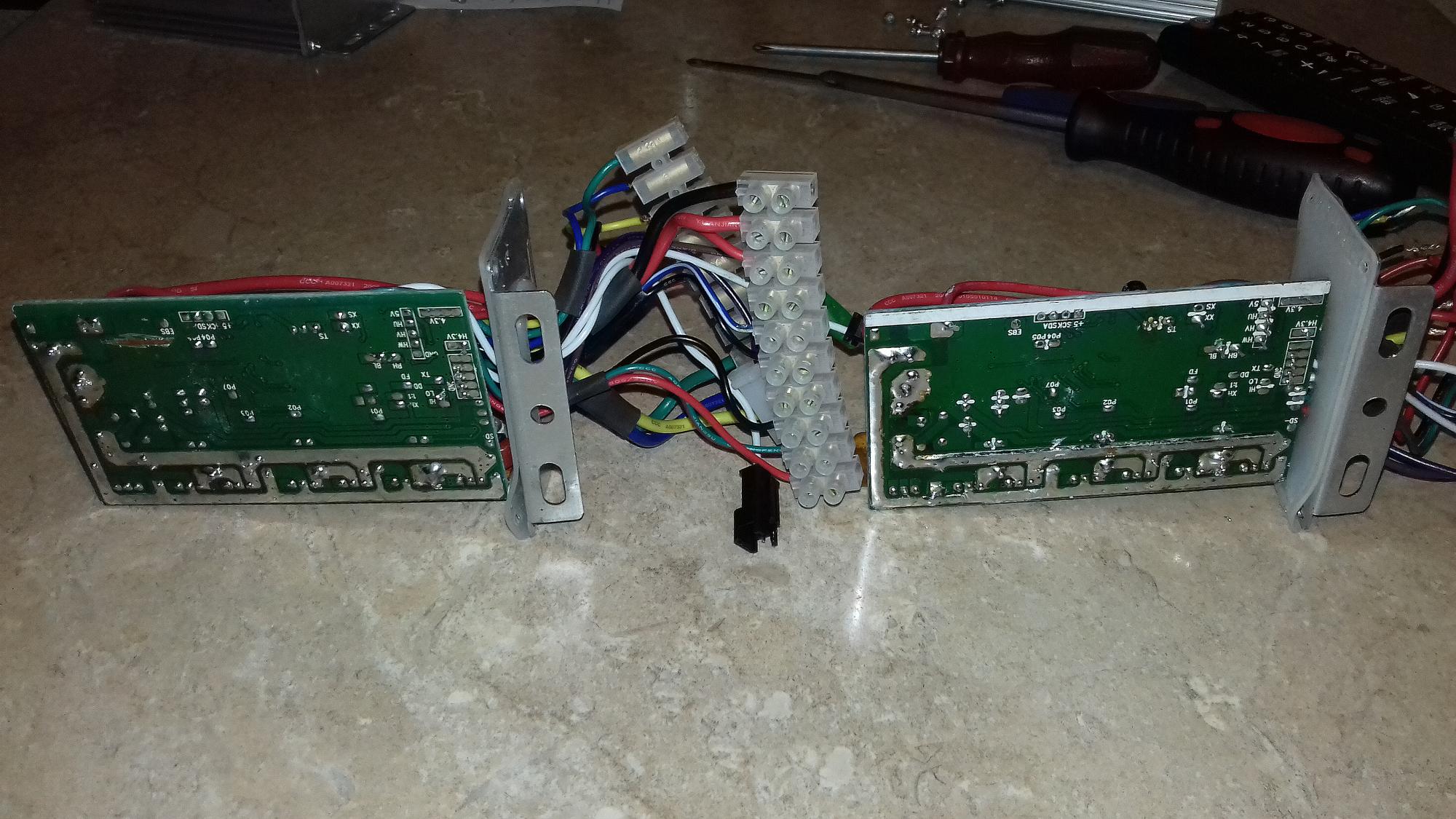

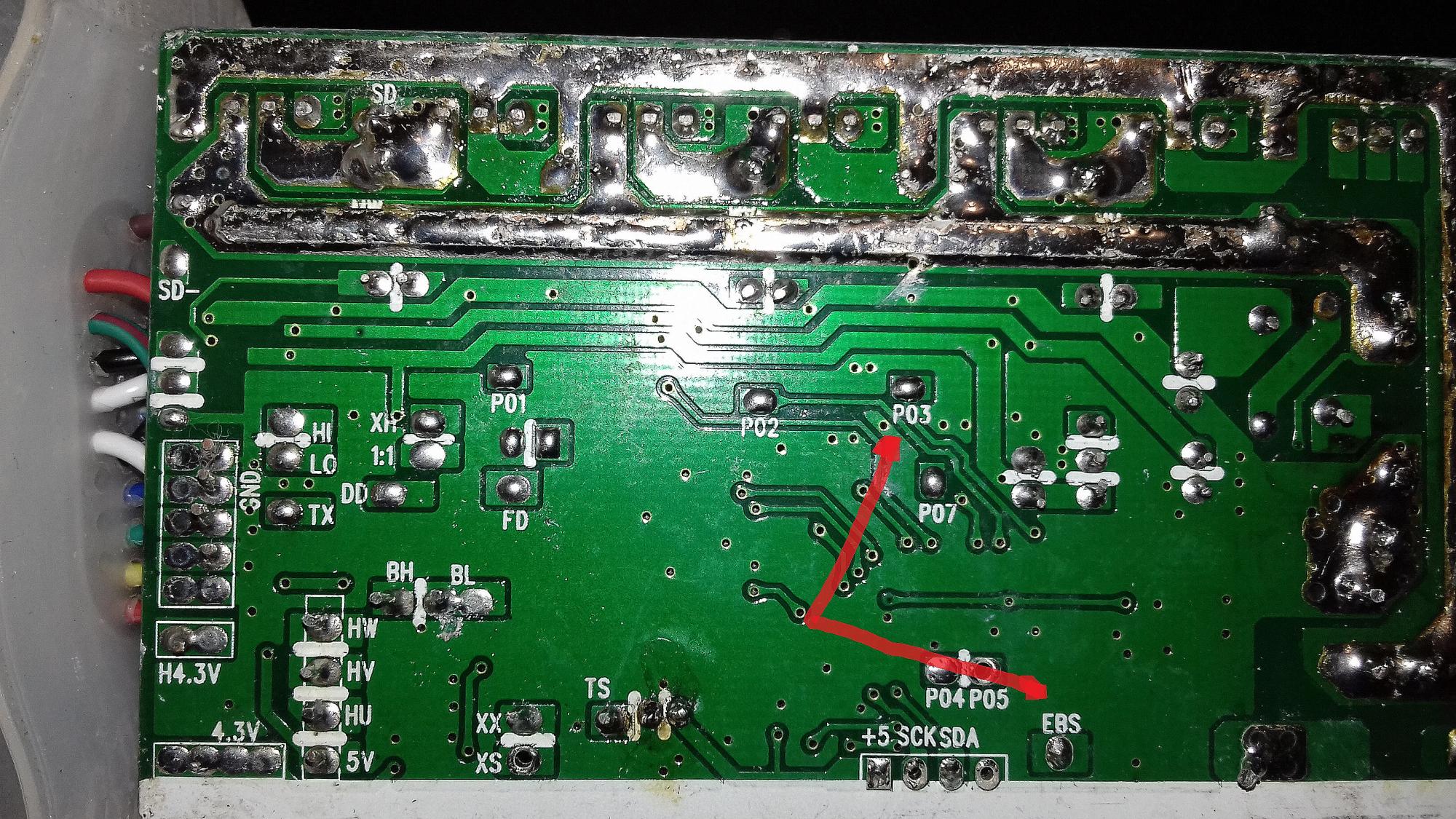

Снял блоки и переднее колесо.
Цитата: Paxxa от 14 Июль 2020 в 08:32А контроллеры в разбор, все пропаять, подключить тормоза и скорости и поедет.

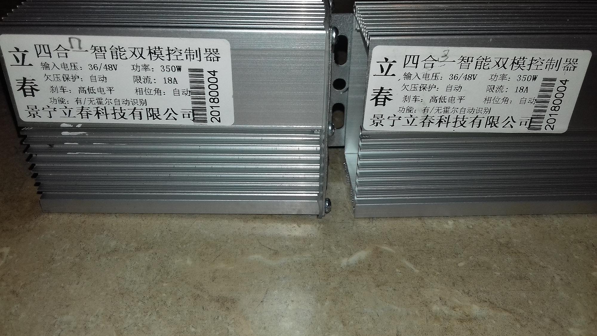

Контроллеры одинаковые, снаружи.

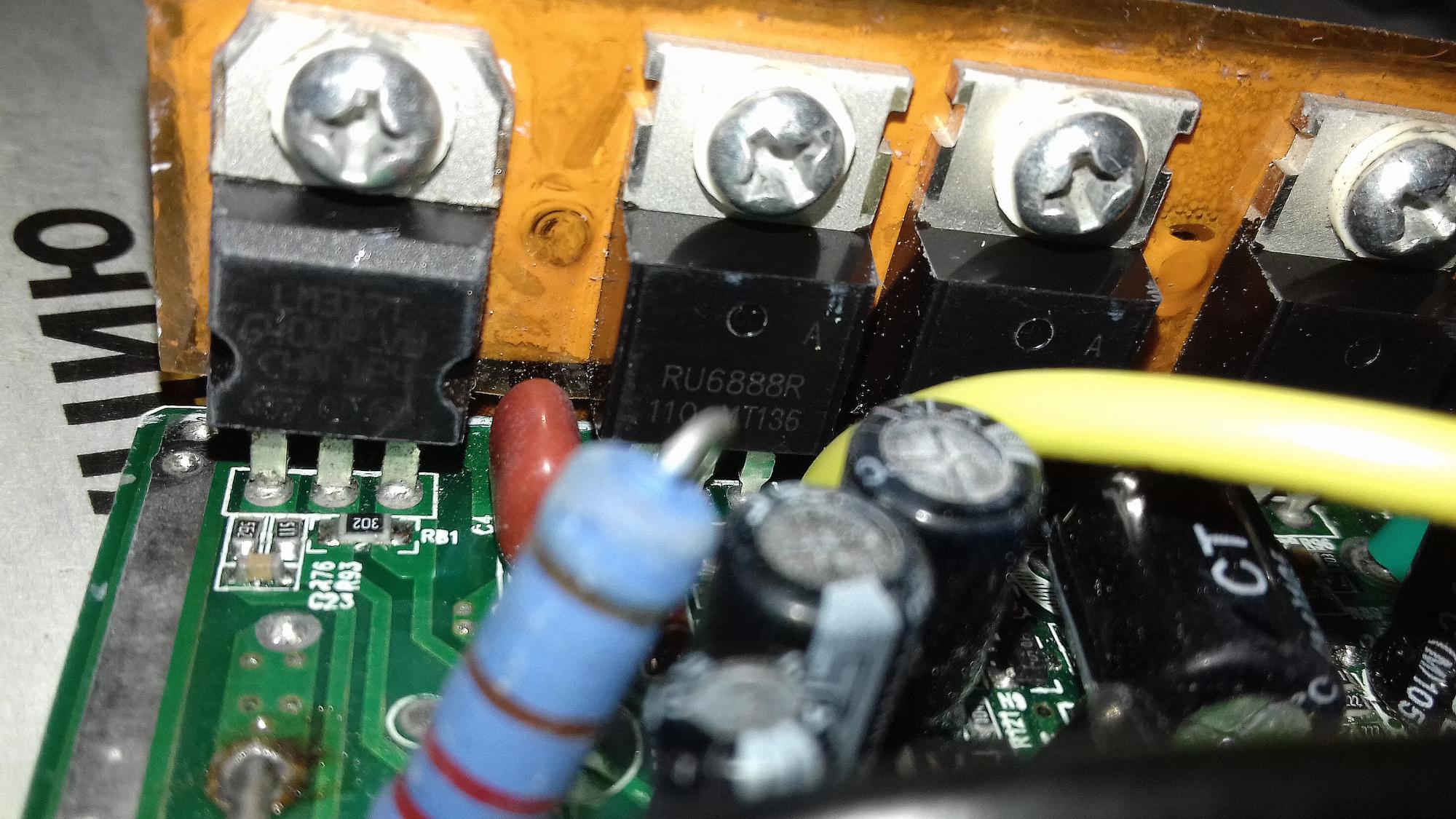

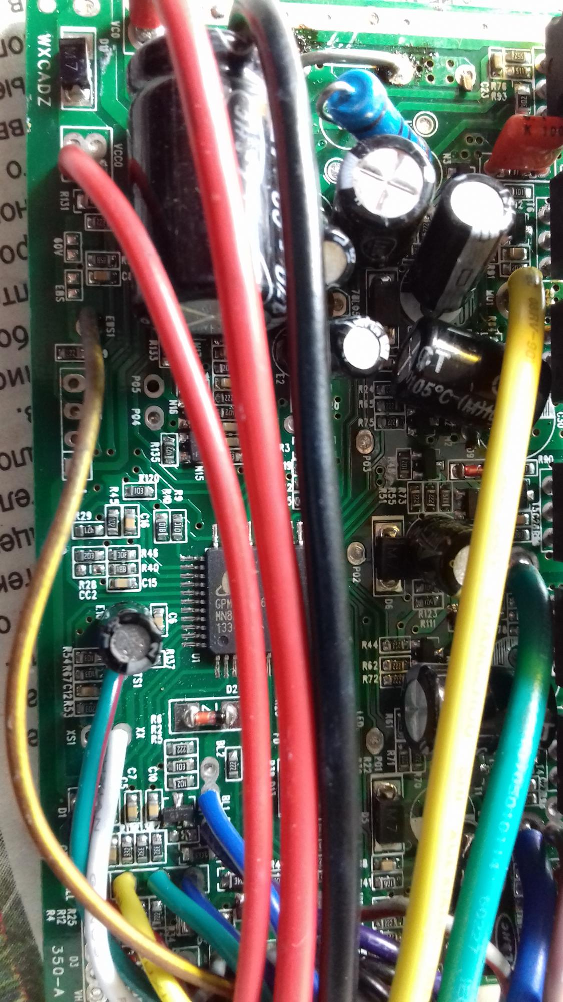

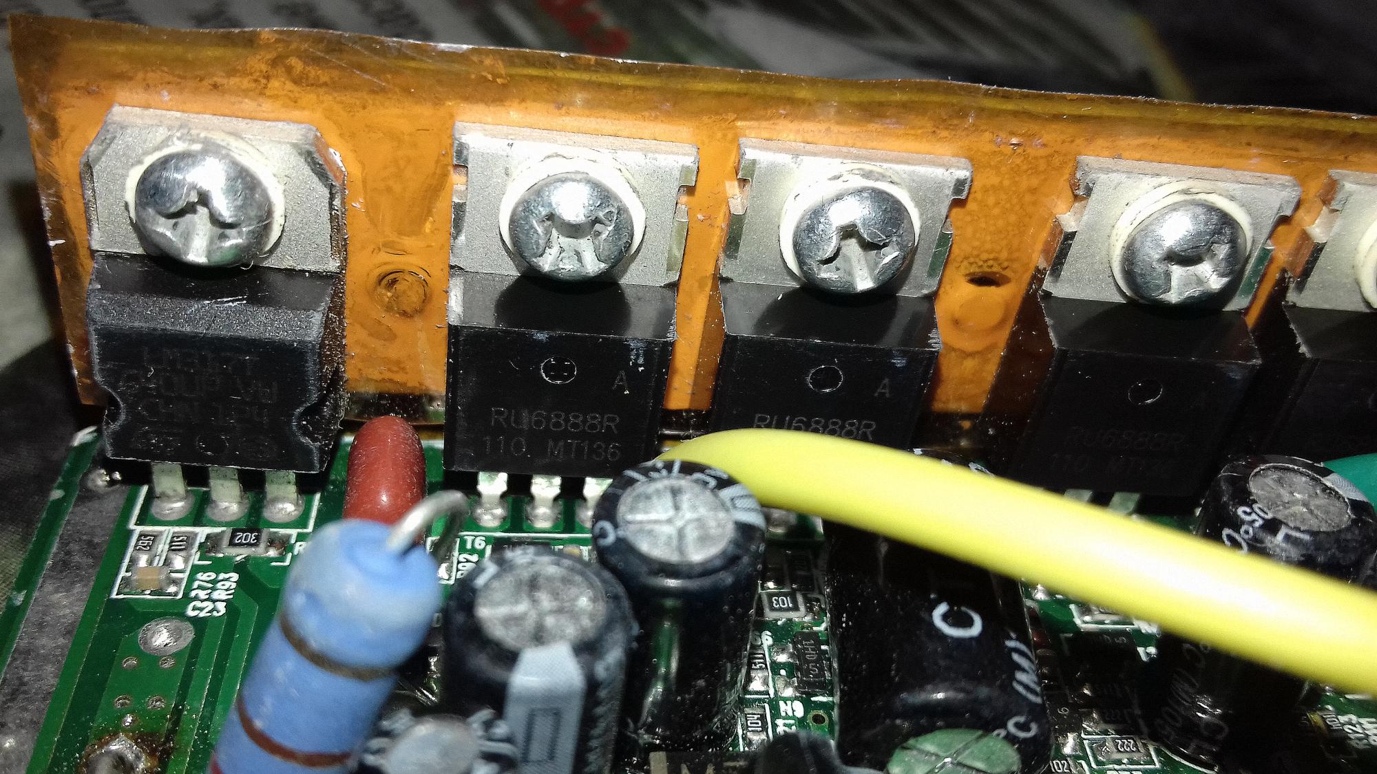

Внутри платы очень похожи:

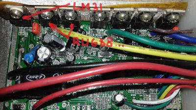

Есть разница в мосфетах: на переднем блоке
На заднем первый то же LM 31, остальные два - SEM 6875 (0 ?) Остальные либо без маркировки или я на смог увидеть. Вот все отличия , которые я увидел. Можно впаять медную проволку. Можно перепаять другие мосфеты. Завтра проверю проводку и хол переднего колеса.

Цитата: barbosa от 15 Июль 2020 в 23:18Можно впаять медную проволку. Можно перепаять другие мосфеты.
Так . )) лм ку не трогай. ))

Вообще непонятно как подключалась электроника, судя по сообщениям платы контроллеров ты видишь впервые.

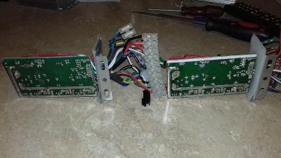

Цитата: barbosa от 11 Июль 2020 в 20:08Может это из-за соединителей. Я использовал колодки для люстр ( до 2.5 мм )для всех проводов.
Ну и вот это.

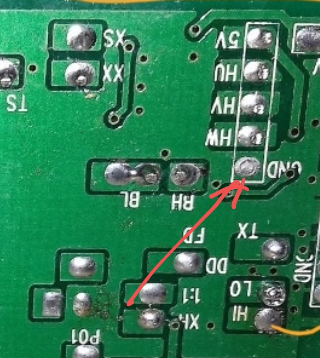

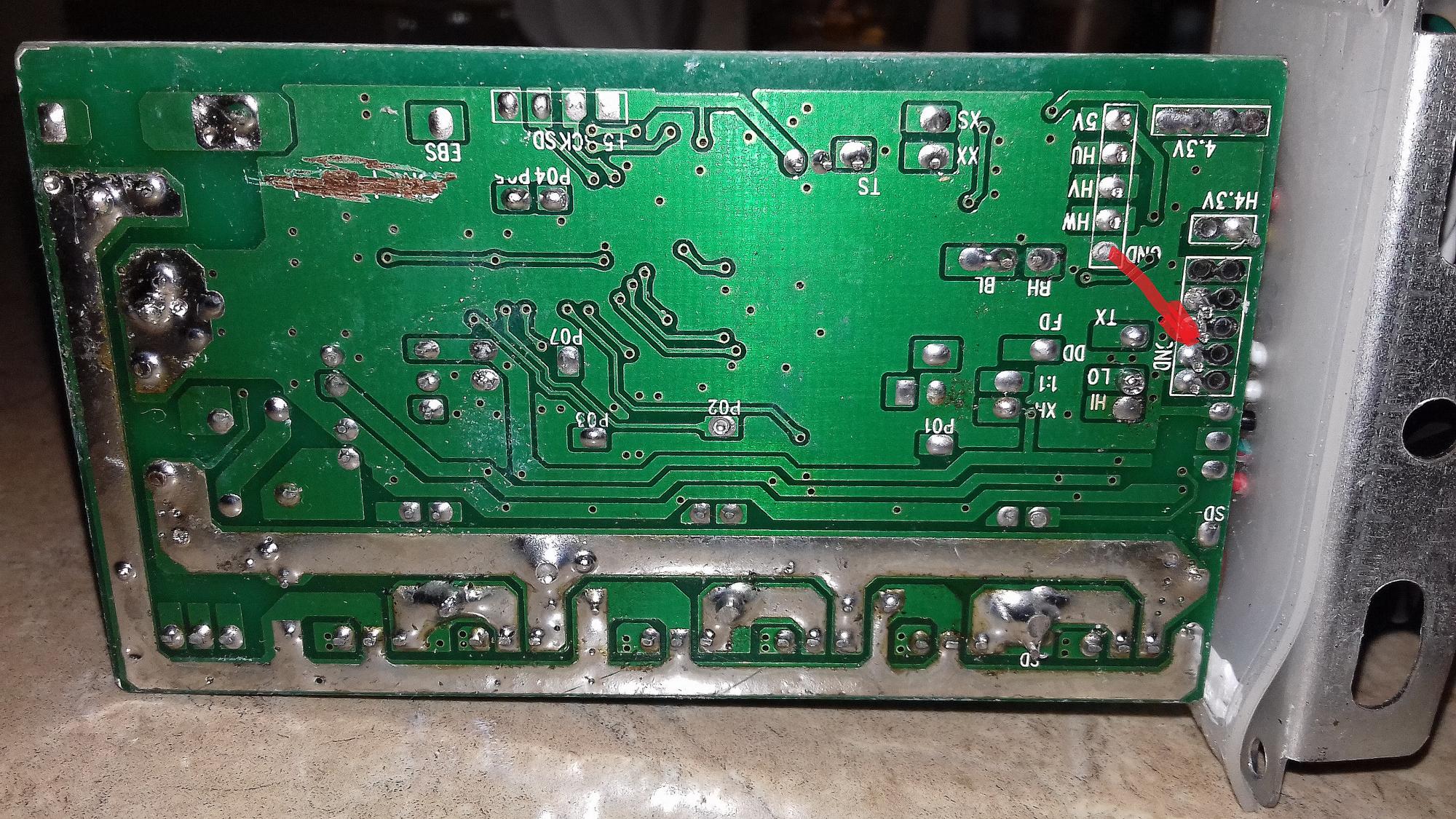

Где земля датчиков холла?
Paxxa
Цитата: Paxxa от 16 Июль 2020 в 02:02И hi-gnd.
Кстати да. Всем говорил и тебе скажу. Если хочешь узнать правильно ли подключены датчики холла и проведено самообучение. Включай 3ю и проверяй в полный газ. Без датчиков она не заработает.
И т.е. если не работает где-то что-то отвалилось
barbosa
#32
Цитата: Paxxa от 16 Июль 2020 в 05:28Где земля датчиков холла?

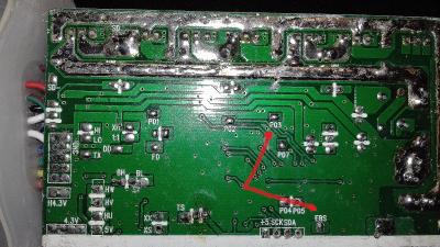

Добый день, благодаря вашему вопросу, увидел, что платы немного отличаются. Земля вот здесь:
Paxxa
Ну это одно и то же. Ничего страшного.
Подключайте остальное.

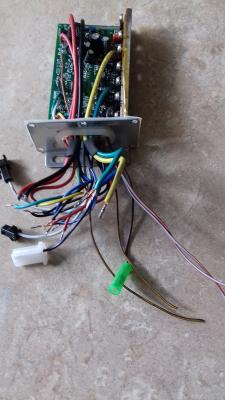

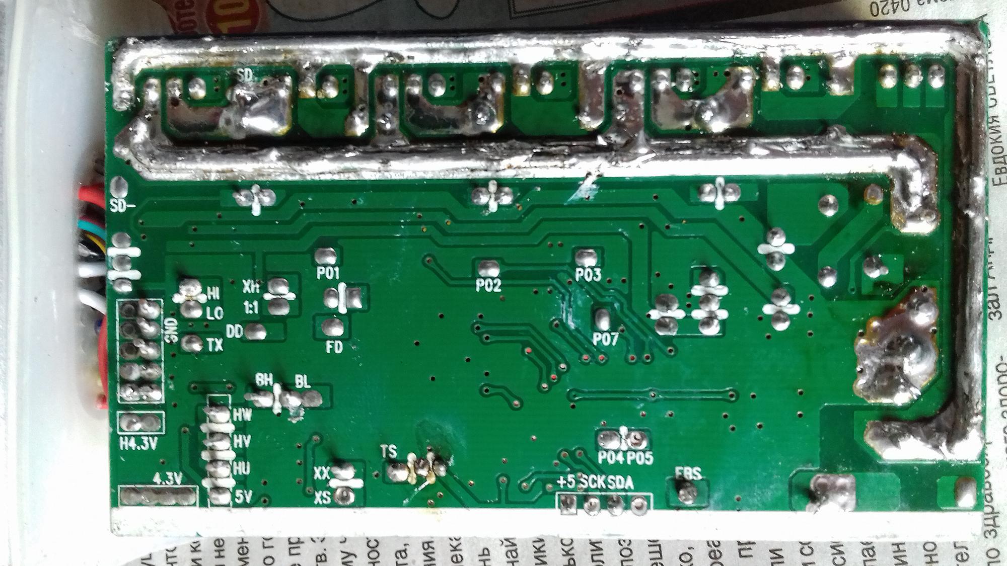

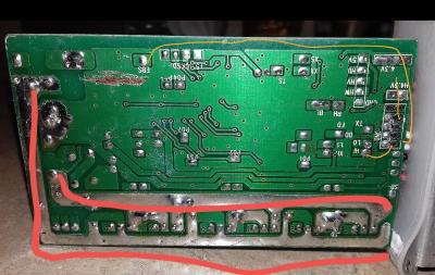

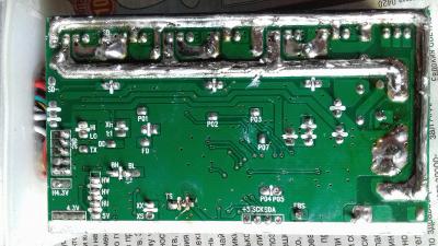

Совсем не было времени, поэтому задержался с продолжением темы. На эти выходные между делом удалось продолжить задуманное. По совету Рахха, вскрыл блоки для про пайки. Сначала пропаял медным проводом 1.5 квадрата дорожки на плате:
Все решил разделить на этапы, что бы ясно стало в каком месте была неисправность.
Поэтому EBS и Hi соединил не перемычками, а вывел соединительные провода наружу блока.

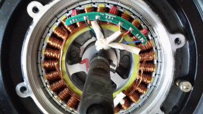

Посмотрел внутрь колеса, что бы прозвонить синий провод хола. Проводник от хола до блока в норме.
Ну думаю хол надо покупать. Потом посидел, и решил не хрена не делать. И так времени нет. Вот фото обмоток.
Решил буду собирать назад, что бы проверить первый этап. Даже штекеры на фазные провода не поставил.
Хотя мог. Просто так наверно из вредности или лени. Не откладывай дела на потом, если можешь вообще не делать.
И вот первая проверка без соединенных перемычек. коричневый с желтой полосой это -EBS, красный с белой это - высокая скорость или Hi.
Первая поездка с пропаянными дорожками - результата нет.
Вторая поездка с подключенным EBS - результата нет.
Третья поездка с подключенной высокой скоростью.   Есть результат есть!!! Рассинхронизация или треск пропал. Покатавшись 40 минут, и подсадив батарею до 46 вольт, наблюдал за пациентом. Все хорошо. Есть очень редко при разгоне легкий стрекот (миллисекунды), но практически не заметно. Списал на то, что мой вес около 100 кг.
Более легкие люди, вообще сказали что отлично.
Моя благодарность Рахха и Иван Сусанин. За подсказки и наставления.

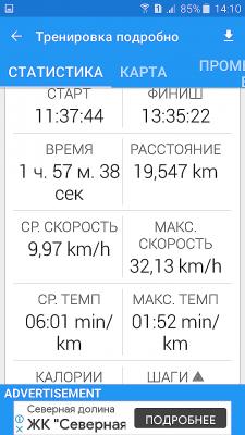

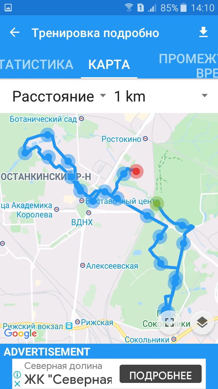

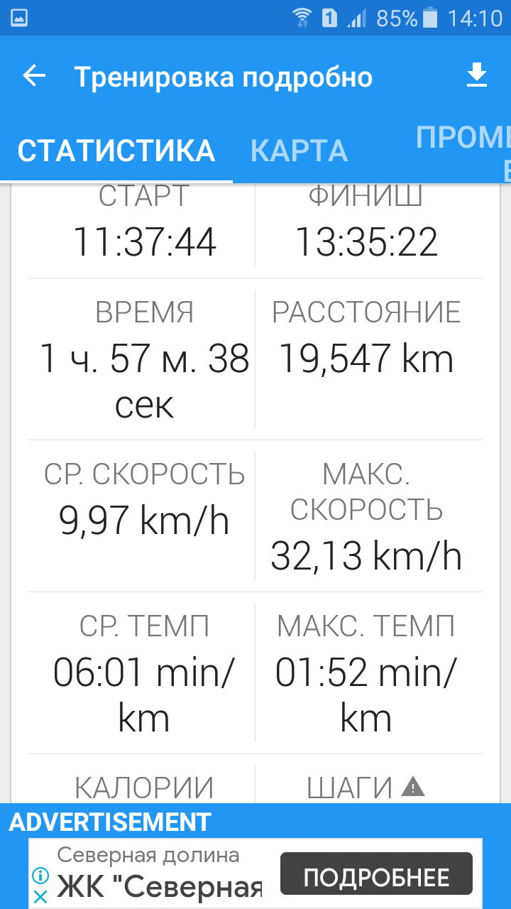

Добрый день, уважаемые форумчане. Сегодня проводил тестовые испытания на длительность пробега. Батарею посадил до отключения блока БМС. Правда в конце пути был подъем на горку у Мытищенского водовода. Если бы не она, думаю пробег был 20 км.
Маршрут Сокольники и ВДНХ:
До этого пытался установить рекорд максимальной скорости.
Правда это было при полностью заряженном АКБ. С горки и ветер ураганный в спину.
