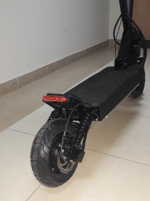

Привет.
Сегодня выдалась первая возможность проехать по городу. Примерно 10-12 км туда-обратно. Делюсь наблюдениями.
Разгон остался прежним. Максималка (как получилось разогнаться на обратном пути)  46 км/ч ... возможно это не придел, участок был не очень длинный, ну и вес конечно добавился... (Потом проверю) МК горячий при практически постоянной скорости за 30 км/ч, но не обжигает как раньше (+22 за бортом).
Зато все перепады, ямы, кочки, бордюры до 6-8 см заглотил не снижая скорости. Это был тестовый экстрим))
Запас хода есть судя по фото с заряда 54,6.
Хороший тест!
Да, еще, ехал по лужам активно и быстро.
Забрызг на фото))

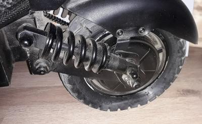

Забыл добавить после теста- обкатки.
При торможении вдруг, резина стала свистеть... Возможно, что скорость плюс новый вес дает такой эффект износа... Видимо новые, но уже слики, не за горами.
После луж, попа идет юзом, что вообще никогда небыло...  :bn:

Цитата: Roman gun от 10 Июль 2021 в 22:29После луж, попа идет юзом, что вообще никогда небыло...
Деку намного подняли от земли... по сравнению с заводской? Развесовку массы намного поменяли от заводской?
На моем бегемотике от земли до нижней части деки 140мм. Самое простое, это снизить давление в шинах.

Да, дэка поднялась, чтоб самокат не смотрелся таксой..  т.к. стал длиннее на 8 см. 17,5см общий клиренс, 15,5 высота углов торчащей задней подвески и торчащей подножки... но, хоть не цепляется за бордюры))
Давление в покрышках 350 kPa.. ниже нехочу))
Вес еще так и не померял) надо весы у супруги из новой квартиры забрать на базу...
Обязательно уточню, но по тактильным ощущениям тяжел... около 45-50 кэгэ))

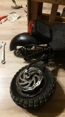

Не хило так на 15кг повеселел самокатик, металл не жалелся явно. Тяжко будет тоскать вас моторчику, а так же батке и контроллеру.
  Теперь будем наблюдать кто первый сдастся.  Мне кажется что вы уже начали подумывать о полном приводе,  конструкция опять станет тяжелей, резвость конечно в корне изменится.
   Пока следите за нагревами контроллера и колеса , особенно колеса, нагрев там происходит лавинообразно, едешь щупаещешь, вроде норм, еще км проехал и перегрет, уловить эту дельту не просто, зависимость слишком велика от самих условий.
Есть у меня подозрения что колесо спустило по этой причине, штатные камеры сделаны не пойми из чего, от нагрева дохнут без видимых причин.
   С охлаждением контроллера боротся проще, жесткая связь с декой, должна помочь, в колесо плюхнуть масла, станет немного легче, других способов не знаю, но через все это прошел еще в 19 году.   За температурой батки так же нужен присмотр особый, в идеале термодатчик с показометром на руле, есть двухкональные не дорогие совсем, от перегрева пойдет в утиль в лучшем случае, худший, вы должны сами знать, нагрев ее происходит так же как и мотора.

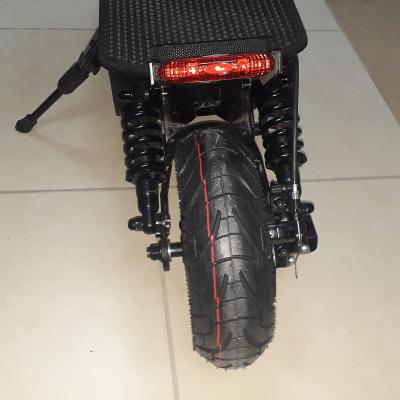

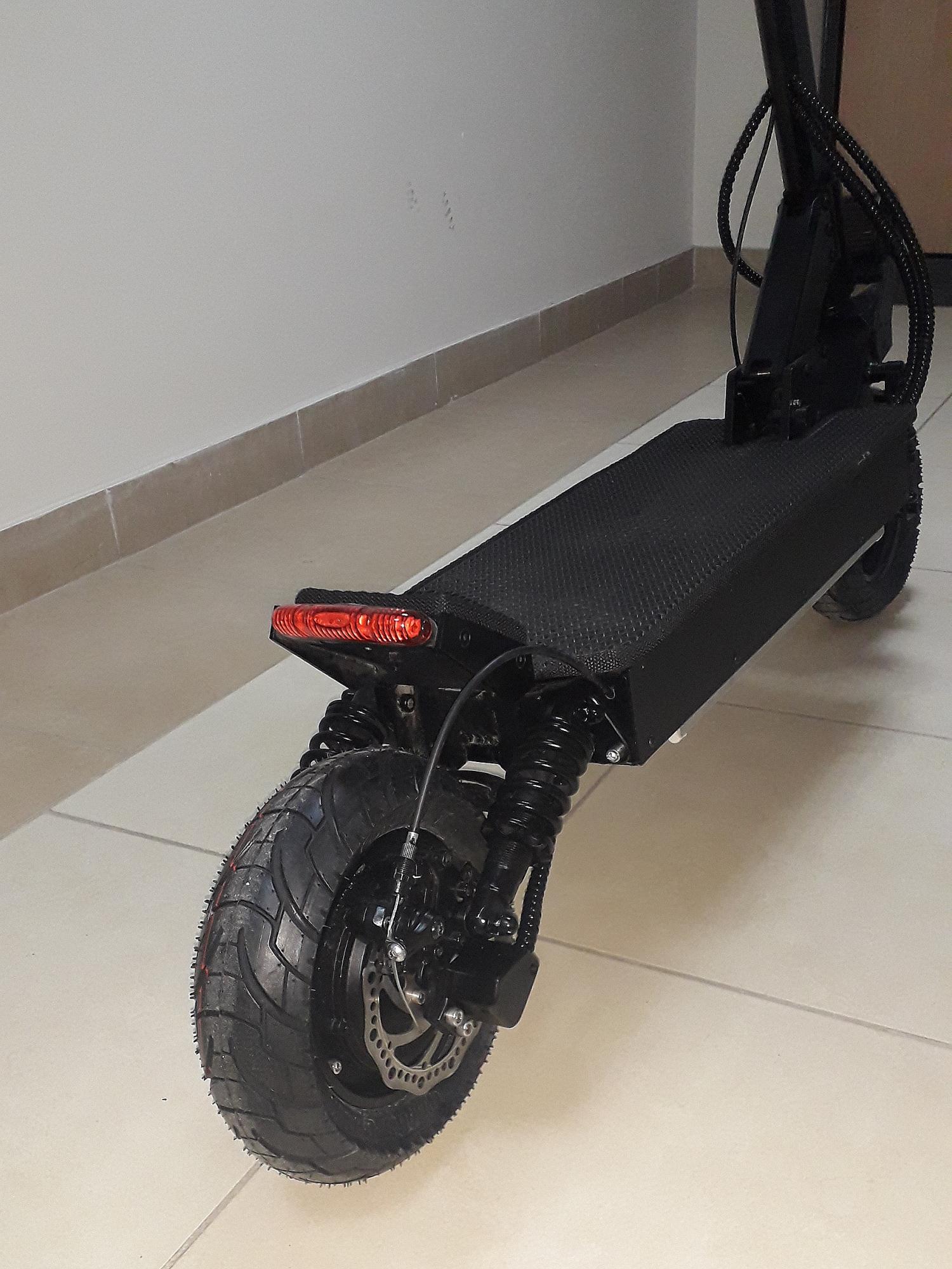

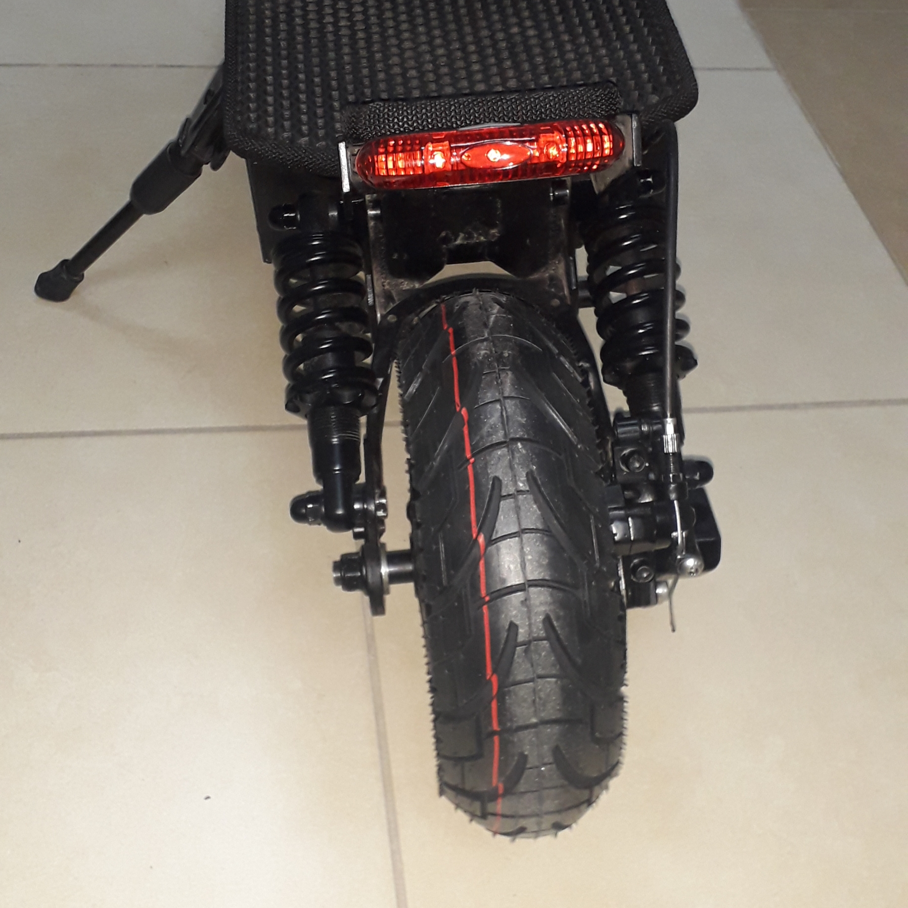

Ку. Заменил штатную резину на шоссейную 80/65-6 TUOVT, камеры 10x2.50 Hota. Езда стала бесшумной.
При монтаже шин использовал молотый тальк. Ранее сзади стояла велокамера 10х2.0 лопнула у соска.
Писал выше - нагрев мк снизился после доливки волга-ойл. Снял крылья и вторую фару.

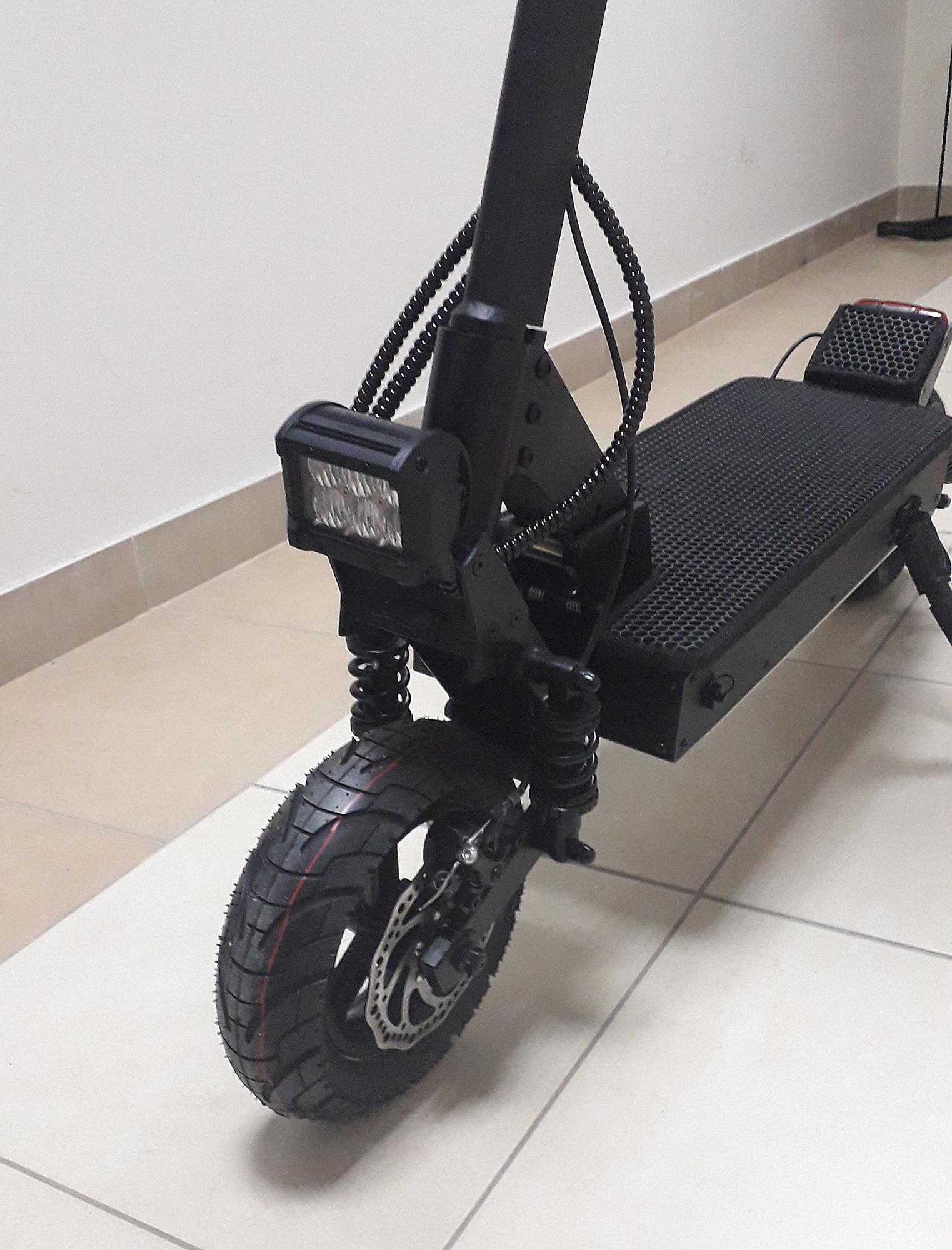

Цитата: Roman gun от 11 Авг. 2021 в 19:53Заменил штатную резину на шоссейную 80/65-6 TUOVT,
Добавлю, покрышки лично мне очень понравились, за 11ткч на передке не одного прокола и спуска, давление около 3,5, протектор остался еще на тысячу, так думаю, к замене подготовился на такую же. Сзади с крупной шашкой из той же серии 80/65-6 TUOVT, один раз спустила из за плохой камеры, износ на границе, но из за постоянного  зуда не очень понравилась, для асфальта пожалуй первый вариат само то, и дорогу держит, и тихая. За давлением надо следить как и на всех других покрышках.
С какой целью вы сняли крылья мне не понятно, в Питере без них делать нечего, и дожди, и дороги поливаю, и многие крылья просто наращивают, и самик чище, и сам в шоколаде.
Меня конечно волнуют не покрышки и фары,  а передняя подвеска, насколько она стабильна на предельных скоростях, то что она не развалица понятно, все сделано капитально, безопасность управления под вопросом, и для меня это важнее эстетики.

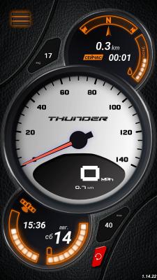

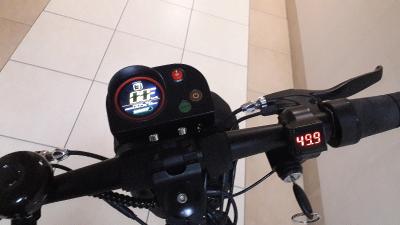

Впервые проверил скорость по gps.
Ветер встречный(
С ручкой газа разгон неспешный..
Олег, если читаешь, как  свою ручку настраивал?
