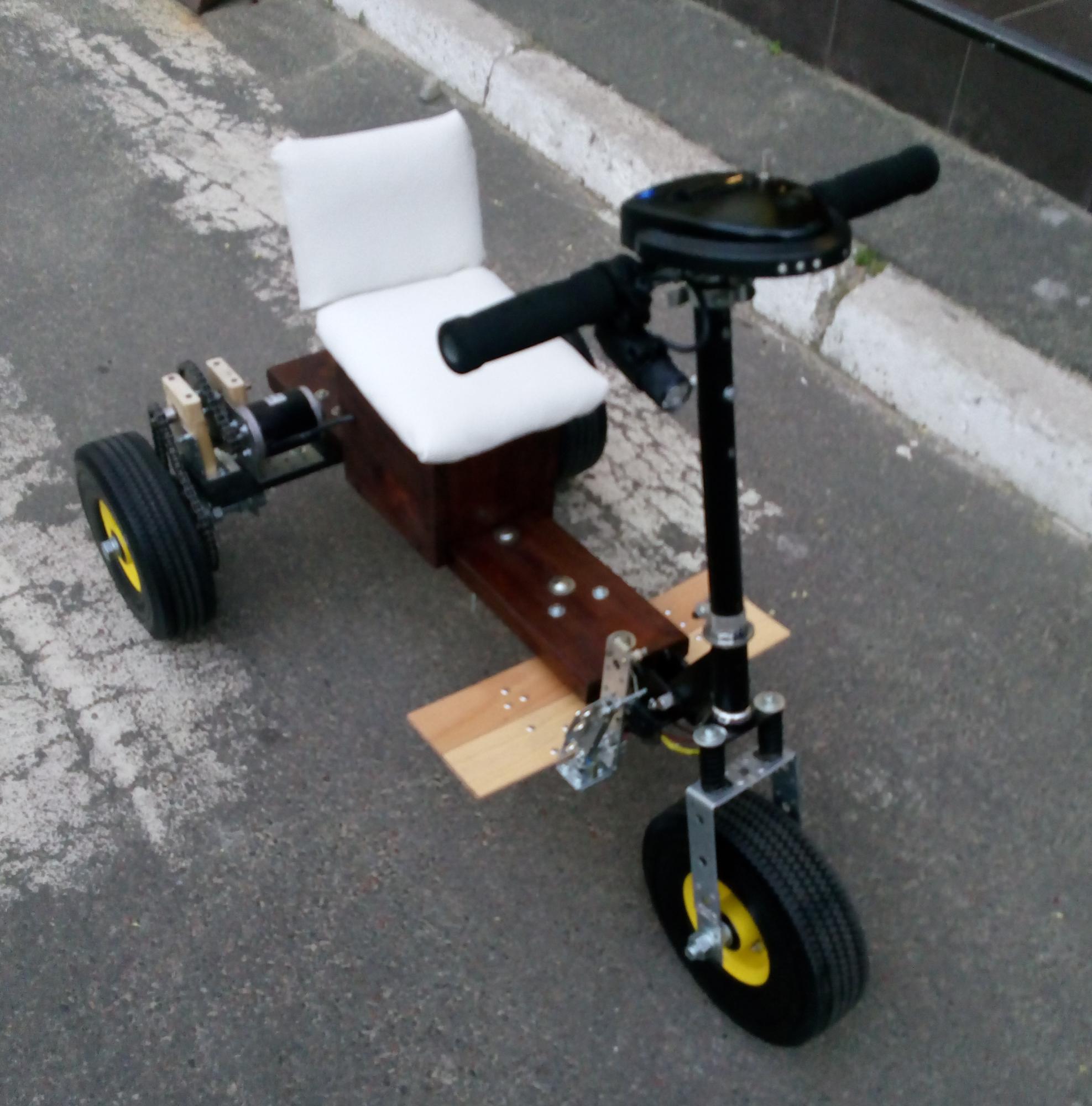

Решил поделиться опытом создания детского электро-трицикла для внука почти четырёх лет в условиях квартиры (без мастерской, гаража и т.д.).
Возможно, кому-то поможет в реализации его планов. ))
Подрастает внук - скоро четыре года. Не равнодушен к технике.
Решил сделать ему такой подарок.
Посмотрел, что продаётся в магазине и посчитал, что внуку в почти четыре года этого будем уже маловато и не интересно, а тем более через год-два.
Поэтому решил делать свой электромобиль.
С учётом того, что внук живёт далеко - задание было сделать транспортное средство с учётом возможности частичной разборки или складывания для транспортировки в багажнике машины.
Второй задачей было - интересные, нестандартные световые и звуковые эффекты, которые будут нравится ребёнку в четыре года.
Третья задача - сделать всё в условиях квартиры , т.к. нет мастерской или гаража, сварка и различный гаражные сверлилки, точилки, резалки и прочее - не доступны.
Четвёртая задача - сделать транспортное средство достаточно лёгким, чтобы без проблем выносить руками на улицу из квартиры.
И пятая - сделать электромобильчик на вырост - чтобы хватило лет до семи.
Остальные задачи по мелочи - пожаробезопасные, но ёмкие аккумуляторы, хорошая зарядка, торможение замыканием двигателя - ребёнок в неполных четыре года будет путаться с педалями,
плавное управление скоростью, мягкое сиденье, приличный внешний вид, сигнализация разряда батареи, радиоуправление остановкой (для критичных ситуаций), защита от перегрузки по току,
колёса, которые не прокалываются, но не пластик, как в магазинных детских машинках, настраиваемое ограничение скорости (чтобы сильно резво не гонял поначалу).

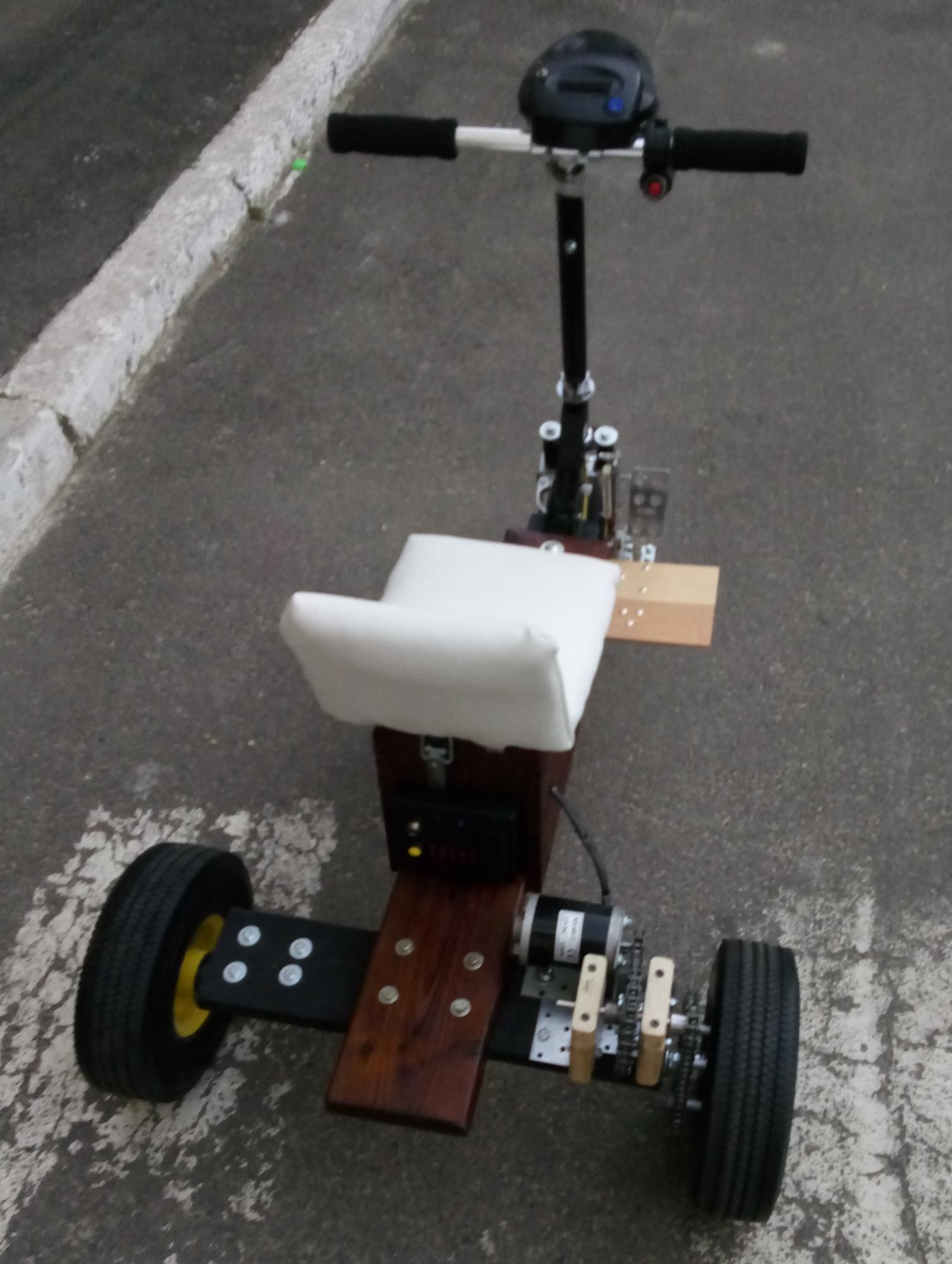

В результате, за пару месяцев, к приезду внука, получился вот такой аппарат.
Использована комбиация части старого самоката, деревянный брус и дощечки, кож.зам. со старого дивана, самодельная электроника, двигатель на 120 ватт на 12 вольт, батарея из четырёх сдвоенных LiFePO4,
зарядка без балансира напрямую от четырёх TP5000, которые питаются от четырёх блоков на 5 вольт 2 ампера, литые колёса, цепная передача на промышленной цепи и шестерёнках,
т.к. велосипедные с нужным числом зубьев найти не смог. Передаточное число 16 (две ступени по 1:4 - шестерни на 8 и 36 зубьев на первой ступени и 10 и 40 зубьев на второй).
Переднюю вилку можно сложить или снять для удобства транспортировки. Размер машинки - 68 см. в ширину и 108 в длину.
Тестовый пробег показал, что трицикл выдержал на одной зарядке три дня катания с остановками, но около 1-2 часов в день. Батарея показывала перед постановкой на зарядку - 12,9 без нагрузки.
Зарядилась до 14 вольт за 3 часа.
Внук доволен - гоняет с удовольствием. Куча детворы бегает с электро-трициклом на перегонки. ))
Световые эффекты - полицейская мигалка и фара впереди, мигающий красный габарит сзади.
Звуковые - бибипка наподобие полицейской хрюкалки.
Свето-звуковая электроника спрятана в переднюю панель на руле.
Силовая часть и батарея - под сидением.
Будем развивать дальше. ))
Кому интересно - спрашивайте. С удовольствием поделюсь опытом, контактами где что брал и схемами электроники.
Ничего невозможного нет ... ну, почти! ))

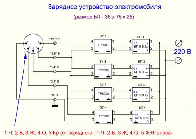

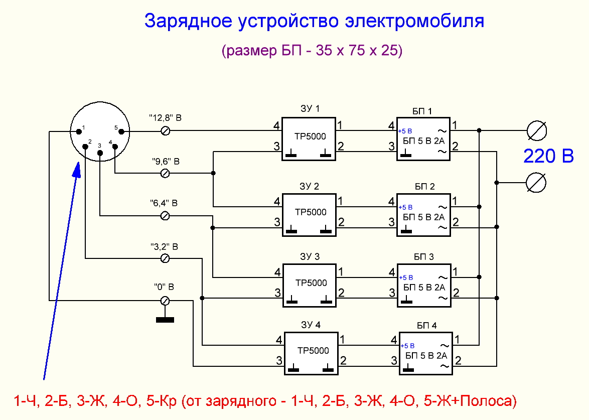

Кстати - долго думал про то, как сделать нормальную зарядку для четырёхбаночного LiFePo4.
Плата балансировки по своему принципу работы мне как-то не очень нравилась.
Хотелось быть уверенным в нормальной зарядке каждой банки и, желательно, с индикацией процесса зарядки каждой банки отдельно.
Поэтому сделал зарядное на четырёх отдельных платах TP5000, подключаемых через пятиконтактный разъём к аккумулятору.
Общая схема подключения выглядит так:

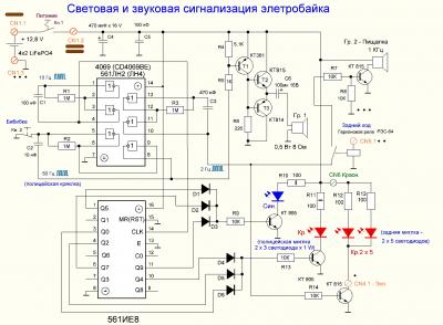

А вот так сделана схема световой и звуковой индикации:
Хрюкалка достаточно похожа но полицейскую. Маячки сине-красные тоже. ))
Как работают маячки - видно на видео парой постов выше.
Собрана всё на макетке.

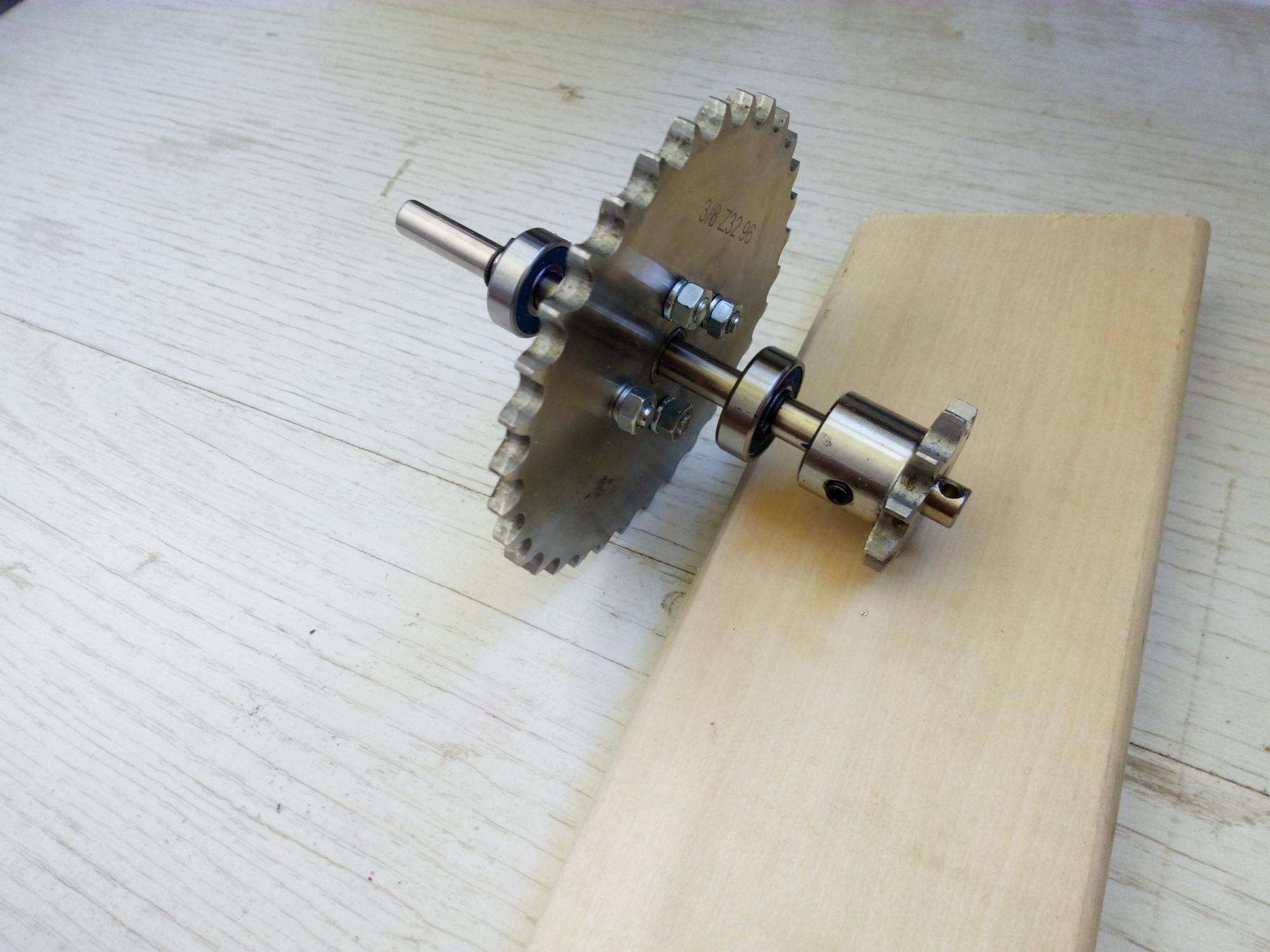

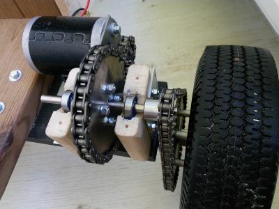

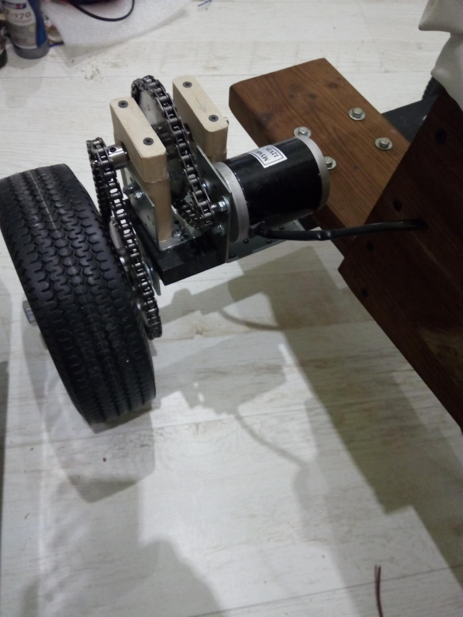

Два слова про то, как сделан редуктор.
Шестерня под цепь роликовую цепь 06В1 на 8 зубьев с вала двигателя передаёт вращение на промежуточный вал  с шестернёй на 32 зуба (ось 8 мм. на двух подшипниках в деревянных опорах).
Вторая шестерня на 10 зубьев с промежуточного вала передаёт вращение ан шестерню на 40 зубьев, установленную на колесе.

ILYANOV
Старая школа  :-) - логические элементы, счетчики. Схемы сохранил ;-)
Вы молодец!!!
Только с цепями так сложно повторять это всё, и дорого, все эти оси, звёзды, крепления
trykov
Цитата: ILYANOV от 31 Июль 2020 в 17:32Только с цепями так сложно повторять это всё, и дорого, все эти оси, звёзды, крепления
Ну, как раз, это вышло совсем не дорого.  Метр цепи стоит два доллара.
Набор шестерёнок - пять долларов. Ось - пол доллара на железячном рынке - от какого-то принтера.
Крепления - строительный магазин - уголки, дерево, крепёж. Всё скопом доллара на три.
Две заказные втулки по четыре доллара.
Шестерён брал больше, чем нужно с расчётом на возможное изменение передаточного числа при наладке.
Сейчас лежат в запасе замена малой шестерни промежуточного вала с 10 зубьев на 8 зубьев (будет несколько медленнее ехать) и большую на промежуточном валу можно на 36 вместо 32 зубьев поставить. Будет ещё чуть медленнее ехать.
Просто другого варианта редуктора с нужным мне передаточным числом (около 1:16) и с возможностью его немного подстроить (до 1:22,5), я не нашел.
Сначала хотел делать на зубчатых ремнях, но с учётом того, что основной способ торможения - замыкание обмоток двигателя накоротко, я побоялся, что ремень таких перегрузок не выдержит.

Электрикер
trykov
Цитата: Электрикер от 01 Авг. 2020 в 18:41
без токарных работ  ;-)
Можно было обойтись звёздочкой со ступицей. Но нужную звёздочку долго было ждать из Европы, а внук раз в год приезжает из Чехии - время дорого было - надо было успеть к приезду. )).
Поэтому купил плоские звёздочки из имевшихся в наличии и заказал к ним пару втулок (вторая про запас).
Можно было обойтись и парой обычных цилиндров и насверлить в них дырок или купить пару готовых втулок, просто мне так больше понравилось и время поджимало.
Зато всё получилось разборным и заменяемым.
При необходимости звёздочку можно заменить на большую или меньшую для увеличения или снижения максимальной скорости или крутящего момента.

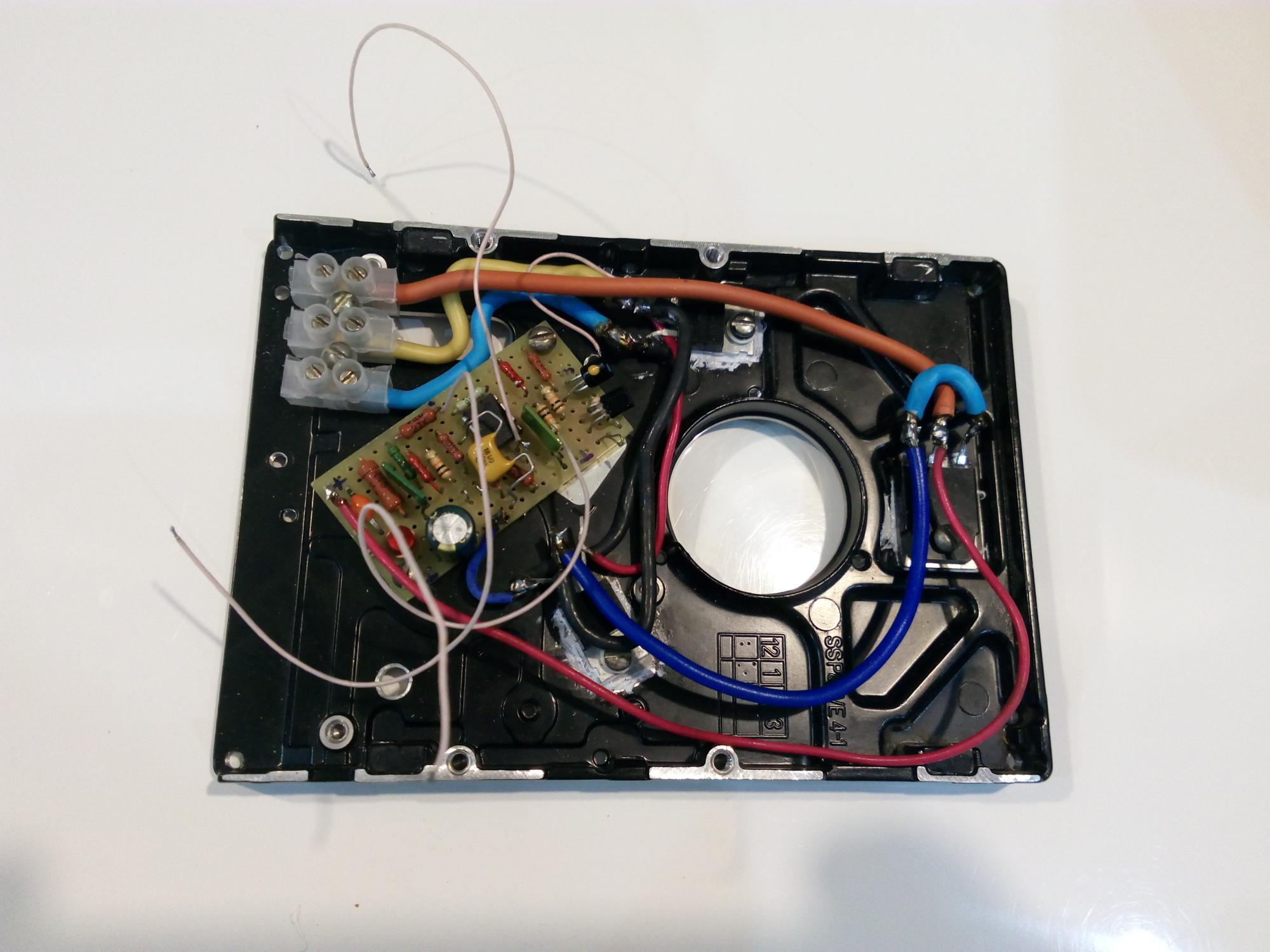

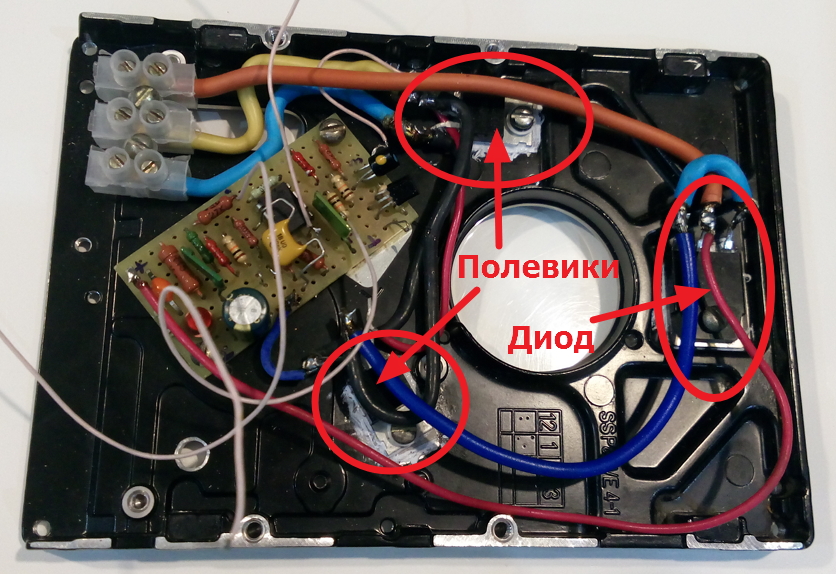

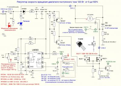

ШИМ контроллер делался в корпусе старого жесткого диска на макетной плате:
Paxxa
trykov
Цитата: Paxxa от 02 Авг. 2020 в 17:48А корпус жёсткого зачем? Для веса?
В качестве радиатора для полевиков и диода.

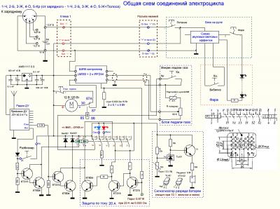

А это общая схема соединений всей электрики трицикла:

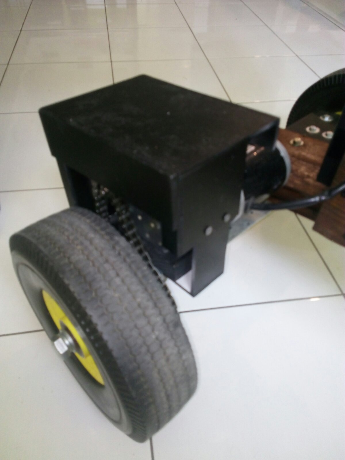

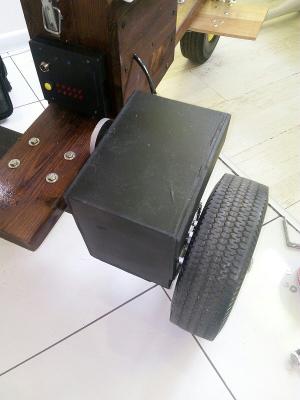

trykov
После того, как малышня стала с интересом поглядывать на цепную передачу, решил спрятать её под кожух.
