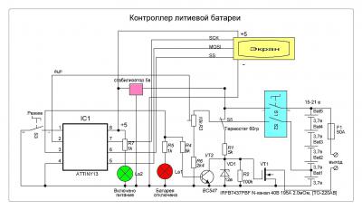

я использовал в этой  схеме https://electrotransport.ru/index.php?topic=54060.msg1332863#msg1332863
я чуть ошибся - транзистор стоял 7437 на 200 ампер, но я сам не понял почему он вылетел,
куплен транзистор в чипдипе
trykov
Цитата: ILYANOV от 30 Авг. 2020 в 08:57я использовал в этой  схеме ссылка
Странно. Всё равно там запас по мощности большой и от длительного перебора с током ещё и плавкий предохранитель стоит.
Могу только предположить, что выбило индукционным выбросом с мотора, если не стоял с ним в параллель обратно включенный защитный диод.
Ничего невозможного нет ... ну, почти! ))
ILYANOV
Цитата: trykov от 30 Авг. 2020 в 11:21Могу только предположить, что выбило индукционным выбросом с мотора, если не стоял с ним в параллель обратно включенный защитный диод.
диод стоит в обязательном порядке (очень быстрый) всегда в контроллере автомобиля,
если бы был выброс, в первую очередь там бы вылетел транзистор в контроллере
да и какой там выброс - там такая ёмкость что любой выброс поглотит
а это просто - мы катались и от всё отключилось, в общем после этого я не ставил транзисторы в батарею
не знаю что это было

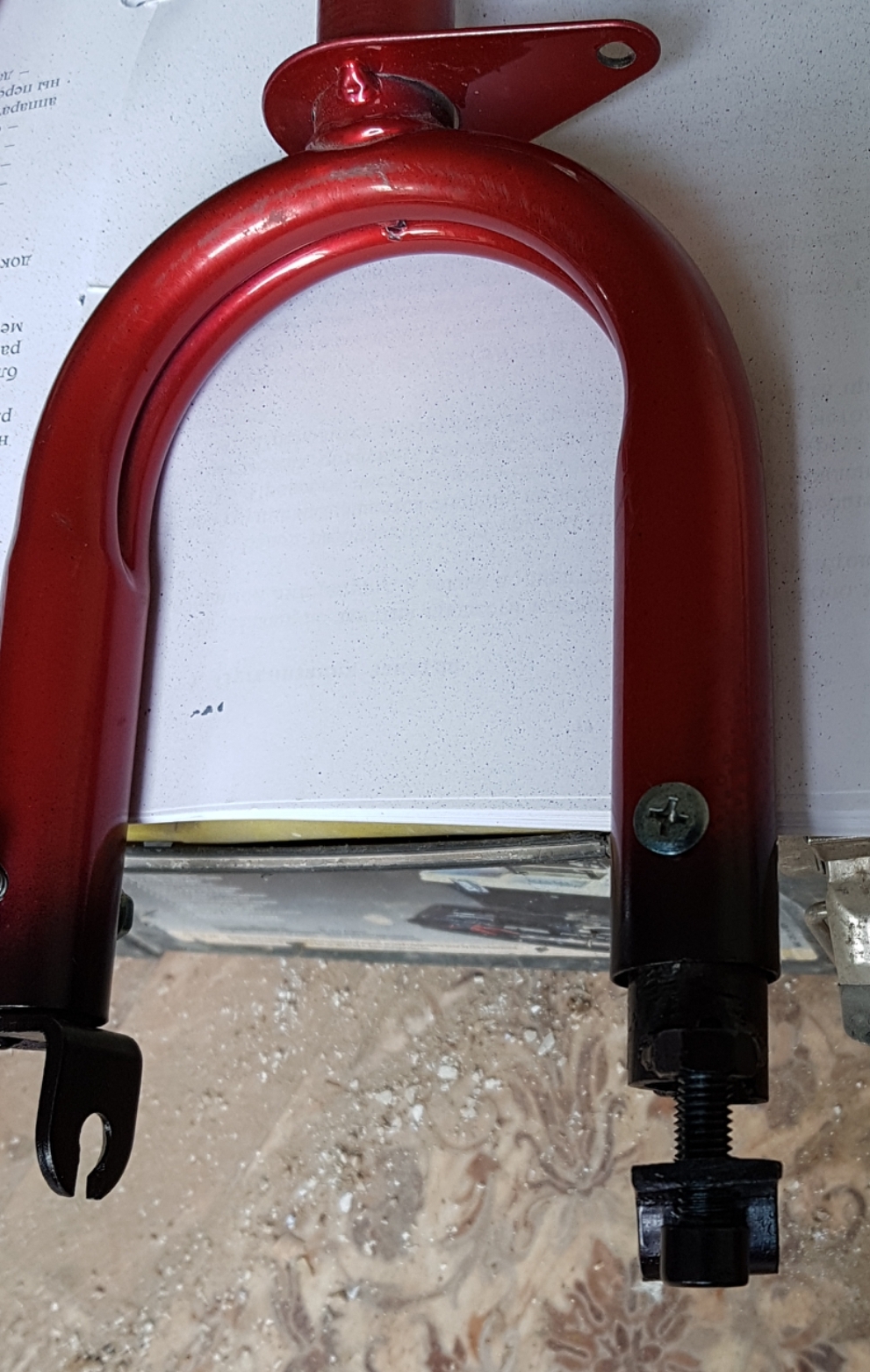

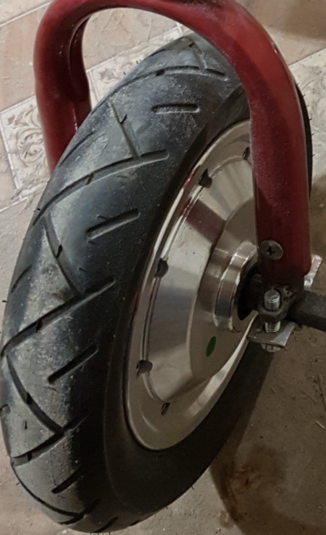

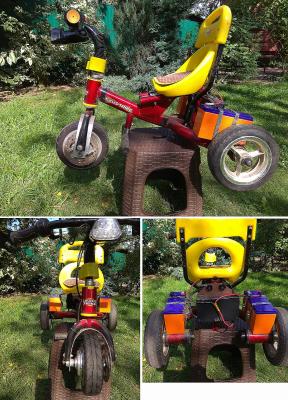

Фотка в трех ракурсах. Все достаточно просто и  понятно.
Переднюю вилку немного доработал - просто добавил крепежную дюралевую полосу для крепления мотор-колеса.
Мотор-колесо в комплекте с контроллером управления от какого-то самоката. Брал  с рук в качестве донора б/у самокат семь лет назад.
Аккумуляторы гелевые тяговые (с циклическим режимом) на 12В. Одной зарядки хватает на несколько часов интенсивного  катания в парке.
Ограничение скорости регулировкой потенциометром напряжения (3,5 - 5V), подаваемого на ручку газа.  От 5 до 15км/час.
На мой взгляд такой вариант велосипеда приемлем лишь на начальном этапе катания для возраста 3....5лет.
