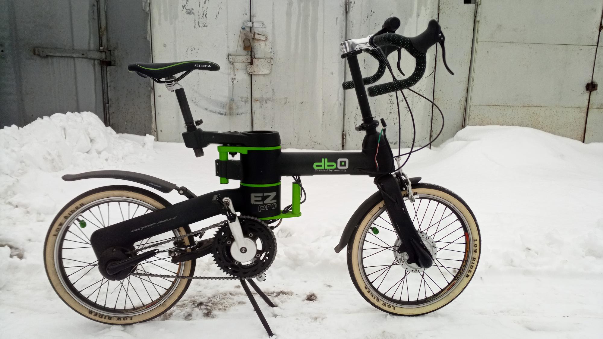

Не пришёлся мне белый цвет седла и оплётки руля. Слишком ярко.
Вернулся к стоковым цветам.
Заодно и педали быстросъёмные поставил. Жду сумочку под седло и контроллер.

Цитата: torn52 от 14 Янв. 2023 в 09:10А что за быстросъемные педали?
А вон они, на картинке, тремя постами выше.

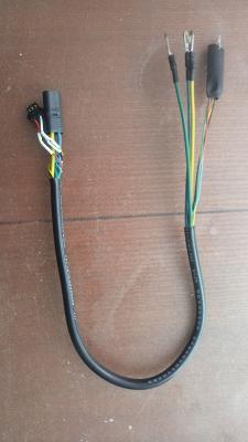

Guto
Пока не решил по Холлу, спаял шнур для фаз и датчика скорости.
Подключу пока в разъём для датчиков Холла. В нём есть вход для датчика скорости.
