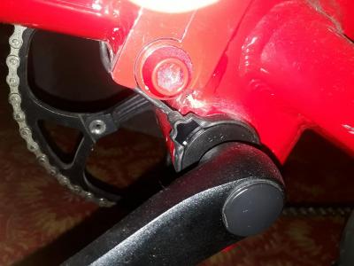

Звёздочки и цепь меняются, как на обычном велосипеде. Для натяжения цепи используются два винта на нижней части каретки. Сам кареточный узел стоит в эксцентрике. Ослабив винты переместите их по направляющим вниз или вверх, пока натяг цепи не станет нормальным. Крылья подбираются и устанавливаются по месту. Тут уж кто и как придумает.

Наконец нашёл в своих "залежах" исправный PAS. На этом велике поставить его не так просто, как на обычном.
Каретка крепится и фиксируется в эксцентрике, а он, в свою очередь, винтами к раме. Соответственно, нет привычного механизма крепления PAS прижиманием к кареточному стакану буртиком каретки или гайкой. Пришлось закрепить его на пыльнике.
Guto
#63
Цитата: torn52 от 04 Фев. 2023 в 09:04Китайский pas субъективно лучше.
Тот, что на фото, поставить будет сложновато.
Guto

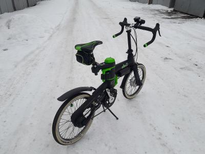

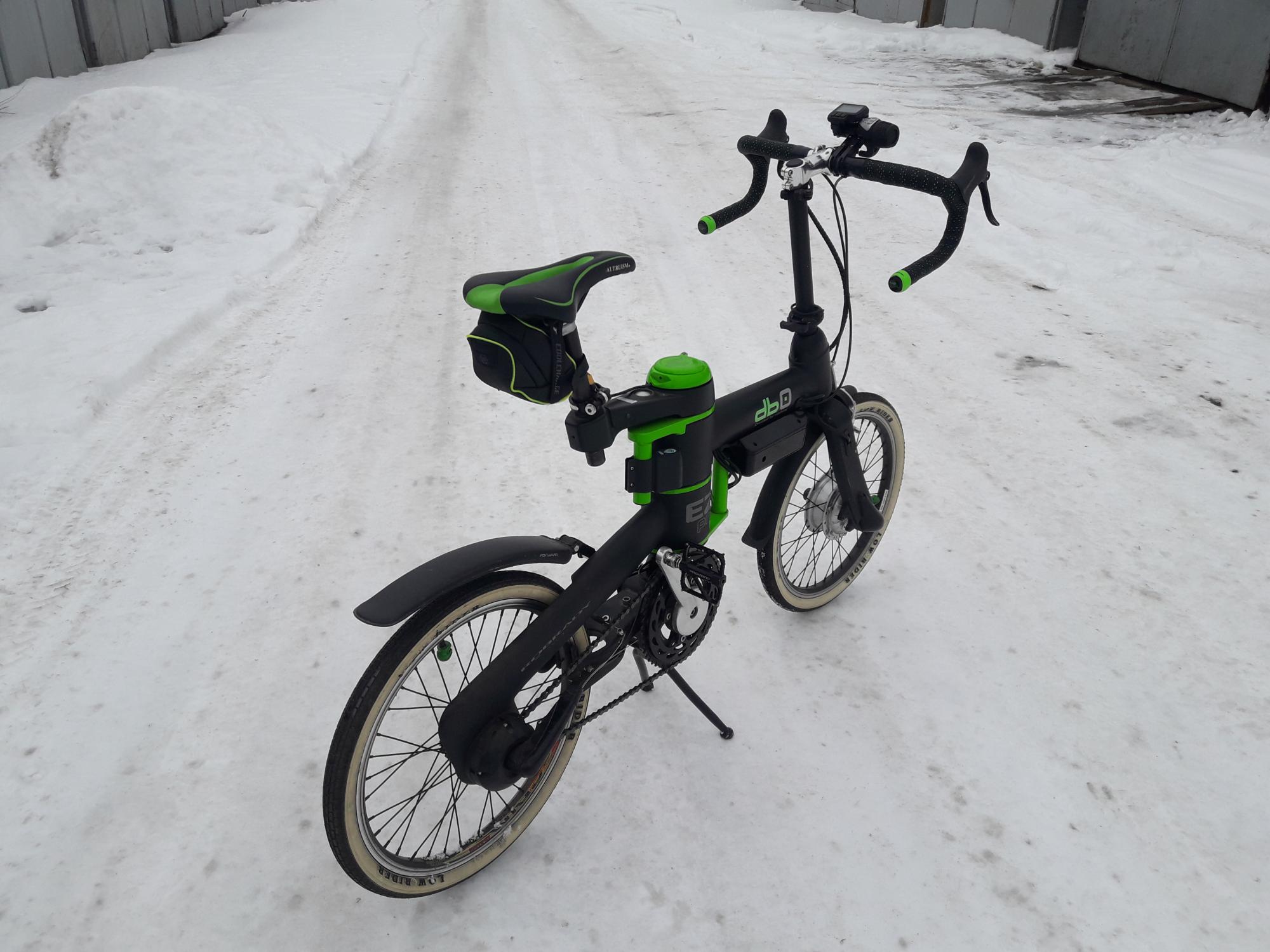

Собрал. Поехало.

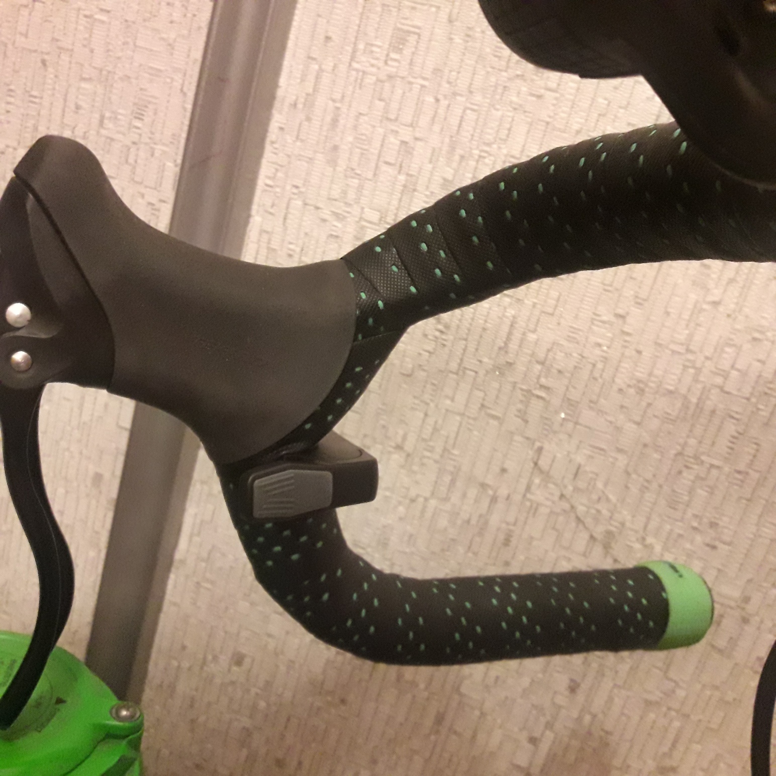

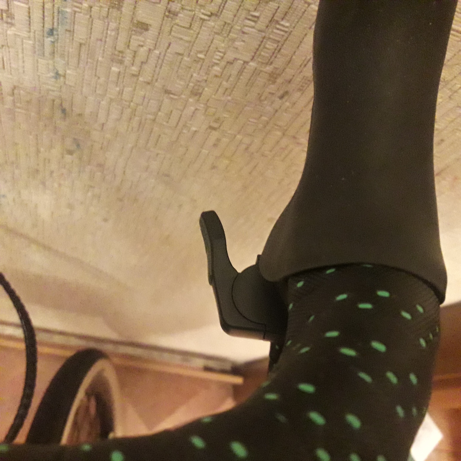

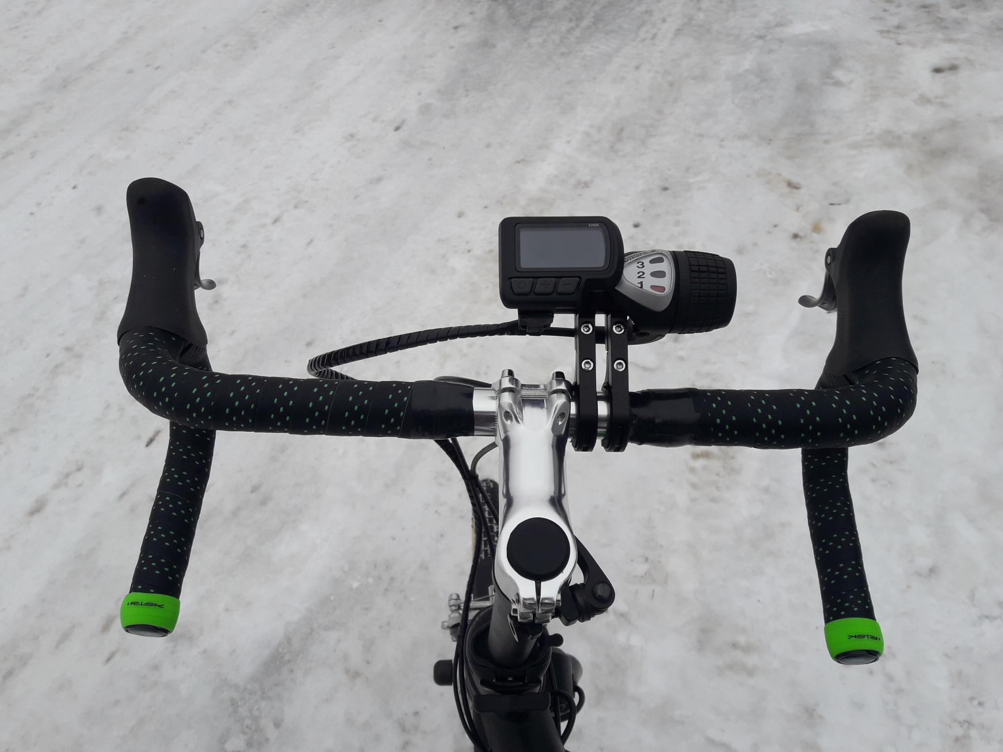

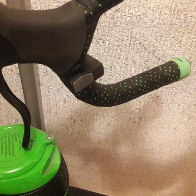

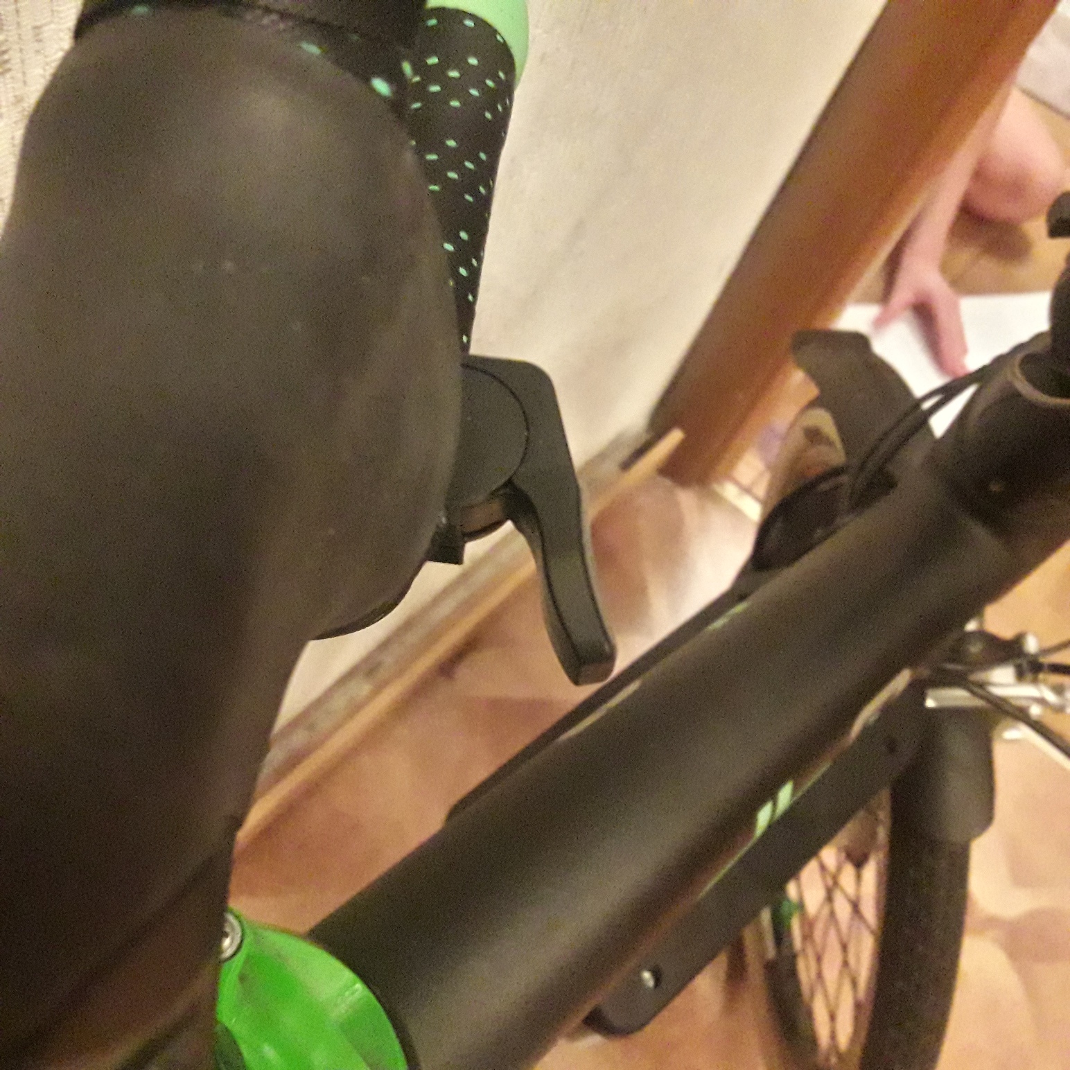

Наконец-то нашёл и поставил подходящий курок газа.
Нажимается большим или средним пальцем, в зависимость от постановки кисти.
