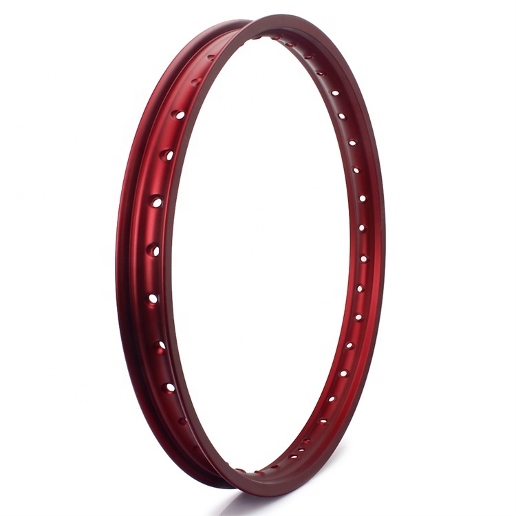

Gt8
присмотрел в китае обода такие алюминь . 19 *2.5  , вес 1.2 кг.  2000р штука. симпотно вроде бы

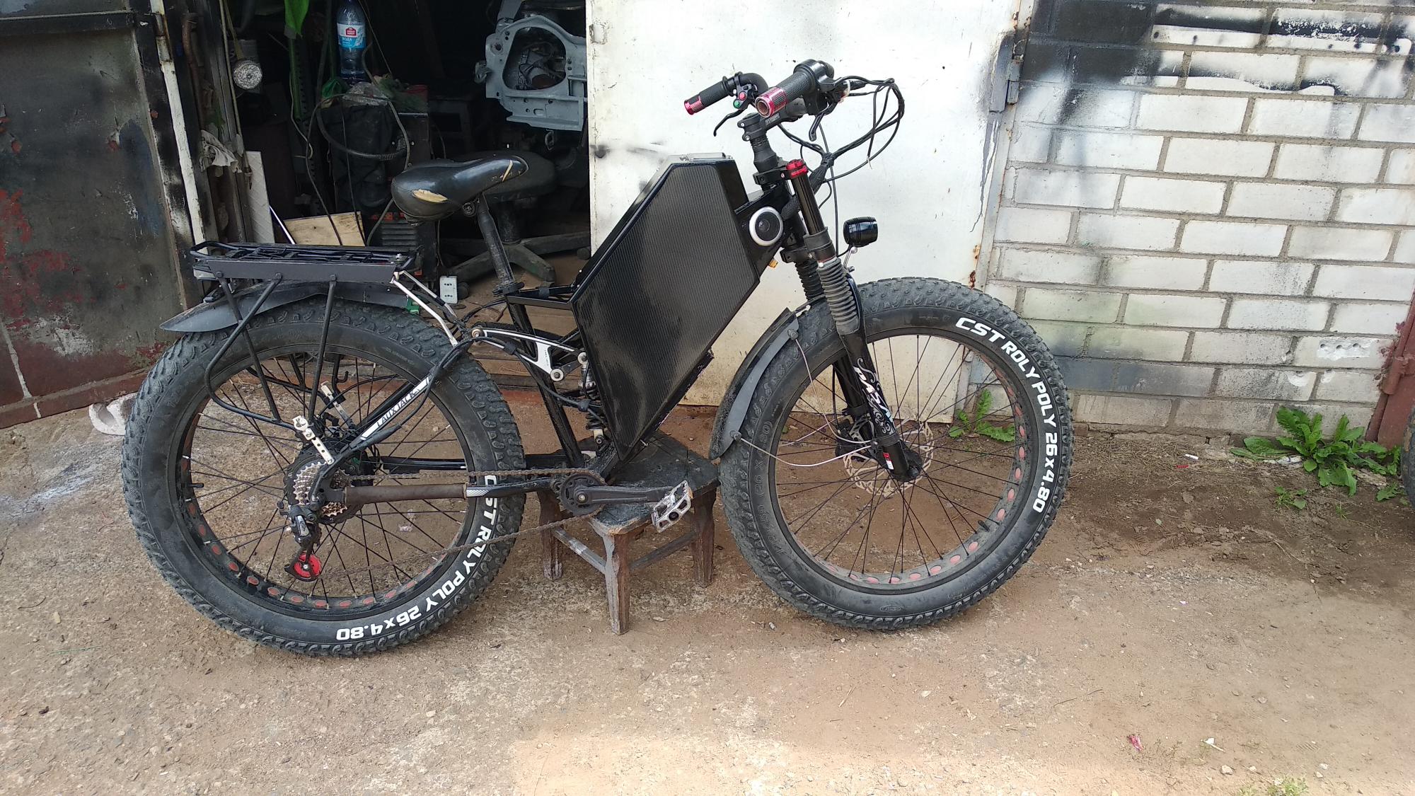

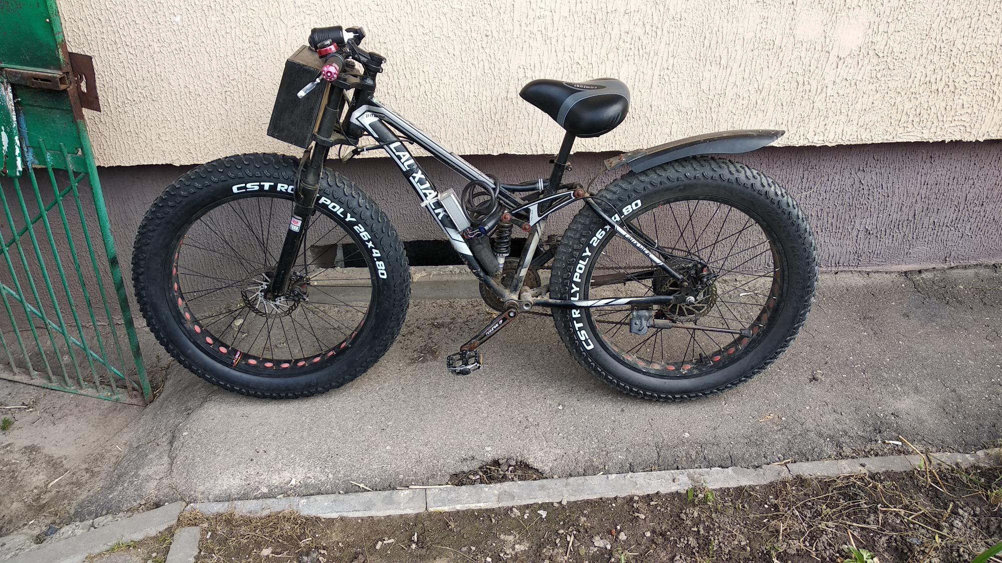

dasart
было это
стало это
еще в прцессе обкатки и доделки. сзади бафанг 750. с переди будет такойже 750вт бафанг. идет в процес обдумывания как переделать под  переднюю вилку задний мотор. потом замена фазных проводов и вкачивание по 60в 45а что суммарно даст 5400вт. батарея 16s пакеты lg nms 2.1 60а/ч
dasart
при не сильно накаченных шинах плюшевость хода такая что грунтовка разбитая гусеницами аля стираная доска. нечувствуестя абсолютно. только шум стоит как от шумовых  полос на асфальте. спереди воздушка pasak p35 с зади временно заводская ашановская пружина.
