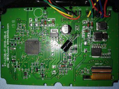

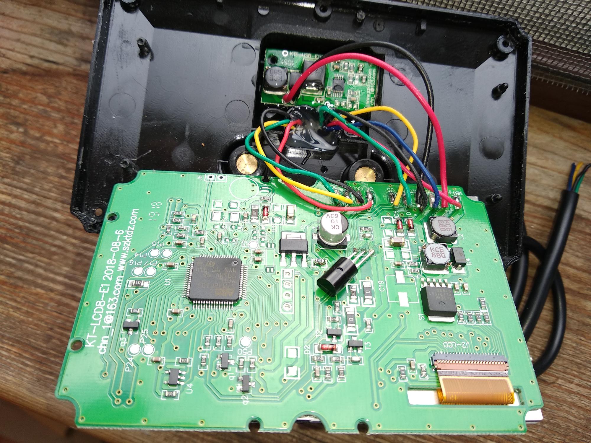

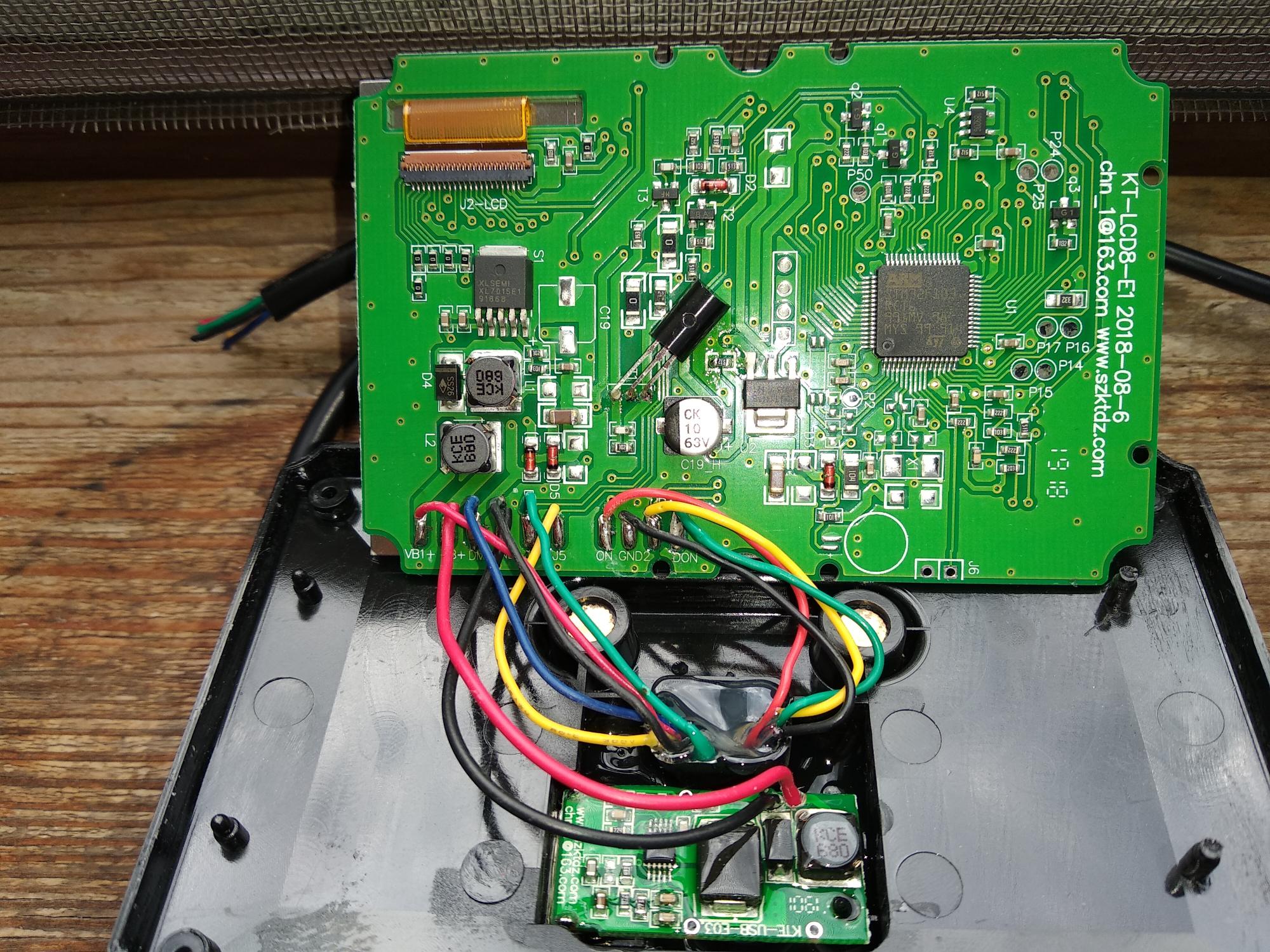

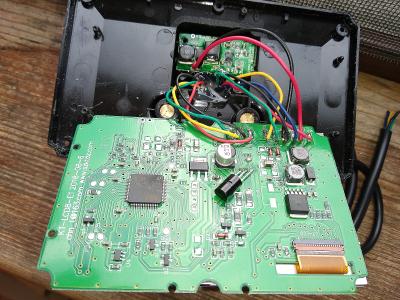

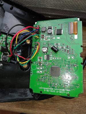

Выкладываю фотографии внутренностей этого дисплея:
Фотки кликательны для 2-х кратного увеличения. На крышке небольшая плата USB. Моего вмешательства в схему элементов дисплея не было. Только вскрыл, увидел и сфотографировал.
С благодарностью и уважением приму все советы по ремонту.

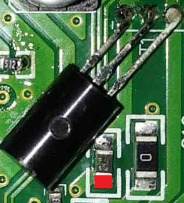

А вот еще и поправочка неожиданная. Оказавается у меня не LCD3, а LCD8, как удалось установить после вскрытия внутренностей по маркировке типа изготовления платы.

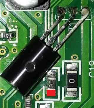

4итатель
[user]Blik86[/user] уже вам[user]Optima Watson[/user]  писал. От вас нуль эмоций.
Хорошо, вот вам точка (отмечено красным).
Здесь должно быть почти полное напряжение батареи при нажатии на кнопку включения дисплея.

Прозвонил пока пробником все резисторы нулевого сопротивления, якобы предохранители, помеченные знаком 0. Все оказались исправными, светодиодик прозвонки загорался на всех.
Красная точка, которую вы указали, она плюсовая или минусовая (не могу по дорожкам проследить).
И еще интересный момент - думал всё время, что у меня LCD3, а оказалось что LCD8.
Дело в том, что покупал всё в наборе: контроллер с дисплейкой, аккумулятор, мотор заспицованный, ручки тормозов с датчиками холла, но продаван видимо давно не корректировал и не обновлял рекламную страничку на своем сайте, на которой везде речь велась про LCD3, даже в сведениях про комплектацию заказа. Контроллер по типу исполнения комплектуется тем или иным типом дисплея, а поставщик об этом забывает информировать почему-то.
В итоге получил "восьмерку" вместо "тройки" с тем же функциональным набором свойств, но дороже почти в 2 раза.
Достал дисплей из коробки, поставил на руль, глазами не ведая что написано на нижней крышке, хотя прочитать там мелкий неразличимый шрифт даже под 2-х кратной лупой трудно - 8 там или 3 написано.
Вот такой сюрприз.
4итатель
Цитата: Optima Watson от 30 Июль 2020 в 15:27Красная точка, которую вы указали, она плюсовая
Да "+"
Подавляющее количество простых измерений ведётся относительно GND (земля, она же минус)

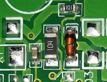

Optima Watson
#15
Цитата: 4итатель от 30 Июль 2020 в 05:47Здесь должно быть почти полное напряжение батареи при нажатии на кнопку включения дисплея.
На ножке резистора, отмеченной вами красным цветом, напряжение отсутствует при удерживании средней кнопки ВКЛ. Подавал 49 В с батареи. Резистор этот прозвонкой 3 В светодиодной не звонится. Значит этот резистор сгоревший. А резистор слева вверху 512, отмеченный ранее Blik86 прозванивается и на вид нормальный.
Он так выглядит, потому что криво впаян. Вкрапления светлых точек вокруг него - это блики от вспышки камеры при съемке.
Вот этот резистор, обозначенный 104, тоже не прозванивается. Но может он много килоОмный.
4итатель
сгорел, но почему? или из-за сотен и тысяч включений деградировал и сдох заряжая ёмкости при включении, или пробился конденсатор, об этой ситуации я уже выше писал.
p.s. эта инфа для знатоков: xl7015 умирает тихо, ни чего через себя не проводит и не коротит.
