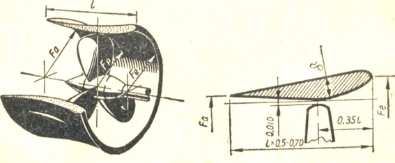

Хочу попробовать соорудить нечто вроде антикавитационной плиты. На первый взгляд смысла нет. На бензинках и то это спорное решение, а уж на 24lbs моторе для 5кмч  %-).
Тем не менее заметил, что мотор хорошо захватывает воздух и приходится на мой взгляд его слишком сильно заглублять. Будет ли лучше меньшее заглубление, даже если крыло заработает тоже вопрос, врядли получится сколь нибудь ощутимая прибавка. Но на всех бензинках некие такие отростки есть  на всех движках, а на электро вообще ничего. «Обыдно, да»
Сделать то не сложно, почему бы и не попробовать. К тому же есть еще одна причина. Я тут  когда двигатель был поднят на уровень баллона, случайно включил его и он винтом мне чуть не вспорол лодку. Хорошо быстро выключил и винт содрал только верхний слой пвх. А так будет защита, уже винтом не достанет до балона. У меня мотор сбоку байдарки установлен.
Собственно вопрос, для таких малых скоростей имеет значение заглубление винта? Будет хоть какой-то эффект от такой конструкции для уменьшения бурления воздуха?
Ну и в свете того, что крыло все равно нужно как защита, не будет ли наоборот негативных факторов для движения?

Ну оно даёт дополнительную длину ,смысла ставить нет вообще, на такого плана движки дейдвудная насадка полезна(получить максимальный упор),правда сделать сложновато,на советских подвесниках выпускалась только на Ветерок,была она у меня.Бурление,а шаг то какой винта? оно как правило из за неправильной геометрии пера.
сбоку мотор не дело,выносной транец делайте получить максимальный упор.

Так динамометр нужен чоб заметить.Я написал что эффективна насадка, не просто кольцо огибающее винт,а с профилем крыла,с поджатием потока.Гидрофойл на сапоге помогает выскочить на глисс,играет роль транцевых плит,на байдарку не нужен,я о гидродинамике говорю,делал на первый Нептун,он 18 сил был, существенно вырос упор на белом грузовом винте.
http://www.matrixplus.ru/boatsovet-139.htm

Вот такая хрень получилась )
Посмотрел свои летние видосы https://electrotransport.ru/index.php?msg=1911708 и на них оказалось видно, как мотор по штанге захватывает воздух. По идее такая приблуда может помочь.
Michael1976
Делал примерно то же самое. Проблема прохватов решилась.
Surf_el
Провел испытания. Оно реально работает! Двигатель стал работать ровнее и тише, на подводных съемках хорошо видно, как отсекается воздух со штанги. А еще оказалось, что это крыло здорово защищает от водорослей. Позже выложу видосы. Ну и изначальная задача защиты лодки от винта так же решена.
