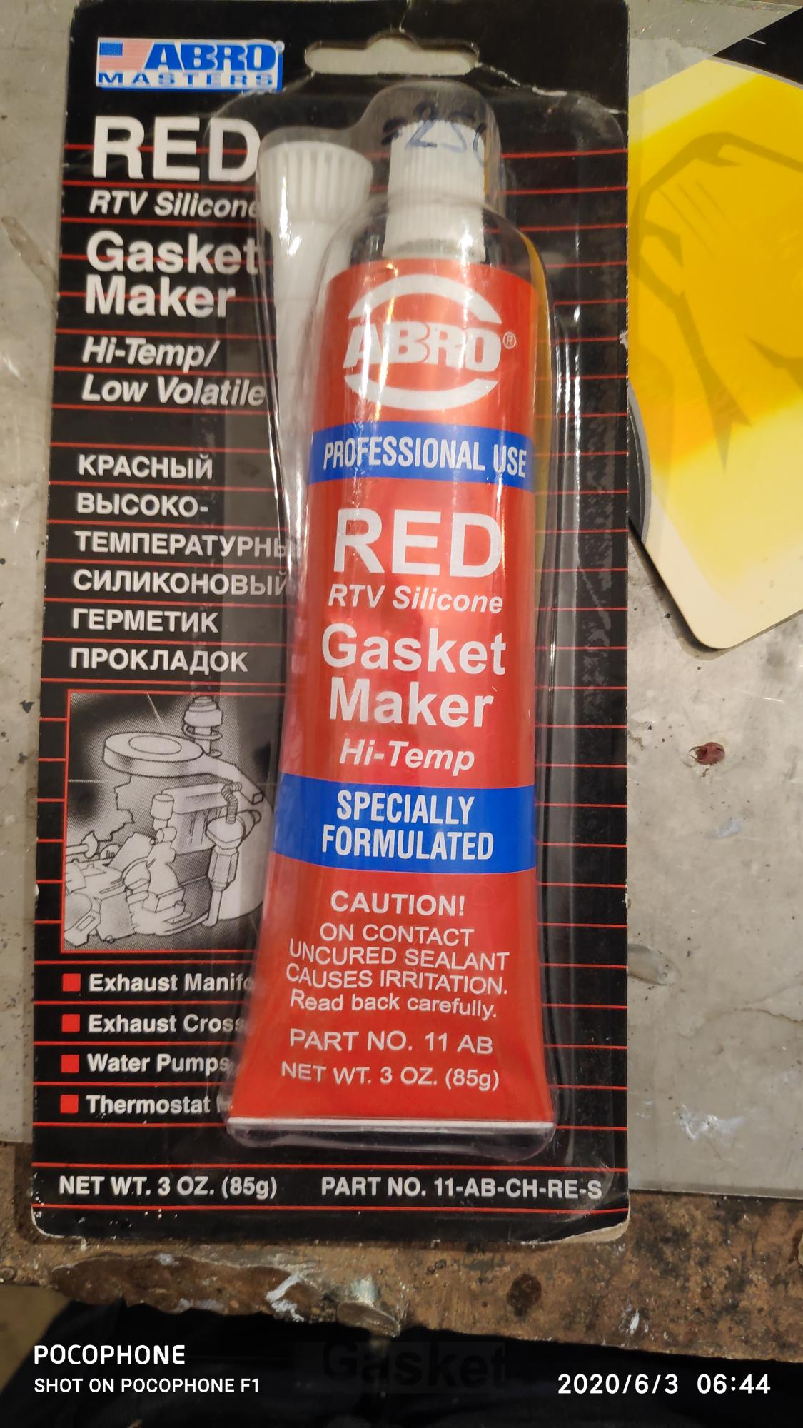

Довольно банальный вопрос, но в тоже время мы важный, какой герметик подойдёт для герметизации деки и дисплея и чтоб объем большой был ?
Уже испробовал 4 герметика и ни один не держится нормально и отваливается и возикает вопрос какой взять чтоб держался намертво ?
Испробовал санитарный, полуретановый для стыков стен и кровли и хозяйственные на основе акрила и уксуса)

По поводу большого объема не скажу .
Но своем Kaabo Wolf использую автомобильный фирму АBRO доволен как слон, после санитарных и тд.
Опыт по истечению больше года проб и ошибок
Но поверхностью должна быть подготовлена

Присоединяюсь к сказанному выше. Разве что фирма особого значения не имеет. Нужен любой автомобильный прокладочный герметик. У нас высоких температур нет, поэтому можно взять самый дешевый. Обезжириваете поверхности, накладываете герметик в две линии. Если не хотите приклеивать крышку к деке, то подождите минут 10-15 перед сборкой.
О_о Он на столько хорошо держится что потом не оторвать ?
ssilk
Цитата: Muttel от 07 Авг. 2020 в 18:38Он на столько хорошо держится что потом не оторвать ?
Нет, отрывается "грязно", надо счищать все и заново герметить... А если сделать правильно, то получится почти вечная прокладка. Написано же на тюбике "делатель прокладок".)))
