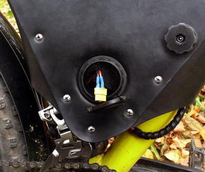

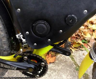

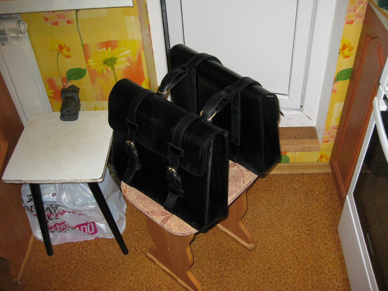

На днях интегрировал в клапан "розетку" для удобства зарядки АКБ - каждый раз отстегивать ремни и фиксировать клапан несколько надоедает.  Еще один плюс кожи - она хорошо клеится цианакрилатом: именно клеится, а не сослюнивается, как синтетика. Т. к. ЦА проникает в ее пористую структуру. Правда сам ЦА, говорят, не любит воду, но способы защиты есть, к тому же в моем случае плотно вставленный флипер просто зафиксирован ЦА с обратной стороны, куда влага и не попадает. Кстати ножевики, делающие ножны из натуральной кожи, нередко обрабатывают этим клеем срезы, но на гибких поверхностях я бы этого делать не стал - ЦА не пластичен.
askatt

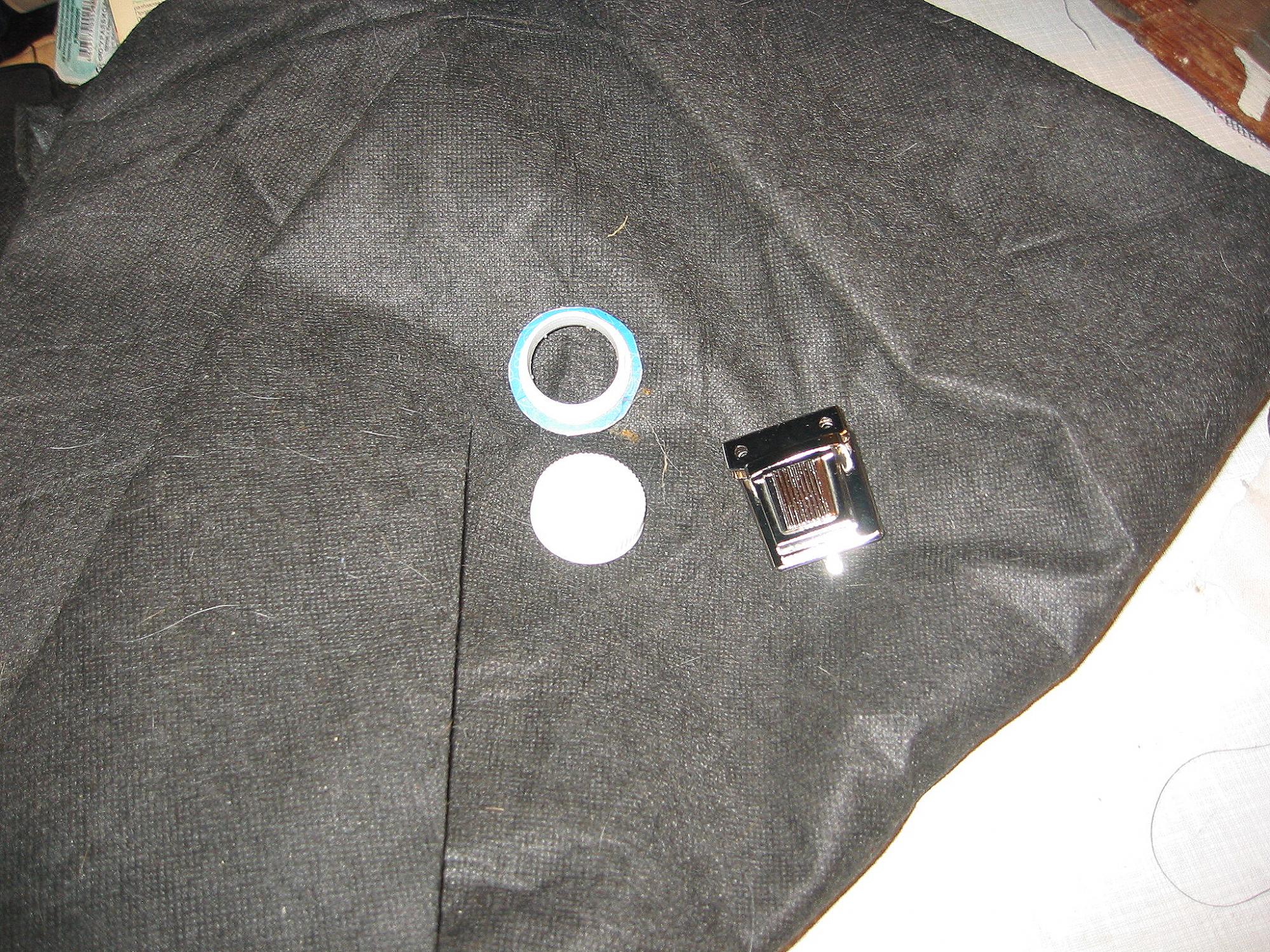

[user]Север[/user], а где же "розетка"? На фото висит разъём на проводке...
Это, кстати, один из немногочисленных недостатков кожанного кофра, - отсутствие достаточной жёсткости, для закрепления влагозащищённого разъёма с резиновой крышечкой. Нужно дополнительно укреплять, чтоб при втыкании/вынимании штепселя ничего не проминалось...
Лодочник_А

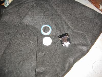

С пакета молока крышка прекрасно пришивается,клапан можно пришить,155р на такую защёлку.вчера купил.
Север
Цитата: askatt от 09 Окт. 2020 в 14:28а где же "розетка"?
Обратите внимание, я, как и Вы, слово "розетка" написал в кавычках. А их просто так не ставят. Ну, как еще это определить? "Гнездо для зарядки"? Ну пусть так. Просто букаф идет больше. Пусть зовется как угодно, это же не суть.
Насчет проминания, это не проблема решить, и не суть, мягко там или жестко. Решается без проблем и в "мягком" случае. Но в любом случае лучше придерживать разъем пальцами, когда соединяешь с кабелем зарядника. У меня "проводок" от АКБ длинный, мне удобно и так...
askatt
Цитата: Север от 09 Окт. 2020 в 17:43Обратите внимание, я, как и Вы, слово "розетка" написал в кавычках.
Сори, не понял шутку... Я думал по ошибке фото не то выложено ))
На Али полно влагозащищённых разъёмов. Я как раз на днях получил, и буду ставить такой:
Но "крышка от оптического прицела" - это вообще огонь! Смотрится круто!  :wow:
Север
Цитата: askatt от 09 Окт. 2020 в 20:09На Али полно влагозащищённых разъёмов.
Да наверное есть и во всяких чипах-дипах и пр., но мне до них ехать далеко, а мелочевку наши в отличие от китаез высылать не любят. Проще что-то из подручных средств заколхозить, да и перепаивать все пришлось бы. На заряднике ведь соотв. "мама".
Флипера собственно использовано два, снаружи только рамка от одного с удаленной крышкой, она полумягкая и хорошо сидит в отверстии. А в нее уже вставлен более жесткий, от отечественного ВОМЗа. Благо добра этого у меня валяется кучкой. Плюс - закрывается герметично и сама крышечка плоская, ни за что не цепляет. Хотя поначалу я сделал ее выступающей наружу, как результат, при езде в теплых штанах начал ими цепляться за нее - неудобно и неприятно. Утопил, сделав выступание вовнутрь клапана, и проблема ушла.

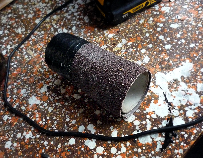

И да. Такое большое отверстие в коже удобно сверлить столярной коронкой. Сначала делается маленькое отверстие, с обратной стороны подкладывается какая-то фанерка, и на малых оборотах поехали. Вот только эти коронки меня всегда удивляли. В стандартных наборах всегда такие интересные диаметры - для всего, что должно потом вставляться в отверстие, они или малы, или велики. Например коронки нужны для сверления отверстий в стенах и полах деревянного дома, чтобы вывести трубу канализации или вентиляции. А трубы - или 40, или 110. В наборах же таких коронок нет, приходится потом раздуплять отверстие. В данном случае это делалось так:

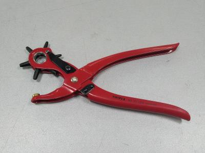

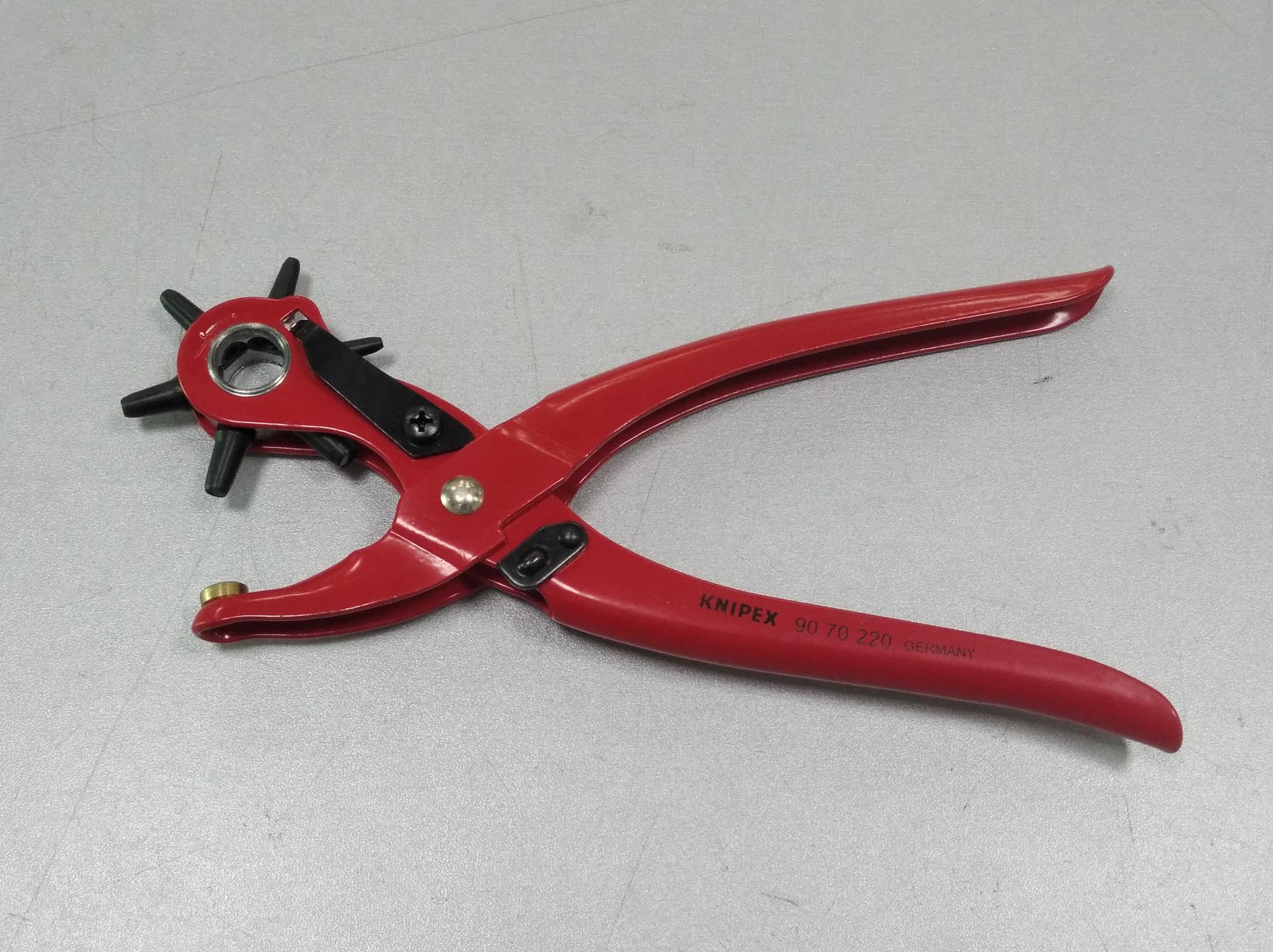

Отверстия лучше, да и быстрее, не сверлить, а бить спецуёвым пробойником. На фото - револьверный, от 1 до 5 мм. Пользуюсь уже давно - штука удобная, только не надо брать китайский "пластилин". Или советские - российские, или немецкие-французские-щведские. Только не польские - тоже "пластилин".
Хоть я шить не люблю, но такие вещи надо прошивать - ниточный шов не играет по размеру, а если нить вощёная, то и герметизируются сами отверстия шва. Што б большой кофр не деформировался применяют раму, но тут у автора как раз она есть. Кстати, делал сумки для Claw без каркаса, так он говорил, что деформация получилась не критичная. Но там шкура была чепрачная - 3-4 мм толщиной. Про размокание  тут тоже написано - добавить не чего.
Север
Цитата: Бэрримор от 23 Окт. 2020 в 16:02только не надо брать китайский "пластилин". Или советские - российские, или немецкие-французские-щведские. Только не польские - тоже "пластилин".
Вот да. Но его еще найди. У меня есть такой, после нескольких использований  верхний щипец просто "ушел" от латунного пуансона. Погнулся. Править бессмысленно, уходит еще веселее. Поэтому просто вытащил пробойники - они хотя бы каленые - и в дрели ими сверю.
Бэрримор
Я пользуюсь Книпексом - в России есть представительства, продают в специализированных инструментальных магазинах. Артикул 90 70 220. В сетях искать бесполезно.

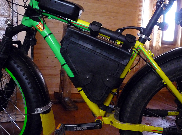

Провел некоторый тюнинг своего кофра - добавил усиливающую накладку для повышения жесткости левого "борта" и избавляющую от проблемы его прогибания вовнутрь. Заодно изменил схему застежки боковых ремней на более правильную. Внутри между левым "бортом" и стенкой АКБ положил прокладку из толстого утеплителя, и такую же, съемную, справа между клапаном и правой стенкой АКБ. В планах также проапгрейдить "ленивую" - слишком редкую визуально - строчку шнурового крепления левой не открывающейся стенки, сделав такой же шов, как на усиливающей накладке. Практической надобности в этом нет, но есть чисто эстетическая.
