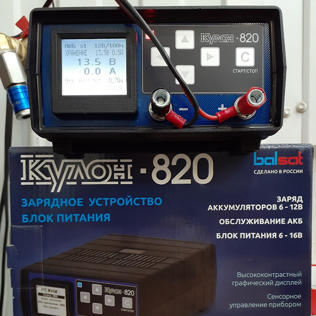

Новинка  очередной Кулон  теперь 820 модель
Коротко о нём:
1) Нет Wi-Fi
2) Максимальный ток увеличен до 15А против 12А у Кулона 912
3) максимальное напряжение 16.5В.
4) озвучка кнопок (у 912 приходилось допаять детали для активации звука)
5) разрядный ток как и у 912 макс 3А.
6) более продумана схемотехника (теоретически) так как за основу взят 912 и доработан.
Вскоре  данное ЗУ  появится у меня в живую для обзора и изучения,
о чём расскажу в этой теме.

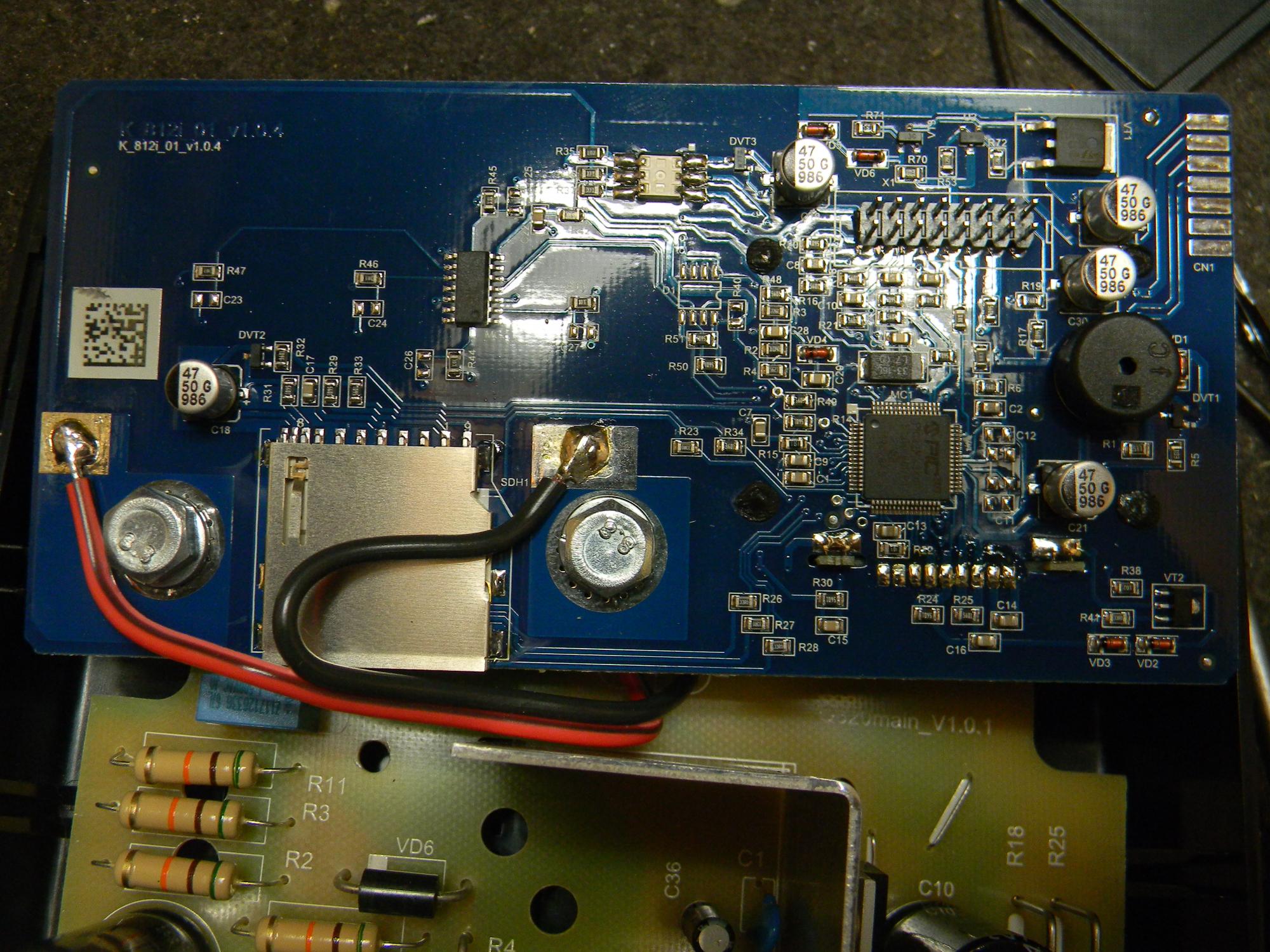

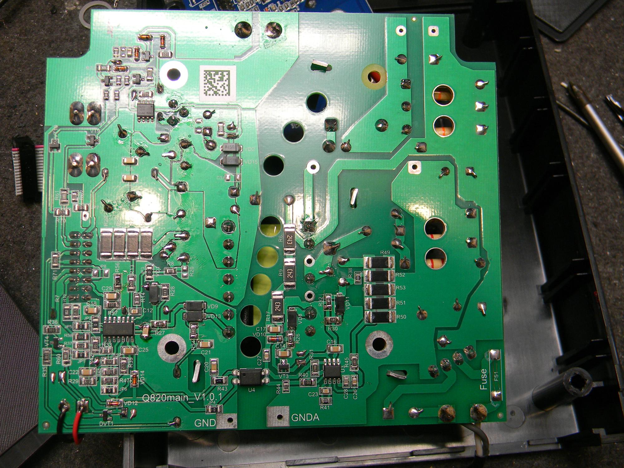

Вот собственно и  начинка Кулона 820
https://youtu.be/FK30Vj3wbec
Ну и фото платы кому интересно  чуть попожя будет схема но на это нужно время.
Ждём продолжения здоровья всем.
Пока жив, значит норм

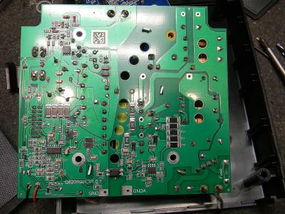

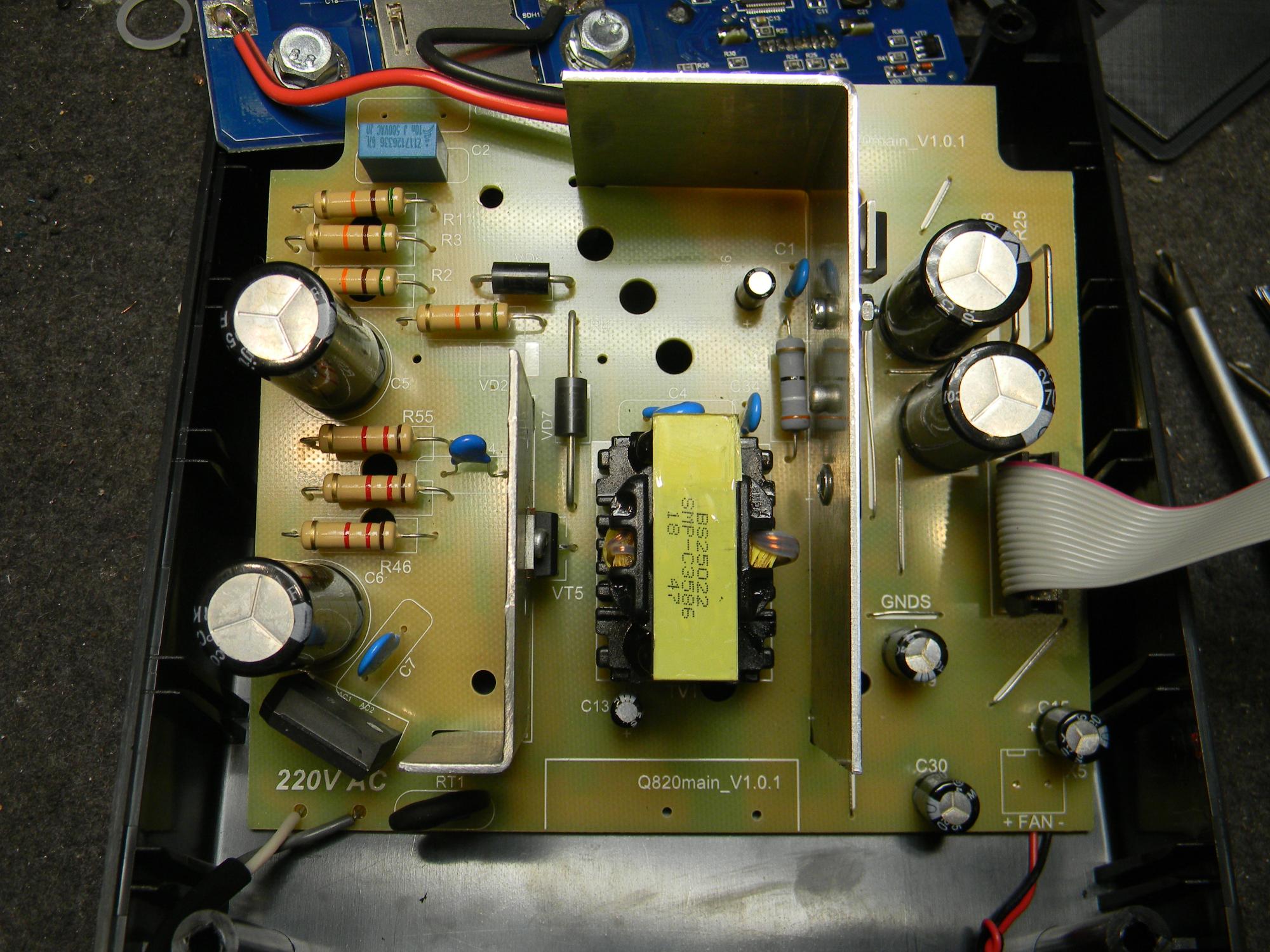

niakrisse
Что качество платы, что качество пайки- огонь. :ireful:
Радиаторы грамотно установлены, конденсаторы выходные дальше от радиатора стоят вроде. Кем надо быть чтобы не поставить входного фильтра?!!! >:D
Обратной связи в дежурке опять нету? Варистор это роскошь? Электролиты Fujicon?
Вот же жопошники. :ireful:
krottor
Цитата: niakrisse от 31 Авг. 2020 в 17:33Радиаторы грамотно установлены, конденсаторы выходные дальше от радиатора стоят вроде. Кем надо быть чтобы не поставить входного фильтра?!!! >:D
Так дежурки вообще нет всё работает от 1го блока питания, нет дежурки нет проблем))) А вот фильтра действительно нет, не переживай я при доработке поставлю)
niakrisse
Цитата: krottor от 31 Авг. 2020 в 17:41Так дежурки вообще нет всё работает от 1го блока питания, нет дежурки нет проблем)))
Как нет, я так понял что они в силовом трансформаторе выделили намотку под дежурку?
krottor
Цитата: niakrisse от 31 Авг. 2020 в 17:45Как нет, я так понял что они в силовом трансформаторе выделили намотку под дежурку?
Так  эта обмотка всегда была на этом трансформаторе))) в 720, 715,912 модели 1ин и тодже транс, А блок питания всегда включен, просто выход блокируется полевым ключём как в 912  тоесть БП работает на выходе нет не чего. В 912ж Силовой блок питания по умолчанию выключен всё питается от источника  дижурки (другого маломошного БП) И включает силу по команде ЦП.
820 блочно работает по тому же старому доброму принципу 707,715 и 720 модели, хорошо отработанных и проблем особо  с ними не когда не было так что всё ок.
Будет схема будет всё точнее понятно.

Darkweder
Какая модель PIC тут стоит?
«Невежество – мать злобы, зависти, алчности и всех прочих низких и грубых пороков, а также грехов»- /Галилео Галилей/.

7) В режиме "Блок питания"
Выходное напряжение - от 6В до 16В, у Кулона 912 - от 1 до 16В
Про неплохой "лабораторный" БП можно забыть, печалька...
Alex_Soroka
нижнее напряжение 6В вызвано тем, что все питается от единого БП и единого транса.
Если нет "дежурки" то нельзя основной силовой блок опускать ниже "питание 5В+запас".  :hello:
Это вообще "азы", не понимаю чего вы все возмущаетесь?
Нет дежурки - нет и вкусностей с низкими напряжениями  :pardon:
И качество пайки платы - я не понимаю к чему вы придираетесь - нормальное качество. Все китайские серийные изделия так выглядят.  :pardon:
krottor
Цитата: Darkweder от 02 Сен. 2020 в 06:44Какая модель PIC тут стоит?
Точно такой-же как в 912 PIC32MX340F

krottor
Цитата: Alex_Soroka от 11 Сен. 2020 в 11:46Если нет "дежурки" то нельзя основной силовой блок опускать ниже "питание 5В+запас".
Правильно
А по качеству... напрягает то что некоторые детали просто не эстетично стоят криво, за частую почти ребром. (учитывая что сборка всё таки  наша.  Хотелось бы нормальный монтаж  видеть, это чисто эстетическое восприятие + возможен не пропай подозрительные места есть но в целом всё работает , для себя  я бы пропоял  а то  в виду термических  перепадов возможны нарушения целостности пайки. Сразу не прояви а вот с течением  времени жуков придётся поискать.
