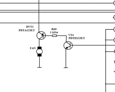

auratum
Цитата: krottor от 29 Нояб. 2020 в 03:03Добавлено 29 Ноя 2020 в 03:04
Цитата: auratum писал 27 Ноя 2020 в 15:14
Да, хотелось бы взглянуть на схему. krottor, куда то пропал , нормально ли с ним всё?
Смотри пост выше  схема
Да, спасибо. Часть входную схемы видел, да и 720-го схемку видел. Пока мой 820 на гарантии, пока ещё немного поюзаю, а потом вскрою. Вроде пока всё нормально - стабильно)) Хочу разобраться с вентилятором - со схемой его управления. Транзистор между кулером и шиной плюсовой стоит по Вашей схемке n-p-n эмиттером на плюс, не совсем понял эт как? и хотелось бы узнать - управляется с платы он просто постоянным питанием - прикрытием транзистора или ШИМ? Вопрос в том , что когда из корпуса достаточно жарко, но видать не достаточно - вентилятор не стартует - дунеш в него - он и запустится)) при большом токе стартует без проблем. Предполагаю что вентилятор запускается не по контролю заданной температуры, нет ну и по этому тоже - раз на плате термодатчик, но в основном по сигналу с платы управления.
Спасибо.С уважением.
Лучше иметь но не нуждаться, чем нуждаться и не иметь.
krottor
Да я тоже заметил это ошибка  там стоит PNP
исправлено:
Да  включение по сигналу с платы согласно заложенной программе, как сообщается термодатчик с  софтом  тайна покрытая мраком.
Пока жив, значит норм
auratum
исправлено:
Ясна, спасибо. Значит (скорее всего) управление вентилятора напряжением - по этому он и стартует плохо  на маленьких оборотах - при низком напряжении.
