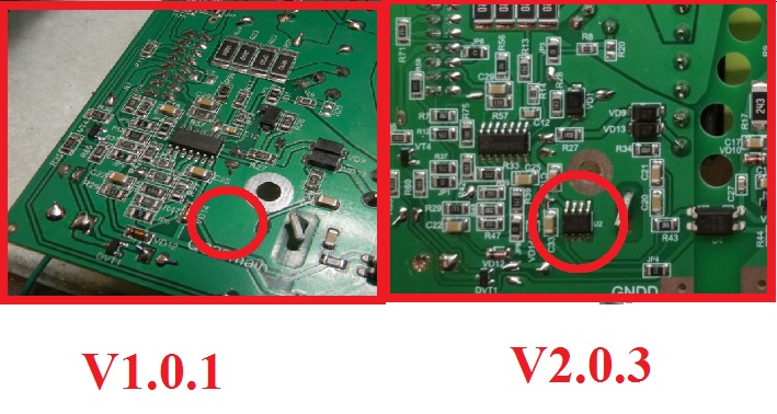

krottor
Цитата: krottor от 27 Дек. 2020 в 11:47
Появилась информация  производитель не только прошивки   выпускает, но вышла новая ревизия  аппаратной части, V2.0.3
Как видно из картинки появилась доп микросхема или полевой транзистор пока сказать не могу так как данный экземпляр мне не попадался (но скорее всего стабилизатор  что то из серии 75ХХ),
возможно будет реально из старой версии платы допилить до новой  версии.
И в чём суть доработки пока неизвестно как попадёт в руки разберусь доложу.

Я посмотрел  судя по дорожкам это всё таки  75XX то есть легко  старую версию апнуть до  следушей версии, покрайне мере при приходе ко мне ЗУ   если будет старая версия, допилю до новой.

beliker
Цитата: krottor от 27 Дек. 2020 в 11:58Появилась информация  производитель не только прошивки   выпускает, но вышла новая ревизия  аппаратной части, V2.0.3
И в чем суть? Для чего что-то допиливать?
krottor
В чём суть разберусь как получу в руки, производитель зря дорабатывать не будет, нашёл минус в конструкции пересмотрел схему и дополнил значит  в +, хороший пример история с 912 3 раза допиливалась аппаратка + надёжности, капитально конечно не перепахивали а мелкие косячки убрали, я думаю 820 та же история.
Если не в курсе по 912
1)  убрали кондёр тонталик он частенлько бахал, установив стандартные электролиты
2) изменили схему управления вентилятором поставив транзистор с большим током коллектора
3) заменили микросхему  памяти с 25 на 26
если кратко. всё это только в  + было сделано так что допилка 820  не зря была реализована
Надеюсь я ответил.

krottor
теперь всё стало ясно 7806 стабилизатор напряжения для питаний ОУ чтобы его параметры были более стабильны вне зависимости от  действующего напряжения, вероятней всего был некий дрейф в  основных параметрах из за "плавания" питающего напряжения, чтобы стабилизировать  процесс и введена стабилизация по питанию ОУ, доделка разумная, буду  добовлять если   придут платы ранней серии ко мне.
