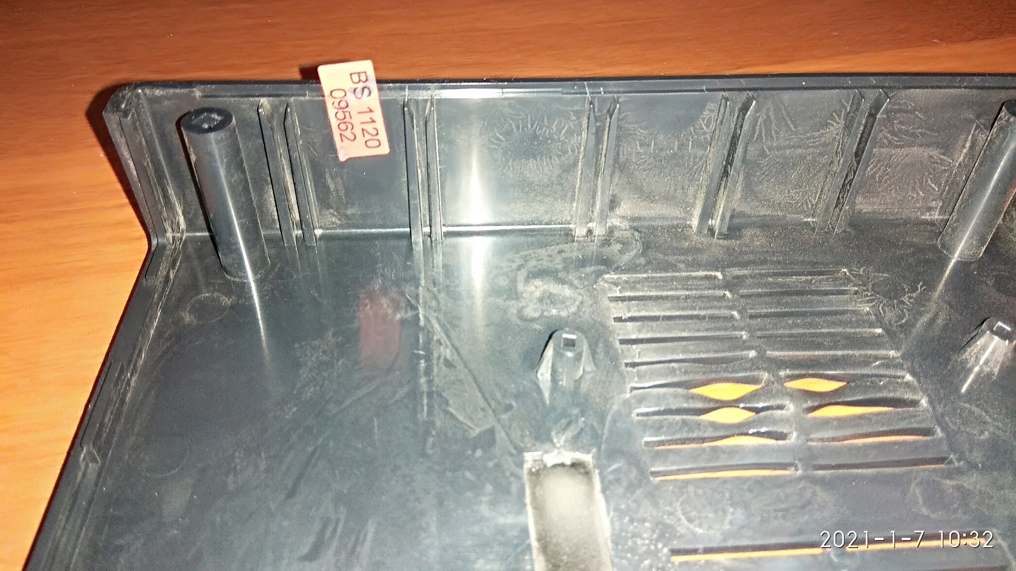

3) пломба да внутри багажника  на стыках 2х половинок
4)Если дисплей не светится  при питании от сети то здохла "горячая часть" причины пока не понятны, проверь мозги не подключая к сети повесь на клеммы АКБ дисплей должен засветится и написать  что то типа нет сети, если засветится  и будут надписи  всё попровимо и лечится фигня.

Пломба внутри "багажного" отсека. Сбоку, на соединении половинок корпуса.
да.

Цитата: krottor от 06 Янв. 2021 в 15:084)Если дисплей не светится  при питании от сети то здохла "горячая часть" причины пока не понятны, проверь мозги не подключая к сети повесь на клеммы АКБ дисплей должен засветится и написать  что то типа нет сети, если засветится  и будут надписи  всё попровимо и лечится фигня
вобщем все проверил-куллер крутится,дисплей от аккума свтится.
я вам все фото плат на мыло скинул.спасибо.

Цитата: ильинский от 07 Янв. 2021 в 07:23я вам все фото плат на мыло скинул.спасибо.
пломба зачётно оторвалась считай вечная гарантия)))
