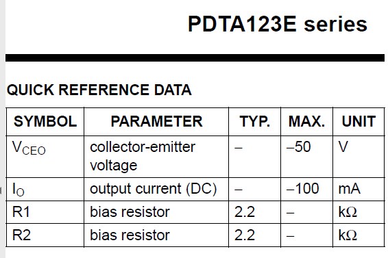

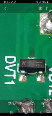

Для тех у кого вентилятор дорычался на 112 прошивке меняем этого мальца.
PTDA123ET   а вообще желательно поменять на более мощный естественно с обвесом резисторов.
По позже в ролике объясню в чём проблема и как решать, словами долго в ролике наглядней.
Если коротко:
100мА   куллер у нас  120мА при полном открытии транзистора
Возможно я и ошибаюсь   )) но это не точно  B-)
В поддержку сообщено  надеюсь исправят.
Пока жив, значит норм
