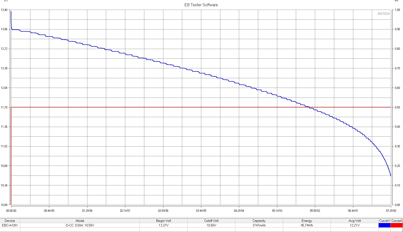

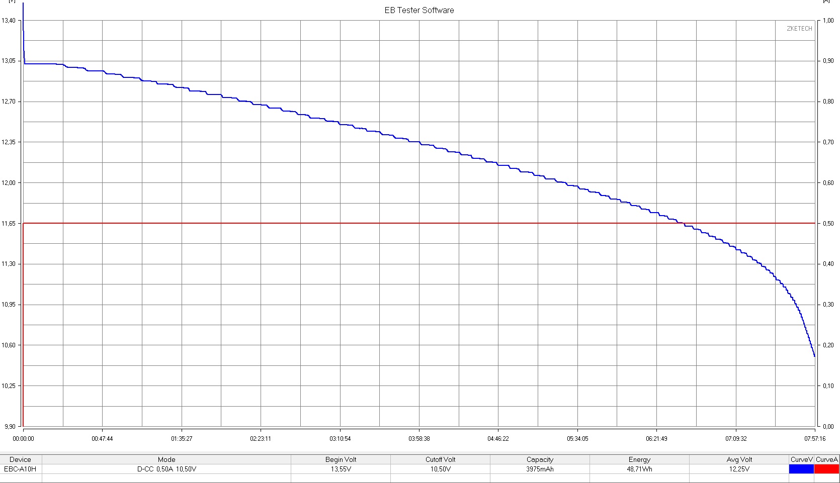

[b-b]Бронь под тест для акб CSB 2012-2015г 7-9ач[/b-b], посмотрим какие результаты будут под вч импульсами.
[b-b]UPD 23.02.2020[/b-b]

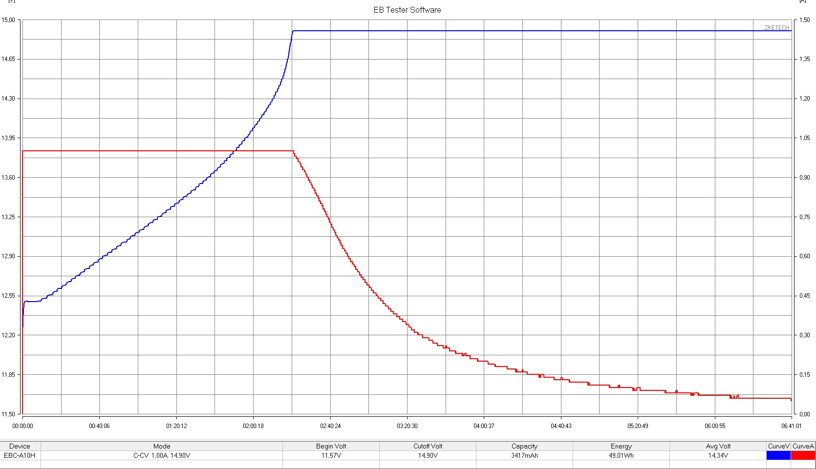

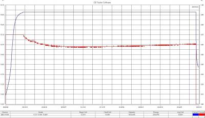

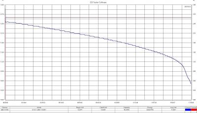

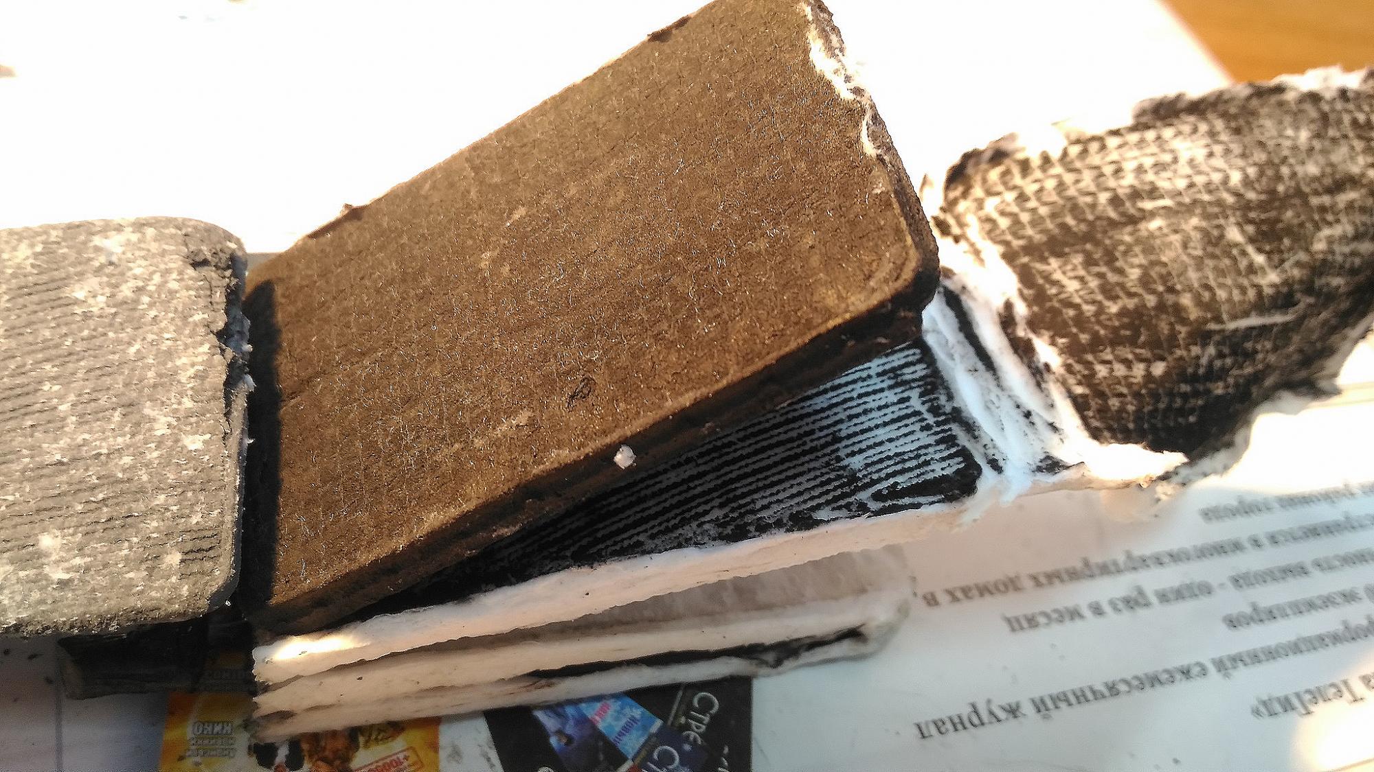

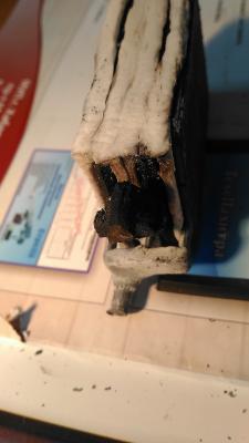

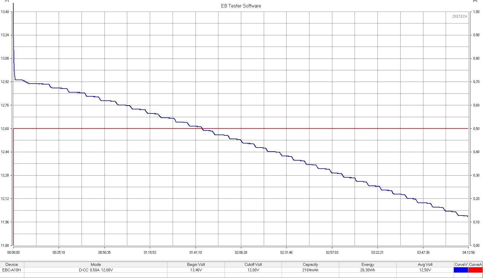

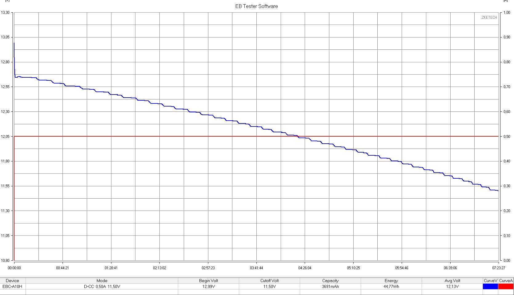

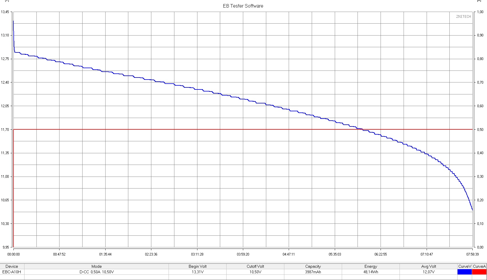

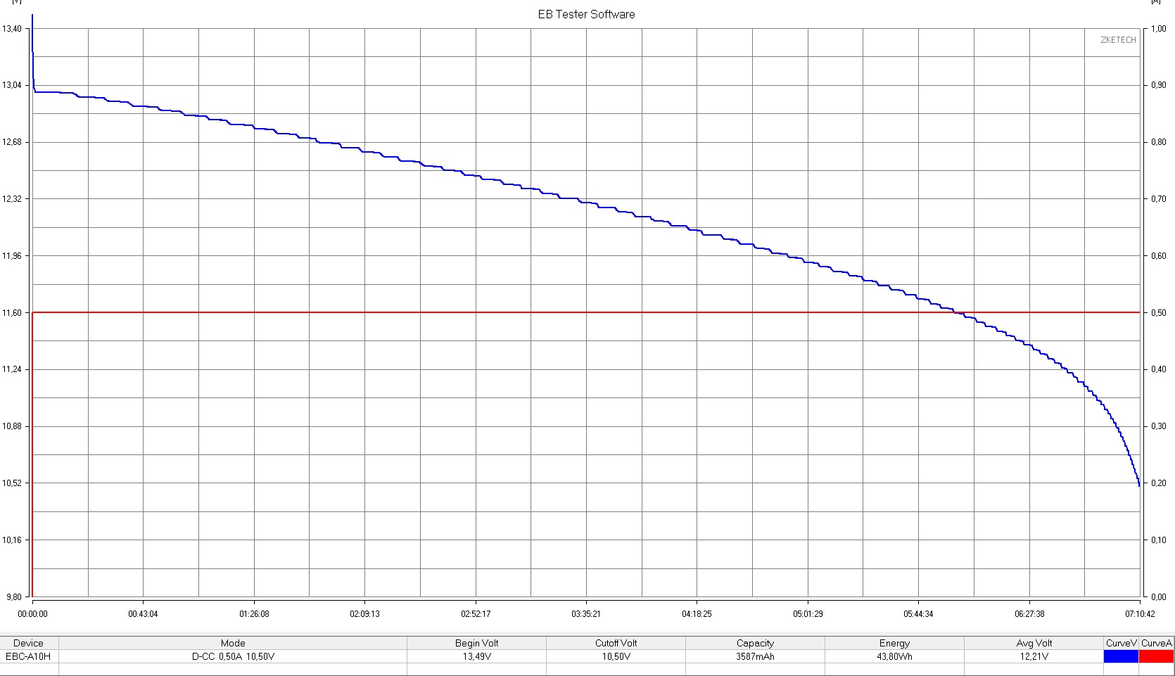

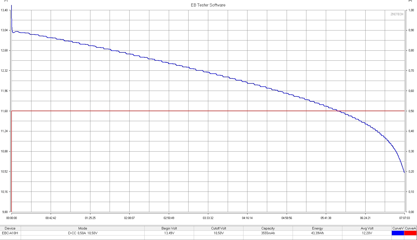

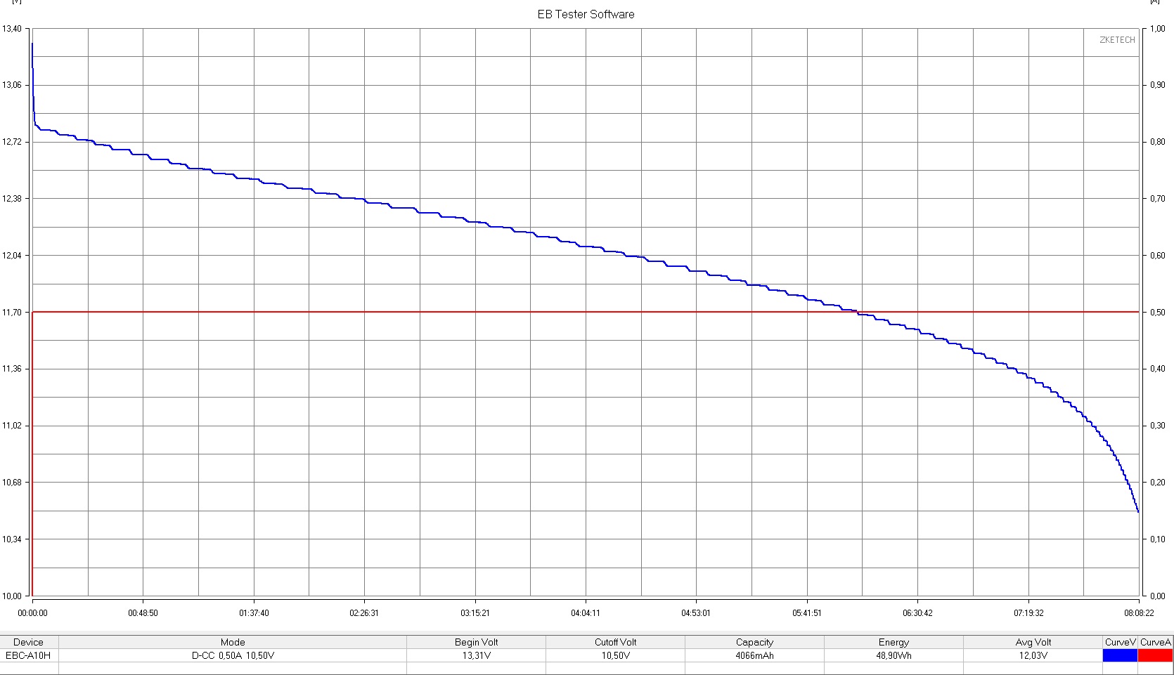

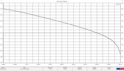

Первый подопытный CSB HR1234W F2 2015г, их у меня осталось 2шт, это будет №2 в рамках этого теста, давно уже стоит ждёт своей участи. Пред первым зарядом тест ланкол.

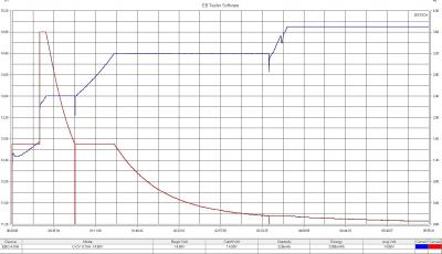

Установил на заряд, минимальный ток заряда снижен до 0,45а, акб пока не вскрывался и не доливался.
[b-b]UPD 24.02.2020[/b-b] Заряд продлился на этот раз всего 23ч, часик постоял и в КТЦ до 12в током 0,1С, слитая ёмкость [b-b]3,864Ah[/b-b]
Ещё заряд и КТЦ до 12 до той поры пока ёмкость не повторится дважды.

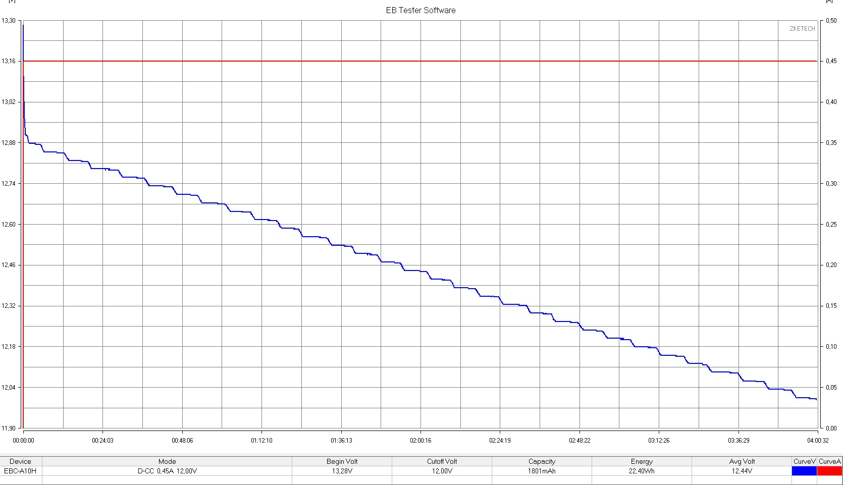

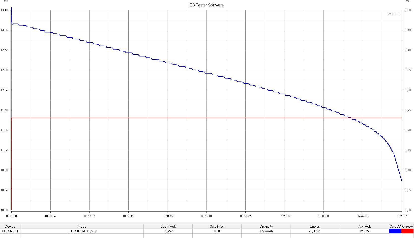

[b-b]UPD 26.02.2020[/b-b] Очередной ктц до 12в током 0,1С, слито [b-b]3,953Ah[/b-b]
Попробую дать 48ч на заряд, если ёмкость так же не уйдёт более чем на 0,1Ач будет глубокий ктц до 10,5в для оценки ёмкости.

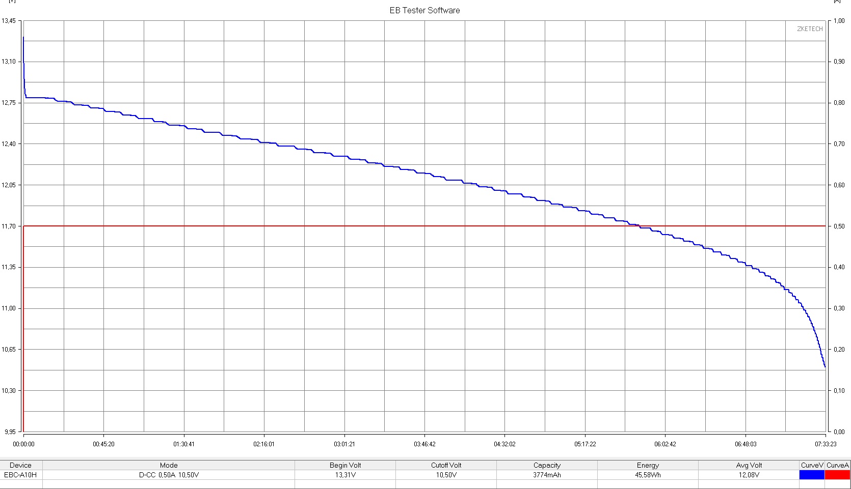

[b-b]UPD 29.02.2020[/b-b] Не стал делать ктц до 12в, сделал сразу до 10,5в, отстаивался пару часов, на отметке 12в ёмкость [b-b]4,140Аh[/b-b], до 10,5в слито [b-b]7,750Ah[/b-b], судя по кривой нет ни каких проблемных банок.
На этом с №2 закончил.

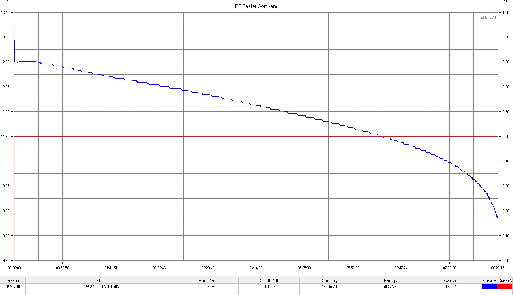

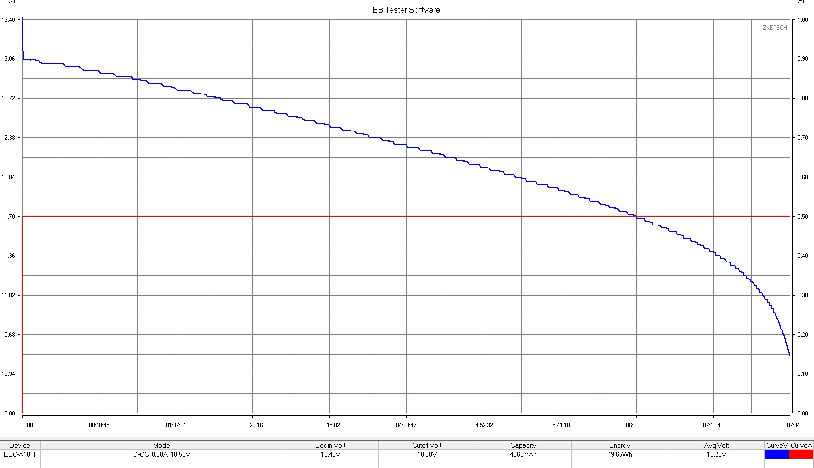

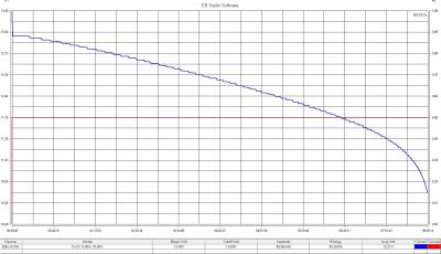

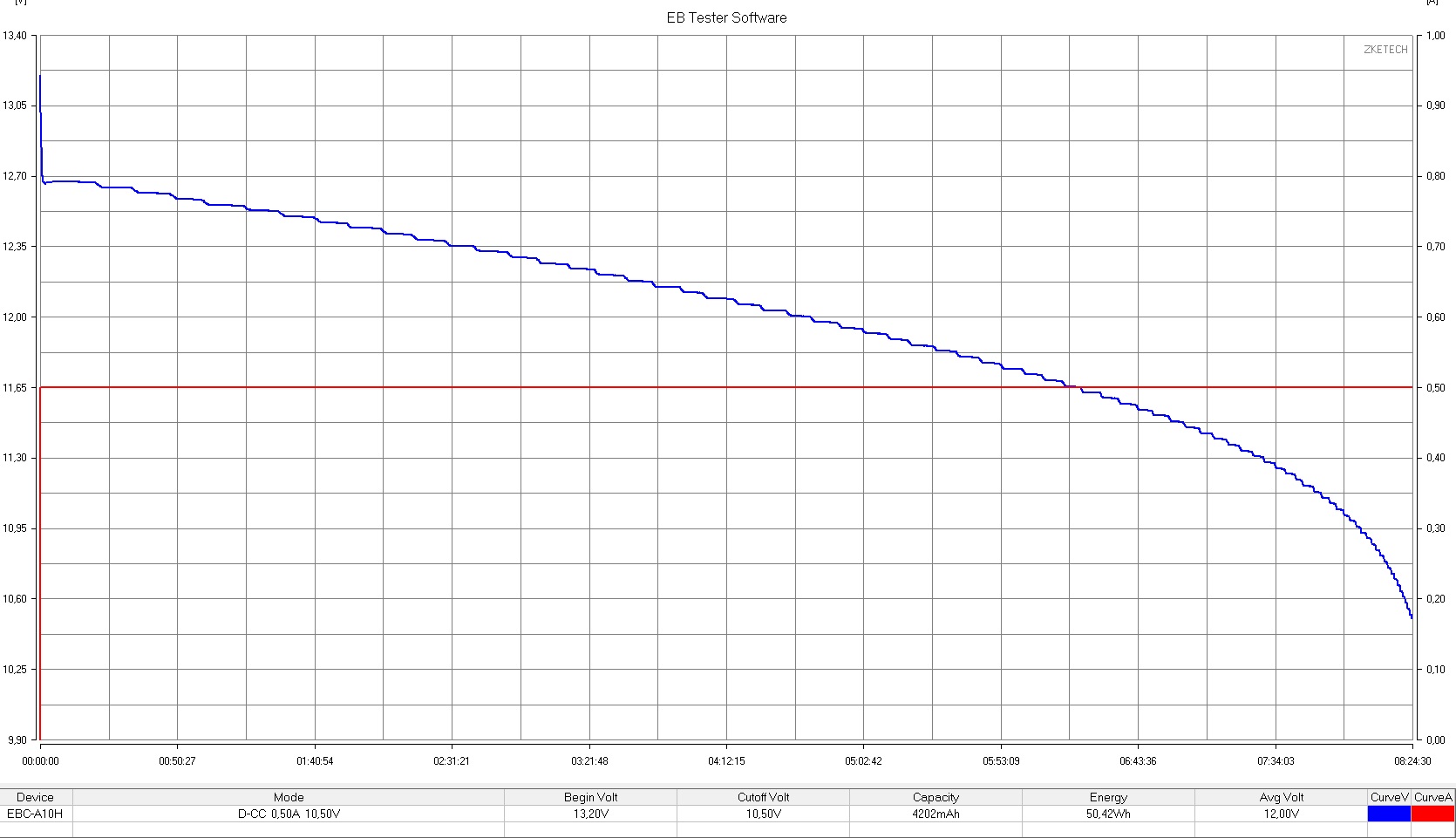

В промежутках между зарядами пока №2 был в разряде под заряжал №1 и как только платформа освободится пойдёт в первый ктц до 12в. На входе уже после под зарядов имеем.
Интересно перепрыгнет ли второй экземпляр планку в 8Ah, так как последние тесты показывают, что редко какие акб этой марки после 2014г показывают ёмкость выше 8Ah.
Думаю пустить в тест подопытного 2017г дать ему как следует зарядиться и сбалансироваться, что бы посмотреть на сколько он лучше акб 2015г отработавших в буфере около 4х лет до отбраковки.

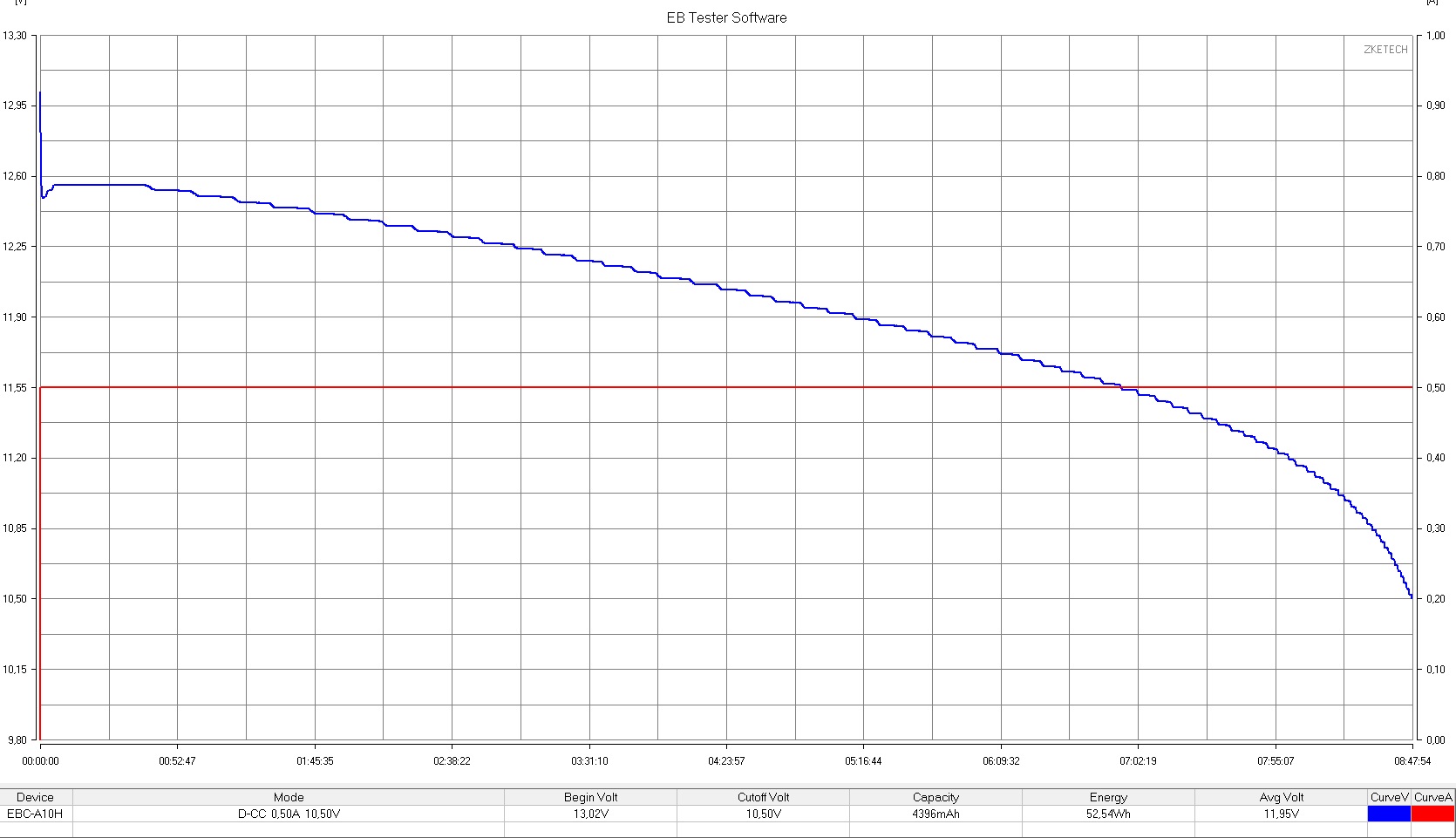

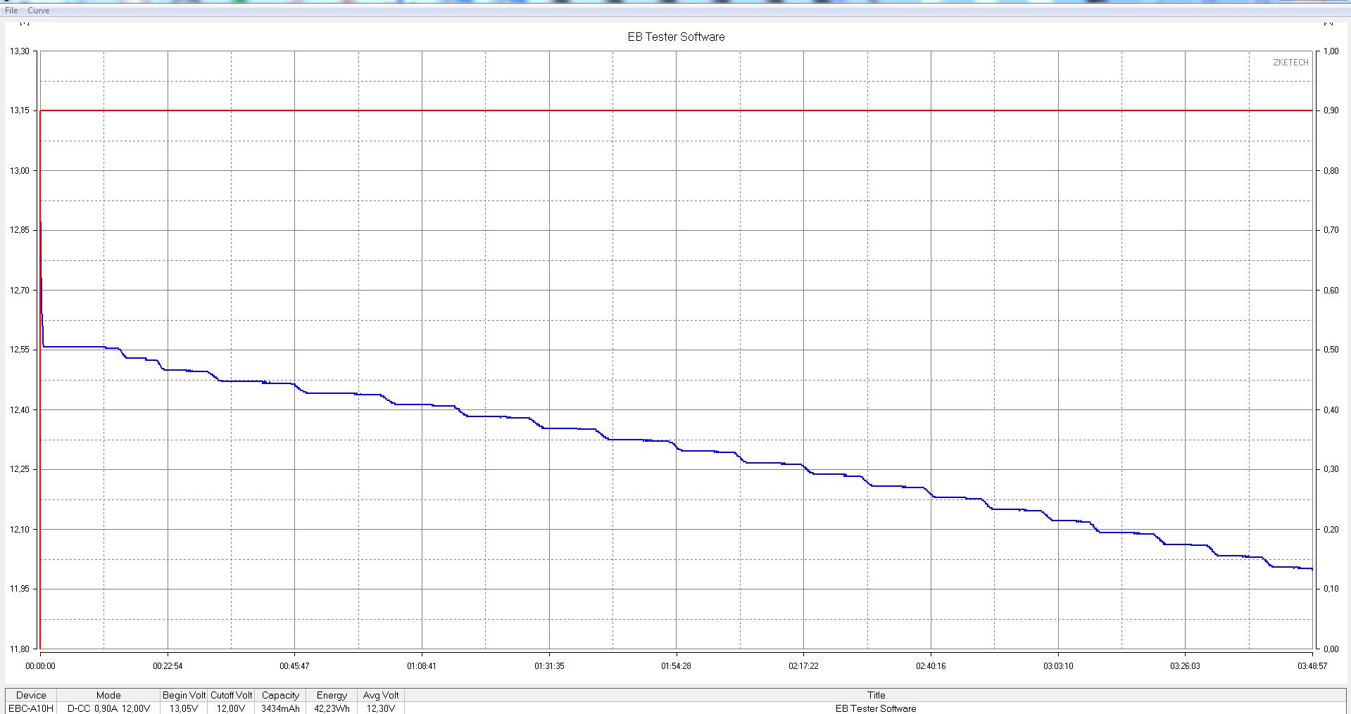

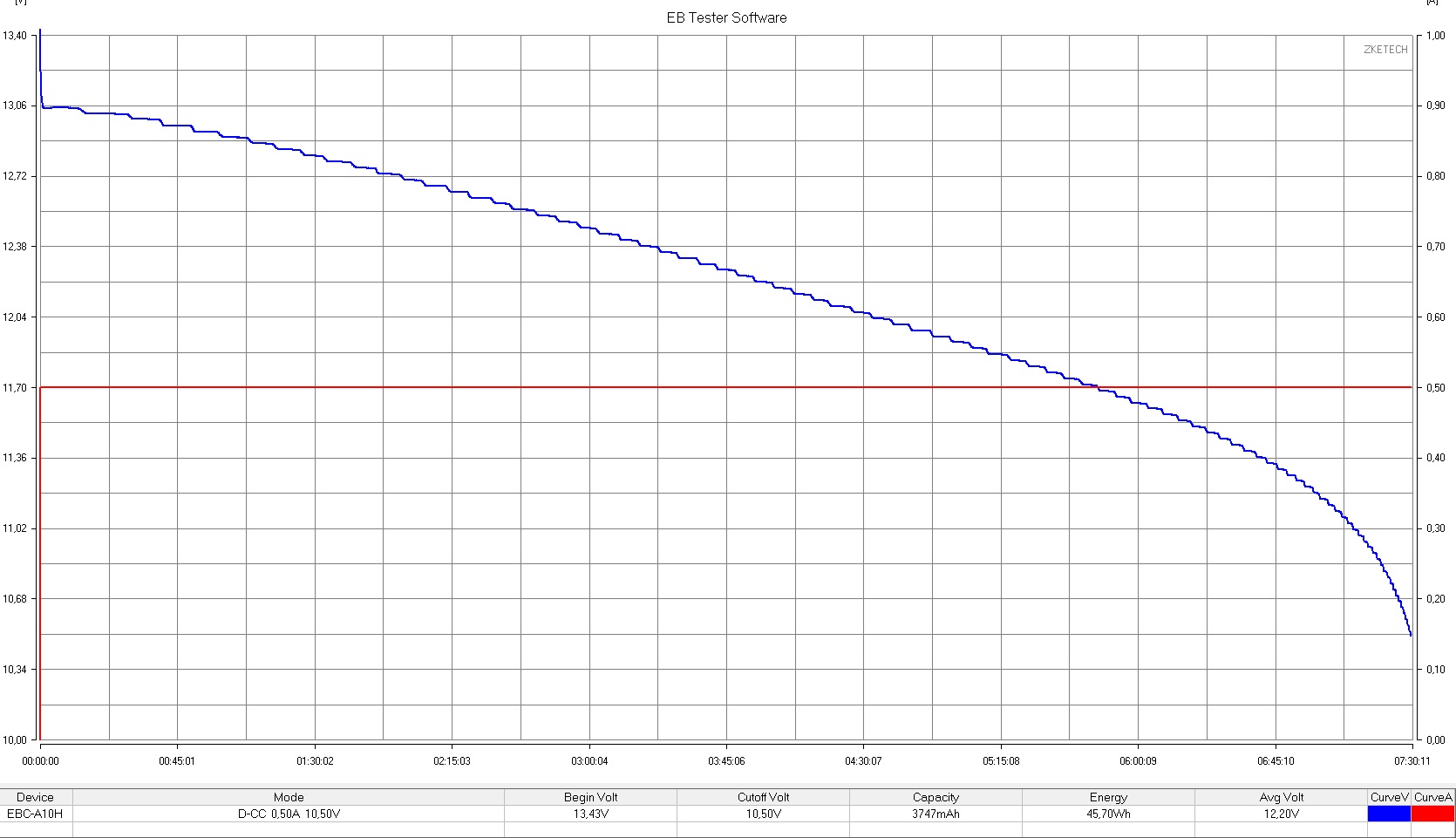

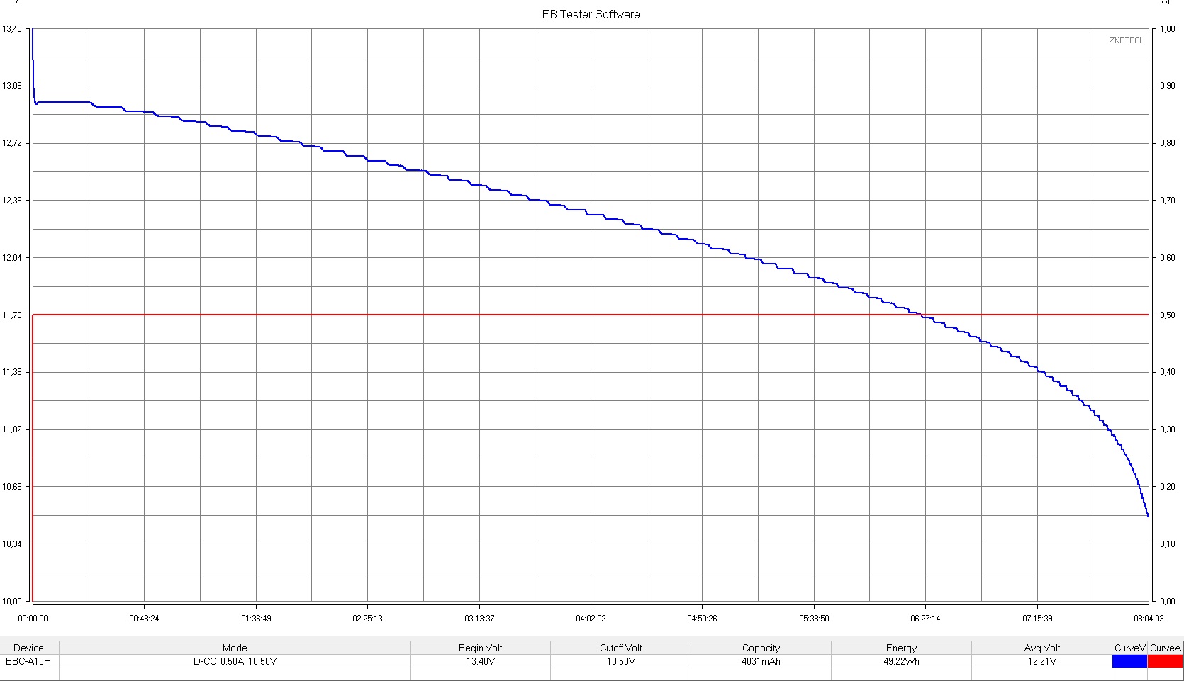

[b-b]UPD 03.04.2020[/b-b]  Первый КТЦ до 12в, током 0,1С, слито [b-b]3,434Аh[/b-b].
Далее двое суток был на заряде и сразу в ктц до 10,5в, током 0,1С, слито [b-b]7,663Ah[/b-b], на этом CSB закончились.

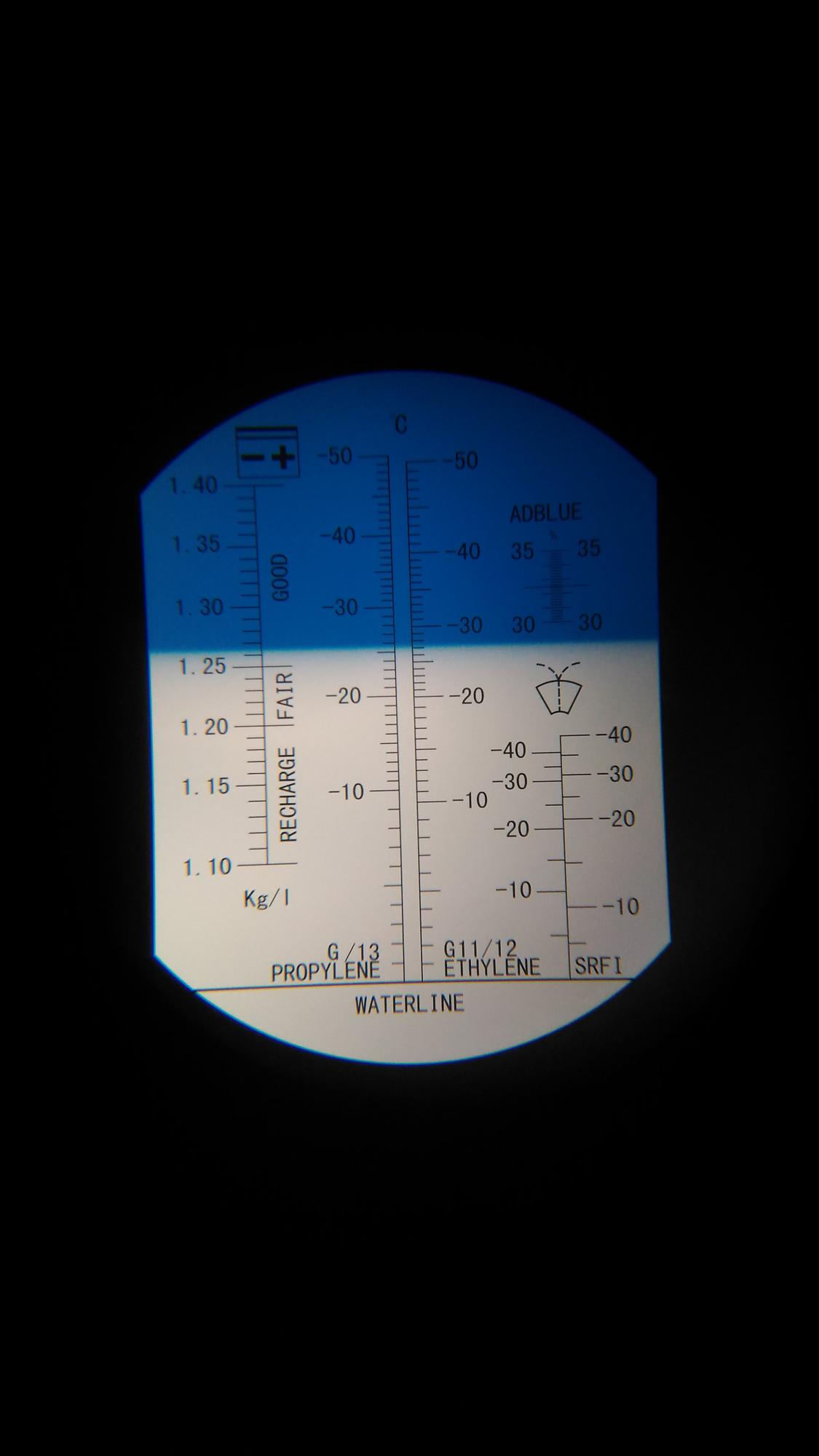

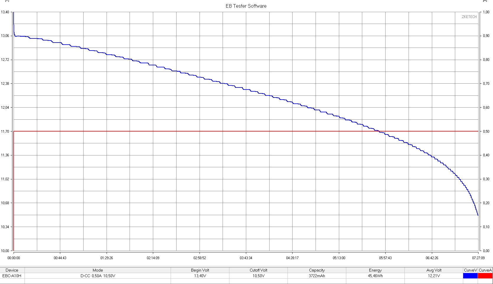

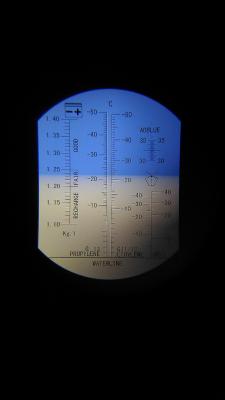

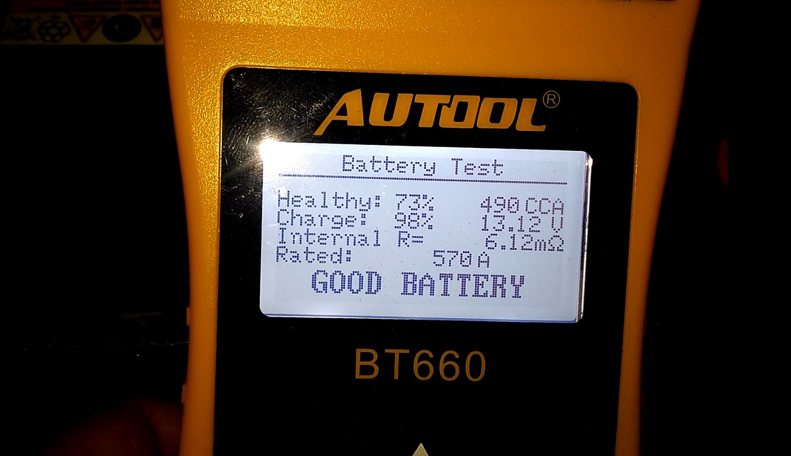

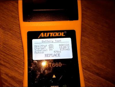

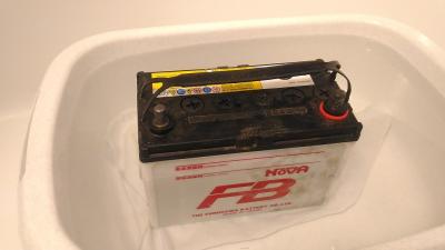

Обслуживание FB Super Nova 55B24L ёмкость 45Ач заявленный пусковой ток 570а ССА в чём я лично сомневаюсь, но так написано http://www.furukawabattery.ru/catalog/22/
Ввод в эксплуатацию был произведён 15.06.2019г.
Последний раз акб обслуживался в конце новогодних выходных 7-8 января 2020г.
Цель обслужить после зимы, за одно провести эксперимент и выяснять устраняется ли расслоение электролита возникшее после глубокого разряда акб, при заряде без интенсивного электролиза и кипячения при 16в+, если вместо кипячения довериться силам Ньютона и покатавшись через пару дней проверить изменилась ли плотность до номинала.

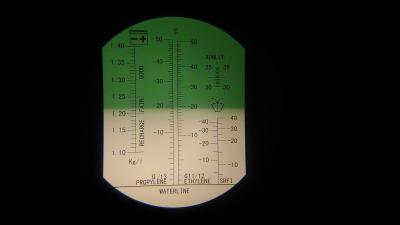

И так акб снят около 14ч дня, вместо него установлен подменный акб, вечером в 19ч30минут сделан замер НРЦ оно составило 12,89вольт.

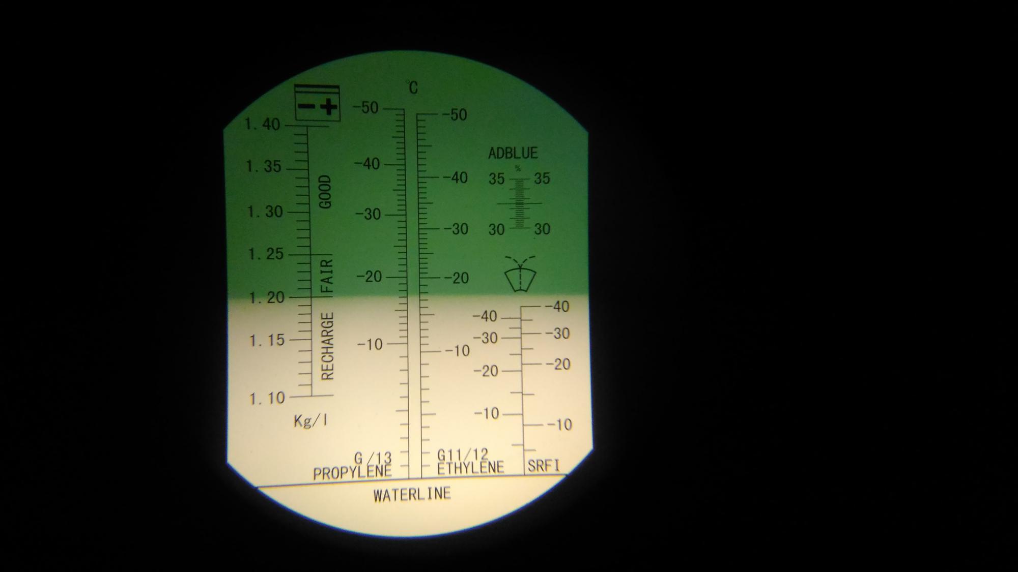

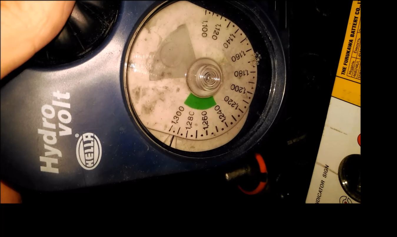

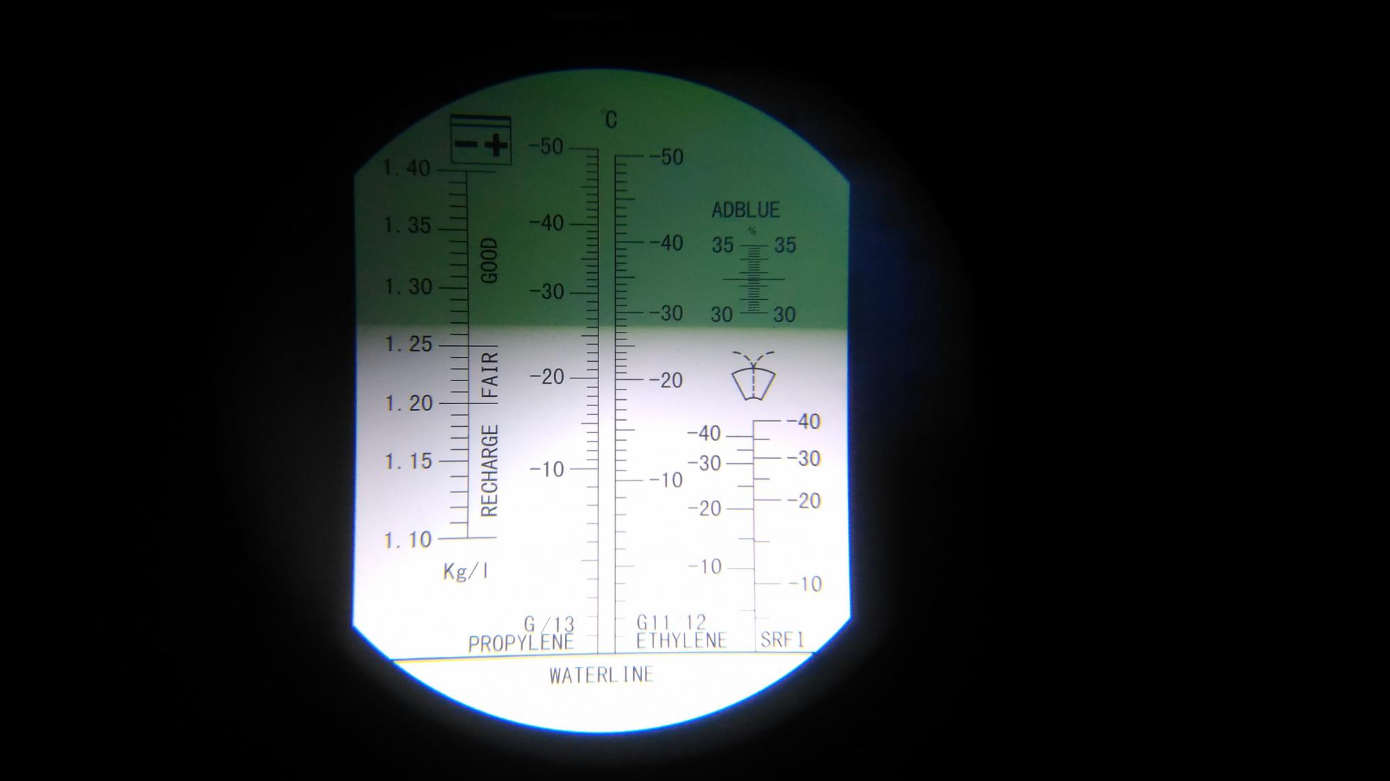

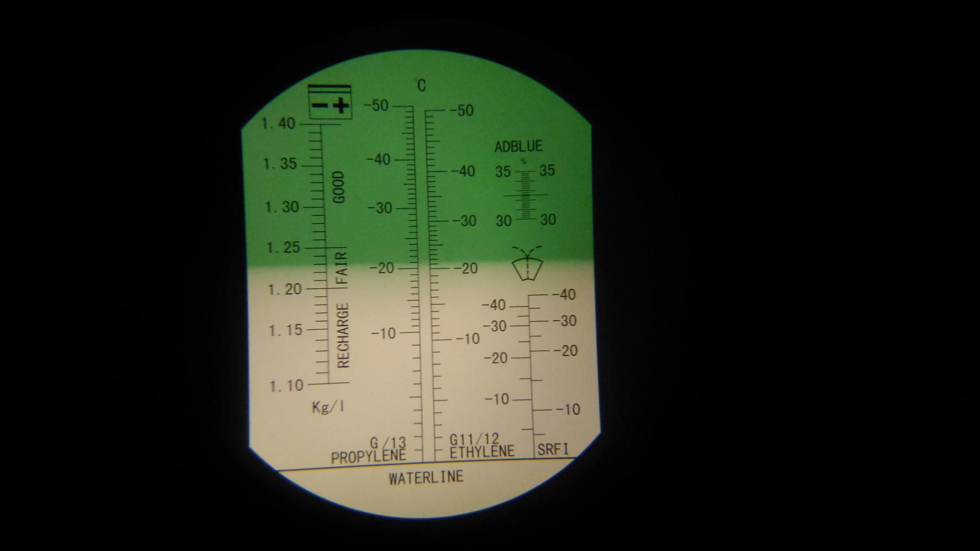

Произведён замер плотности выборочно в двух банках 1я от плюсовой клеммы и 4я от неё плотность 1,28 и 1,29 соответственно (сотки округлил), плюс замер тестером.
Из чего видно что расслоения на авто за 4месяца не появилось, есть несущественная раз балансировка.

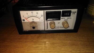

Сейчас акб поставлен до утра на до заряд при помощи BL1204 на третьей программе заряд до 15,4в до мигающего зелёного + какое то время в буфере, далее отстоится несколько часов и будет разряжен током 0,1С до 10,5в.
После этого заряжен BL1204 в два этапа 2я программа + 3я программа, произведён замер плотности в этих же банках.
После этого установлю на авто и пару дней покатаюсь по делам насущным, после чего прямо на авто произведу замер плотности в этих же банках, все результаты опубликую.
[b-b]UPD 24.04.2020 [/b-b]
Cо вечера 23.04.2020г примерно с 21ч до 10ч12мин утра 24.04.2020г акб заряжался BL1204.

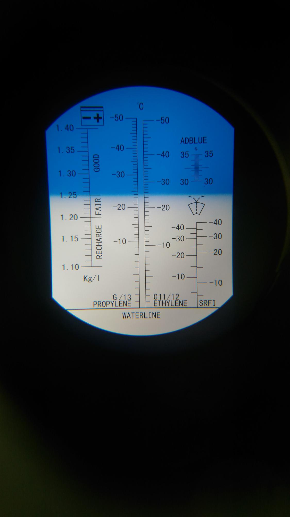

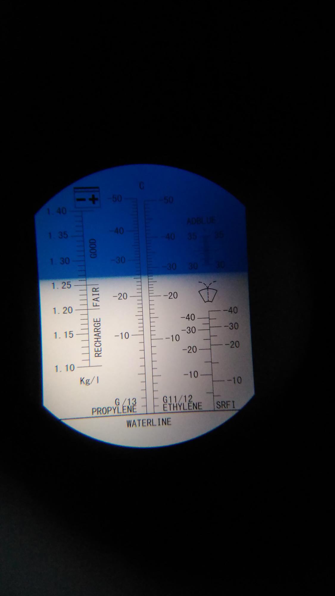

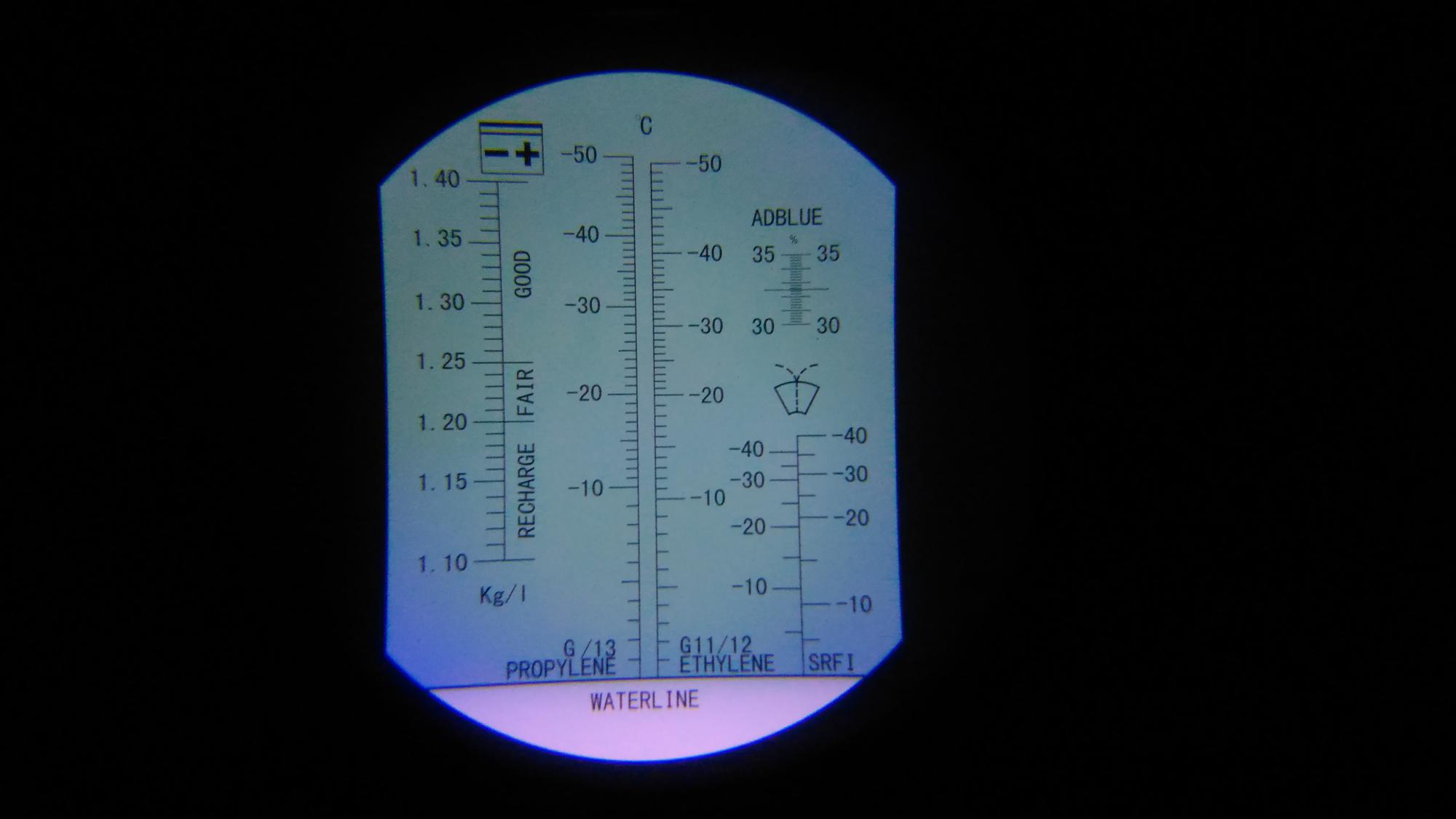

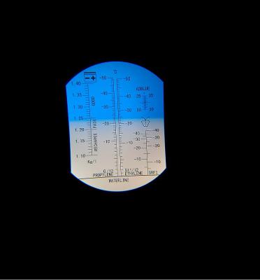

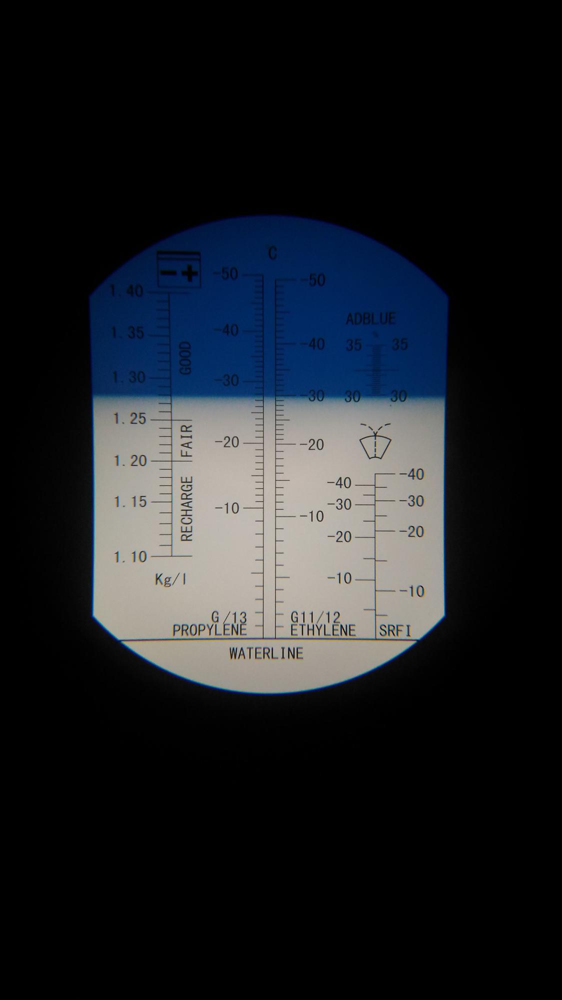

Через час после отключения зарядного произведён забор электролита над пластинами и замер плотности при помощи рефрактометра с термокомпенсацией при температуре 29°C, дальнейшие измерения плотности будут производится им.

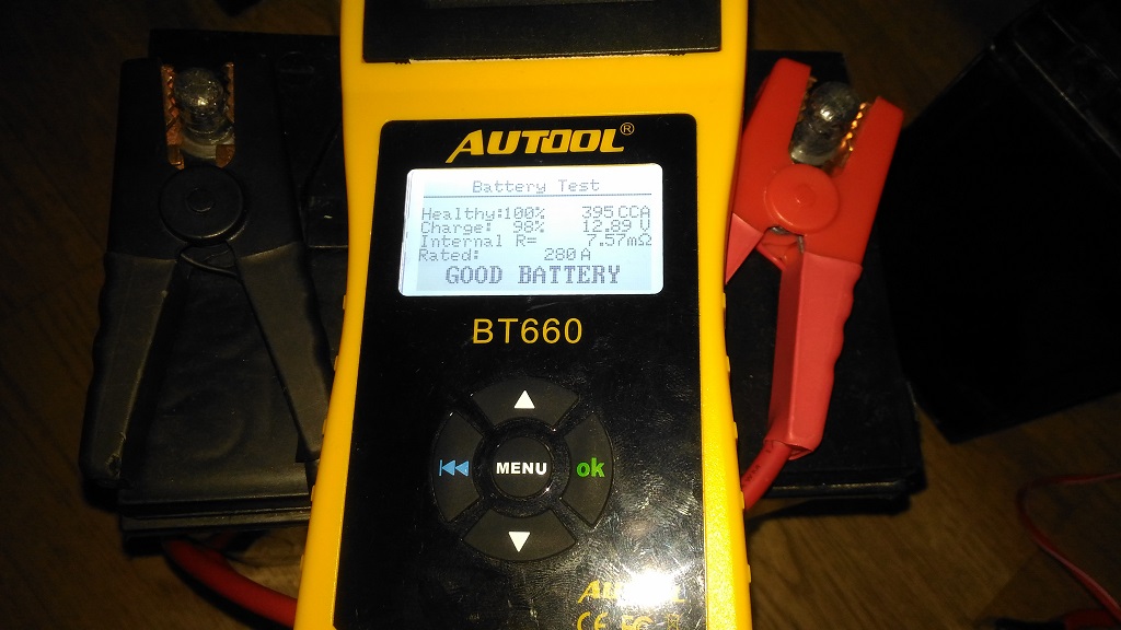

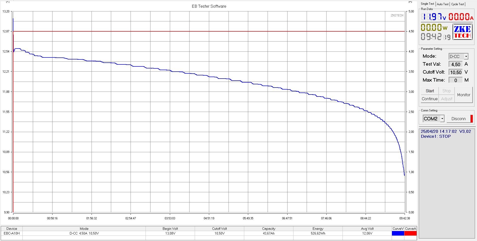

Далее акб отстаивался до 23ч34мин произведён замер НРЦ оно составило 13,18в, следом замер тестером ланкол.

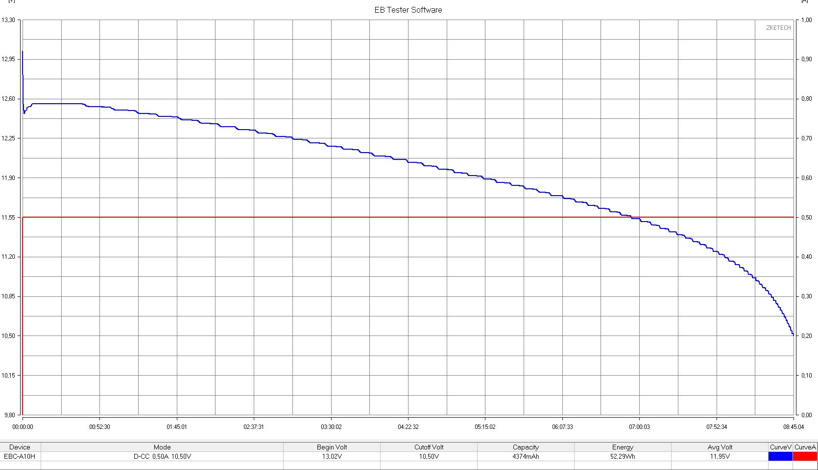

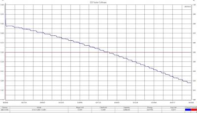

Сейчас акб поставлен на разряд током 4,5а до 10,5в.

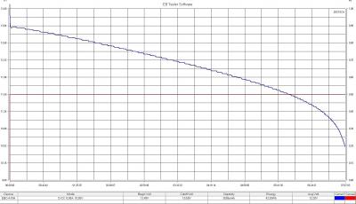

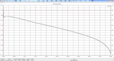

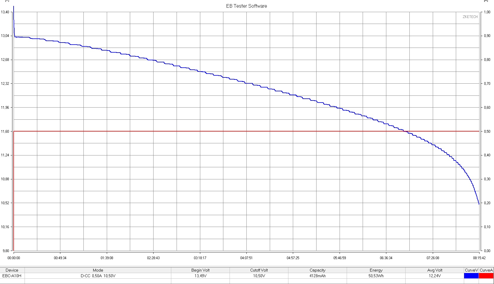

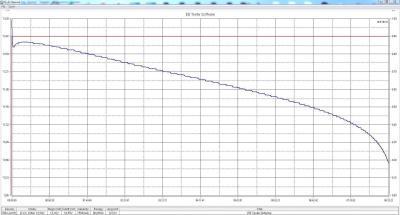

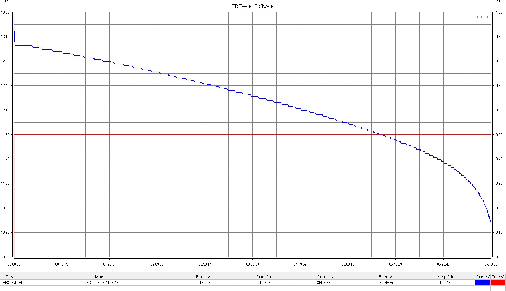

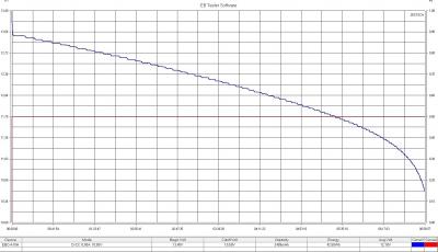

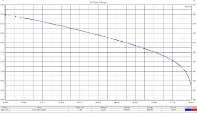

[b-b]UPD 25.04.2020 [/b-b] Результаты КТЦ 43,67Ah или 526.62Wh, до 12в отдал 27,63Ah = 58.01%
Сегодня в 14ч18минут поставлен на заряд BL1204 второй режим 14,9в, заряд будет продолжен до мигающего зеленого, после чего будет включен 3й режим 15,4в до мигающего зелёного.
[b-b]UPD 26.04.2020 [/b-b] Заряд акб на второй программе до мигающего зелёного продлился до 16ч15минут, то есть составил 25ч57минут, з.у. переведено в режим третьей программы 15,4в. Полностью отработал заряд в 20ч58минут.

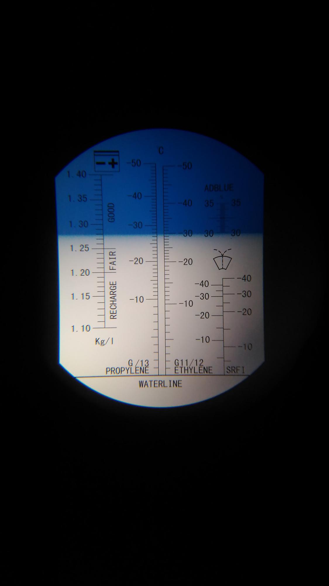

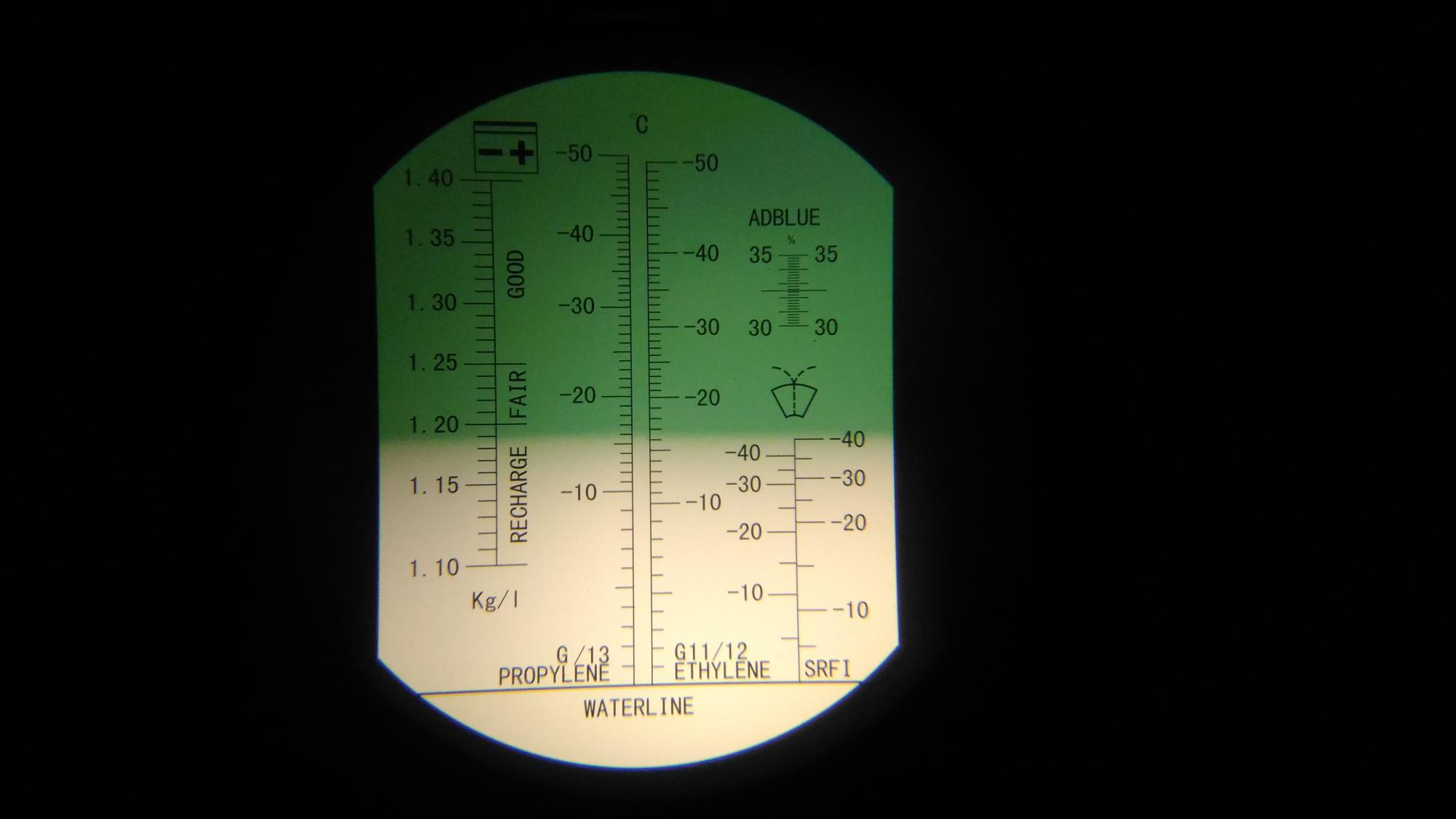

Через 1ч сделан забор электролита над пластинами 1 и 4 банка от плюса, показания рефрактометра ниже, температура в помещении 28,5°C, плотность 1,215 и 1,22 соответственно.
Завтра пред установкой на авто сниму показания НРЦ, поставлю на авто и по истечении 2х суток сделаю контрольный забор электролита с 1й и 4й банки.

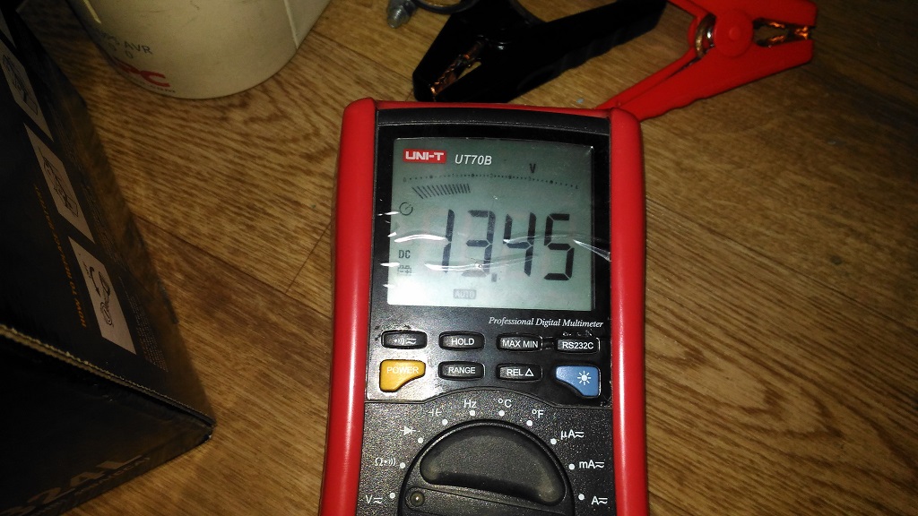

[b-b]UPD 27.04.2020 [/b-b] Перед выносом из дома в 13ч50минут сделал замер НРЦ, оно составило 13,45в, что отчётливо говорит о наличии существенного расслоения электролита по вертикали.
Далее акб установил на авто, через пару суток выдам контрольный замер плотности.

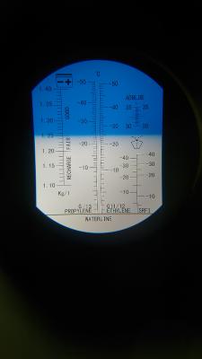

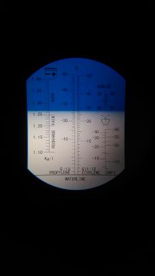

[b-b]UPD 29.04.2020 [/b-b] Сегодня приехав на дачу после обеда произвёл контрольный замер плотности в 1й и 4й банке от плюса, 1,235 и 1,24 соответственно.
Итоги теста на моём авто показывают, что за 4 месяца с последнего подзаряда существенного расслоения на акб не случилось об этом говорит НРЦ и плотность.
Расслоение созданное при глубоком разряде и последующем заряде без перемешивания электролизом спустя двое суток и пробеге 87км полностью устранено не было.
Но сказать, что механическое перемешивание на авто не работает на пользу устранения этого явления язык у меня не поворачивается, оно работает и за период отведённый для теста плотность над пластинами возросла с 1,215 до 1,235 в первой банке от плюса и с 1,22 до 1,24 в четвёртой банке от плюса.
Я ещё продолжу замеры плотности.

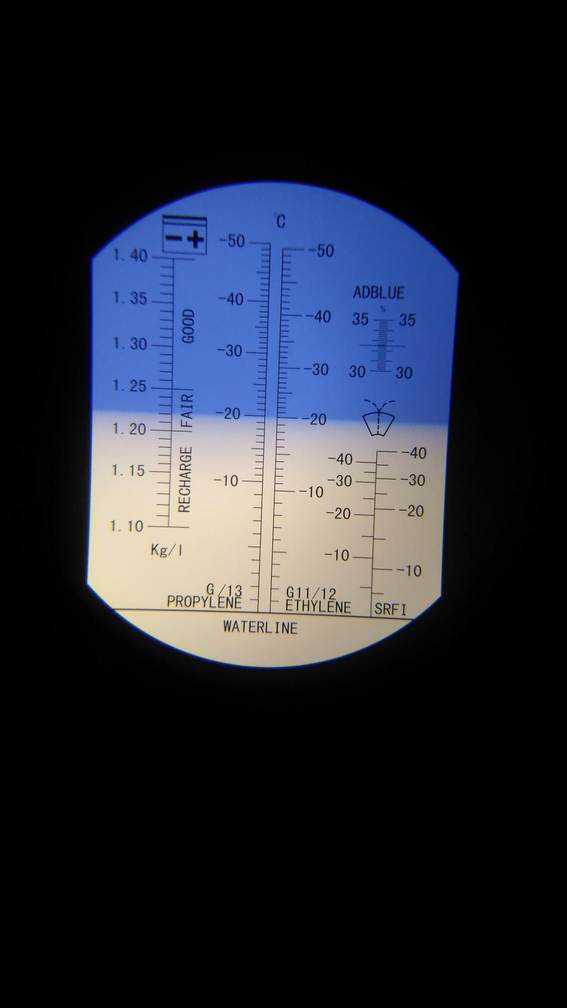

[b-b]UPD 01.05.2020 [/b-b] Ещё один замер плотность пока растёт, первая банка дотянула до 1,25 четвёртая 1,251.
[b-b]UPD 04.05.2020 [/b-b] Очередной замер, плотность пока растёт, первая банка вырвалась вперёд и достигла 1,26, четвёртая прибавила совсем немного 1,254
[b-b]UPD 07.05.2020 [/b-b] Произвёл ещё один замер, можно уже сказать плотность расти почти перестала, замеры показывают 1банка 1,265 четвёртая 1,255.
Через пару дней сниму акб и уже закончу опыт, выдав ещё несколько замеров.

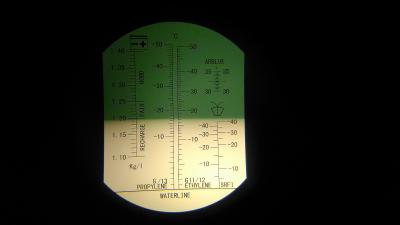

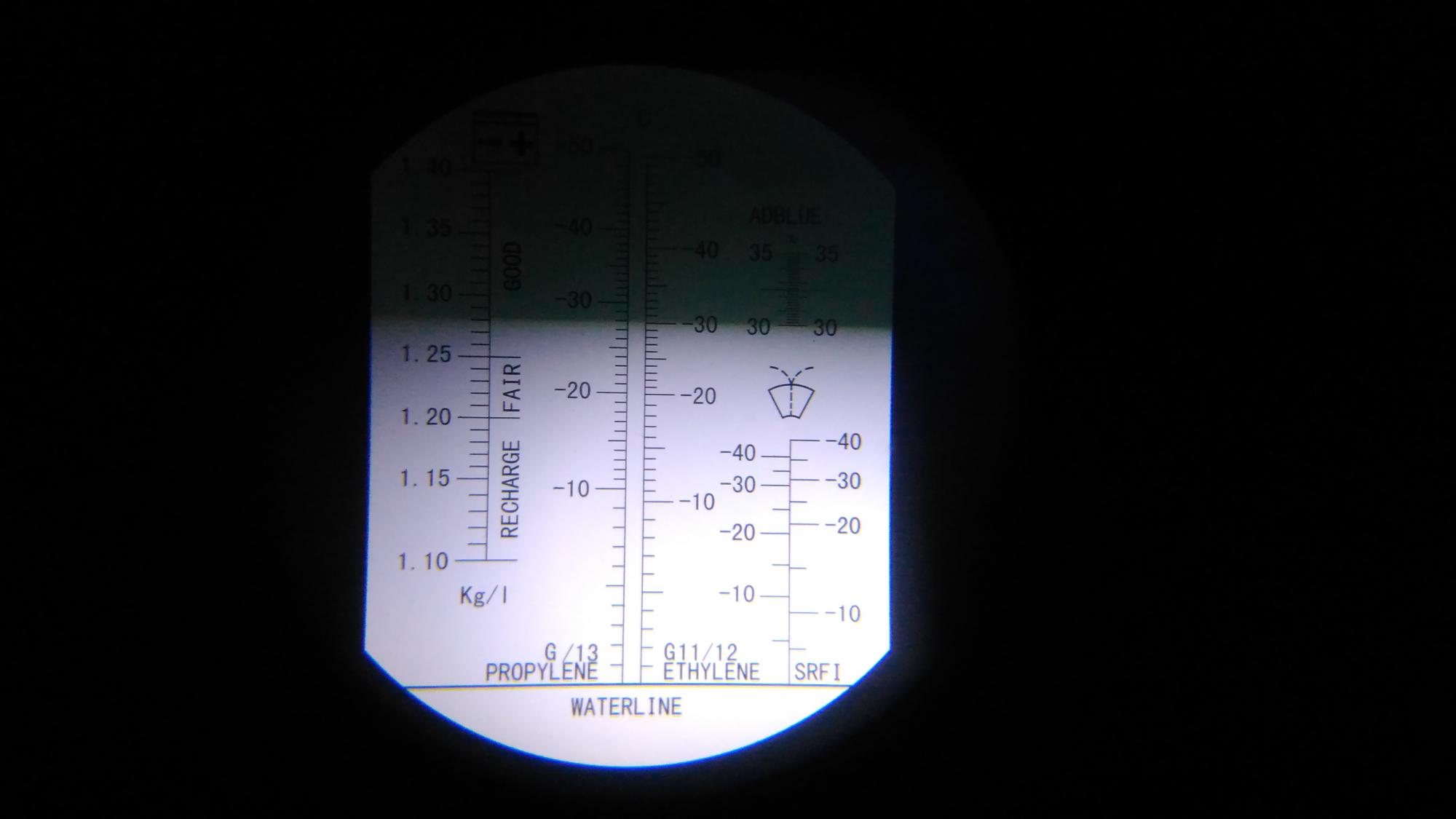

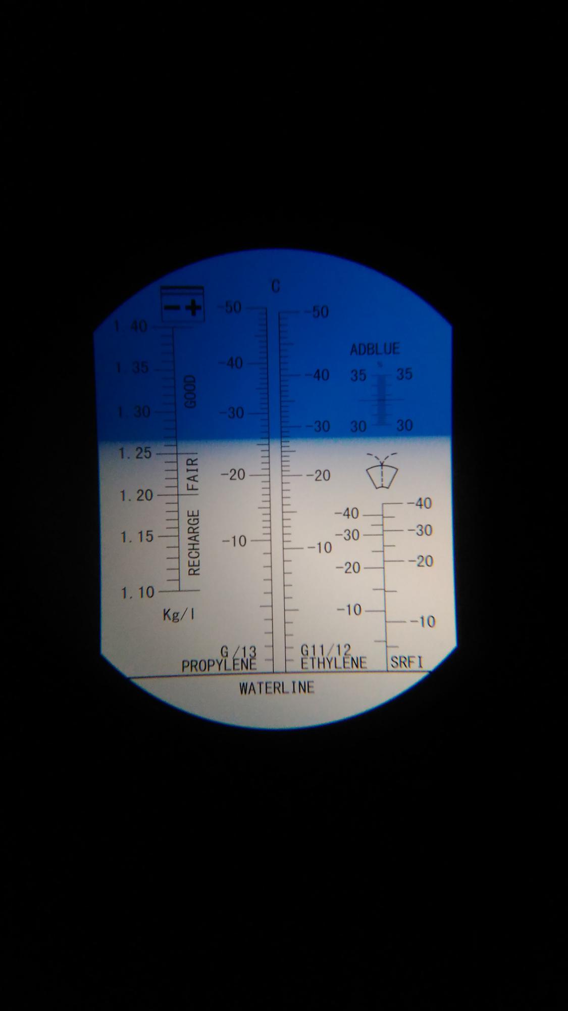

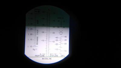

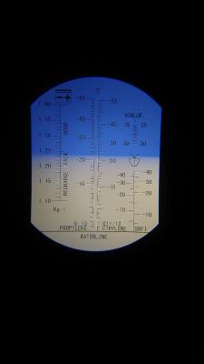

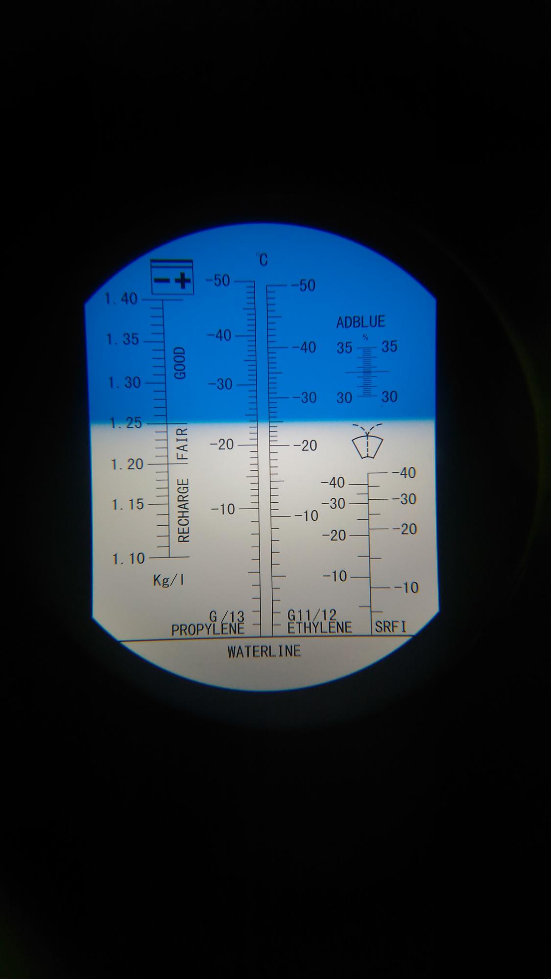

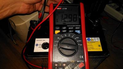

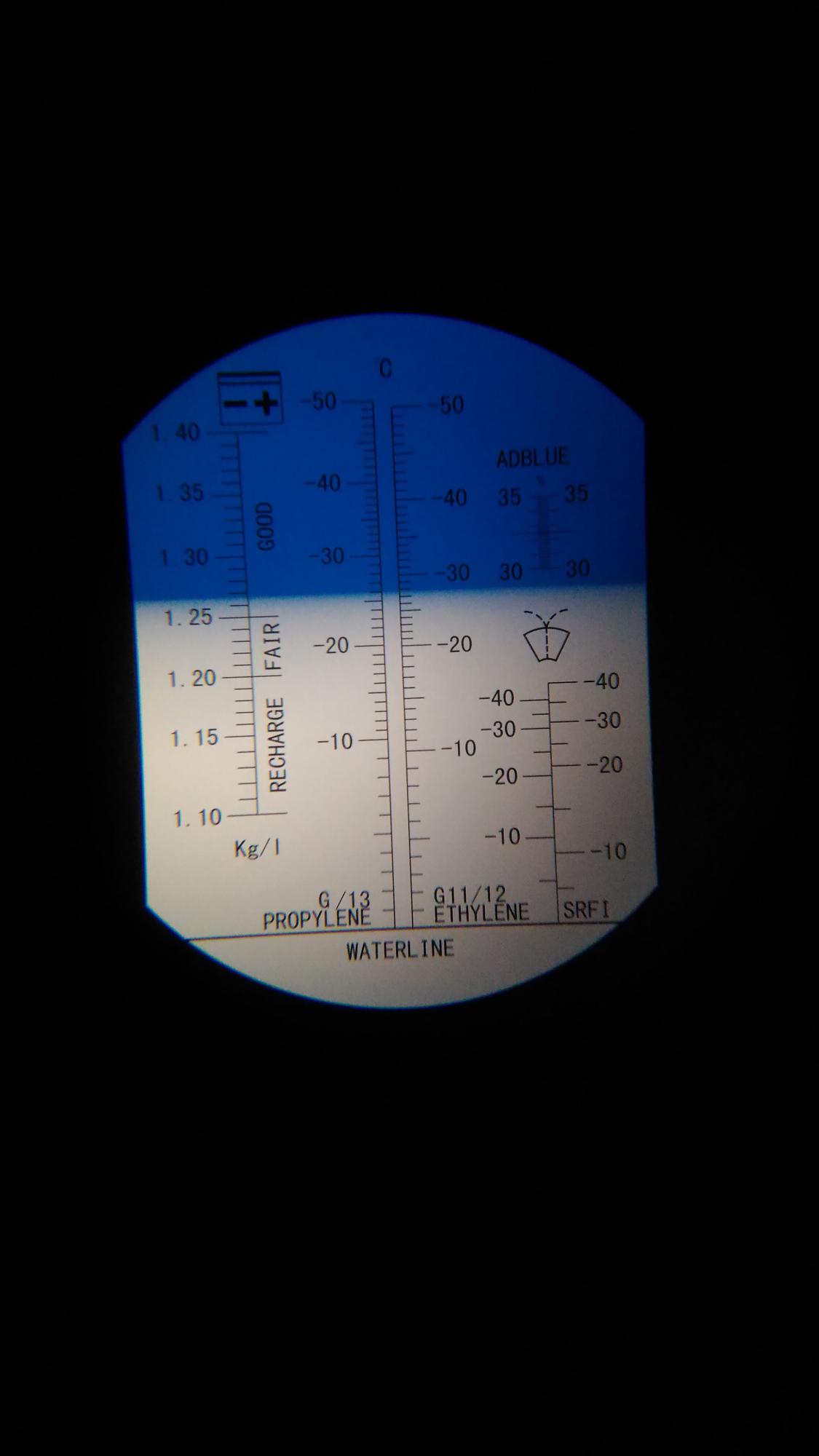

[b-b]UPD12.05.2020 [/b-b] Дошли руки доделать начатое, вечером около 19ч после непродолжительной поездки, снял акб, заменил подменным, ниже снятые данные, которым предшествовали два дня простоя и ещё пол дня работы в гараже со включенной магнитолой.
НРЦ спустя 2,5ч 12,98в

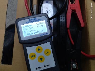

Тест ланкол

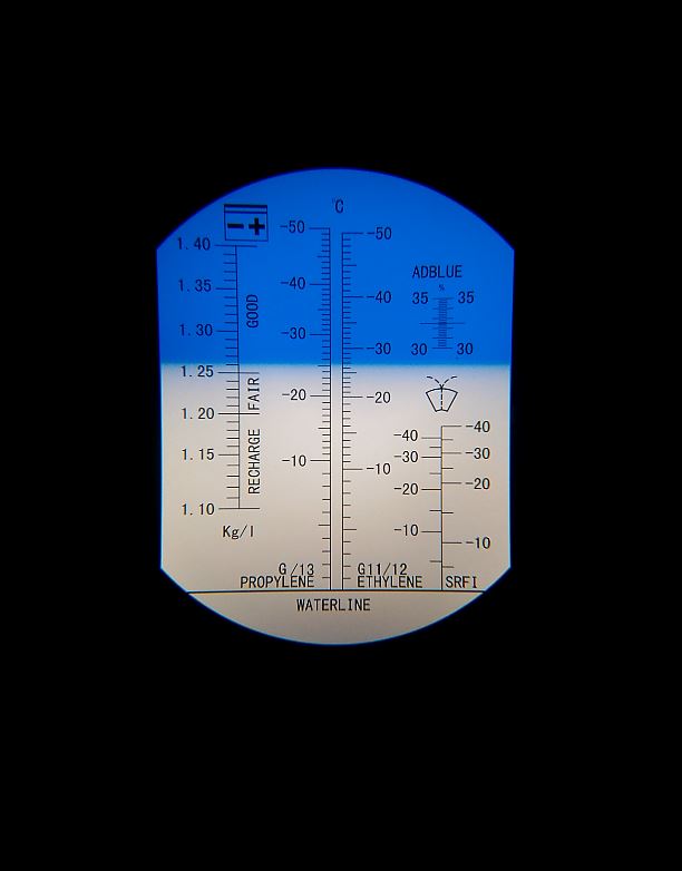

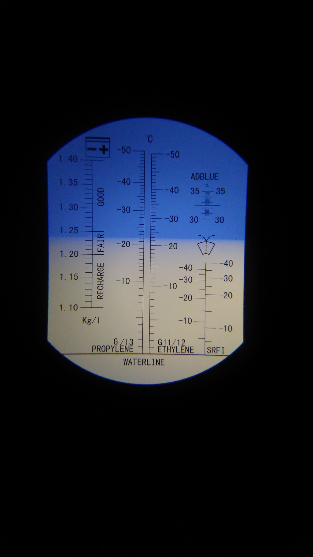

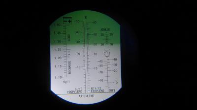

Плотность сверху первая четвёртая банка 1,236 и 1,238
Далее вот такой приблудой https://electrotransport.ru/index.php?msg=1855126 сделал забор ниже середины пластин, плотность в первой банке 1,265 в четвёртой 1,27.
Снизу по всей вероятности ещё выше, но не хватает хобота дотянуться.
Далее по плану заряд БЛ1204 поэтапно 2я+3+4* звёздочка означает будет сделано столько подходов сколько понадобится до выведения плотности до 1,28 над пластинами, по мере возможности запишу лог напряжение с количеством подходов.
[b-b]UPD 16.05.2020 [/b-b]

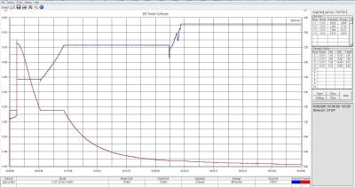

* я исчерпал лимит своего терпения 15до зарядов на протяжении 36ч с промежутками 13,6в BL1204 получена следующая плотность над пластинами сверху - 1я -1,265 4я-1,275.

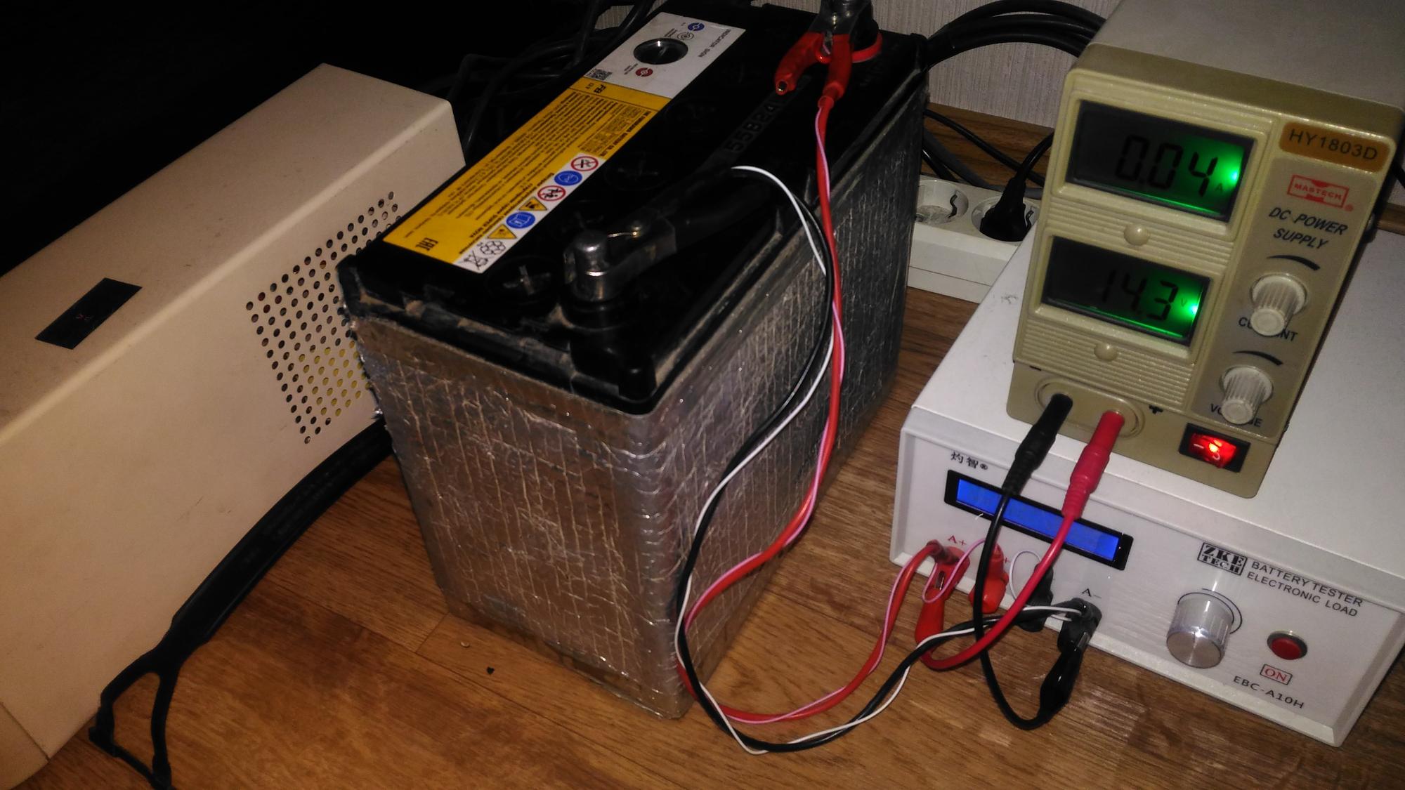

Далее произведу до заряд на платформе Zketech, подобрав напряжение и ток под оптимальную силу газовыделения для перемешивания слоёв.

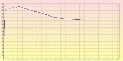

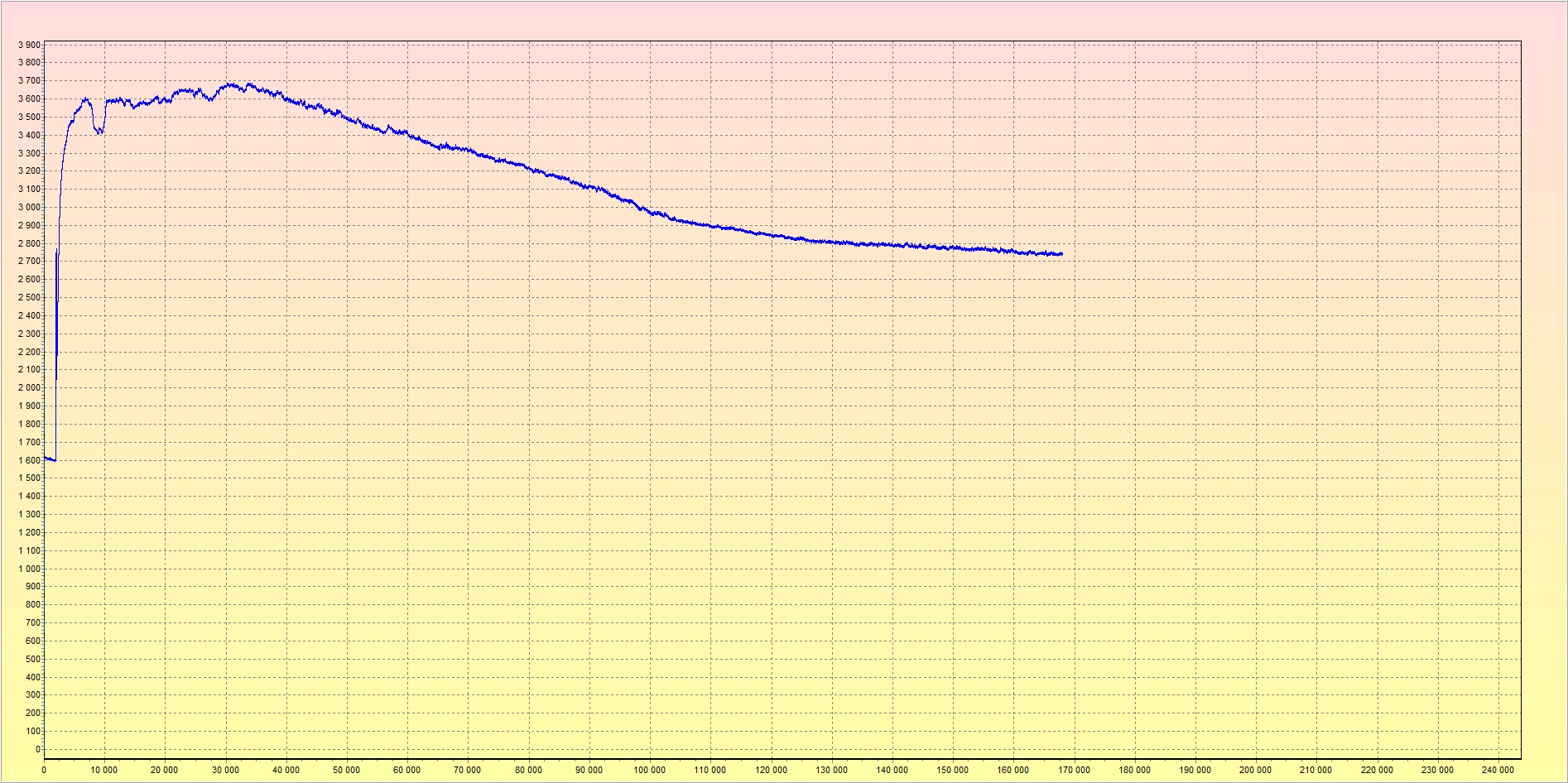

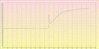

[b-b]UPD 17.05.2020 [/b-b] Опытным путём поднимая напряжение на акб по 0,1в и наблюдая за интенсивностью газовыделение был подобран оптимальный уровень газовыделения умеренно высокий, напряжение 16,3в ток 0,55а или [b-b]8-9ватт мощности для акб 45ач[/b-b] идущих на электролиз.
Время этапа перемешивания до выравнивания плотности до 1,28 составило 5ч20минут.
Выводы простые на чисто кальциевом акб энергии для перемешивания электролита при 15,85в которое поддерживает БЛ1204 на 4й программе для умеренно быстрого перемешивания недостаточно. Та интенсивность газовыделения, что обеспечивает БЛ1204 на акб CaCa требует в разы больше времени, что на мой взгляд неприемлемо и это ещё один камушек в огород производителя. Тем временем если ваш акб изготовлен по гибридной технологии данное зу уверенно справится с  этапом перемешивания слоёв электролита за 8-12 до зарядов на 4й программе.

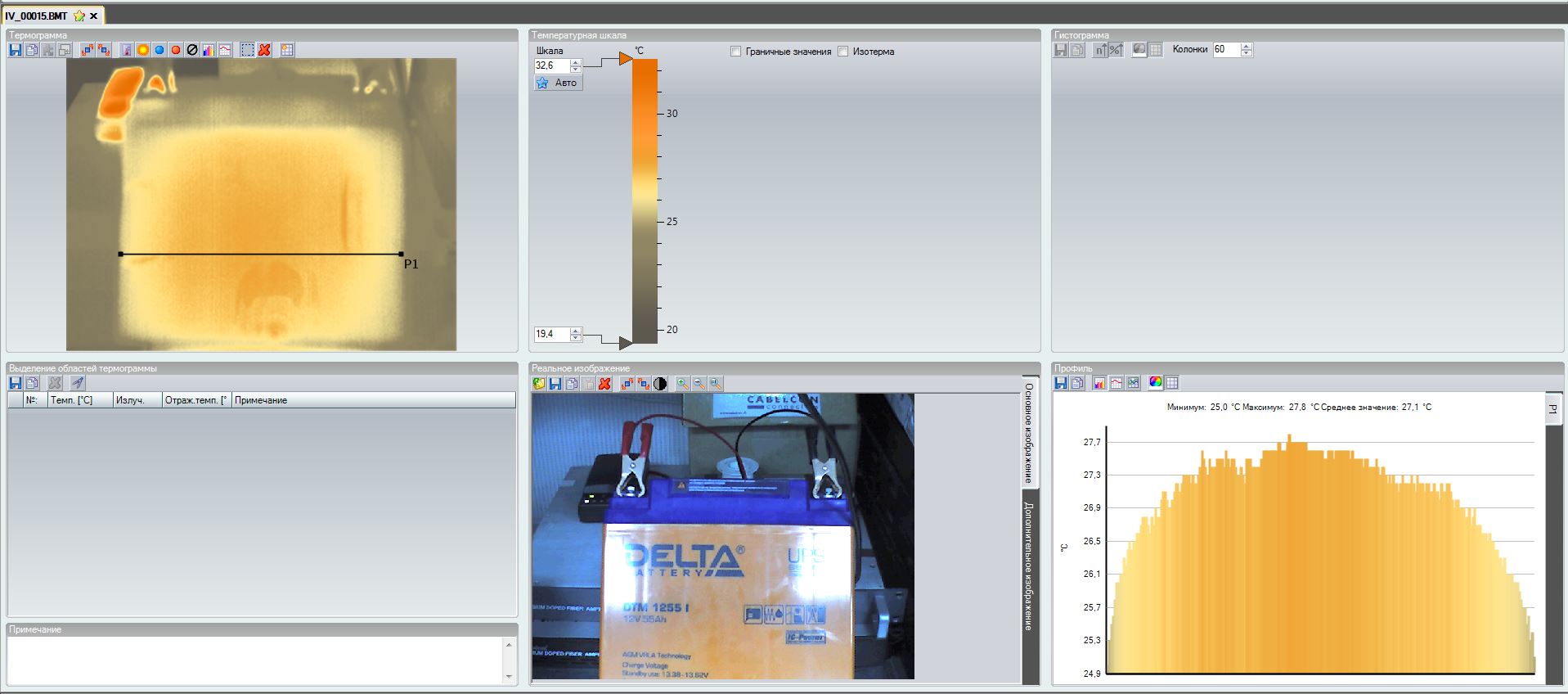

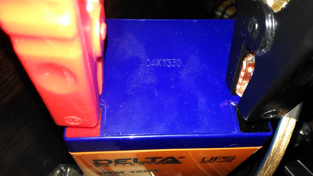

Первый будет сделан ради выяснения действительно ли для акб 4,5-5ач БЛ1204 опасна и ухудшает характеристики нормального акб, а так же выясним способно ли оно восстановить залежавшийся на складе без подзаряда акб с приличной степенью сульфатации от саморазряда длившегося годами. По мимо этого будет произведено по три цикла ускоренного заряда с использованием токов от 0,8С до 1С, с целью выяснить как это скажется на характеристиках акб.
Подопытный номер 1. Delta dtm 1205 5Ah https://www.delta-battery.ru/upload/files/dtm/delta_dtm_1205.pdf новый со склада дата производства май 2018г.
Подопытный номер 2. General Security GS 4.5-6 два штуки последовательно https://wybor-battery.com/files/pdf/GS4.5-6.pdf на складе валяются не менее 3х лет, дата производства точно не известна, сделал запросы в две компании имеющие подобные в продаже, если помогут будет известна точная дата производства.

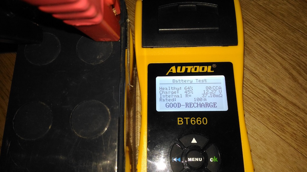

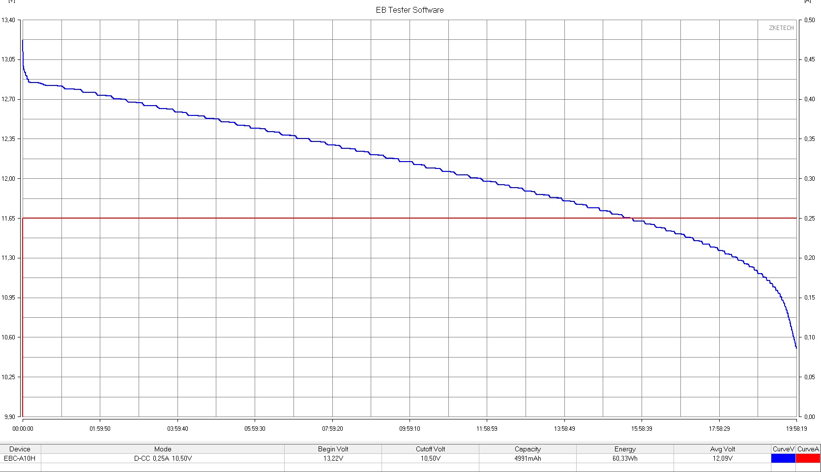

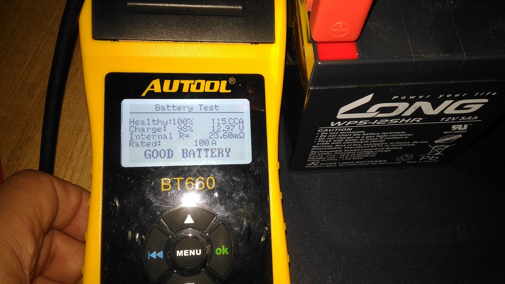

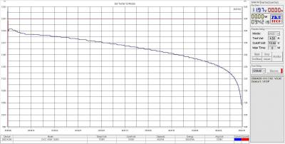

Начну с восстановления General Security GS 4.5-6 начальные данные по тестеру ланкол.
Будет произведён заряд этих аккумуляторов при помощи BL1204 по алгоритму 1+2, далее разряд на платформе Zketech до 12в током 0,1С так будет продолжаться до выхода на устойчивую ёмкость повторившуюся дважды.
Далее три цикла до 10,5в.

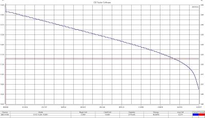

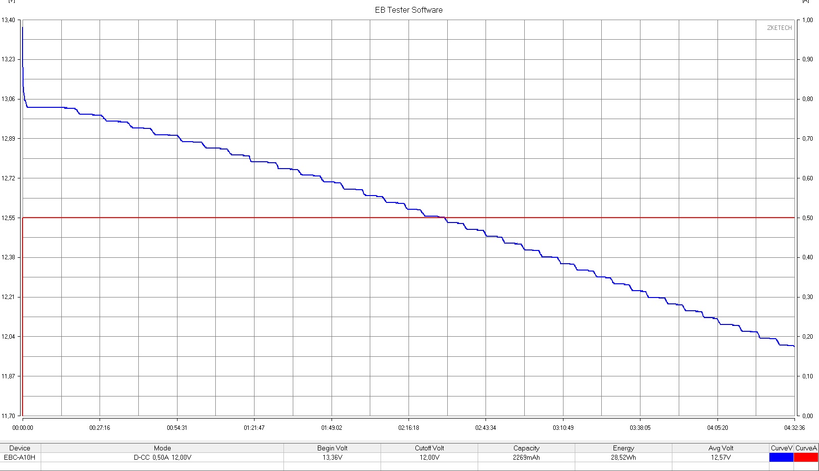

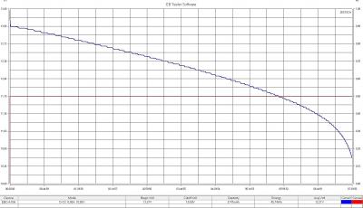

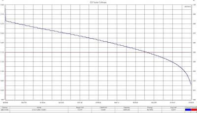

[b-b]UPD 27.06.2020[/b-b] Результат первого ктц после заряда bl1204 по алгоритму 1+2, разряд до 12в током 0,1С - [b-b]1,8Ah 22.40Wh[/b-b]
[b-b]UPD 28.06.2020[/b-b] Результат второго ктц после заряда bl1204 по алгоритму 1+2, разряд до 12в током 0,1С - [b-b]2,104Ah 26.30Wh[/b-b]
[b-b]UPD 30.06.2020[/b-b] Результат третьего ктц после заряда bl1204 по алгоритму 1+2, разряд до 12в током 0,1С - [b-b]2,224Ah 27.87Wh[/b-b]
[b-b]UPD 01.07.2020[/b-b] Результат четвёртого ктц после заряда bl1204 по алгоритму 1+2, разряд до 12в током 0,1С - [b-b]2,269Ah 28.52Wh[/b-b]
Промежуточный замер сопротивления.

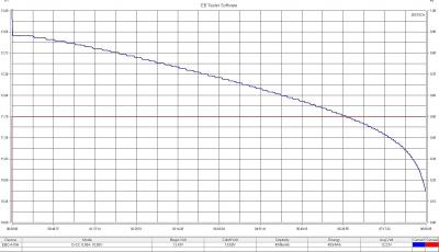

[b-b]UPD 03.07.2020[/b-b] Результат пятого ктц после заряда bl1204 по алгоритму 1+2, разряд до 12в током 0,1С - [b-b]2,288Ah 28.77Wh[/b-b] можно сказать рост прекратился, далее ктц до 10,5в.
[b-b]UPD 05.07.2020[/b-b] Результат шестого ктц после заряда bl1204 по алгоритму 1+2, разряд до 10,5в током 0,1С - [b-b]3,747Ah 45.70Wh[/b-b]
[b-b]UPD 08.07.2020[/b-b] Результат седьмого ктц после заряда bl1204 по алгоритму 1+2, разряд до 10,5в током 0,1С - [b-b]3,747Ah 45.74Wh[/b-b]
Результат восьмого ктц после заряда bl1204 по алгоритму 1+2, разряд до 10,5в током 0,1С - [b-b]3,722Ah 45.46Wh[/b-b]
Далее заряды на платформе Zketech повышенными токами, с окончанием заряда при токе 50ма, заряды могут выходить за рамки документации, разряды до 10,5в током 0,1С.
[b-b]UPD 09.07.2020[/b-b] Результат девятого ктц после заряда повышенными токами и разряд до 10,5в током 0,1С - [b-b]3,606Ah 44.04Wh[/b-b]
Результат десятого ктц после заряда повышенными токами и разряд до 10,5в током 0,1С - [b-b]3,489Ah 42.50Wh[/b-b]
Как видим смена способа заряда дала падение ёмкости, последний заряд провёл током 0,34С до 14,9в.
Теперь пред тем как будет ещё один разряд начинаем выяснять причину падения ёмкости, для начала замер на средней точке акб после заряда, видим там [b-b]6,74в[/b-b] и [b-b]6,75в[/b-b], всего [b-b]10мв[/b-b] разницы.
Далее разряд и замер средней точки + снимаю крышки замер по всем банкам + замер под нагрузкой по всем банкам при токе 0,1а.
После переходим вновь на BL1204 и смотрим сможет ли оно выправить ситуацию и что для этого нужно будет сделать.
[b-b]UPD 09.07.2020[/b-b] Результат одиннадцатого ктц после заряда повышенными токами и разряд до 10,5в током 0,1С - [b-b]3,370Ah 40.97Wh[/b-b]

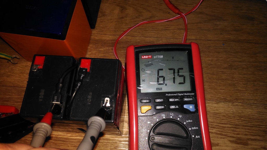

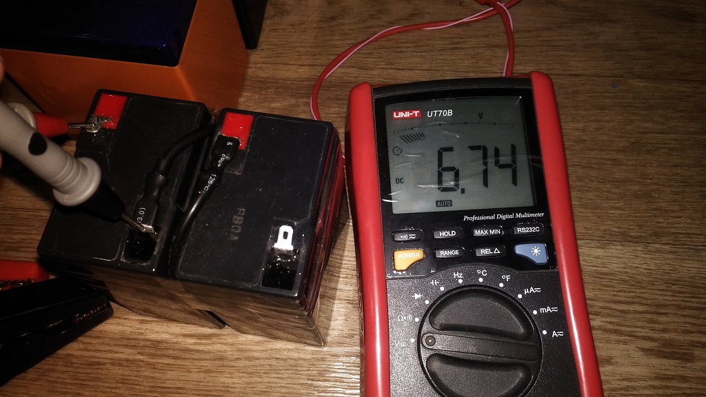

Далее замеры:
Средняя точка без нагрузки [b-b]5,78в[/b-b] и [b-b]5,81в[/b-b], далее по банкам  (+)[b-b]1,936/1958/1,897/1,918/1,963/1,937[/b-b](-)
Далее под нагрузкой 0,1а [b-b]5,74в[/b-b] и [b-b]5,77в[/b-b], далее по банкам     (+)[b-b]1,923/1,949/1,875/1,900/1,954/1,923[/b-b](-)
В каждой половинке акб есть банка которая по напряжению слабже двух других, теперь переходим к заряду на BL1204 с аналогичным режимом 1+2 и продолжаем мониторить пока с глубокими ктц до 10,5в
После заряда замеры: (+)[b-b]2,255/2,240/2,244/2,256/2,236/2,256[/b-b](-)
[b-b]UPD 13.07.2020[/b-b] Результат двенадцатого ктц после заряда bl1204 по алгоритму 1+2, разряд до 10,5в током 0,1С - [b-b]3,555Ah 43.39Wh[/b-b]
После заряда замеры  (+)[b-b]2,264/2,248/2,251/2,263/2,243/2,264[/b-b](-) после следующего разряда контроль в разряженном состоянии.
[b-b]UPD 14.07.2020[/b-b] Результат тринадцатого ктц после заряда bl1204 по алгоритму 1+2, разряд до 10,5в током 0,1С - [b-b]3,587Ah 43.80Wh[/b-b]
По баночный замер без нагрузки, (+)[b-b]1,918/1,946/1,848/1,889/1,949/1,919[/b-b](-)
Далее заряд на БЛ1204 1+2, после заряда выявлен сильно высоки НРЦ спустя 18ч покоя 13,5в, принято решение отложить выравнивающий заряд, доливка по 1кубику во все банки, 5ч покоя и разряд током 0,05С до 10,5в, а далее в зависимости от результата ктц будет принято решение о необходимости выравнивающего заряда.
[b-b]UPD 18.07.2020[/b-b] Результат четырнадцатого ктц после заряда bl1204 по алгоритму 1+2, разряд до 10,5в током 0,05С - [b-b]3,777Ah 46.36Wh[/b-b]
Далее акб заряден до 14,4в с окончанием по подению тока до 50ма и постален на выравнивающий этап под ЛБП при напряжении 14,4в заряд будет идти пока напряжение на самой слабой банке не сравняется с остальными.
[b-b]UPD 20.07.2020[/b-b] Результат пятнадцатого ктц после заряда bl1204 по алгоритму 1+2+24ч выравнивающего заряда 14,4в, разряд до 10,5в током 0,1С - [b-b]3,975Ah 48.71Wh[/b-b]
По баночный замер после разряда и нескольких часов покоя (+)[b-b]1,937/1,952/1,885/1,920/1,956/1,940[/b-b](-)
Буду продолжать так же пока не выйду на максимум который повториться дважды, после три заряда BL1204 стоковой версии с замерами тока во время заряда.

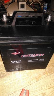

Опыт номер два.

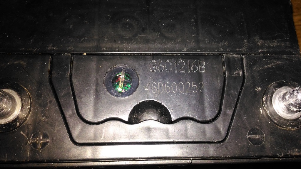

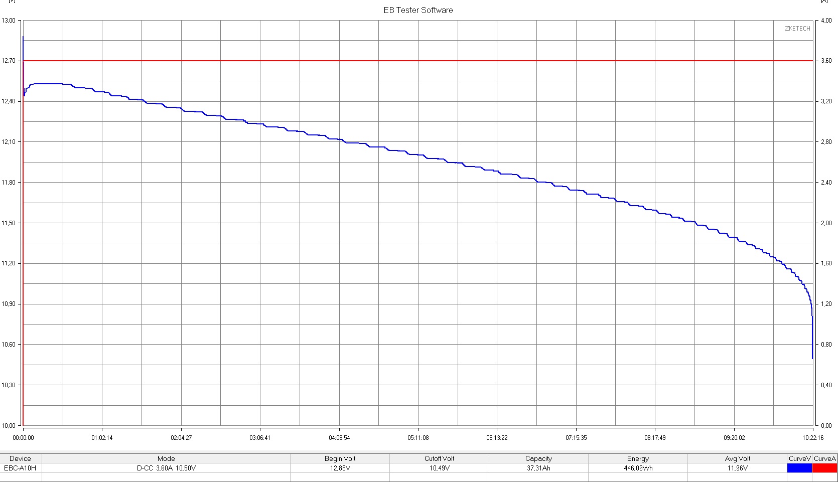

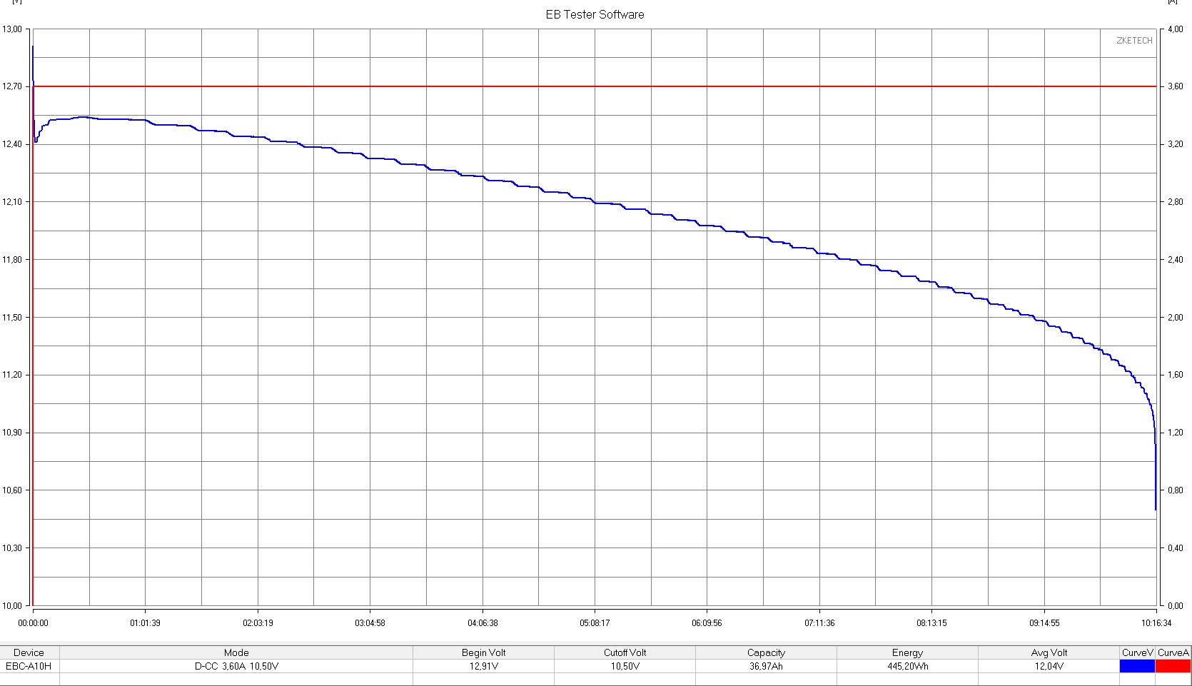

На наливном акб [b-b]Chuanxi 6-QW-36[/b-b] отработавшего какое то время на автомобиле Toyota Prius окло 2,5лет со слов хозяина.
Выяснить как повлияет череда циклов на характеристики данного акб, по плану 5ктц до 10,5в.

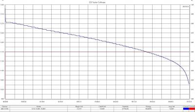

[b-b]UPD 01.07.2020[/b-b] Акб восстановлен и готов к тесту. Поставлен на первый разряд до 10,5в током 0,1С.
Результат первого ктц током 0,1С до 10,5в - [b-b]37,31Ah 446,09Wh[/b-b]

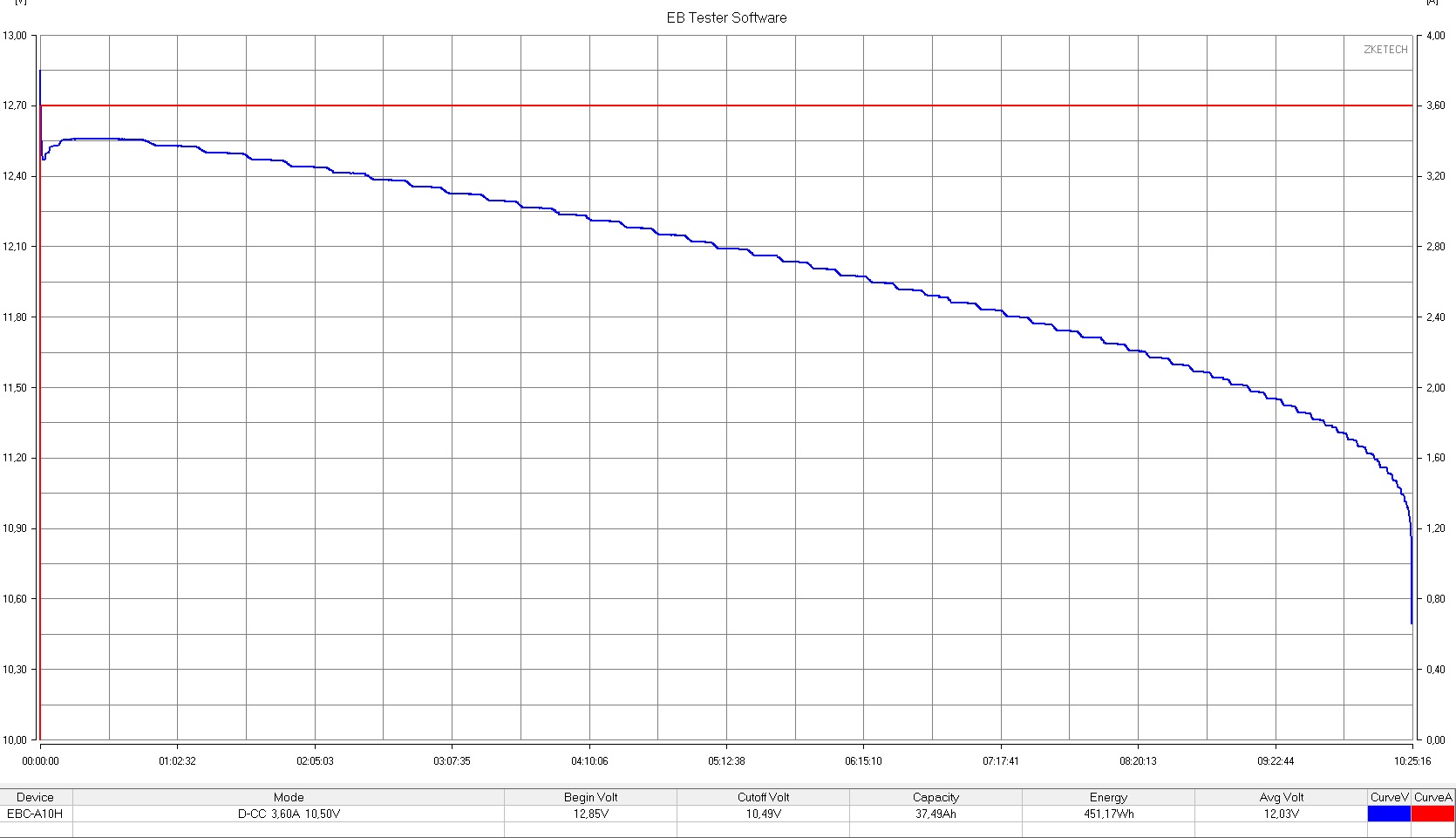

[b-b]UPD 05.07.2020[/b-b] Результат второго ктц током 0,1С до 10,5в - [b-b]37,49Ah 451,17Wh[/b-b]
[b-b]UPD 10.07.2020[/b-b] Результат третьего ктц током 0,1С до 10,5в - [b-b]36,97Ah 445,20Wh[/b-b]
[b-b]UPD 13.07.2020[/b-b] Зафиксировал поведение этого акб при перемешивании электролита ток 0,02С 15,9в, как видим ток не падает ниже 0,58ампера и далее растёт.

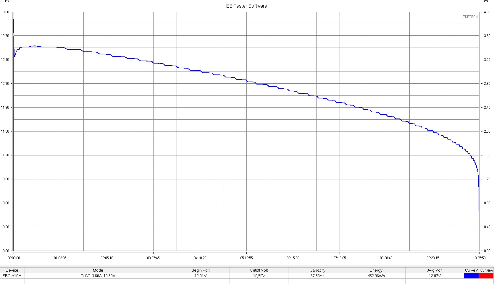

[b-b]UPD 16.07.2020[/b-b] Результат четвёртого ктц током 0,1С до 10,5в - [b-b]37,53Ah 452,96Wh[/b-b], крепкий орешек от китай-прома удивляет и на кой эти варты боши нужны :-)
[b-b]UPD 19.07.2020[/b-b] Результат пятого ктц током 0,1С до 10,5в - [b-b]38,00Ah 458,95Wh[/b-b].
Не смотря на некоторую предвзятость к Китайским аккумуляторам с которыми ранее имел дело я и мои знакомые, данный экземпляр показал, что есть на их рынке качественные аккумуляторы которые отлично восстанавливаются после неправильной эксплуатации до номинальных характеристик и ещё имеют отличный запас прочности.
Акб от именитых производителей в моих опытах проведённых ранее после идентичного срока эксплуатации таких результатов не показывали, это к вопросу о том, а стоят ли они того.
Для сноски - акб за всё время опыта заряжался двумя зарядными устройствами в зависимости от того какое было свободно, а именно BL1204 или Zketech EBC-A10H, токами  4-5ампер до напряжения 15,4в на первом этапе и 15,9в током который позволял поддерживать акб 0,7-0,6а на этапе перемешивания электролита.

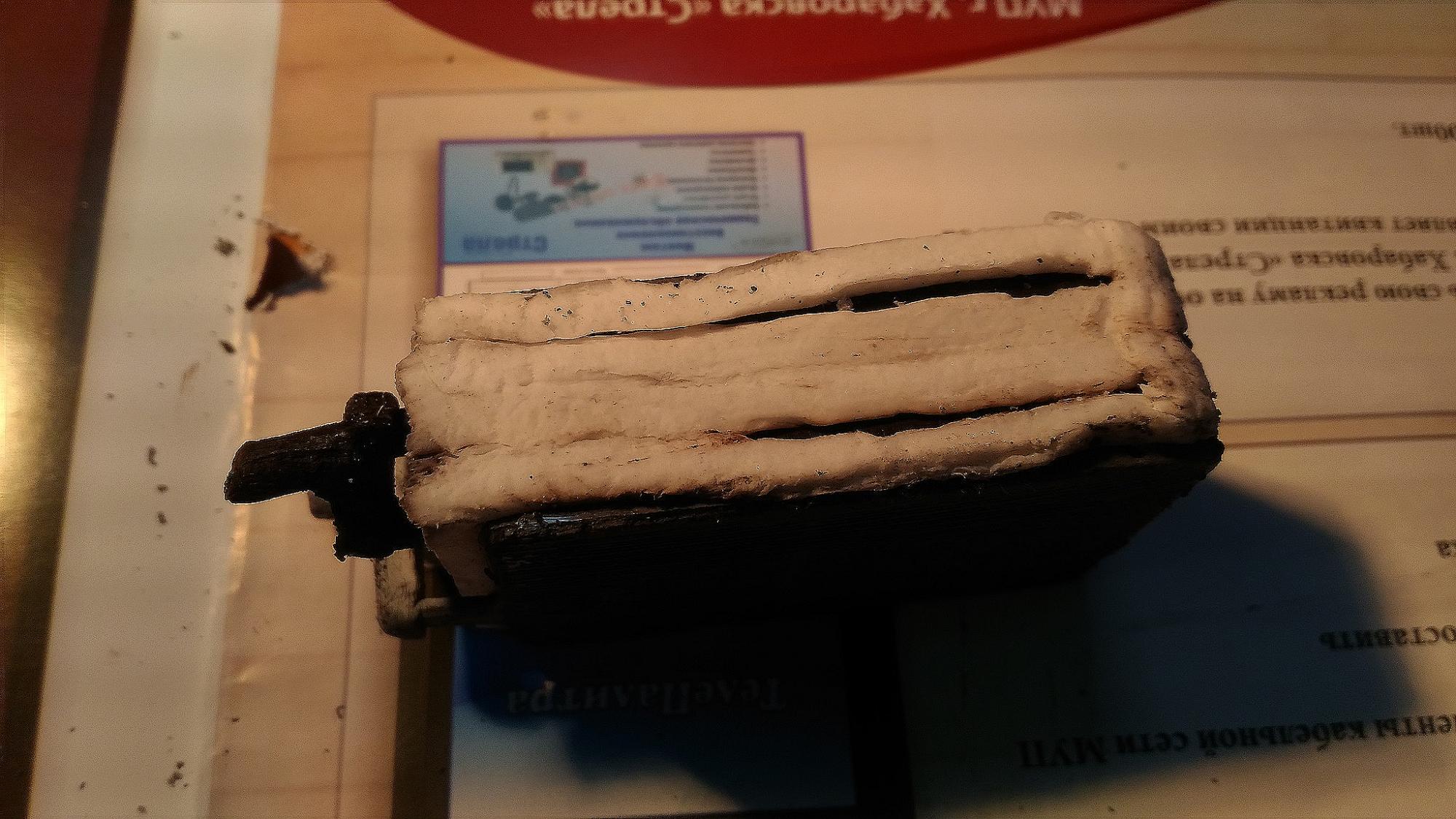

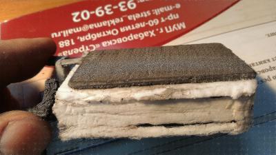

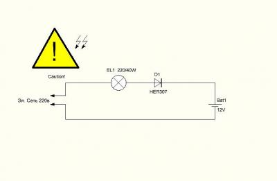

Периодически буду публиковать небольшие теоретические и схемотехнические решения и схемы помогающие при восстановлении акб.

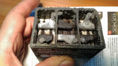

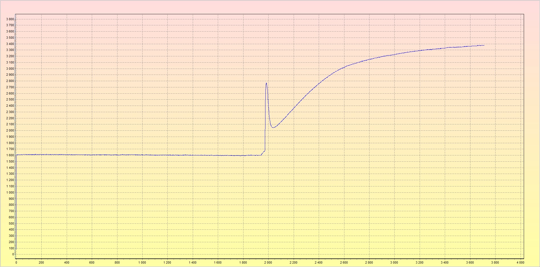

Бывают случаи когда акб находится в таком состоянии, что ни одно зарядное устройство не в состоянии пропустить через него ток даже при 30в.
Чаще всего это акб которые были разряжены и заброшены без подзаряда на несколько лет. Хотя в таких случаях чаще всего работает фраза из журнала "Ералаш"
"Здесь рыбы нет" но всё же бывает возможно и выловить экземпляр пригодный для восстановления не имеющий существенных болячек.
Для подобных ситуаций нужны напряжения выше 100в из простых решений это тиристорная долбилка её можно найти в этой теме https://electrotransport.ru/index.php?msg=376201 а есть очень простой вариант применявшийся нашими дедами.
Схема очень проста и примитивна лампа 220в 40ватт один диод 600-1000в и всё. Максимальный ток в цепи будет зависеть от мощности эл. лампы, я использую от 25 до 100ватт.
Самый главный недостаток подобного приспособления это связь с эл. сетью 220в и во время работы надо быть предельно осторожным так как все элементы схемы и сам акб во время работы находятся под высоким напряжением.
Я иногда использую данный вариант и чаще всего на мелких agm акб 5-9ач которые в изобилии используются в батарейных блоках ИБП и иногда так случается, что они по долгу валяются после снятия из эксплуатации и за браковке на складе, где благополучно наращивают сульфатацию близкую к нерастворимой стадии.
Применять это приспособление надо под присмотром, наблюдая за напряжением на акб, его температурой и издаваемыми звуками и газообразованием.
Не допускать перегрева акб и искра образования . В случае сильного шипения, щелчков внутри акб немедленно отключить, скорее всего ваш акб уже не пригоден к восстановлению.
Перед применением предварительную диагностику и подготовку акб к начальной десульфатации ни кто не отменял, без этого это может быть опасно.
Цель сиго мероприятия снять слой труднорастворимой сульфатации которая препятствует течению постоянного тока. Как определить, что уже можно переходить к заряду на обычном зарядном устройстве.
Дождаться пока напряжение на клеммах акб снизится до 14-15в, далее можно пробовать заряжать обычным устройством.
Не использовать лицам не имеющим 3й группы допуска по эл. безопасности.

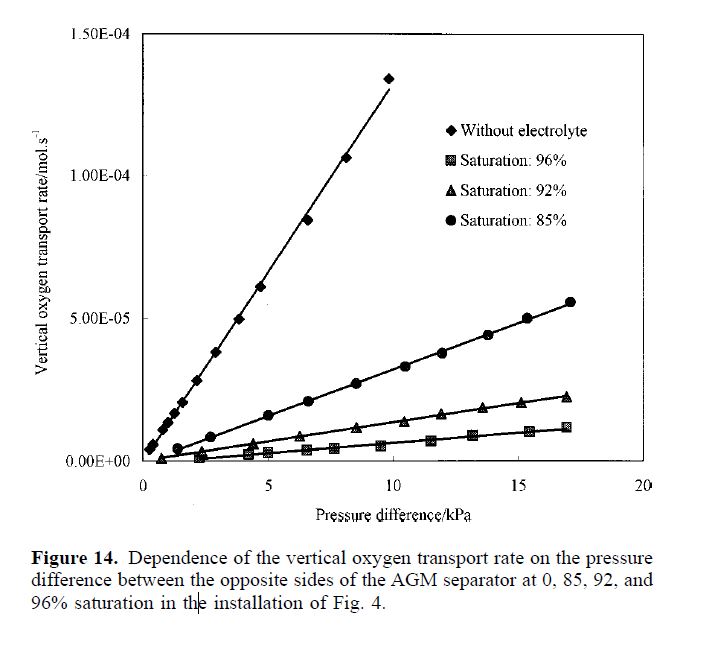

Почему на нормальном AGM ток не падает ниже? тут всё просто это конструктивная особенность батарей AGM, в них по мимо части тока которая идёт на электролиз, есть ток который тратится на так называемый "кислородный замкнутый цикл" или рекомбинация газов. Именно совокупность этих двух химических реакций определяет минимальный ток а agm акб в конце заряда.
Именно эта особенность так же позволяет этим аккумуляторам полностью заряжаться при напряжениях 14,4-14,6в ток не падает до "0" и банки нормально выравниваются и при таком напряжении.
Замкнутый кислородный цикл возможен только если в стекло-матах есть свободные от электролита поры идеальное заполнение 89%, то есть нельзя переливать AGM и заполнять все поры водой, в этом случае минимальный ток будет значительно ниже (до 1порядка ниже) и для полного заряда потребуется значительно большее напряжение заряда, не говоря уже о возможных проблемах с образованием утечек и саморазряда соответственно.

Vova_n
#25
Для спец опыта мной намеренно был изыскан среди хлама на утилизацию акб находившийся в состоянии анабиоза и найден акб LONG WP5-12SHR 2014г выпуска, маркировка NB13QC
Он прошёл начальную стадию десульфатации описанным выше приспособлением и далее в этом посту пройдёт ещё ряд испытаний, очень надеюсь его запаса прочности хватит на это.

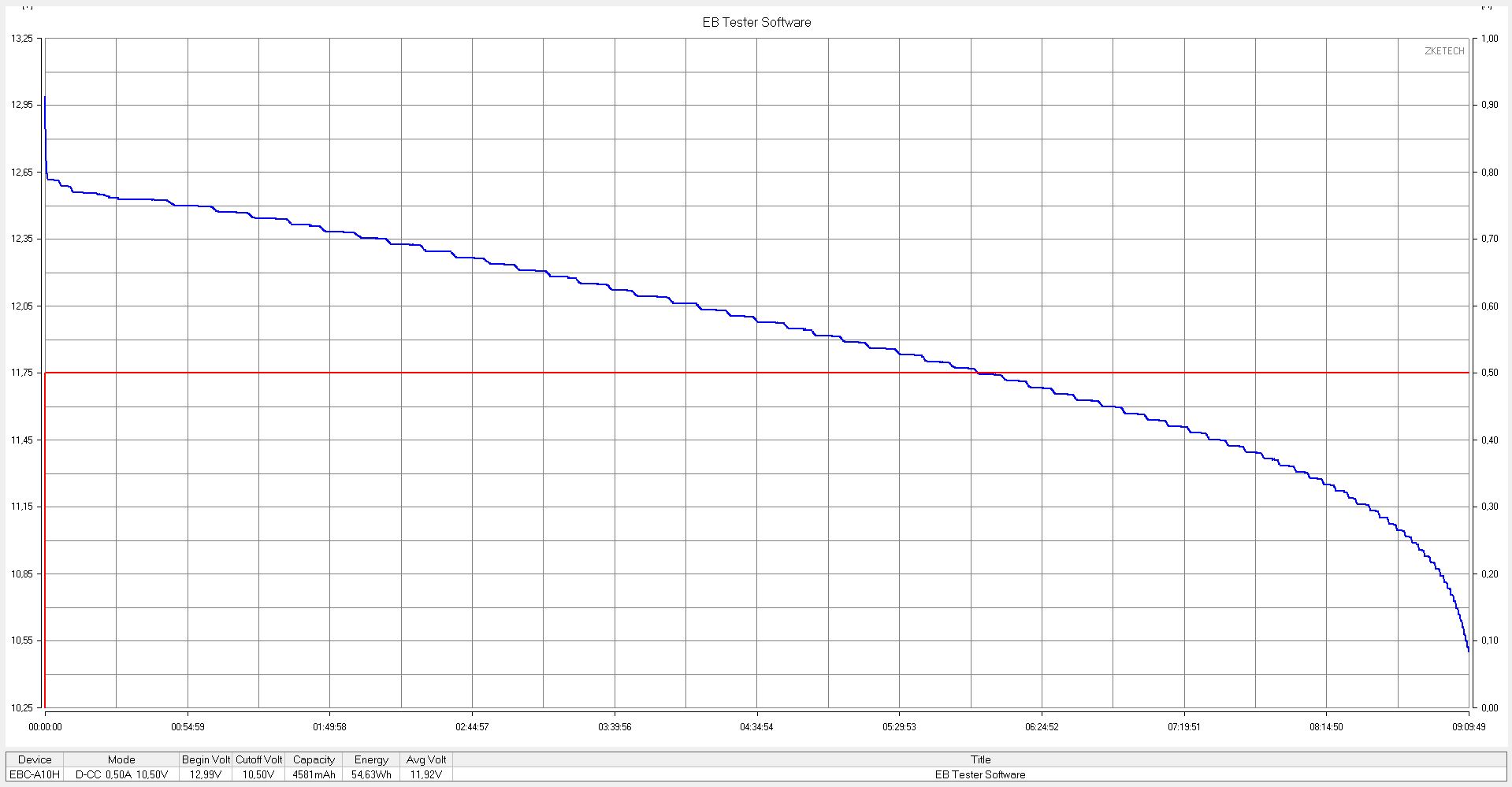

[b-b]UPD 04.08.2020[/b-b] Между делом проведено три контрольных цикла с использованием стандартных способов заряда при 14,4-14,7в, их результаты под спойлером, включая замер сопротивления после этих ктц.
Далее контрольный цикл токм 0,1С до 10,5в, для более полной картины состояния акб.
[b-b]UPD 05.08.2020[/b-b] Результат первого ктц до 10,5в током 0,1С - [b-b]4,581Ah 54.63Wh[/b-b] то есть [b-b]91.62%[/b-b] от номинала.
Далее пара циклов заряда bl1204(сток.) по алгоритму 1+2(*) и на третьем цикле выравнивающий заряд под 14,4в 24ч.
[b-b]UPD 08.08.2020[/b-b] Результат очередного ктц после заряда bl1204(сток.) по алгоритму 1+2(*) , разряд током 0,1С до 10,5в [b-b]4,555Ah 54.57Wh[/b-b]
Результат очередного ктц после заряда bl1204(сток.) по алгоритму 1+2(*) , разряд током 0,1С до 10,5в [b-b]4,567Ah 54.72Wh[/b-b]
Что то не хочет портить  bl1204(сток.) даже старые потрёпанные акб  :bw: :bn: как нам вещает [user]Branimir[/user]. Далее тот же заряд с выравнивающим этапом 14,4в 24ч, ещё одно оценочное ктц.
[b-b]UPD 10.08.2020[/b-b] Результат очередного ктц после заряда bl1204(сток.) по алгоритму 1+2(*)+24ч под 14,4в , разряд током 0,1С до 10,5в [b-b]4,783Ah 57.48Wh[/b-b]
[b-b]UPD 13.08.2020[/b-b] Результат ещё одного ктц после заряда bl1204(сток.) по алгоритму 1+2(*)+24ч под 14,4в , разряд током 0,05С до 10,5в [b-b]4,991Ah 60.33Wh[/b-b]

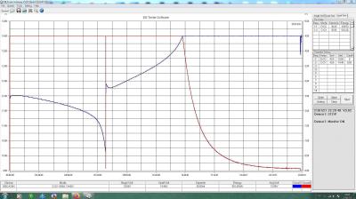

Пожалуй этот акб пока отдохнёт и за одно протестируется на саморазряд.
[b-b]UPD 23.09.2020[/b-b]
Произвёл контрольный разряд данного акб спустя 30дней, получил вот такую кривую, минус 0,3ач.
После снятия нагрузки акб остался на 18ч без заряда и этого оказалось достаточно для того, что бы получить НРЦ 9,06в и КЗ водной из банок.
К сожалению акб не сдюжил и выбыл из дальнейших тестов.
Vova_n
#26
[b-b]Продолжение опыта начатого тут[/b-b]

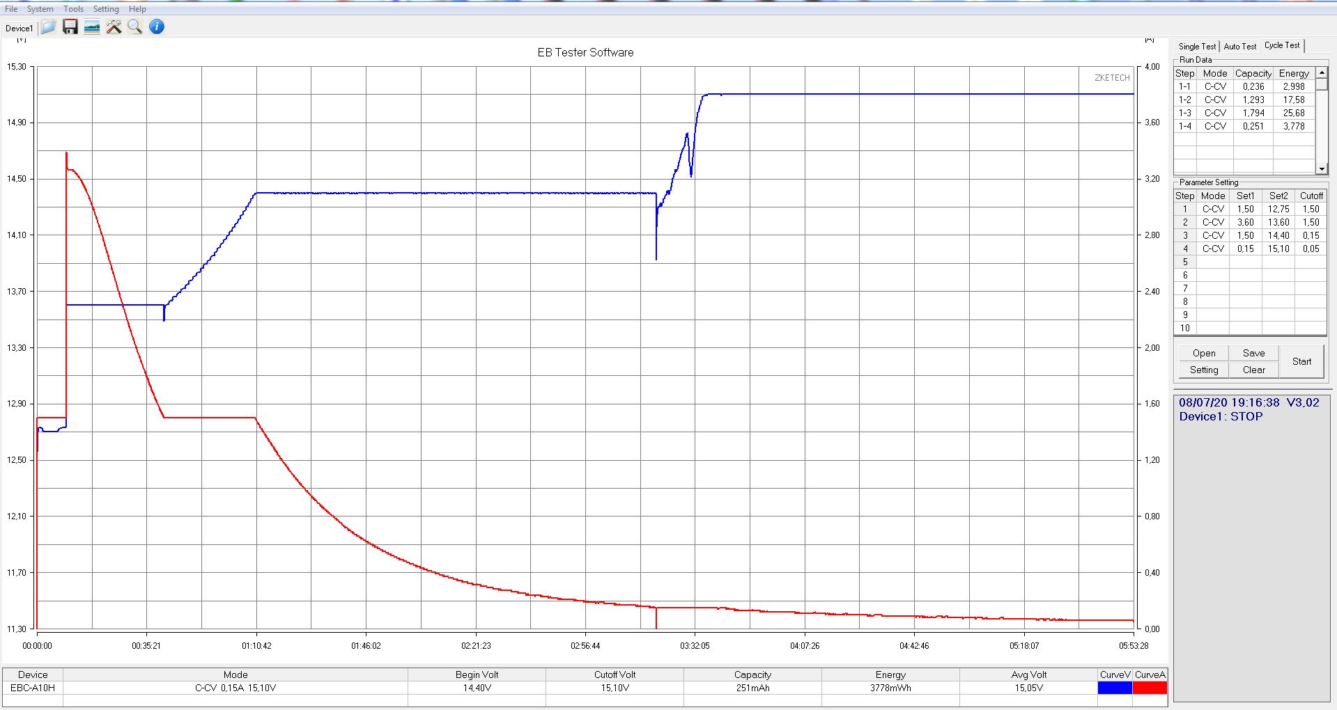

[b-b]UPD 20.08.2020[/b-b] Результат тридцатого ктц после заряда bl1204([b-b]сток[/b-b].) по алгоритму 1([b-b]*[/b-b]) разряд до 10,5в током 0,1С - [b-b]4,240Ah 50.93Wh[/b-b]
Далее заряд акб по методе из первого поста этой темы https://electrotransport.ru/index.php?msg=1733934 с доливкой по рекомендациям https://electrotransport.ru/index.php?msg=1894129 и трепанация для оцнки состояния.
[b-b]UPD 23.08.2020[/b-b] Акб заряжался до 14,7в током 0,2а, когда ток снизился и застыл на месте 0,04-0,05а более чем на 3ч, долил его до лужицы во всех банках, минимальный ток который был зафиксирован составил 11ма, ниже опускаться не захотел даже спустя более суток. Общее время заряда под 14,7в составило 62ч24мин.
Далее акб был переведён под 16,2в с ограничением тока 0,1а и ещё сутки пробыл под ЛБП. Минимальный ток составил 43ма, общее время заряда 87ч.
Сейчас будет отстаиваться более 24ч до завтрашнего вечера.
[b-b]UPD 03.09.2020[/b-b] Результаты разряда пред идущего заряда тридцать первый по счёту - разряд до 10,5в током 0,1С - [b-b]4,396Ah 52.54Wh[/b-b]
Далее заряд в том же режиме, что и пред идущий заряд, изменений по ходу заряда не последовало.
Результаты разряда тридцать второго по счёту - разряд до 10,5в током 0,1С - [b-b]4,374Ah 52.29Wh[/b-b] и замер напряжения по банкам после 14ч покоя после разряда.
(+)[b-b]1,917/1,921/1,915/1,910/1,921/1,919[/b-b](-)
На выходных трепанирую и сделаю фото отчёт.

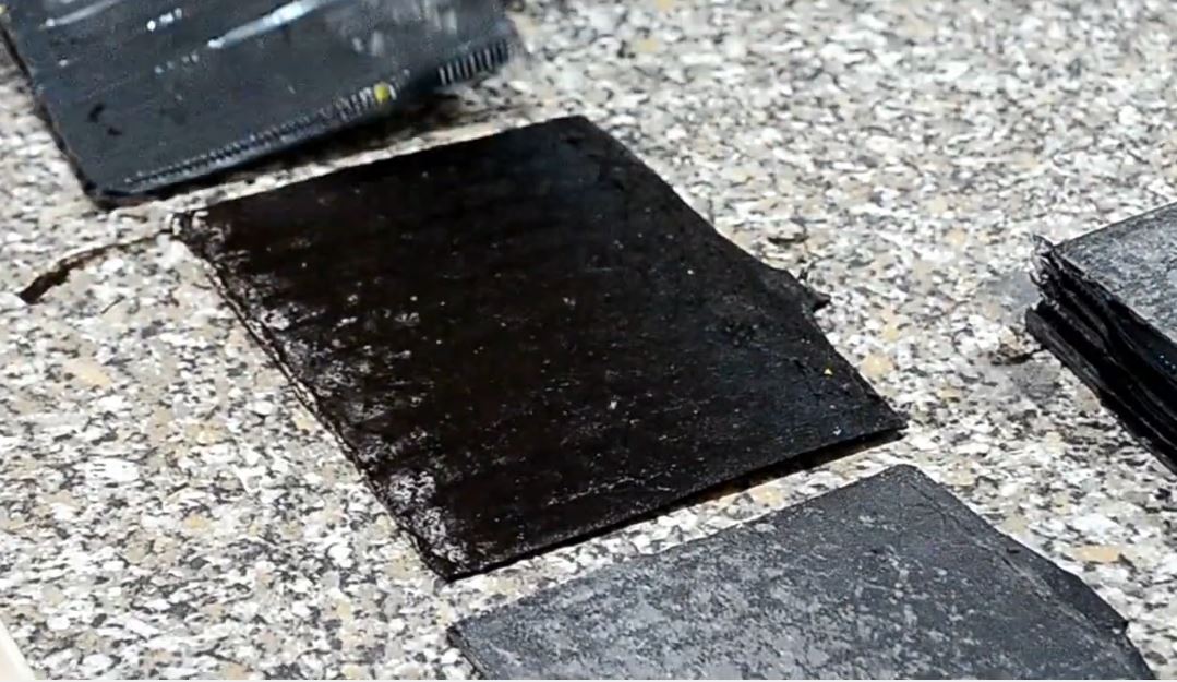

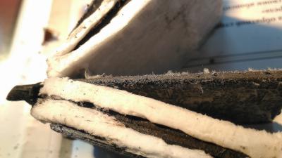

[b-b]UPD 07.09.2020[/b-b]  Смотрим как повлияли рекомендации по доливу и способу заряда на белоснежные маты акб всего за три цикла.
Далее можно было бы уже закончить, но ещё несколько фото для проформы вынул со второго акб крайнюю банку, которая отставала от остальных.
[b-b]И того резюме по тесту:[/b-b]
Рекомендованные производителем способы заряда и выравнивающие этапы работают, ёмкость акб на всем протяжении 30ти циклов только росла, дисбаланс сокращался.
Зарядное BL1204 стоковой версии со своей задачей заряда акб ёмкость всего 4,5ач справляется не ухудшив его характеристик.
Токи в 0,8С так же не нанесли ни какого непоправимого ущерба акб, а так же не вызвали раз балансировки банок, незначительная просадка ёмкости вызвана преждевременным завершение заряда который заканчивался при снижении тока до 50ма, в то время как BL1204 сток версии завершает заряд на токе в 33-34ма.
После первого перелива до жирного блеска матов, отчётливо проявилось расслоение электролита, это видно по падению ёмкости, но уже через несколько циклов это устранилось само собой без повышенных напряжений.
Опыт так же в очередной раз отчётливо показывает как и вот этот опыт человека https://electrotransport.ru/index.php?msg=1898445 воспользовавшийся "методикой" от [user]Branimir[/user],  что в том виде котором она рекомендуется, она вредна для AGM акб и ведёт к неустранимым последствиям.
Особо вредное действие - [b-b]перелив акб до лужицы в банке + долгое удерживание акб при напряжении 16в+[/b-b] и ограничение тока тут не спасёт.
Ни в коем случае не переливайте AGM акб до лужицы в банках[b-b]!!![/b-b]

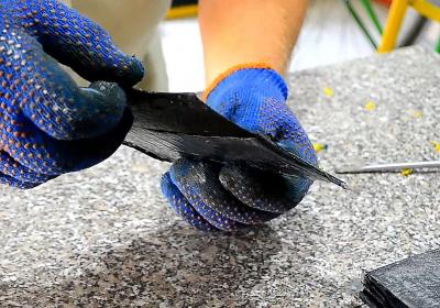

Технология AGM не предполагает наличие свободного электролита в банках и последствия вполне очевидны как тут https://electrotransport.ru/index.php?msg=1898445 так и в моём опыте это закономерность.
На фото так же видно, что помимо выхода частиц ПАМ где им не место, на торцах минусовых пластин уже наклюнулся слой НАМ выходящий за пределы торца пластин, если продолжать поддерживать акб в перелитом состоянии и заряжать подобным способом это будет только нарастать, так как диспергирование поверхности НАМ тоже ни кто не отменял как и выдавливание этой субстанции за пределы пластин излишним газообразованием при 16в+.
Тест завершён, наиболее подходящая тема для обсуждения результатов https://electrotransport.ru/index.php?msg=23857
Vova_n
Последние события побудили взять в руки тепловизор и убедиться в очевидном  :-)
Термодинамическая картинка акб находящейся на заряде.
Замер по оризонту (чёрная линия от точки до точки), минимум на краях + 25℃, максимум в середине +27,8℃

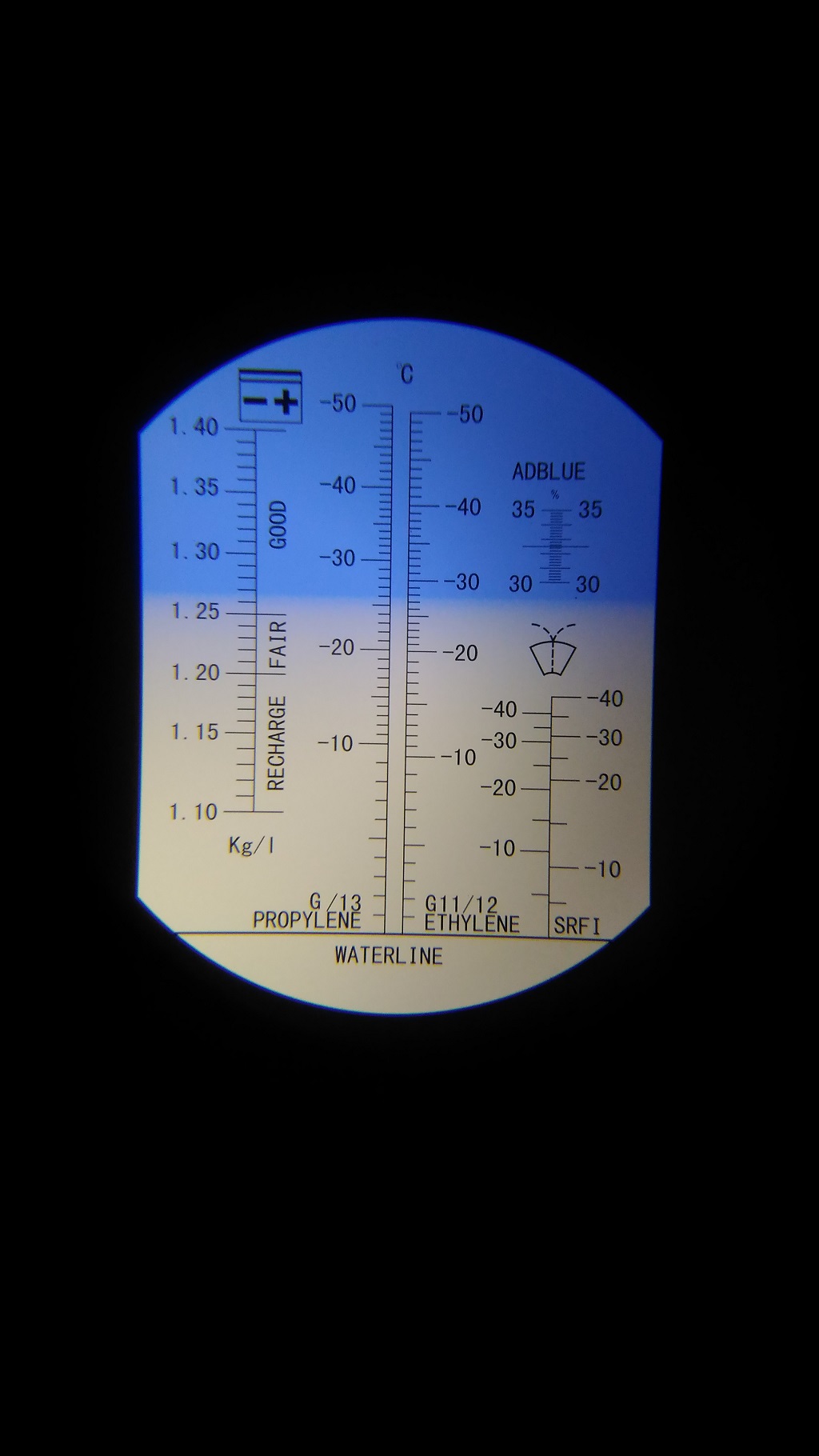

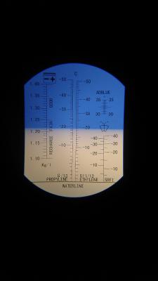

Ещё один эксперимент с акб FB Super Nova 55B24L ёмкость 45Ач ранее участвовавший в тесте по расслоению электролита https://electrotransport.ru/index.php?msg=1849679
Тест направлен в то же русло о устранении расслоения, в котором попытаюсь выяснить, сколько времени потребуется для возврата плотности в исходное состояние при заряде с напряжением 14,4в на акб CaCa которым и является данный экземпляр.
Исходные данные беру с 4х банок - две крайние и две в середине от плюса будем считать 1я 3-4я и 6я на минусе.
До теста акб был подзаряжен 04.01.2021 и оставлен в покое возле балконной двери в относительной прохладе при температуре около 18градусов.
НРЦ 12,85в первая банка плотность 1,27 3-4я 1,28 и 6я 1,281, акб поставлен на разряд током 4,5а до 10,5в, далее сразу перейдёт в заряд током 4,5а до напряжения 14,4в и будет так находится до тех пор пока плотность во всех банках не достигнет уровня не ниже исходной.
Перед замером проверил рефрактометр дист водой и по очереди замеры указанных банок.
По завершению разряда укажу полученную ёмкость, а далее по достижению напряжения 14,4в и снижению тока до постоянного минимального буду делать замеры плотности в раз в сутки, до выполнения указанных выше условий.
[b-b]UPD 22.01.2021[/b-b] Емкость в КТЦ 36,43Ah 439,53Wh. Платформа Zketech при заряде отвалилась по току на 50ма и далее заряд продолжил на своём стареньком ЛБП, он не совсем в порядке, ручка регулятора барахлит напруга имеет свойства плавать в некоторых пределах, вроде бы устаканилась на уровне 14,33в, ток около 47ма.
Фото стенда.
Вчера был первый замер плотности над пластинами, первая от плюса 1,190 третья и четвёртая 1,20, шестая 1,195.
Сегодняшний замер спустя сутки, первая от плюса 1,213 третья 1,228 и четвёртая 1,23, шестая 1,22
[b-b]UPD 25.01.2021[/b-b] Каждый последующий замер спустя сутки.
На 23.01.2021 первая от плюса 1,23 третья 1,248 и четвёртая 1,24, шестая 1,236
На 24.01.2021 первая от плюса 1,24 третья 1,251 и четвёртая 1,25, шестая 1,24
На 25.01.2021 первая от плюса 1,245 третья 1,26 и четвёртая 1,26, шестая 1,248
Видео интенсивности газовыделения https://drive.google.com/file/d/1VodE8_KW9PnC3461lj-vlPzJT0aGvzYf/view?usp=sharing температура дома 26-27градусов.
[b-b]UPD 26.01.2021[/b-b]
На 26.01.2021 первая от плюса 1,253 третья 1,263 и четвёртая 1,262, шестая 1,254
[b-b]UPD 27.01.2021[/b-b] ток при напряжении 14,33в составляет всего 30ма, скорость роста плотности значительно замедлилась.
На 27.01.2021 первая от плюса 1,255 третья 1,263 и четвёртая 1,264, шестая 1,256
[b-b]UPD 28.01.2021[/b-b] первая от плюса 1,26 третья 1,264 и четвёртая 1,268, шестая 1,26 температура 27,5градуса.
[b-b]UPD 29.01.2021[/b-b] первая от плюса 1,26 третья 1,268 и четвёртая 1,269, шестая 1,26 температура 27,5градуса.
[b-b]UPD 31.01.2021[/b-b] через 35ч после последнего замера.
первая от плюса 1,265 третья 1,271 и четвёртая 1,27, шестая 1,264 температура 27,5градуса.
[b-b]UPD 01.02.2021[/b-b]  первая от плюса 1,272 третья 1,276 и четвёртая 1,278, шестая 1,271 температура 27,0градуса.
[b-b]UPD 02.02.2021[/b-b]  первая от плюса 1,273 третья 1,281 и четвёртая 1,282, шестая 1,273 температура 25,5градуса.
Опыт считаю условно завершенным, при случае повторю более скрупулёзно, а пока заканчиваю, срочно понадобился акб, так как температура за бортом опустилась до -25-27 ночью, накюнулись проблемы с пуском ДВС. Поставлю этот акб, а основной подкапотный пойдёт на тест Бережку-V.
И того с 21.01.2021 по 03.02.2021г  14дней акб проболтался под напряжением 14,3-14,36в до достижения плотности последнего замера.

Vova_n
#31

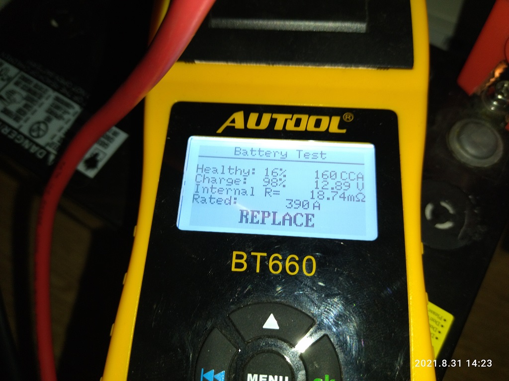

Попал в руки Бережок-V как закончится тест https://electrotransport.ru/index.php?msg=1989959 протестирую данное устройство в деле, все данные будут опубликованы здесь в этом посту.
[b-b]UPD 03.02.2021[/b-b] Подопытный для Бережка прибыл, принимает горячую ванну.

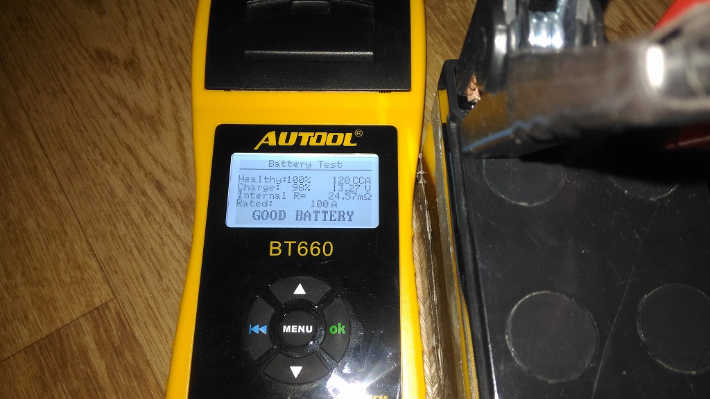

После отогрева замер тестером U=12,80В Rвн=6,99мОм CCA=425А SOC=98%; SOH=75%
Замер плотности по банкам (+) 1,251/1,25/1,251/1,249/1,251/1,239 (-)
03.02.2021 20ч50 мин поставлен на заряд в режиме (Авто) Верхний порог напряжения 15,9в температура дома 26,5градуса.
Кратко план действий, заряд в автоматическом режиме до выравнивания банок по плотности 1,28, далее разряд током 0,1С до 10,5в, заряд до восстановления плотности до 1,28.
[b-b]UPD 05.02.2021[/b-b] 22ч40минут заряд продолжается, заветного зелёного огонька пока нет, напряжение на акб держится в районе 14,8-14,9в / 0,48-0,52 по индикатору.
[b-b]UPD 06.02.2021[/b-b] 8ч12мин обнаружил зелёный индикаторный сигнал, акб отстаивается часа 3 и буду делать замер плотности.
Произвёл замер плотности (+) 1,265/1,262/1,265/1,263/1,262/1,251 (-)
11ч40минут поставил на повторный заход с верхним порогом 16,3в, теперь з.у. поддерживает напряжение 14,9-15,1в / 0,52-0,55 по индикатору .
22ч30мин з.у. поддерживает напряжение 14,8-14,9в / 0,48-0,57 по индикатору.
[b-b]UPD 07.02.2021[/b-b] 9ч00мин напряжение 14,7-14,9в / 0,52-0,7 по индикатору.
23ч04мин з.у. поддерживает напряжение 15-15,1в / 0,50-0,52 по индикатору.
[b-b]UPD 08.02.2021[/b-b] 6ч17минут загорелся зелёный свтет, акб отстаивается до вечера и будет очередной контроль плотности и в зависимости от результата или ещё один заход до заряда или КТЦ.
20ч10мин НРЦ 12,95в показания тестера акб U=12,94В Rвн=6,78мОм CCA=440А SOC=98%; SOH=80%
Произвёл замер плотности (+) 1,272/1,272/1,274/1,27/1,271/1,267 (-)
20ч 15мин акб поставлен на очередной до заряд верхний порог напряжения 16,5в.
[b-b]UPD 09.02.2021[/b-b]  картина мало чем отличается от пред идущих до зарядов, жду зелёного света.
[b-b]UPD 10.02.2021[/b-b]  6ч50мин обнаружен зелный свет, акб отключен и до вечера перед замером плотности отстаивается.
20ч15минут НРЦ 12,94в показания тестера акб U=12,91В Rвн=6,70мОм CCA=445А SOC=98%; SOH=82% температура дома 28,5градуса
Произвёл замер плотности (+) 1,279/1,279/1,279/1,278/1,28/1,276 (-)
Ну и ещё один заход надеюсь последний, верхний порог напряжения 16,5в.
[b-b]UPD 12.02.2021[/b-b] 00ч10миут загорелся зелёный свет, до утра оставлю в режиме хранения, далее отключу и вечером очередной контроль.
20ч25мин НРЦ 12,93в показания тестера акб U=12,91В Rвн=6,70мОм CCA=445А SOC=98%; SOH=82% температура дома 27,0 градуса
Произвёл замер плотности (+) 1,281/1,281/1,282/1,28/1,282/1,28 (-)
Теперь разряд током 0,1С до 10,5в.
[b-b]UPD 13.02.2021[/b-b] результат разряда 33,64Ah 407,60Wh, 10ч15мин акб поставлен на заряд, верхний порог напряжения 16,5в.
23ч26мин з.у. дало зелёный свет, акб отстаивается до утра и произведу замеры.
[b-b]UPD 14.02.2021[/b-b] 12ч20мин НРЦ 13,43в показания тестера акб U=13,44В Rвн=6,63мОм CCA=450А SOC=98%; SOH=84% температура дома 29,0 градуса.
Произвёл замер плотности (+) 1,245/1,245/1,25/1,239/1,249/1,244 (-)
Акб поставил на до заряд с верхним порогом напряжения 16,5в.
19ч57мин з.у. засветило зелёный светик, часа три дам постоять и произведу замеры.
23ч16мин замер НРЦ 13,35в, замеры плотности делать не стал и так понятно, что расслоение ещё не убрано, поставил на очередной до заряд.
[b-b]UPD 15.02.2021[/b-b] утро 6ч25мин увидел зелёный свет, но оставил до вечера, 19ч07мин отключил з.у.
22ч30минут НРЦ 13,3в, показания тестера акб U=13,31В Rвн=6,75мОм CCA=440А SOC=98%; SOH=80% температура дома 27,5 градуса.
Замер плотности произвёл в одной банке первой от минуса, плотность 1,27, продолжаю до заряд, верхний порог напряжения 16,5в
[b-b]UPD 16.02.2021[/b-b] 6ч30минут зелёный свет, оставил до вечера на заряде, часвов в 19 сниму часа в 23 сниму данные.
23ч00минут НРЦ по мультиметру 13,26в показания тестера акб U=13,27В Rвн=6,73мОм CCA=445А SOC=98%; SOH=82%
Замер плотности произвёл в одной банке первой от минуса, плотность 1,274, продолжаю до заряд, верхний порог напряжения 16,5в
[b-b]UPD 17.02.2021[/b-b] картина повторилась, утром 6ч30мин ужезеленый свет, оставил до вечера, в 19ч47мин снял, оставил отстаиваться.
[b-b]UPD 18.02.2021[/b-b]  6ч31мин НРЦ 13,04в плотность в крайней банке от минуса 1,279, поставил на ещё один заход с верхним порогом напряжени 16,5в.
19ч41мин снял с заряда отстаивается до вечера следующего дня.
[b-b]UPD 19.02.2021[/b-b] 20ч20мин НРЦ 12,99в показания тестера акб U=12,97В Rвн=6,63мОм CCA=450А SOC=98%; SOH=84% температура 27,5градуса
Произвёл замер плотности (+) 1,281/1,283/1,28/1,283/1,282/1,281 (-)
Общее время заряда акб после разряда до 10,5в, до возврата плотности 1,28 составило [b-b]102[/b-b]ч[b-b]36[/b-b]минут
Тест завершён.

Для пояснения обратимся к исследовательским работам
"Valve-regulated Lead–Acid Batteries" D.A.J. Rand и другие.
The Behavior of Oxygen Transport in Valve-Regulated Lead-Acid Batteries with Absorptive Glass Mat Separator
Но для начала вспомним вот эту картинку, которая отображает степень расслоения электролита с ростом количества циклов в акб в зависимости от их типа.
Лидирует с минимальной склонности к расслоению GEL расшифровывается как Gelled Electrolite. В качестве электролита используется кислота, связанная стабилизатором, называемая силикагелем.
На втором месте AGM (Absorbent Glass Mat) — это технология изготовления свинцово-кислотных аккумуляторов, созданная инженерами американской компании Gates Rubber Company[1] в начале 1970-х годов. Отличие батарей AGM от классических в том, что в них содержится абсорбированный электролит, а не жидкий, что даёт ряд изменений в свойствах аккумулятора.
Абсорбируется в AGM за счёт капиллярного эффекта, микропористой волокнистой структуры стекломата, именно эти капиллярные силы связывают его и удерживают от значительного расслоения при циклировании.
Аутсайдер наливной WET (vented) по скольку электролит находится в практически свободном состоянии, расслоение в них выражено очень ярко.
Простой вывод из этого - чем более в связанном состоянии находится электролит, тем меньше выражено его расслоение при циклировании.
Далее загляываем в первое указанное мной издание и ищем там странице 188 вот эту табличку 7.5
Которая наглядно показывает к чему приводит уменьшение удельной площади поверхности стекломата. Простым языком при заполнении стекломата избыточным количеством электролита в виду заполнения всей структуры стекломата капиллярный эффект ослабевает и стекломат хуже удерживает (связывает) электролит, что в свою очередь способствует возникновению расслоения. Чем сильнее вы перелили AGM тем ближе он приблизился к обычному наливному акб со всеми его недостатками.
Далее, вторая статья имеет следующий график.
Он наглядно иллюстрирует способность пропускать вертикальный выход газов кислорода и водорода в зависимости от степени заполнения стекломата электролитом.
И того чем сильнее он пропитан электролитом тем слабее его способность к вертикальному пропуску газов образовавшихся при электролизе.
Что в свою очередь любому здравомыслящему человеку говорит о том, что даже в нормально увлажнённом 94-96% стекломате практически отсутствует способность к перемешиванию электролита пузырьками газа и чем больше степень пропитки тем меньше эта способность.
[b-b]Иначе говоря приятного перемешивания стекломатов с пластинами [/b-b] ;-D
Одно издание я прикреплю ниже, со вторым вы можете ознакомится в google books по ссылке https://books.google.nl/books?id=5Rwryml3YMEC&lpg=PA188&ots=kOA6IrCkuH&dq=Acid%20densities%20after%20tests%20of%20cells%20using%20AGM%20separators%20with%20different%20contents&hl=ru&pg=PA188#v=onepage&q&f=false

Обещанный тест по "отключению кислородного цикла" в AGM для более быстрой борьбы с устранением дисбаланса.
Для теста выбран акб с 2013г работавший в ИБП,  LONG WP5-12SHR 2013г акб был долит и получил один ктц перед тестом.
И так акб с вечера 09.02.2021г AGM акб был поставлен на заряд CV 14.4в, утром 10.02.2021г снят график изменения тока при вскрытии резиновых колпачков (клапанов).
На графике ток акб, убираем два ноля и получаем ток в миллиамперах.
На графике виден довольно резкий рост тока после снятия клапанов, если повезёт (и логгер не зависнет) к вечеру будет более длинный график. Из опыта ток растёт до некотрого уровня, далее стабилизируется, после медленно снижается по экспоненте, свново стабилизируется и длительно не меняется или начинает немного расти, это уже и есть признак завершения заряда и выравнивание дисбаланса.
Ссылка на видео снятое при открытии клапанов акб (извеняюсь за качество местами, раннее утро без подготовки, всё на скорую руку).
https://drive.google.com/file/d/1W_c20HS9k_6rok8YeGHKd4iYeFFFIyI-/view?usp=sharing
График за 11ч выравнивающего до заряда.

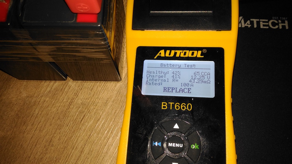

А пока интересный экземпляр от CSB GPL 12520  июль 2013г 52Ah.
История эксплуатации - ИБП 3,5года до забраковки, далее долив восстановительные ктц и установка в буферный режим правда при 14в в балконных условиях, температура от +35 до -30градусов. Неделю назад снят из-за слишком быстрого отключения при отсутствии света.
Первый замер, до манипуляций, перед ним акб успел в хлам разрядился с вечера около 20ч30минут 23го августа до 16ч30минут 24го при токе разряда всего 0,47ампера  :facepalm:
Провёл вскрытие пробок долил по 40мил в каждую банку до влажного блеска матов, зарядил в два этапа 13,6в 2,75а до падения тока 0,1а и 14в до падения тока и его длительного зависания на отметке в 0,2а.
При заряде крайние банки выдавили излишки воды, отобрал их шприцем. Всё сходится с термодинамической картиной, крайние охлаждаются лучше и теряют меньше воды.
Дал отстояться и произвёл разряд током 2,5ампера до 10,5в, результат [b-b]50,37Ah[/b-b] казалось бы не плохо, но на самом деле именно казалось бы...
А причина "казалось бы" во величине внутреннего сопротивления, это после последующего заряда в два этапа 14,4в 5ампер с падением тока до 0,2а и 14,7в с падением тока до 0,15а и зависания на нём более 4х часов.
Здоровым его пока не назвать ни как, паспортное сопротивление должно быть 5,3мОм, буду пробовать победить если конечно это не отслоение АМ, то должно получиться.
Сейчас очередной разряд током 2,6ампера до 10,5в, для наблюдения тенденции по ёмкости, для определения наличия запаса прочности.
[b-b]UPD 01.09.2021[/b-b] По всем признаками труп, снижение ёмкости при токе разряда 2,6а до [b-b]45,34Ah 539Wh[/b-b], изменение скорости падения напряжения в конце разряда, говорит о физических разрушениях решёток или АМ. При заряде де пред этим он проглотил [b-b]54.03Ah 751Wh[/b-b], что говорится не в коня корм - чуда не случилось утиль.

Принесли акб из новой линейки от FURUKAWA BATTERY , в данном случае ALTICA HIGH-GRADE 70B24R/L
Акб очень интересна так как она уже с графитом в минусовых пластинах и заявлена оптимизация АМ на пластинах.
Вскрыл пробку, взглянул на минуса, они действительно почти чёрного цвета, теперь можно и перепутать при осмотре минуса с плюсовыми  :-)
Акб скорее всего будет обслуживаться у меня, интересно будет понаблюдать за его работой и сроком который он проживёт в нашем регионе.
Акб дозаряжена и отстаивается, завтра произведу взвешивание и замер внутреннего сопротивления.
[b-b]UPD[/b-b] Сопротивление на фото, вес 11,87кг, на коробке заявленно 11,8кг, у Японцев всё как всегда комар носу не подточит.
