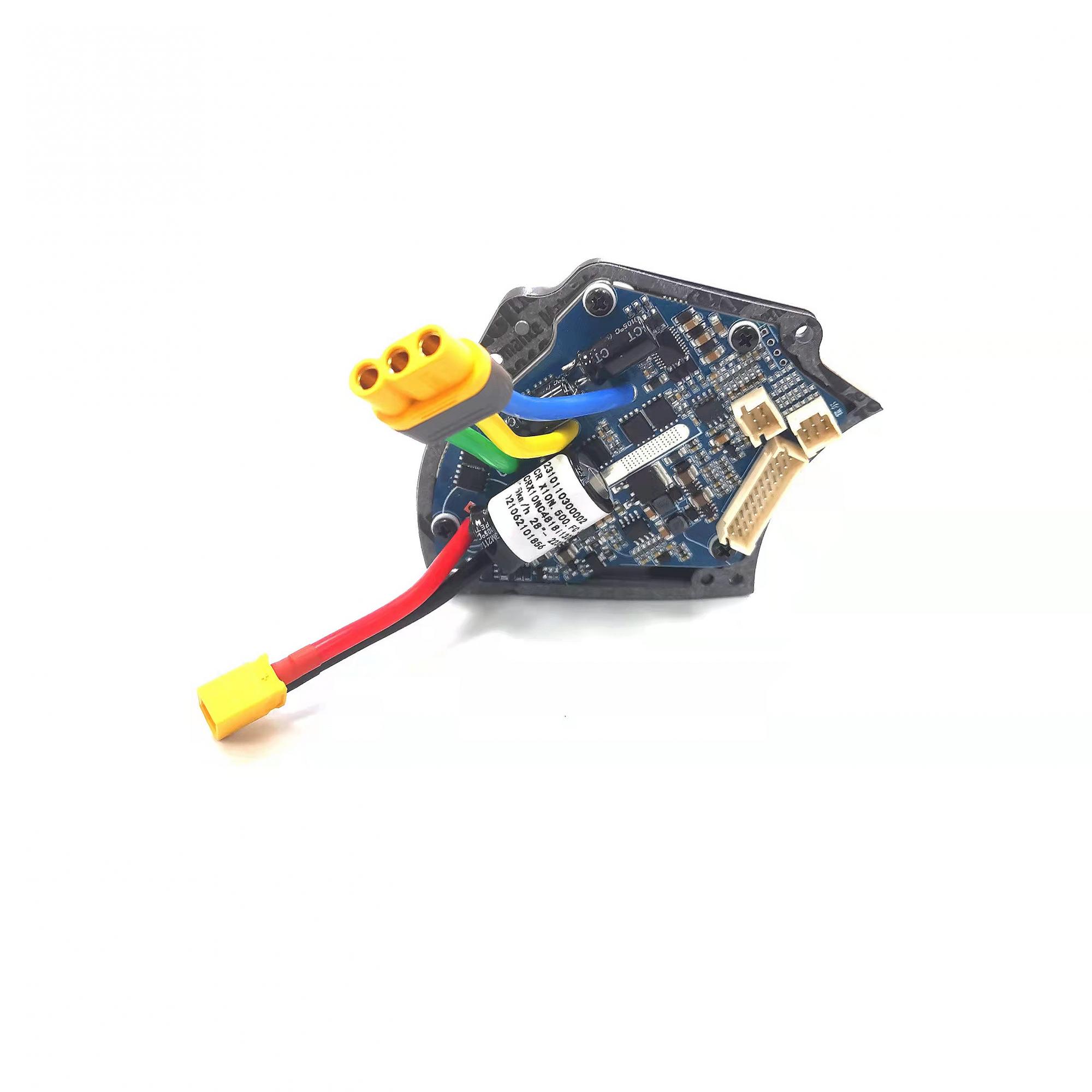

2. Контроллер платы имеет зелёный цвет все новые контроллеры которые сейчас продаются в Китае только синие зелёных у них нету в помине. Попытки применить периферию от оутлипа, успехом не увенчались. По распиновке на плате большого разъёма контроллера есть небольшие отличия. (К сожалению не знаю как сюда можно прикрепить фото ), датчик скорости контроллер ничего не подходит.
И самое главное что на контроллере на конденсаторе есть наклейка с указанием прошивки мощности и типа контроллера, НО наклеить там две! На верхней маркировка 48 в 18 А это как раз 500 Вт а под ней 36 в 12 А это как раз 250 Вт что соответствует мотору м500.

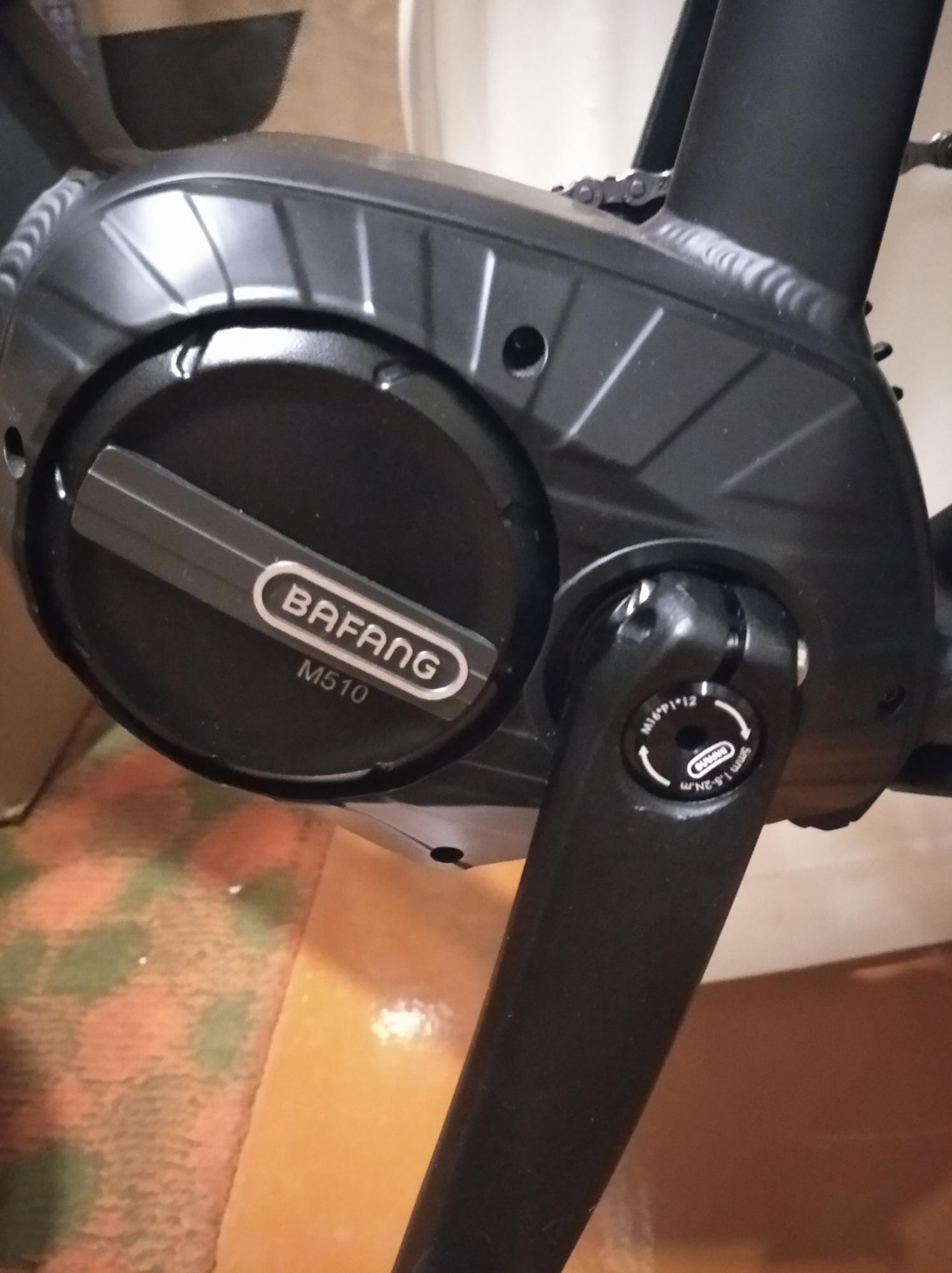

Сейчас жду прибытия нового мотора m510 G522.250. один из самых лёгких моторов этого типа всего 3 кг. Хотя по внешнему виду они практически не отличимы за счёт чего облегчён не знаю. Но самое главное что меня прельстило при мощности в 250 Вт он должен выдавать 95 НМ а максимальное вращение педалей допускается 120 оборотов в минуту ум600-115 мощность 500 Вт ум 500 -109 мощность 250 Вт. Отсюда вывод если основываться на данных этих моторов то m510 самый быстрый из них и эффективность у него гораздо выше при меньшей мощности в два раза 250Вт он выдаёт крутящий момент всего на 20 на 25% ниже чем у м600-500 Вт.

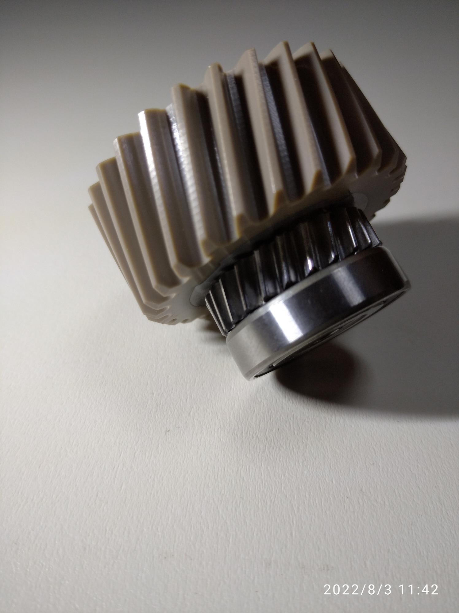

Ещё забыл один момент у меня едут две нейлоновые шестерёнки для двигателя м600. Если кто будет разбирать свой мотор снимите пожалуйста размеры со своей шестерни соответствует она ей или нет посмотрим, китайцы говорят что они разные. И зубцы посчитайте. Если вам конечно интересно.

Несколько сумбурное изложение... Т.е. вы хотите сказать что контролер который продаётся на алиэкспресс к стоковому(триаловскому) мотору не подойдет?
https://aliexpress.ru/item/1005003892008909.html?spm=a2g2w.productlist.list.3.1e322f92OhoJ4b&sku_id=12000027403389729
Уточню, вы пробовали или это в теории?

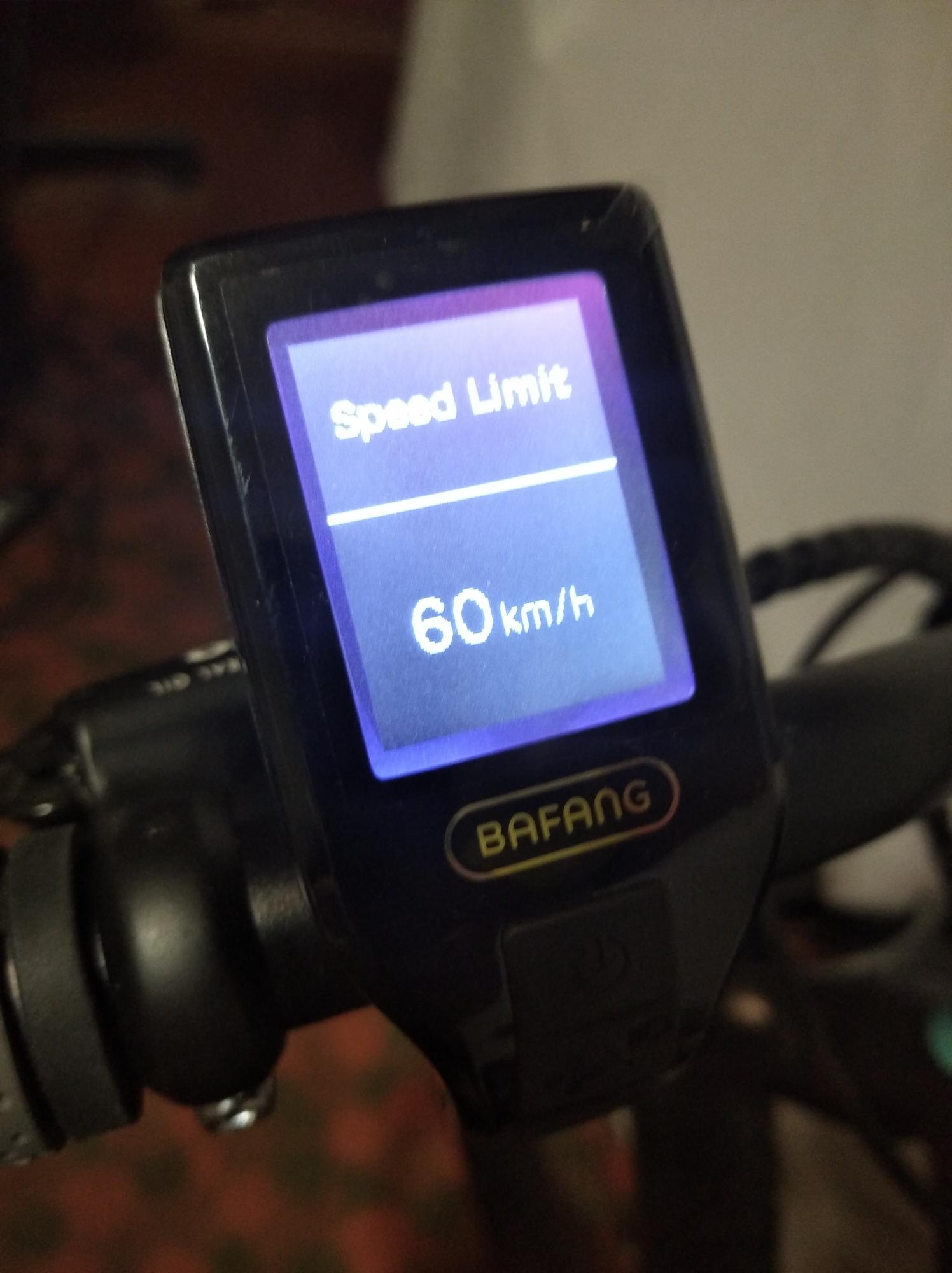

Как впечатления от m510? Не кажется ли слабым после 600? И что у 510 с ограничением скорости?

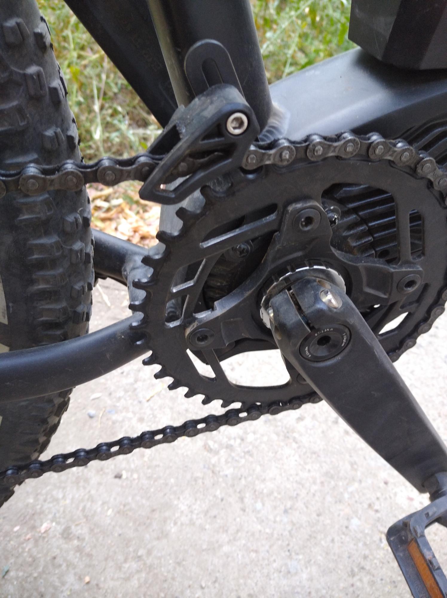

Успокоитель цепи на ваших фото ZTTO c алика?

Цитата: tsitramon от 09 Сен. 2022 в 20:46Т.е. вы хотите сказать что контролер который продаётся на алиэкспресс к стоковому(триаловскому) мотору не подойдет?
У меня не получилось. Брал прям у них, еще до скидки. Во-первых не видит стоковый HMI, во вторых не видит стоковый датчик скорости (коса под датчик тоже не подходит), в третьих какая-то беда с датчиками холла, в четвертых торк-сенсор тоже не видит. Оставил пока этот вопрос на зиму, сейчас установил м500, HMI DPE160 и новую заднюю косу.

Прискорбно, нашёл на алике трёх продавцов контролеров для m 600 36V с синей платой, написал им вопрос про взаимозаменяемость и скинул фотку нашего контролера... будем подождать. Паук со звездочкой каким съёмником снимали?
premierhr
Головкой-съемником, как на видео выше.

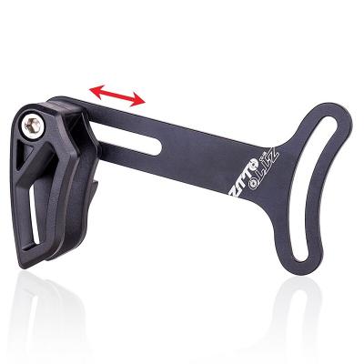

Подскажите, кто на этот вел ставил успокоитель цепи и какой? Желательно ссылку на Али. Так понимаю, что из-за широкой трубы не цилиндрической формы обычные с хомутами не подходят.
