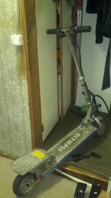

Ирония судьбы - это тот самый самокат  :). Я узнал ник товарища и фото самоката. Значит реанимация продолжается.
Если я правильно понял, эта техника не рассчитана таскать тушку весом 75-80 кг.
ReSharVladimir
Ну, почему же? 300-350Вт для такого самоката вполне должно хватить. Но бодро ездить будет только по равнине и в не очень крутые горки.

Был сегодня в Сокольниках. Не нашел ничего похожего на контроллер.
Можете по личному опыту посоветовать где можно бюджетно купить? И зарядку видимо тоже :).
gde700
В Сокольниках контроллеры есть только в одном месте. У Веломастеров точка ру. Под "Мехами". Павильон 15 по моему... Но понятие "бюджетно" - у всех разное. У них есть сайт, посмотрите...

Можно мне к этой ветке присоединиться? Я смотрю тут все соседи мои собрались, но как-то неактивны уже с прошлого года..
Вот какой штукой разжился:
Б/у, странный на вид. Батареи мертвые (вона на полу стоят - Bmax даже не стал заряжать, не батареи говорит это вовсе) но это не беда - стоят у меня про запас пара как раз такого размера.
Но контроллера-то - нет! Вместо него - пучок проводов:
Называется "угадай чего откуда". Половину правда угадал без труда - слева отдельно красный и черный это от мотора, справа оранжевый и зеленый это от гнезда зарядника, красных два оттуда же - это с предохранителя. Все, на этом простые вопросы почти закончились.

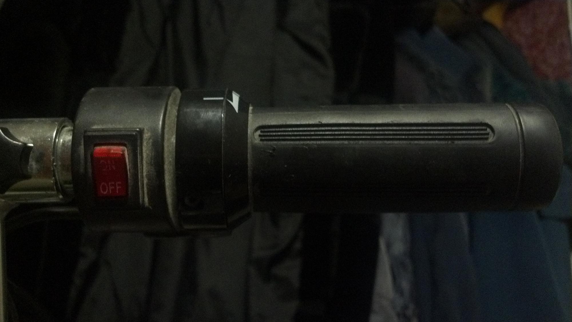

А, ну да, ещё есть ручка:
с, как я понимаю, кнопкой выключения всего этого добра. То бишь получается, что я могу скорее всего угадать как минимум два провода из тех, что приходят с руля - на них живет выключатель.  Дальше надо угадывать чего-куда подключается в ручке..
Мотор к сожалению без маркировки совсем. Похоже коллекторный, все что могу сказать. 24 В естественно, под две батареи-то.
А теперь вопрос: какой контроллер посоветуете, где брать? И что и как тут можно вообще проверить-то ещё? Ну мотор я, зарядив батареи, попробую проверить подключив к ним напрямую, а есть ли возможность проверить ручку "газа" - и как?
