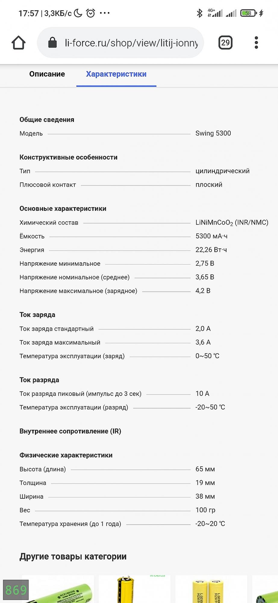

А что вы скажете про батареи boston swing?
По даташиту заявлен широкий температурный диапазон. Плюс как я понял их не подделывают.

Ничего не могу сказать за Бостон, ищите тесты на морозе.
К примеру, у голландца есть дешевые (относительно) VTC4 (5), на которых можно собрать довольно приличную батарею и не испытывать удачу, или использовать среднего качества китай и заморочиться с подогревом.
