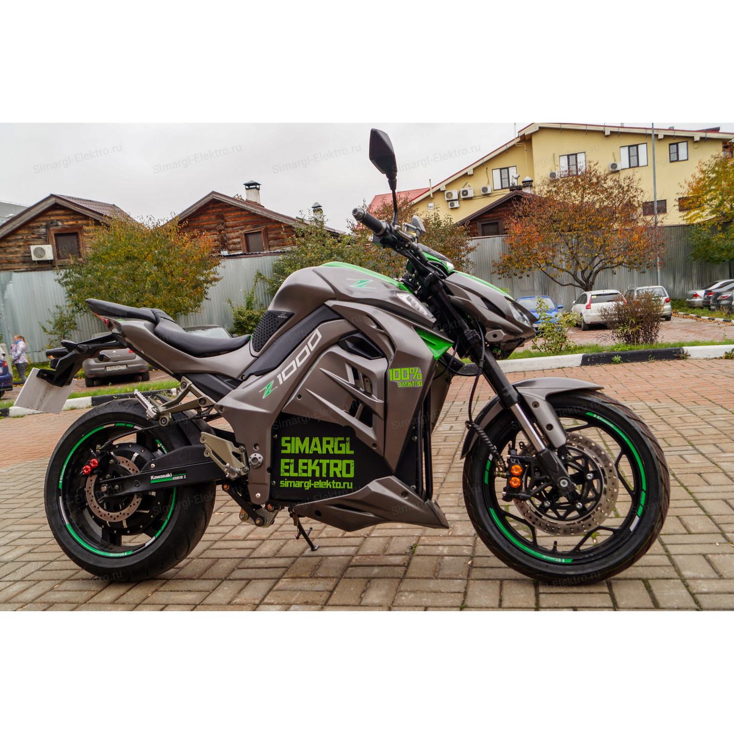

Всем день добрый !
Решил стать обладателем транспорта на электрическом ходу , но пока он без батареи заказан . А батарея получается мощная мне нужна , до Москвы мне
90 км , то есть  на одном заряде надо проехать более 200 км , а это 150 Ач  н 72 в , Ширина 23,5см Длина 42,5см Высота 28см  - это максимально что можно поставить ,
да и еще беда пенсионерская - никак в бюджет не вкладываюсь , вот пробую что то найти недорогое , т.к.в компании куда наведался прайс мне не по карману .
Мне не нужна супербатарея на 10-20 лет , мне бы денег на нее хватило , и было бы замечательно .
Вот и хочу спросить у бывалых - можно ли изготовить такую за 100 000 с плюсом ? И кто бы мог взяться за это .
Заранее благодарен . Если что не так , извините . Опыта в этом деле - 0 , а поездить сильно охота .

Получится уложиться в 100 тыр, только не хватит на 200 км. Чтобы хватало, надо делать 3Р, а это 160 тыр по моим расчетам.(и по той ссылке) :ah:

Пока и количество км подсчитать не могу . Продавцы обещают пробег более 200 км на нормальной скорости  , на батареи 150 Ач , понимаю , что и батареи бывают разные и мотики , у меня колесо-мотор 5 квт .

Вес мотика 170 кг плюс 100 , скорость по новой риге - 120 км\ч , это 50 км и 60 км - 70 км ч

На 185 км со скоростью не более 70 км/ч. (Моё мнение).

21s2p - это 9.2кВтч. Если ехать не больше сотни, то должно хватить на 100км точно. Так что да, наверно 3p и ехать 80 =)
Ну опять же зарядки никто не отменял, если есть куда байк приткнуть в мск. Хотя с такими скоростями и мощностями бытовых 2-3квт уже мало будет. Часа три точно заряжаться придётся.
Ну есть ещё подозрение, что 120 этот мотор долго не поедет.

20s3p энергоемкость 12960 Втч. Делим на расход (20Втч/км) получаем 648 км пробега. Это практика. А 8 Втч/км- это даже не теория, это сказки

Вам можно сделать скидку, поэтому отвечу. 20S это 20 последовательно соединённых элементов. Итого 72 вольта в случае литий иона со средней точкой 3,6 вольта. Соответственно 10S это 36 вольт. 3P элементы в параллели.
