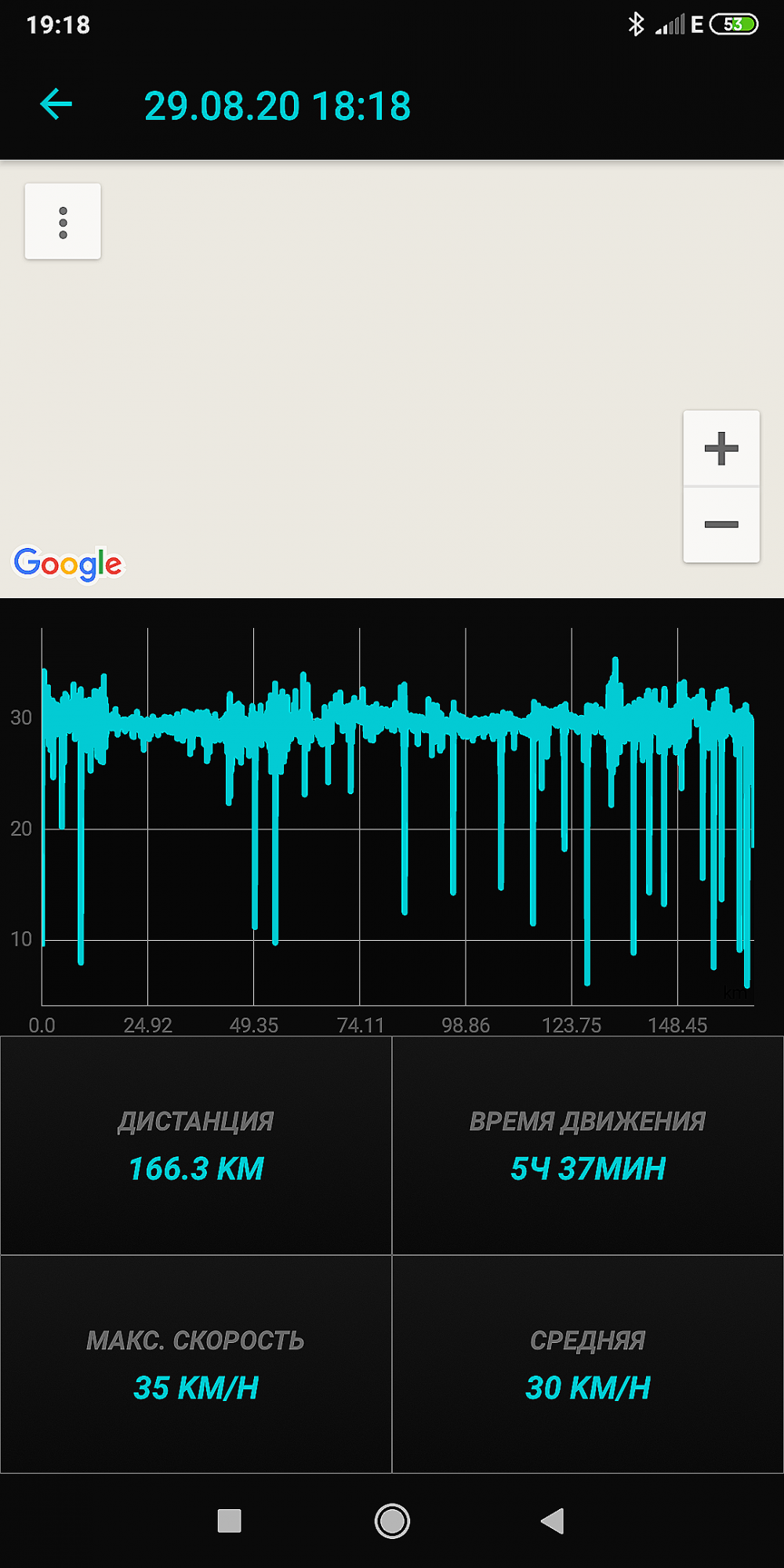

В теме трачу 8 втч выложил тестовый заезд с GPS и емкость аккумулятора.
1660 ватт*часов хватило на 166 км

Цитата: user33 от 08 Сен. 2020 в 20:19В теме трачу 8 втч выложил тестовый заезд с GPS и емкость аккумулятора.
очень достойный результат
за какое время пройдено 166 км ? трек можно посмотреть?
user33
