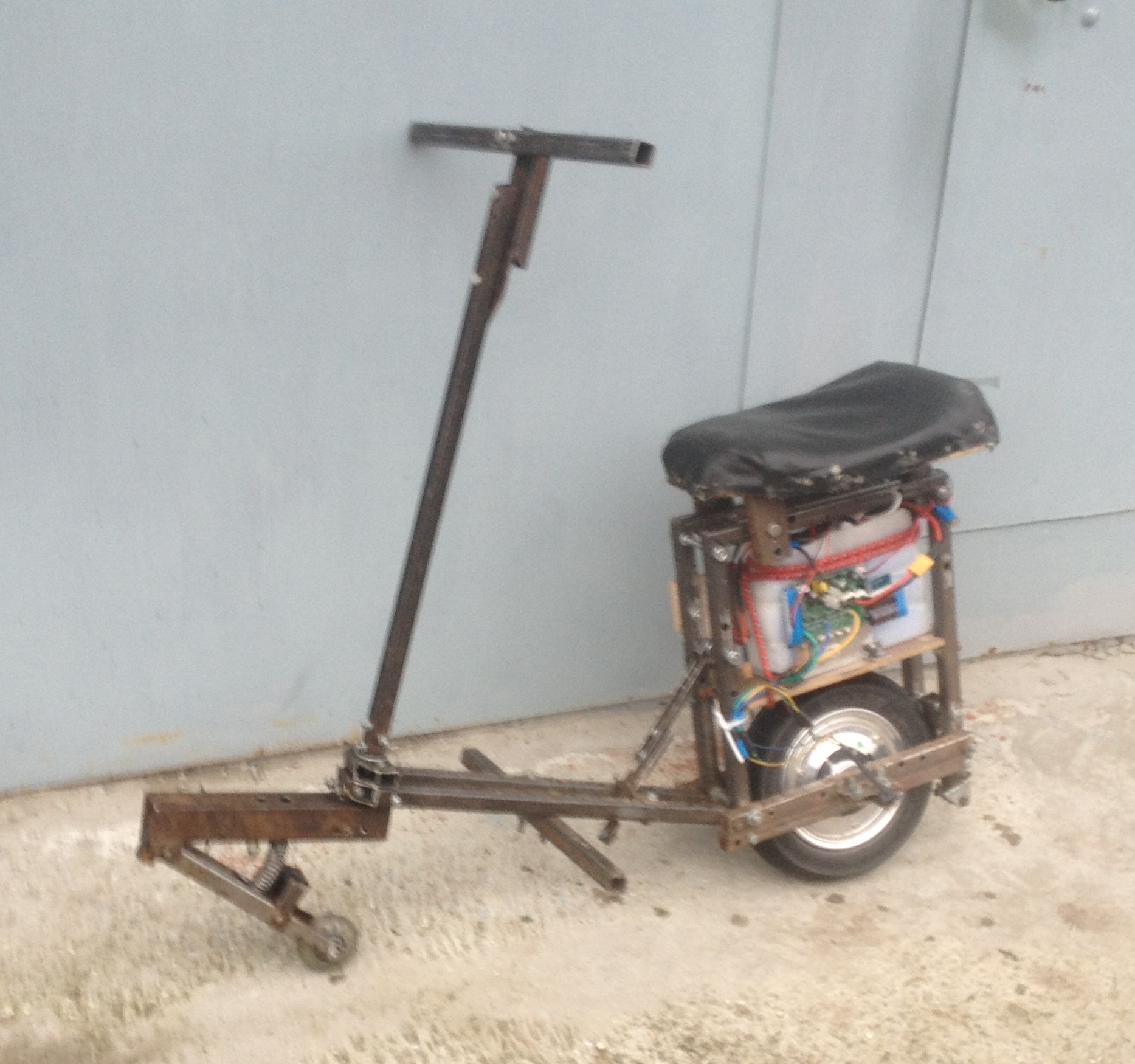

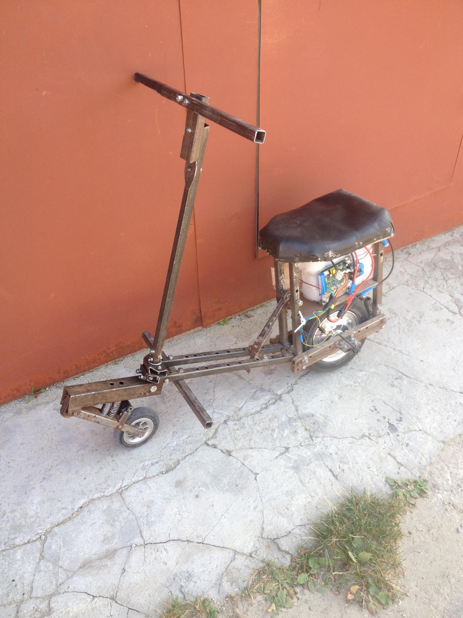

Итак пришло время для создания отдельной темы для моего скутера - сегодня он прошёл "госприемку" на пять с плюсом :) .  Убрал всё с руля, уменьшил ход подвески с 75мм до 30мм ( 25 мм пружинный ход и 5мм резиновый демпфер) и проехал - он стал очень послушным и отзывчивым, причем проходимость по колотой бетонке нисколько не уменьшилась :

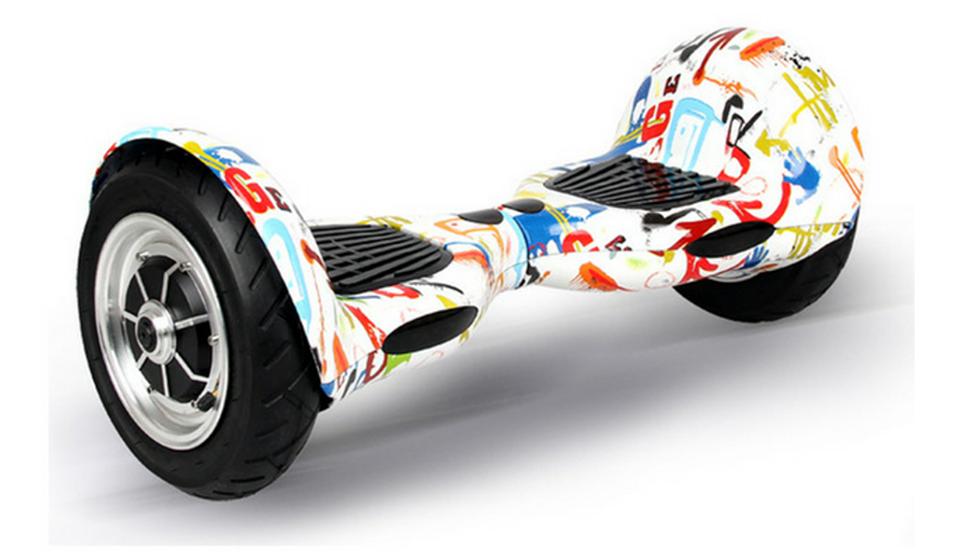

максимальную скорость сегодня имел 28км/ч с телефоном в одной руке и это на одном моторчике 350Вт от такого гироскутора:

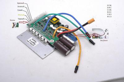

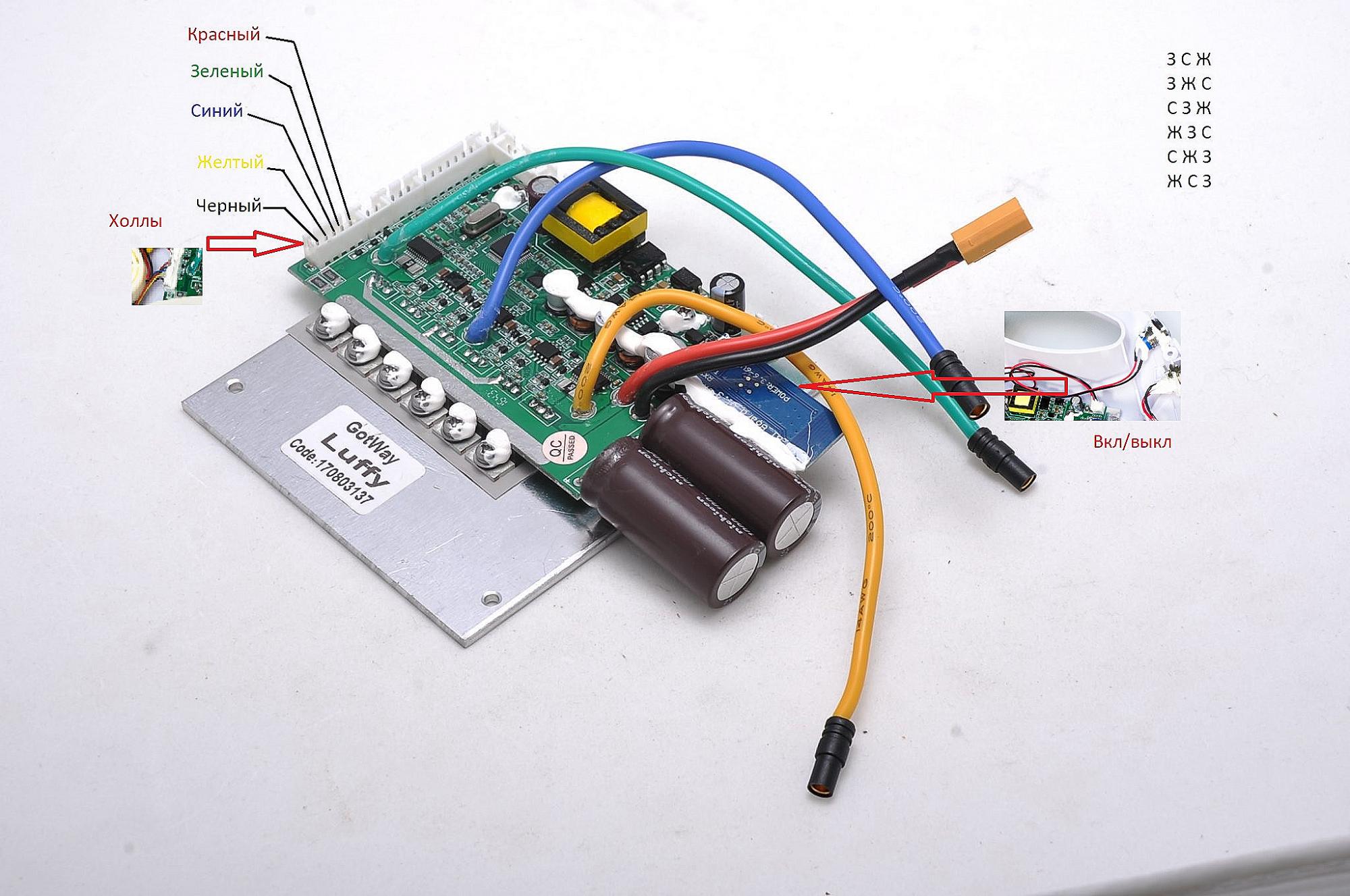

а у этого на 2-х моторах скорость 18км/ч :) . Всего у меня три электрических детали и никакой механики : этот моторчик, контроллер от моноколеса Luffy 10 и кнопка включения от гироскутера :
разгоняется наклоном туловища вперёд и легким подтягиванием руля, а тормозится отталкиванием руля от себя.
История создания этого аппарата подробно изложена в этой ветке :
https://electrotransport.ru/index.php?topic=2604.msg1919491#msg1919491
Вот ещё один ролик из позавчерашних покатушек:
https://youtu.be/yfZsdBM8m2U
оператор стоит на средине въезда уклоном 9%.
Пружинки сегодня почти не скрипели :) .
Аппарат позволяет ездить по равнине на скорости до 35км/ч ( пока зафиксированно 30км/ч), въезжать и съезжать с горок до 12% ( пока зафиксированно 9%) для управления используется только продольный наклон туловища воздействующий на гироплату под сидением.

Цитата: Vik3 от 09 Сен. 2020 в 16:45Всего у меня три электрических детали и никакой механики : этот моторчик, контроллер от моноколеса Luffy 10 и кнопка включения от гироскутера :
Питается святым духом? :-D Батарейку озвучьте... Если батарейка 36 вольт, то да, 30 км/ч это достижение и заслуга контроллера, а если батарейка 48 вольт - ниочем.
Я вовсе не хочу сказать, что Вы должны ездить быстрее, даже 30 км/ч для такого драндулета слишком много.

Ну как мне сравнивать ваш несуществующий переделанный в 10 дюймов самокат без подвески который держит дорогу лучше чем с подвеской  :pardon: . Да и у меня здесь подвеска такого типа больше для того что бы не замечать трещины и выступы 2-3см  в дороге чтобы избегать черезрульки что она успешно делает даже с 2-х дюймовым колесиком (62мм) - трещины и выступы тоже пролетает не видя:
Вот здесь я давал объяснение по её работе :
https://electrotransport.ru/index.php?topic=2604.msg1902226#msg1902226
Вот оттуда: " - проходимость у этого маленького переднего колеса гораздо лучше чем у заднего 10-ти дюймового пневматического с шиной шириной 2,5 дюйма :) . Переднее колесо трещины шириной 2-3см, выступы и впадины высотой 3-4см практически не замечает - только лёгкая дрожь в раме. Скорость на таких препятствиях особенно на выступах ограничивает большое заднее колесо, а ведь такие колеса далеко не у каждого самоката "
ЭлектроШульц 200 с узкими жесткими колесиками - это что-то другое.
На батарейку я давал ссылку выше :
https://electrotransport.ru/index.php?topic=2604.msg1918029#msg1918029
вот оттуда: "АКБ у меня сейчас  6,7Ач на 66В или около 400Втч  вес около 3,5кг" .
