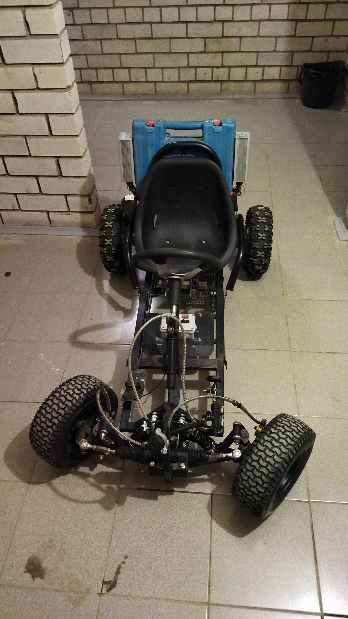

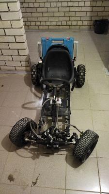

А на мой мотор у меня много планов,может даже карт сына пойдет под болгарку.этот уже 5 вариация,теперь меня в нем все устраивает,но нужно сделать задние тормоза с ручником,избавиться от тройников в передних тормозах(видел двухконтурный тормозной цилинд у китайцев,который мне подойдёт, и главное,переварить рулевые сошки ближе к правильным углам-до этого была 2х рычажка и правильные углы,а теперь рейка переехала вперёд,соответственно сошки смотрят внутрь,а должны наружу...Но это не мешает иногда кататься сыну.

Plitka64
Цитата: Равиль от 08 Апр. 2023 в 21:31
а зачем назад тормоз механический , когда можно сделать электрический ?
Механический по причине того что спереди гидравлика,и в случае ее отказа(после переделки кое как с 5 раза прокачать смог) придется реально тормозить ногами)Покачто тут  2 мотор колеса по 500вт и контроллеры yanking 50а,убавленные примерно до30. И у них нет функции рекуперации если мне не изменяет память,плюс в данный момент на тормозах даже нет концевика,так как и на этих и на предыдущих контроллерах для тормозов нужны 12 в а ставить dc  как минимум лень) Ну и ручник есть на полке,пацану 8 лет,я думаю ему будет по приколу парковать машину как взрослую,с ручником)
