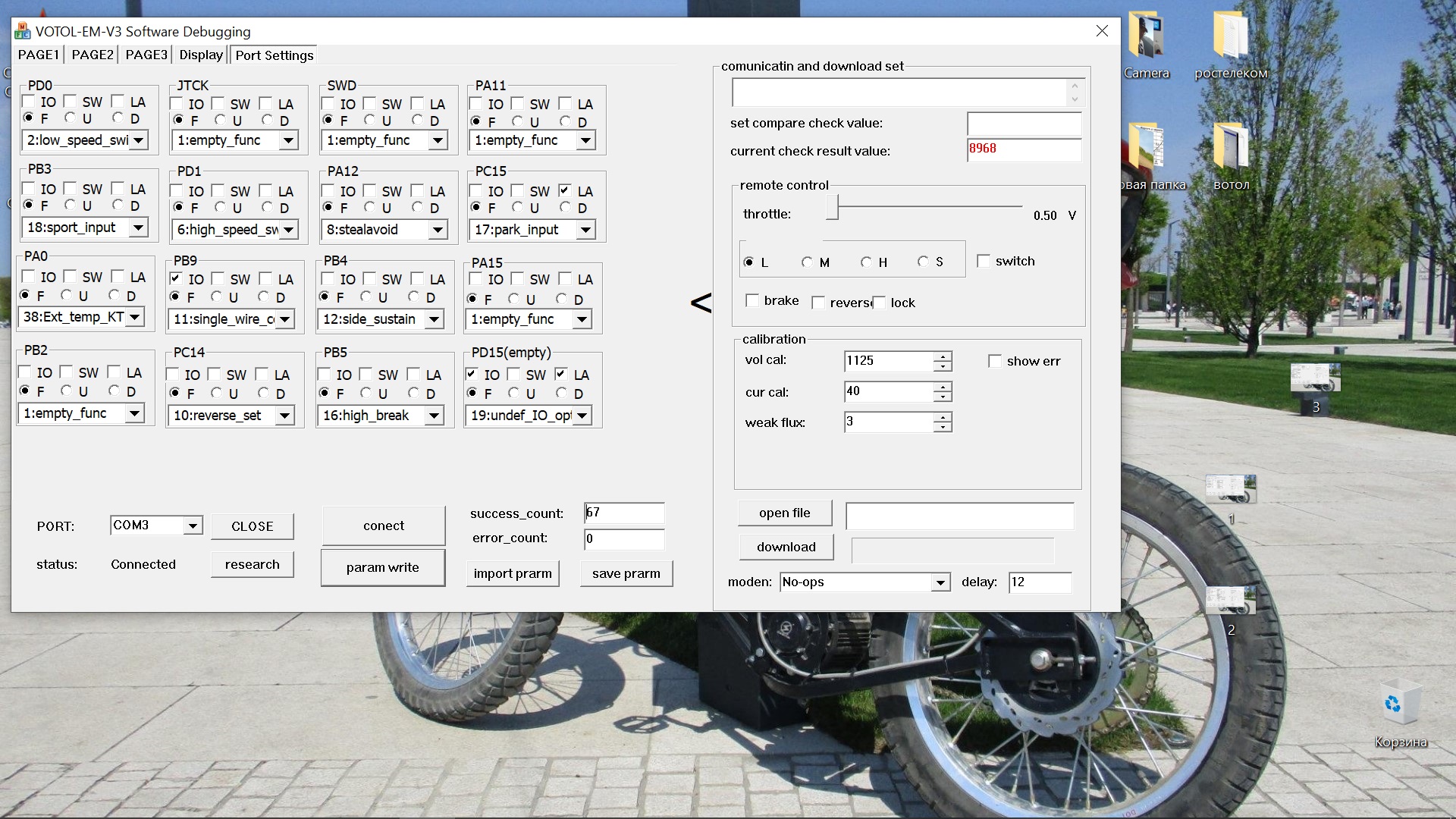

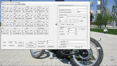

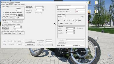

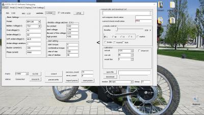

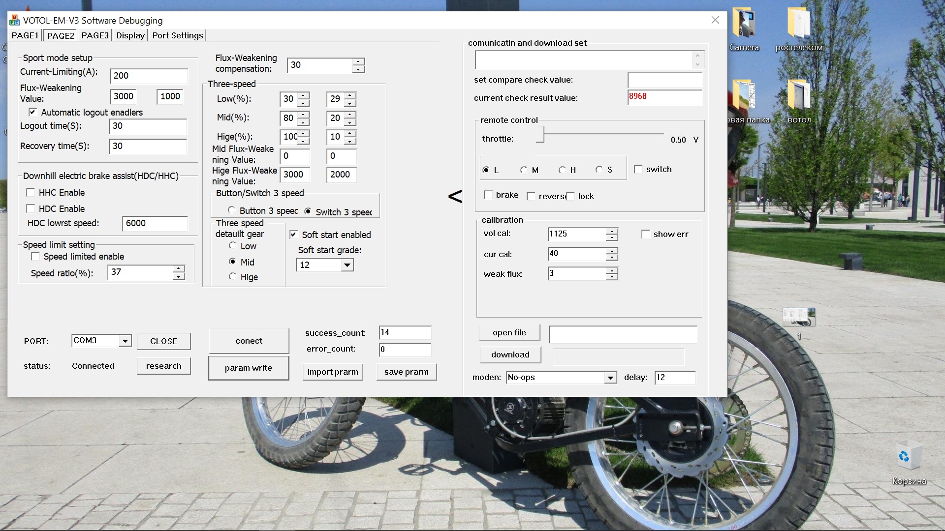

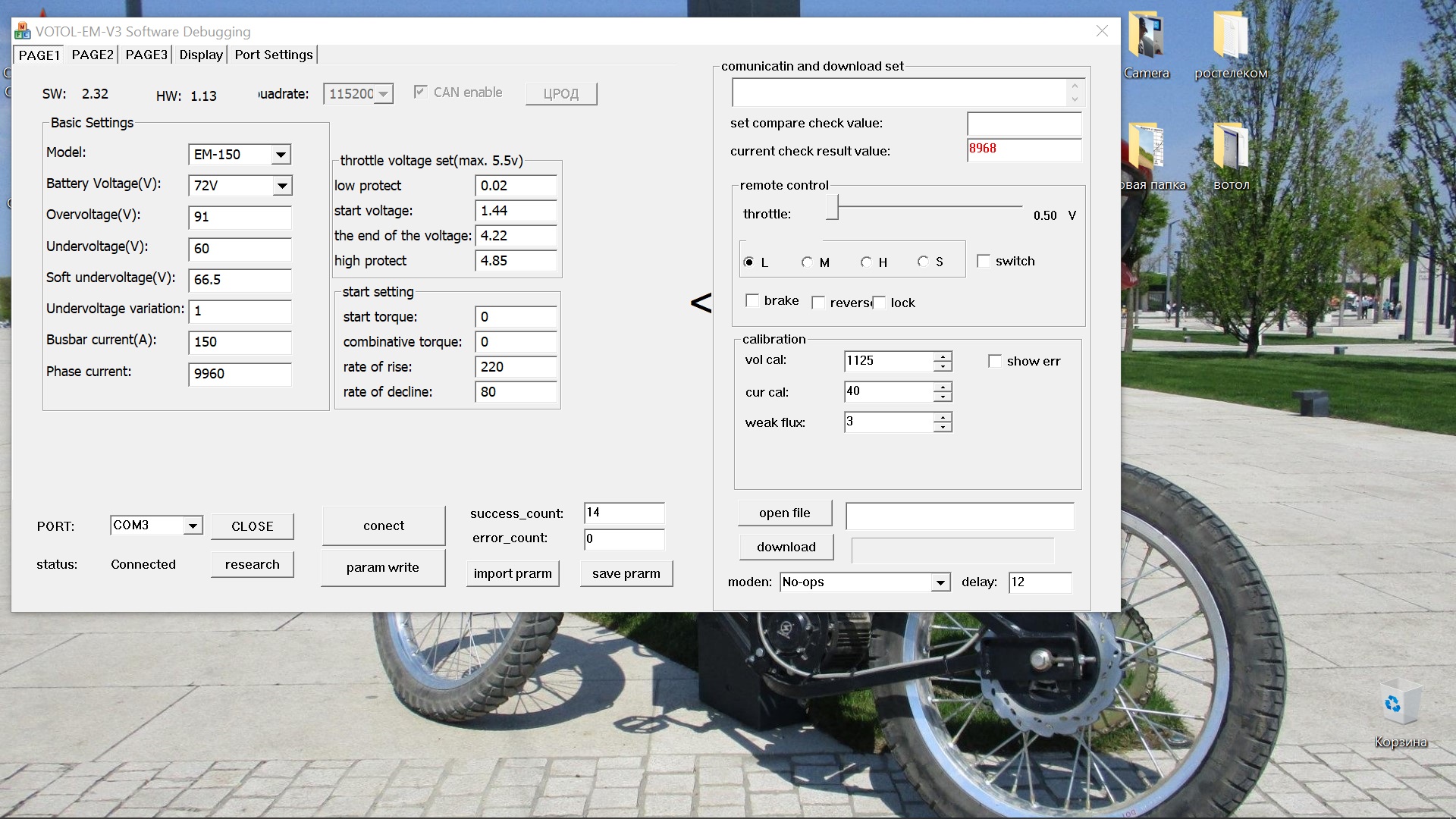

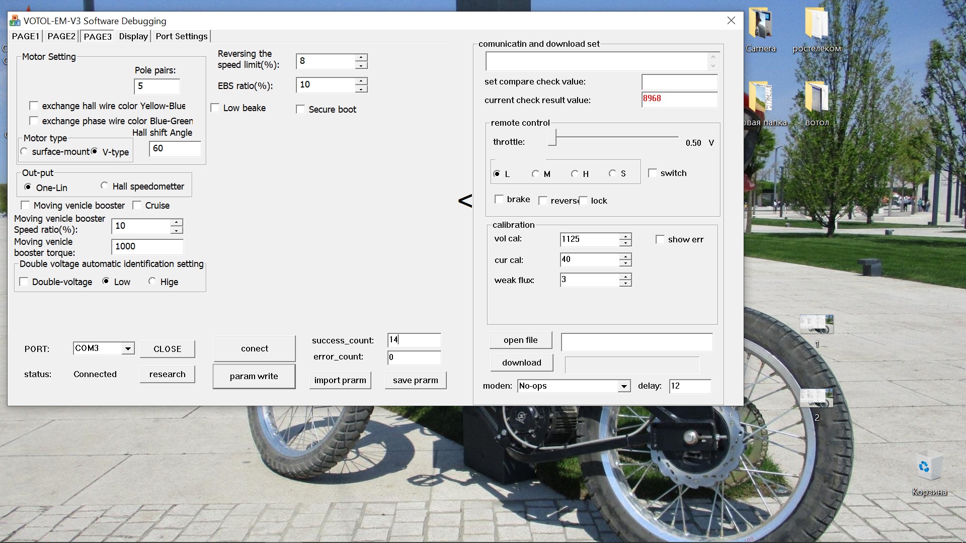

[user]Igor66[/user], вечером попробую заскринить свои настройки скину вдруг поможет.
спасибо, скрины с рабочего контроллера я как раз и ищу, очень надеюсь что поможет.
Получите распишитесь, надеюсь не зря мот в квартиру затаскивал. :-D
Igor66
#39
drossel, спасибо тебе огромное, ввел все настройки со скринов твоих сохранил, перезагрузил, и мотор рванул как сумасшедший.  :wow:
Добавлено 15 Окт 2020 в 22:41
правда колесо назад закрутилось, но это нормально, так как цепь со звездами у меня с правой стороны, в функцию реверса поставил инверсию галочкой в LA, перезагрузил и колесо крутится теперь в перед, это просто чудо, я неделю мозг разрушал.  :-D

Цитата: drossel от 11 Окт. 2020 в 07:49В программе для Votol фазный в попугаях ставится
Фазный ток выставил в попугаях 14500(это 700А) и батарейный 350А всё в итоге сохранилось утверждает. Votol EM-150SP
Кто может так же выставить и проверить у себя? может это реально работает...

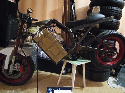

Igor66
drossel, у вас цепь слева на колесо идет,  или как у меня справа? Пришлось на реверсе поездить сегодня тестил первый выезд, вваливает конечно с низов нехило так, но срабатывает ограничение на 49 км/ч, обороты при этом разглядеть не получились дисплей совсем как в сумерках темный (походу в этих DKD подсветки нет от слова вообще еле видно от дневного света). Получается на реверсе я максималку не смогу выжать и спорт режим активировать, а разворачивать движок с цепью на левую сторону уже сильно проблематично. Хотя в проекте электрон у Антона такое же расположение, может фазные провода и холлов надо симметрично поменять местами?
