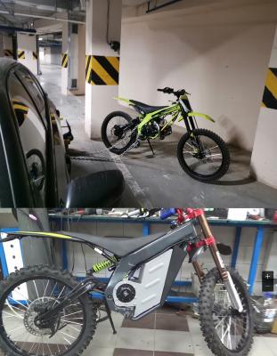

Electro enduro bike qs138 votol em200 catl 4200 wh
KingSong 18S 1200 wh
Snowboard
stels
Потому что 138й надежен и проверен. Нет проблем с покупкой и настройкой.
