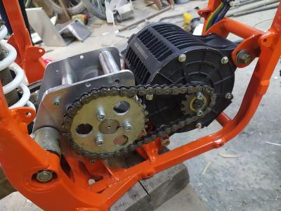

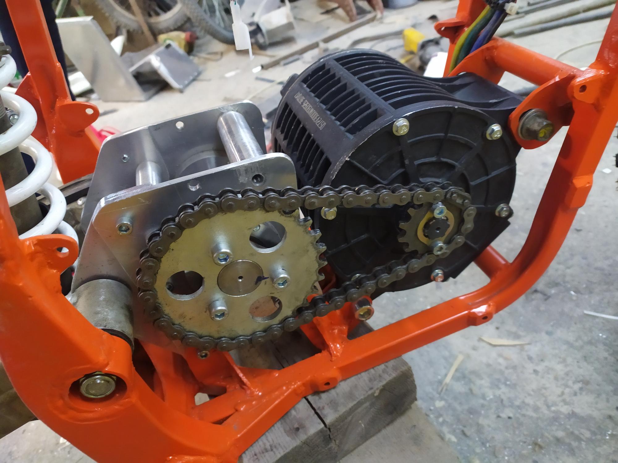

Андрей70
Так выполнена промежуточная передача

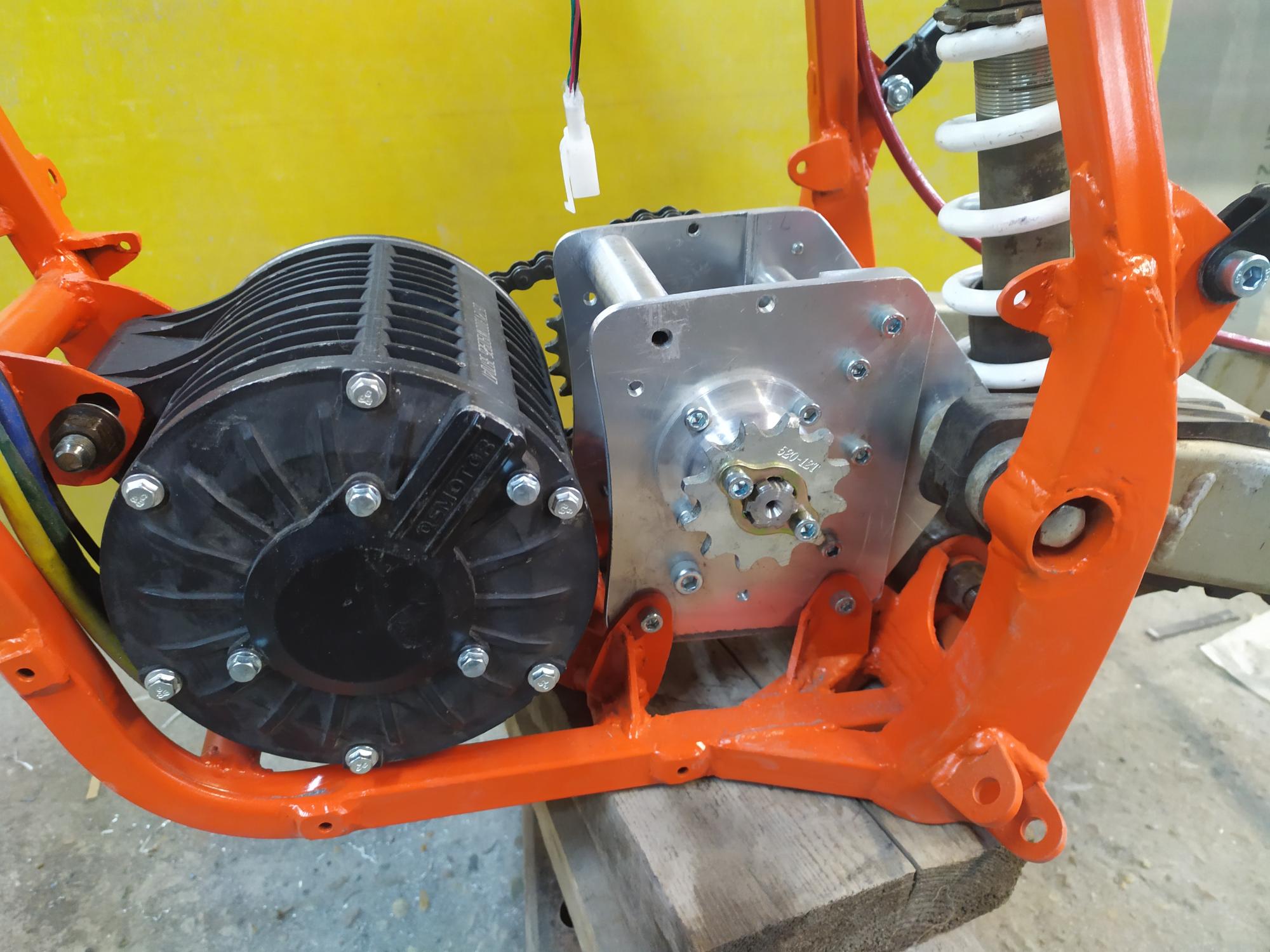

Если не секрет расскажи на какой комплектухе сделана. Вал как делал?
Андрей70
Секретного то нет ничего, корпус составной из Д16Т, со стороны ведущей звезды установлено два подшипника, вот фото в сборе.
Вал точил из штока амортизатора, фланец под звезду сначала точил на черновую, приваривал на вал, предварительно зделав углубления под сварку на валу и на фланце, а затем на чистовую, в центрах, точил уже и посадку под звезду и под подшипники

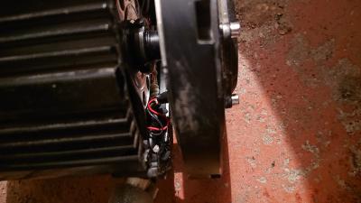

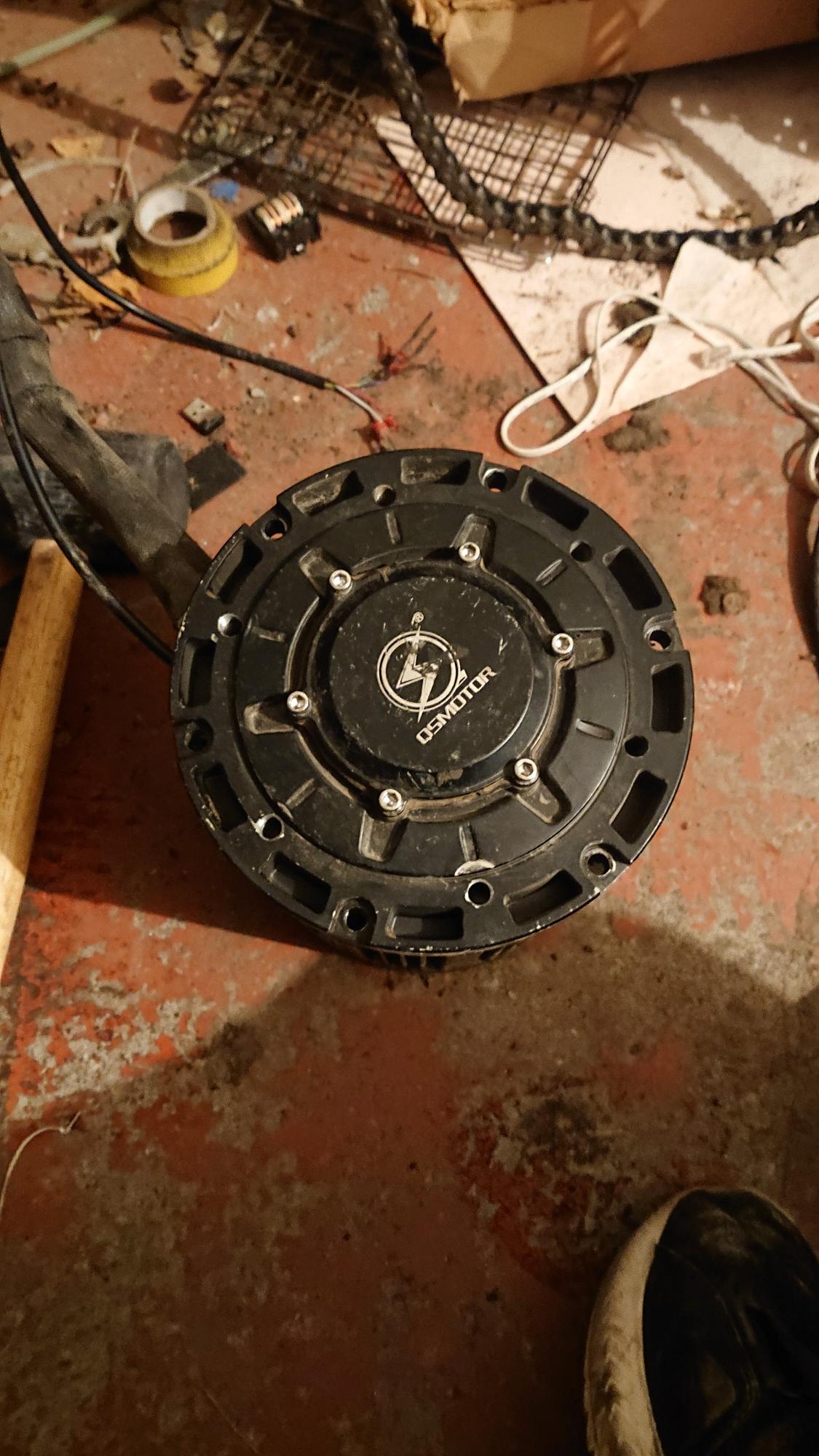

Соломка
Полетел датчик холла, для замены нужно разобрать Весь мотор или только открутить эту маленькую крышку?
Андрей70
Да, только маленькую крышку
