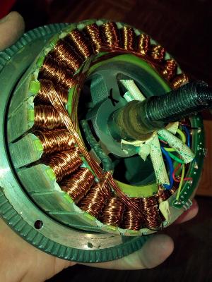

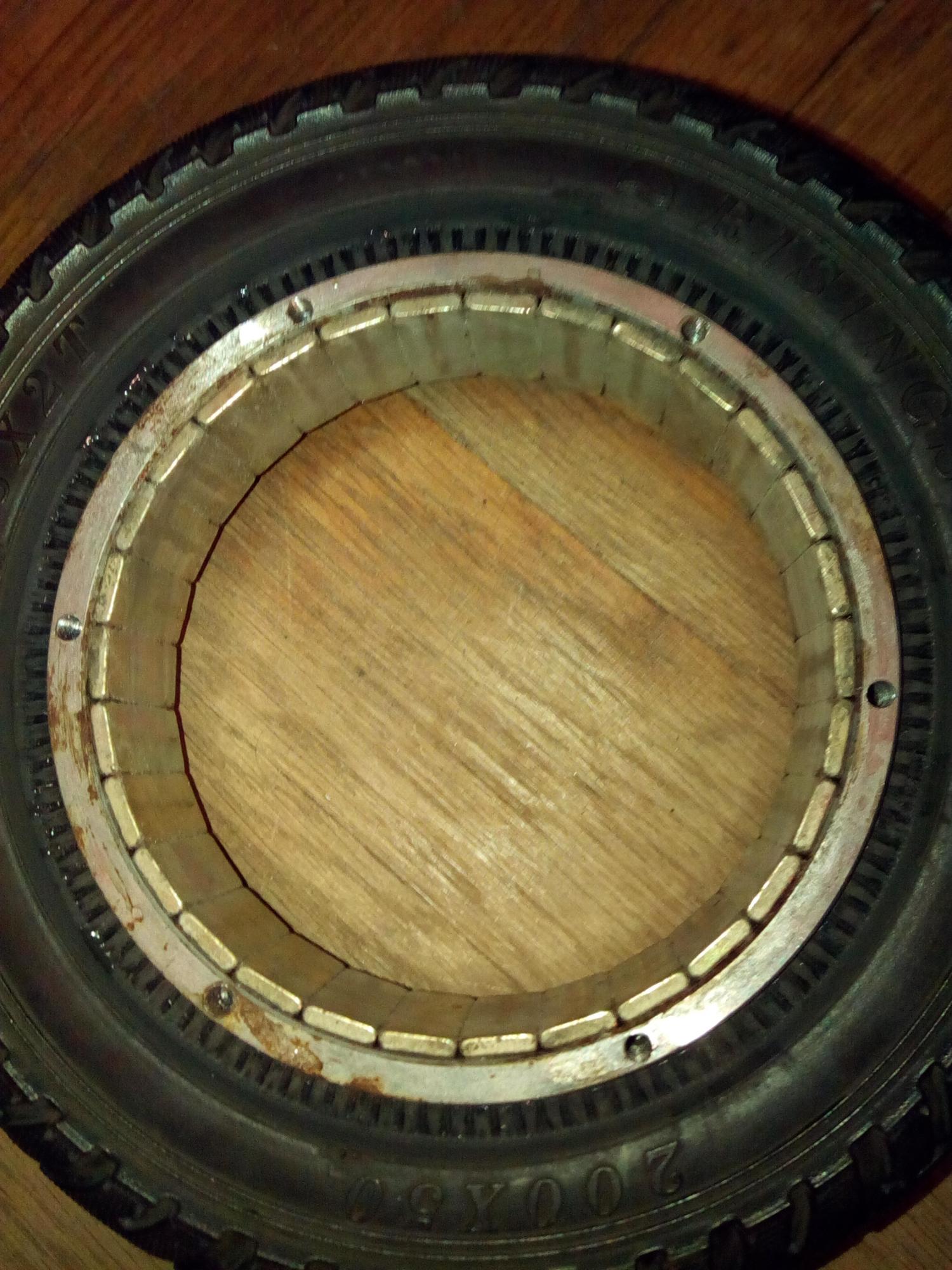

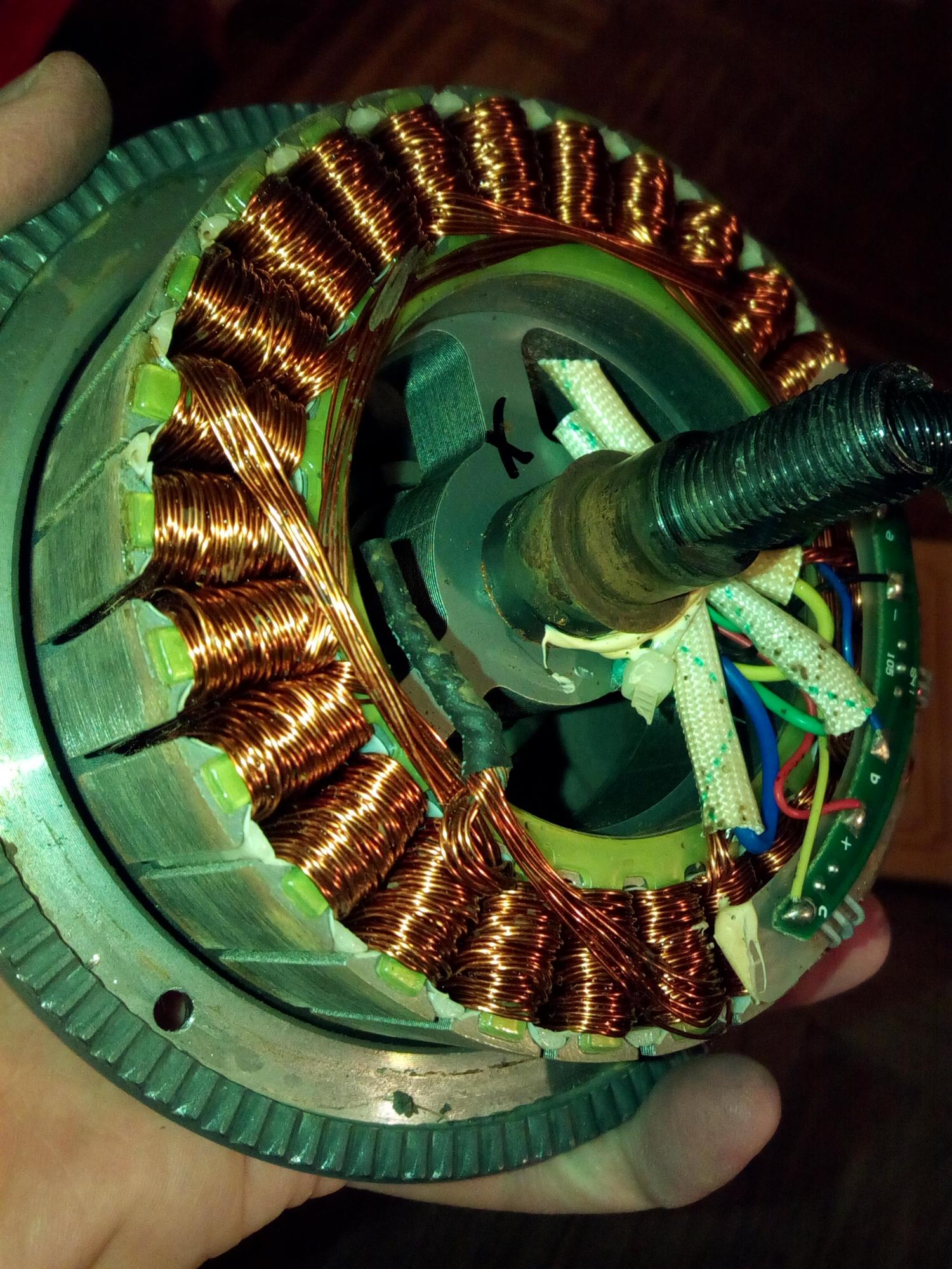

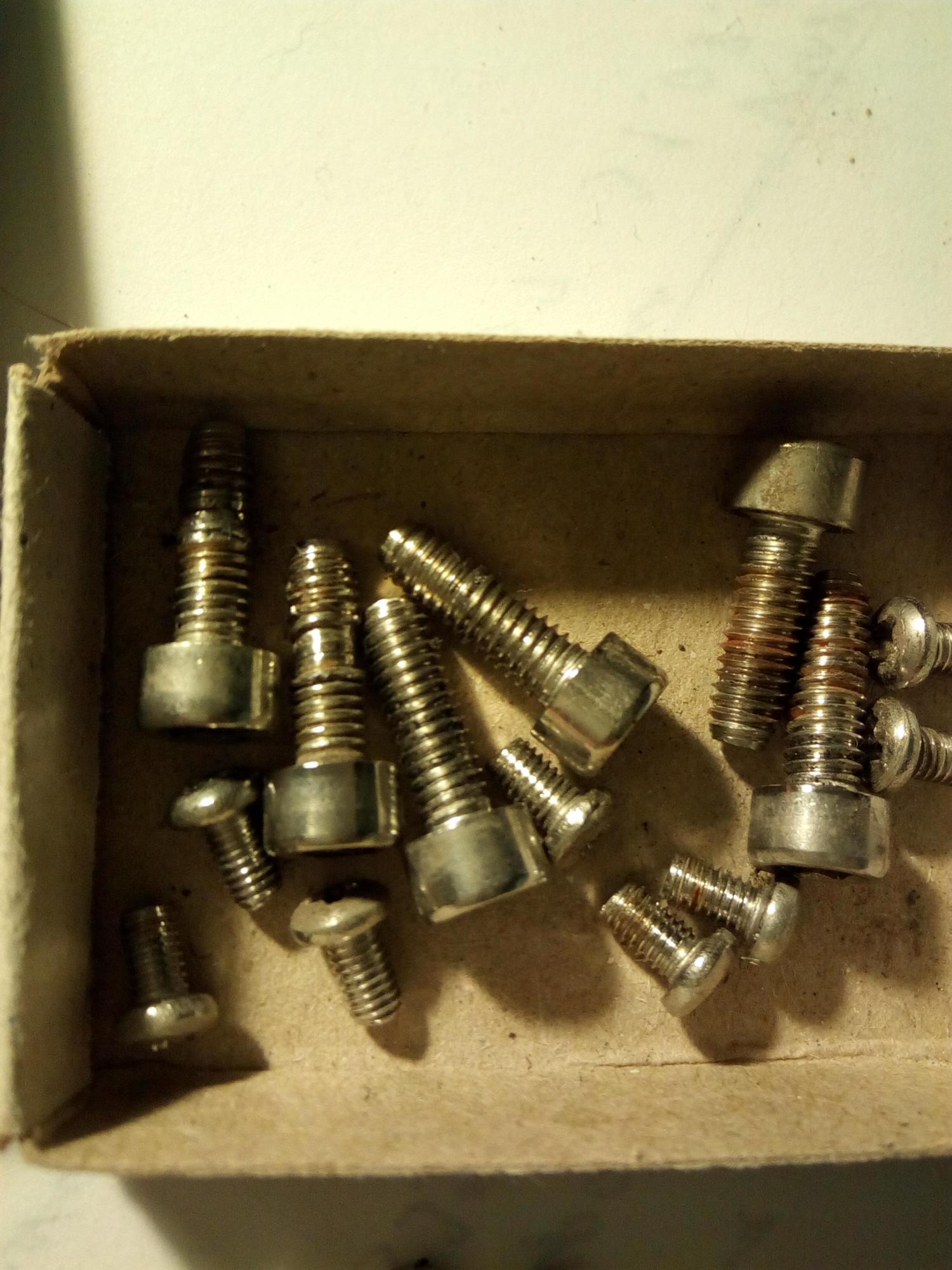

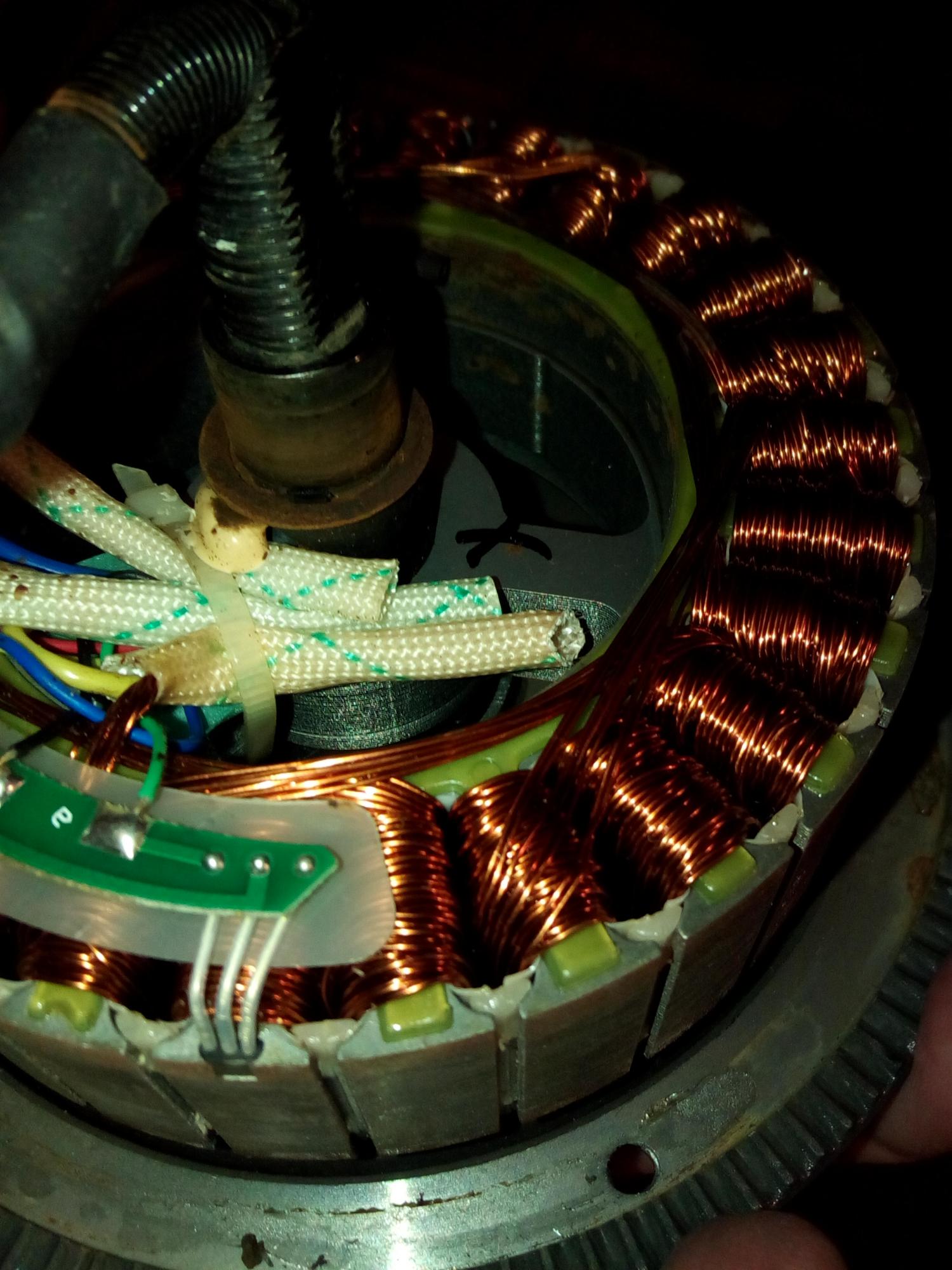

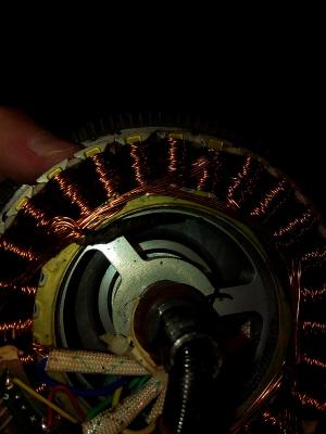

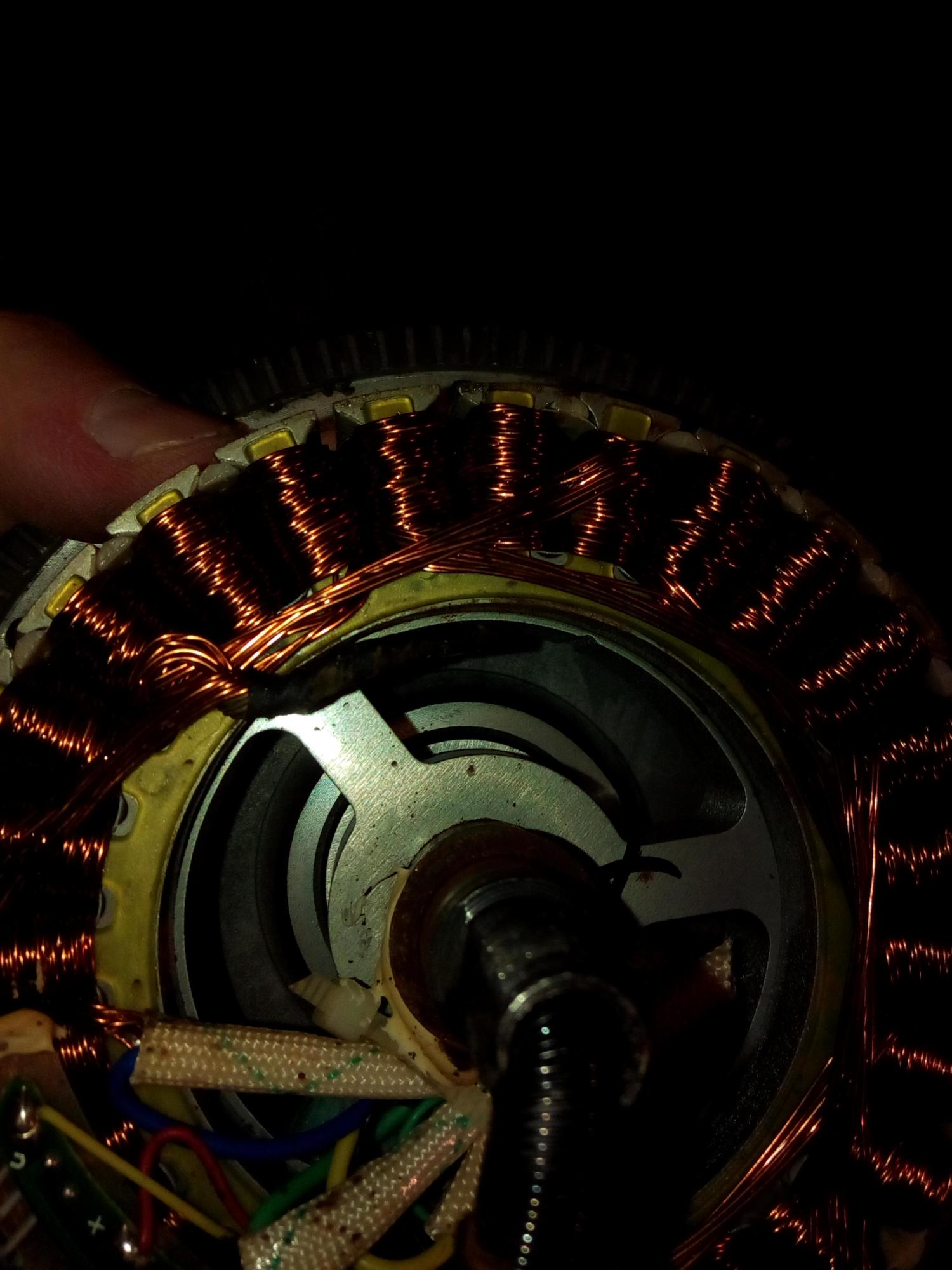

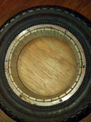

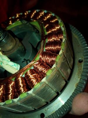

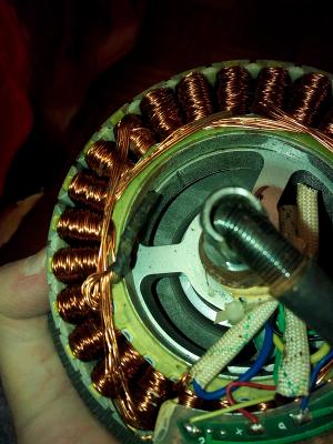

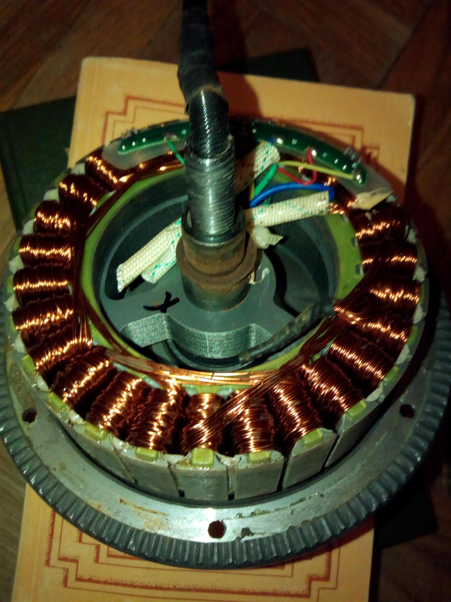

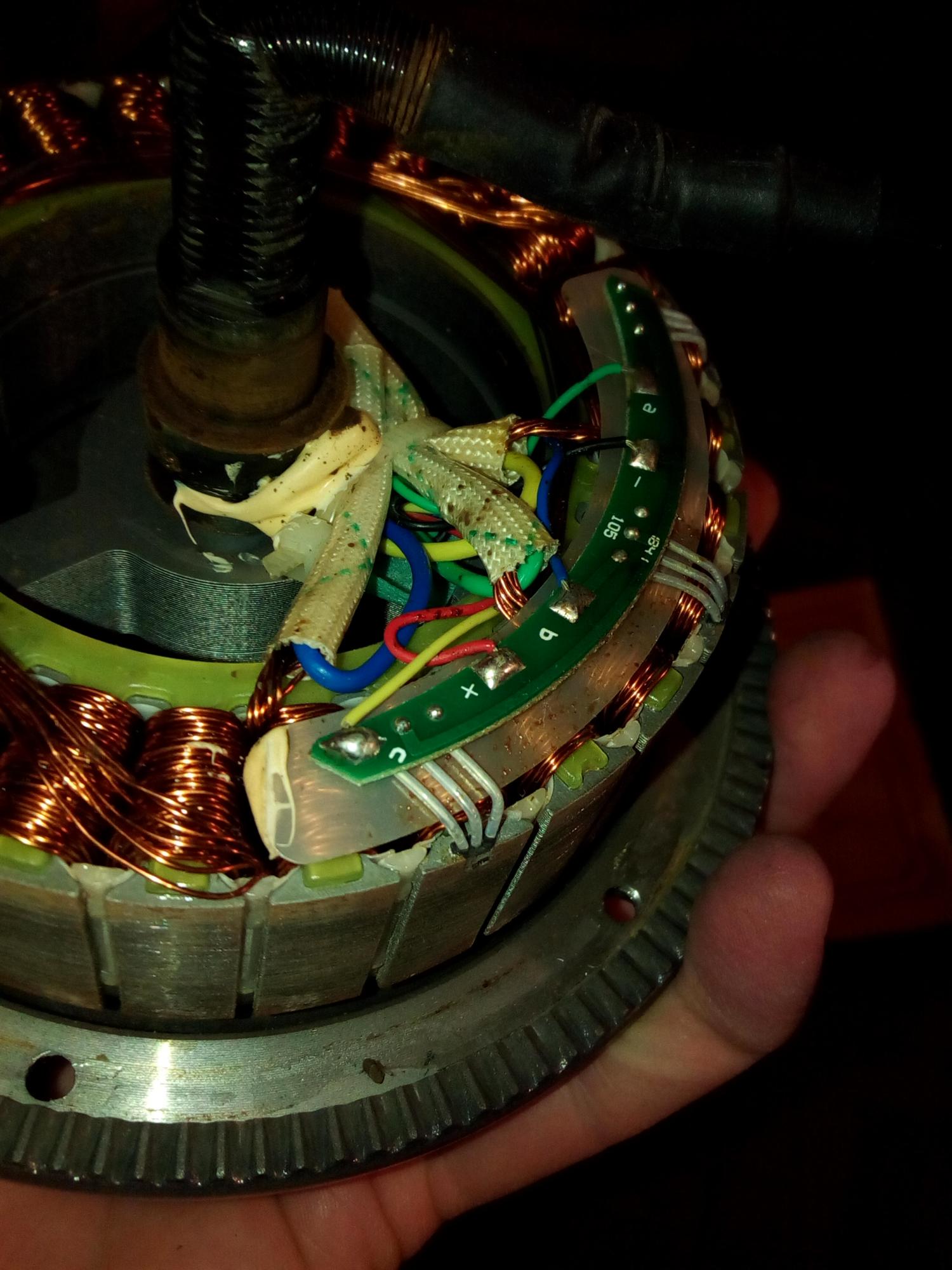

Короче разобрал колесо.
Выяснил - на каждой стороне частично сточен (в середине) один винт крепления крышки. Все винты были закручены примерно с одинаковым усилием (откручивались на 17-19 делении на шуруповерте с 18Нм). Непонятно что их сточило, т.к. внутри ничего крутящегося нет. Но появилось подозрение что стучит стружка с них (хотя оно стука на мой взгляд не объясняет).
Ротор, магниты и т.д. выглядят целыми. Магниты руками не сдвигаются. Внутри все выглядит хорошо, ржавчины нет, монтаж хороший.
Но вот потряс я колесо отдельно от ротора и слышу там стук. Шины литые, но стук внутри есть. Предположил пока что это стружка снятая с болтов. И если залить туда клей, то может стук и прекратится. Но решил клей не заливать, т.к. если стучит сама шина (условно), то проблем нет.
Наделал фоток - может я что-то упустил и кто-то свежим взглядом проблему заметит.
inwin
[user]evg_123[/user], сколько жил 7? везде так?
на первый взгляд тоже ничего не вижу.
что с подшипниками? какие стоят, как крутятся, есть ли посторонние шумы?

Подшипники крутятся нормально, ничего особенного не заметил. Что интересно дребезжит что-то внутри самой шины, т.е. со снятым ротором и т.д. когда трясешь саму шину с четвертым снимком сверху.
ssilk
Цитата: evg_123 от 16 Сен. 2020 в 09:27Что такое "сколько жил 7" не понял
Это количество тонких медных проводов, которыми намотана обмотка. В некоторых местах их можно посчитать.
Цитата: evg_123 от 16 Сен. 2020 в 09:27Подшипники крутятся нормально
Учитывая количество ржавчины в колесе, это уже не подшипники. Надо менять. Хороший подшипник (в нашем случае) должен крутиться руками туго, но гладко, как будто там вообще нет шариков.
То, что дребезжит в резине, не может издавать циклический стук, на видео четко прослушивается один клац на оборот. Следовательно, звук возникает когда что то крутящееся цепляет что то неподвижное... Вариантов всего два: Это что то внутри колеса или это снаружи колеса...  Поэтому, сделайте четкие фото в хорошем освещении следующих моментов:
Вилка изнутри, слева и справа.
Обе крышки, изнутри, анфас.
Статор (это кусок железа с проводами, медью и так далее) с ОБЕИХ сторон, анфас  и в профиль с его нижней стороны.
Ротор (это кусок железа с приклеенными магнитами) с нескольких сторон, так, чтобы было хорошо видно плоскость магнитов по всей окружности.
Чтобы не запутаться, нарисуйте на торце ротора точку маркером и поворачивайте ее на 90 градусов после каждого фото по часовой стрелке... Итого, 4 фото, на 12 часов, на 9, на 6 и на 3 часа.
Да, и отчистите ржавчину с оси...
