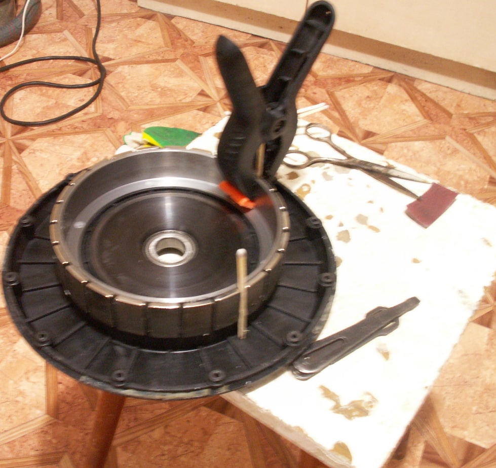

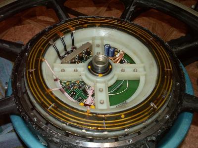

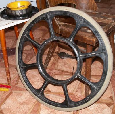

 У Кар-4 есть одна занятная онтологическая хитрость- то, что обычно статор, то здесь ротор. К тому же- двухрядный!!! Но  при полевом ремонте это недостаток. Если бы не опыт полевого ремонта двигателя ТВ3-117 от Ми-8МТ в далёком 89 году, разобрать бы не вышло. И без того редкоземельные магниты заставили разделять детали напрягом двух дюжих мужиков. А уж милые мелочи, вроде центрующих конусов вкупе с хитрыми колцевыми гайками под "турбинный" ключ... Видно, что в далёких 80-х на НПО "Энергия", где эти коляски проектировали, мелочностью не страдали. Сейчас эти мотор-колёса выглядят немного архаично, немного шумят в работе. А тогда это был матёрый хайтек.
Благодарю  Vovo  за выкладку!

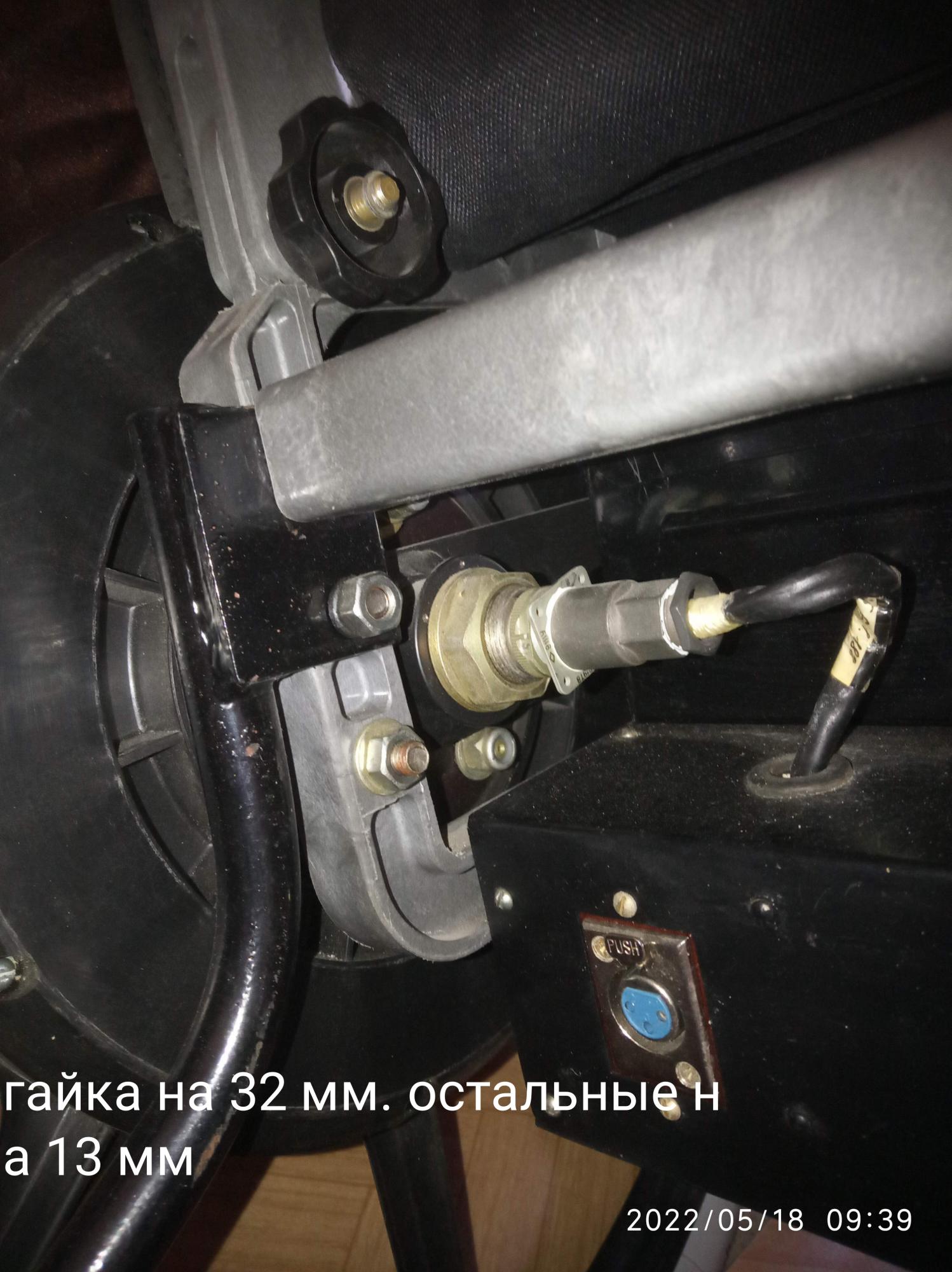

Уважаемый Starik ! Весьма интересные фото и информация. Вы, наверняка, можете подсказать - как снять большое заднее колесо у Кар-4 ? Достаточно ли снять разъём и открутить гайку на 32 мм изнутри с оси ?
?? Потребовалось временно занести на балкон - с колёсами не получается.

Спасибо, всё ок,  :wow: можно будет поставить новую начинку.  :exactly:
okolov
Нормально, я приспособился :ку:

Ключ на 32 + снятие контровки, + ключ на 10 (кажись) отключать тормоз. При этом отследите положение проволочки (обычно, она на правой тяге) выключающей микрик блокировки газа при включённом тормозе. Желательно иметь спецключ для разъёма, но это эстетство. Одно время в поезде ездил разбирая коляску, потом собирал в ночи чертыхаясь. Но будьте осторожны, мне грузчик на вокзале уронил колёса, они упали на разъём. И всё- на заводе брал новые колёса. Есть спецкрышка, но она только у заводских ремонтников.

Колёса можно угробить, с починкой не просто. Если ржа внутри, то электрика редко выживает. Механику надо почистить, поменять подшипники, смазать... А вот электрика хрупкая.
Я как-то в луже утонул в 2009 году, заводской ремонт 35 тыр.

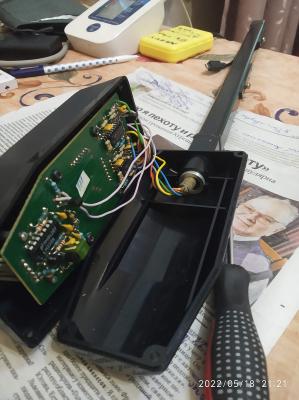

Уважаемый Starik ! Как здорово, что вы откликнулись и имеете колоссальный опыт по Кар-4. Как уже писал, приспосабливаю эту коляску в качестве прогулочной с сопровождающим. Всё получилось, но имеются некоторые неудобства по управлению. Пульт то я перенёс под левую руку сопровождающего, но получилось не очень удобно из-за неразборной конструкции штанги и жгута с разъёмом ПУ. Подскажите - может вы его разбирали и знаете как крепится разъём-папа на конце штанги. Как укоротить эту штангу, чтобы расположить ПУ удобным образом ??
Если укоротить не возможно, то может можно развернуть джойстик на корпусе ПУ, чтобы на 90 градусов переместить команды, ну, чтобы прямо было направо, направо было назад и так далее. На фотке покажу, - какую штангу я имею в виду.

Джойстик всегда менял на заводе, возил к Николаю Семёновичу в город Королёв на НПО "Энергия", там мне электронику меняли. Но он сейчас на пенсии. Штангу джойстика не трогал ни разу. Видел на ютуб, как одна бабушка управляла похожим джойстиком зубами, но там была заковыристая угловатая конструкция. Кто делал- не представляю.
Про аккумуляторы- это Вам повезло. У меня были первые советского типа, от пожарной сигнализации, с ними горя не знал. А потом- качество упало. Брал португальские, испанские, китайские- всё хуже и хуже. Иногда менял два комплекта в год. Вот теперь перешёл на лифер, второй год бегает.
У джойстиков тоже есть ресурс, примерно каждые 5 лет менял. Они боятся статического электричества, воды и тяжёлых ударов. Так что- осторожней. Под дождём закутывайте в пакет. Просушка после поездки - в сухом помещении. Самые неприятные дефекты проявляются "ползучим" подрагивающим вращением колеса. Это- сразу под замену.
