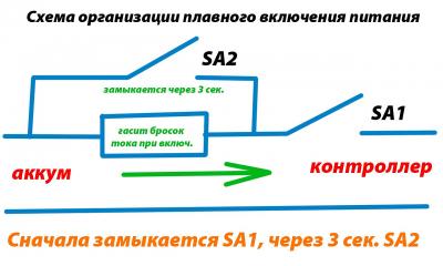

сам пользуюсь 2-мя тумблерами: один замыкает цепь через низкоомное (10 Ом 10 Вт) сопротивление (заряжается конденсатор 0,13 Ф) второй коротит (после зарядки кондера) этот резистор
О! точна, напомнил [b-b]i[/b-b] всегда может возникнуть КЗ - для него предохранитель НУЖЕН.

автоматический предохранитель, который я использую в качестве основного тумблера вкл. ЭТС, дополнил вторым маломощным тумблером, который замыкает + через резистор на несколько Ом,.... на пару секунд ранее основного.
Это уменьшает искрение на контактах автомата и возможно как-то продлевает жизнь конденсаторам в контроллере и батарее (хотя м.б. им все равно:)

Peoner
по прозьбам телезрителей набросал схему исключающую икрение на контактах включателя питания контроллера. Резистор 5-15 Ом.
