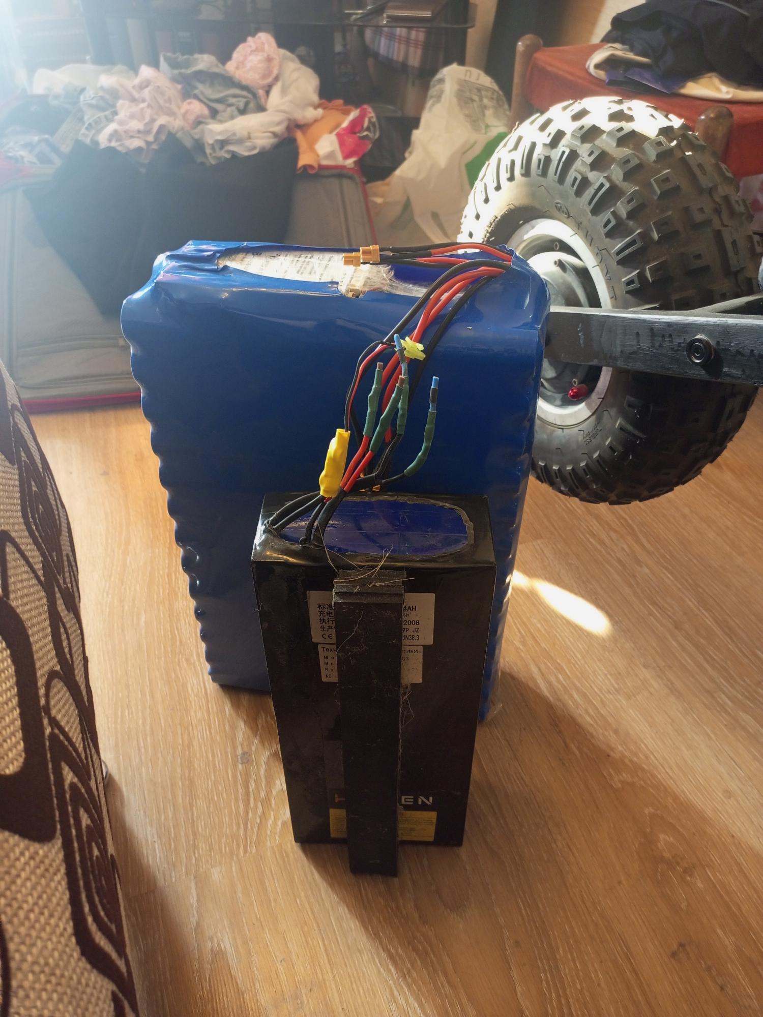

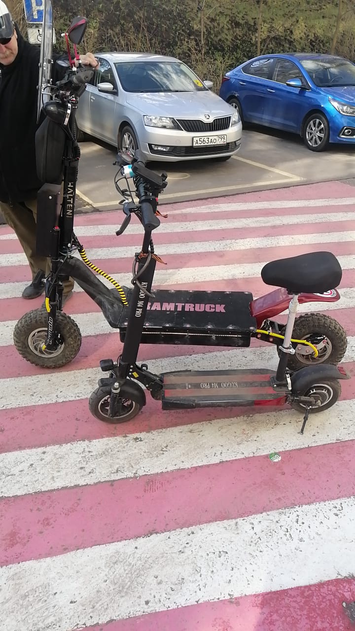

На тот конкретный момент это был все еще  Halten.  Батарейка и контроллеры от него.
А буквально на днях все заменил. Батарейка мне собрал мой партнер, контроллеры купил на 50А. В результате могу проехать минимум 100 км. А если никуда не торопиться - то и 200.
Я в электрике-электронике не силен. За параметры батарейки спросите у dion72.
Paxxa
Цитата: Zaskar от 28 Сен. 2021 в 08:06был все еще  Halten.
Т.е. взят итак не дешевый халтен и модифицирован в это
Добавлено 28 Сен. 2021 в 08:15
А суть модификации замена стальной коробки на карбон?
dion72
Мы все, рано или поздно приходим к кастомным проектам,у меня тоже когда-то халтен был,но с годами раме приходит каюк,батарейке тоже,тогда и рождается новая затея,брать китайское г... Не охото вот и строим.
Zaskar

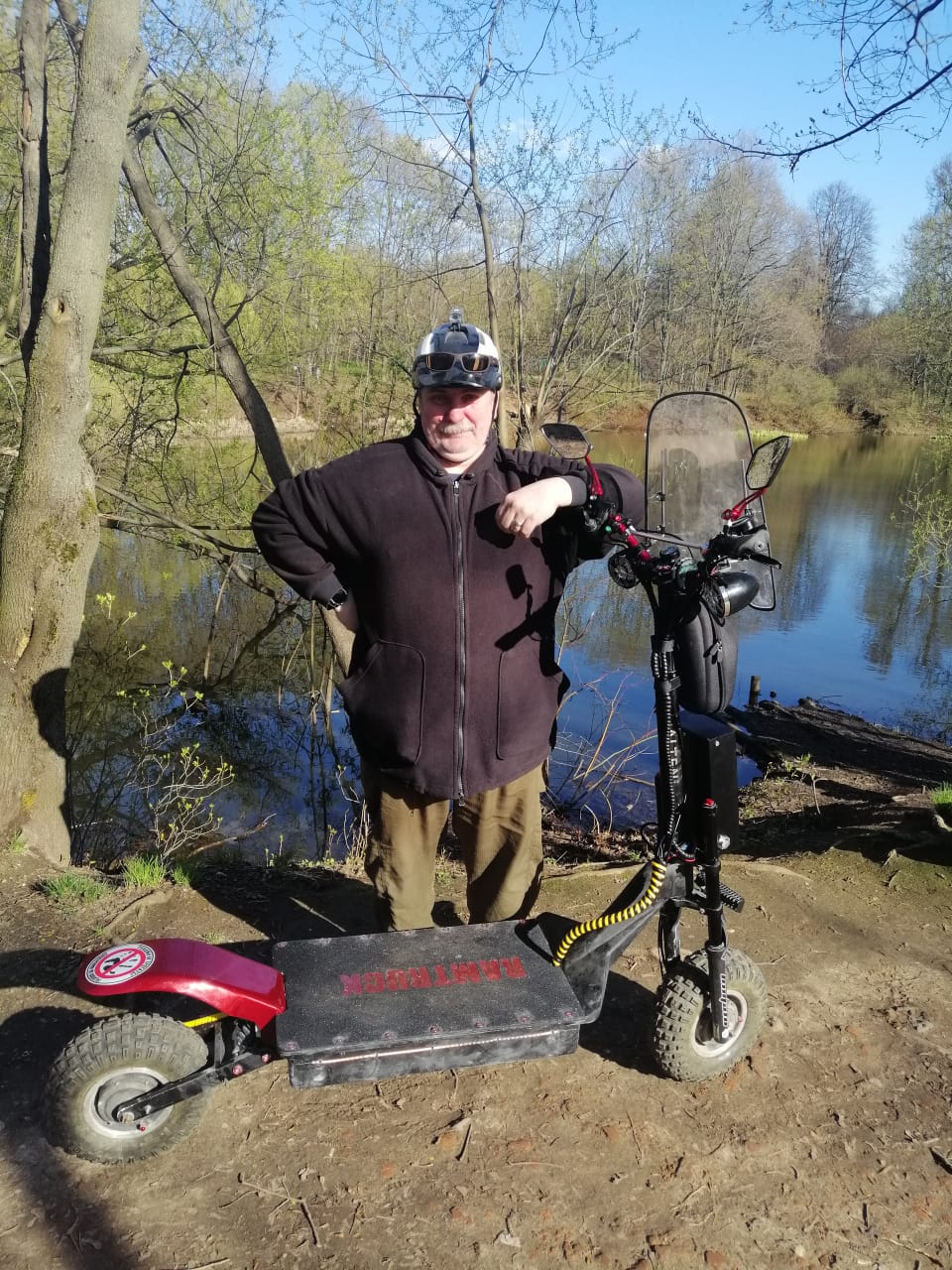

Ну, не модифицирован. Это все-таки совсем другой аппарат сейчас. На нём от Halten  осталась только рулевая стойка и передний мотор.
Я, дядька большой и тяжёлый. И с внучкой мы уже с трудом помещались. Вот и сделал.
Добавлено 28 Сен. 2021 в 08:48
И не карбон. Стеклопластик. Это, в техническом плане, одна большая ошибка. Большинство решений надо менять. Зато появился опыт и понимание. К новому сезону будет изготовлен другой корпус с учётом ошибок этого. И да, он, скорее всего, будет карбоновым. Это, кстати, вторая модель, что будет выпускаться

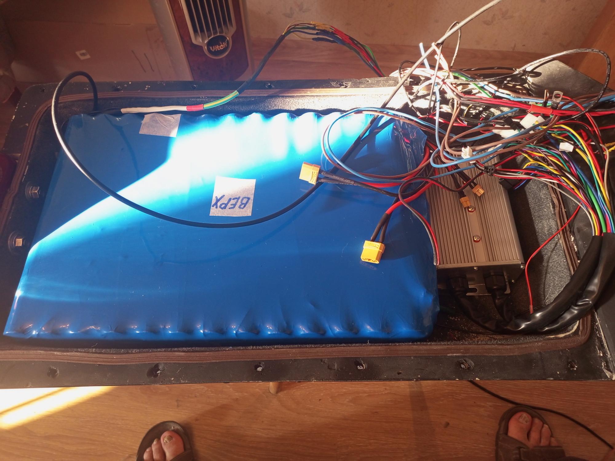

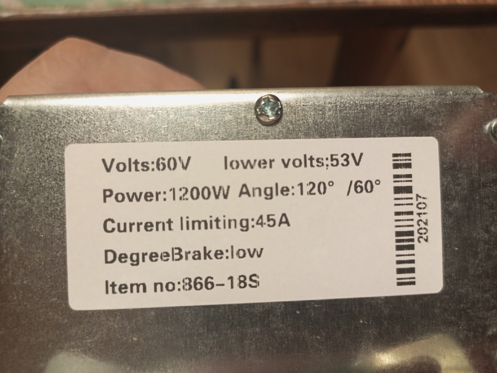

Сейчас батарейка 19s 4 p 60ah элементы 33140. Ant bms  300А
Zaskar
Zaskar
Это уже совсем не Halten.

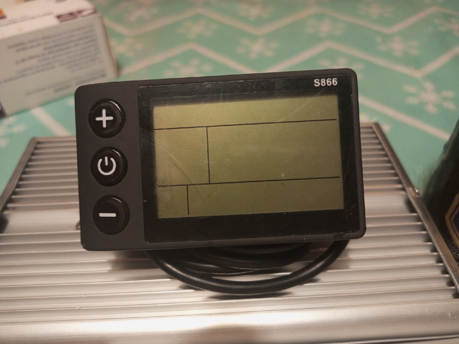

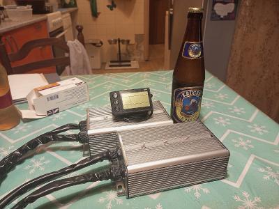

А это контроллеры и дисплей

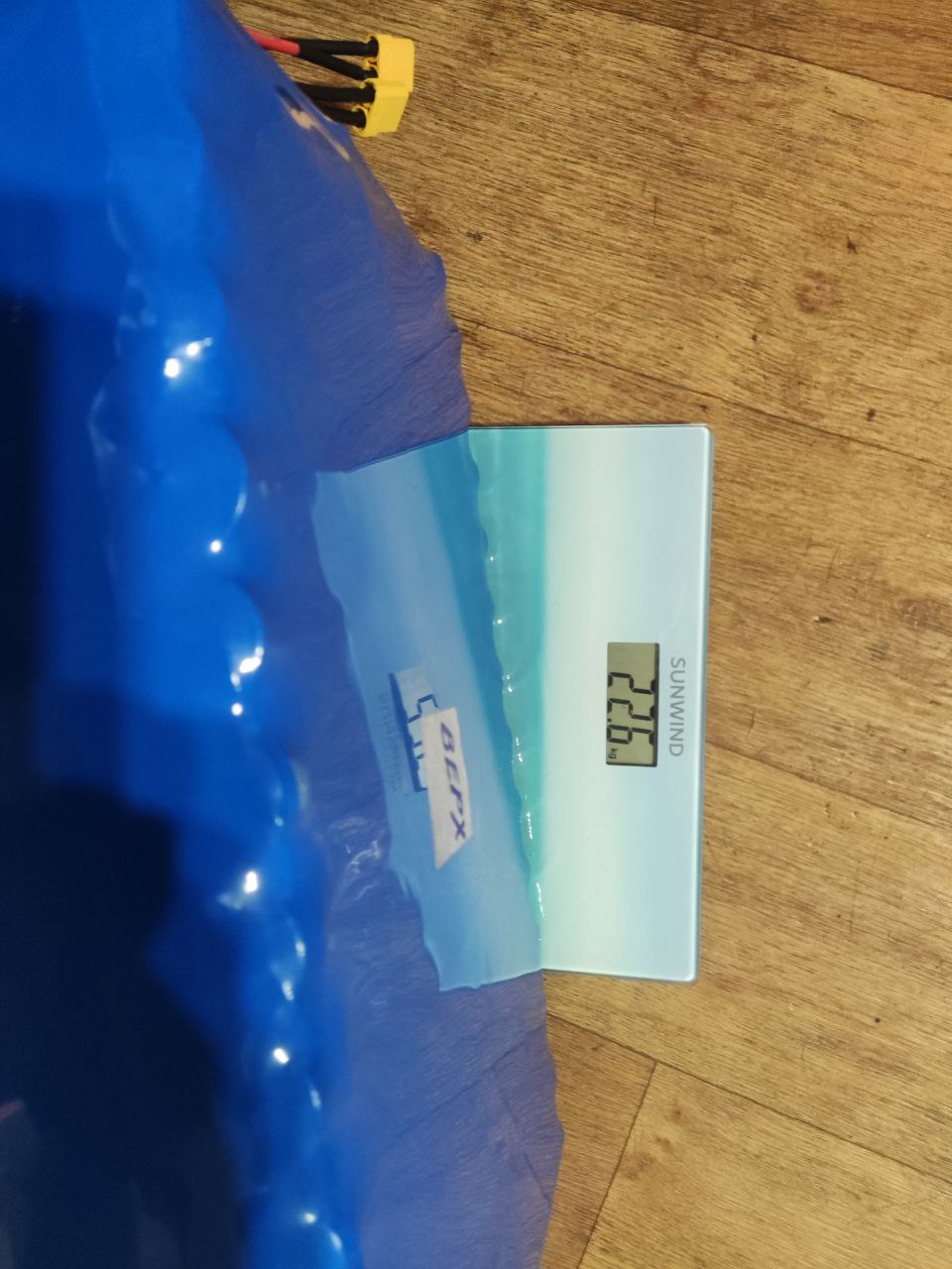

Цитата: Zaskar от 28 Сен. 2021 в 14:12. + батарейка 22 кг с хвостиком.
Батарейку можно сделать при той же емкости киллограм на 7-9. У меня батка весит приблизительно 12.5 кг на 60v 50ач.
