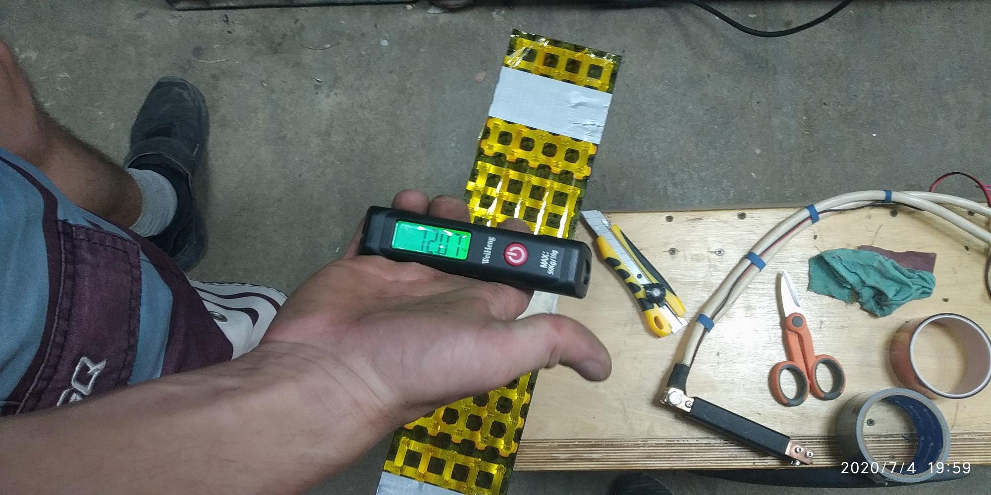

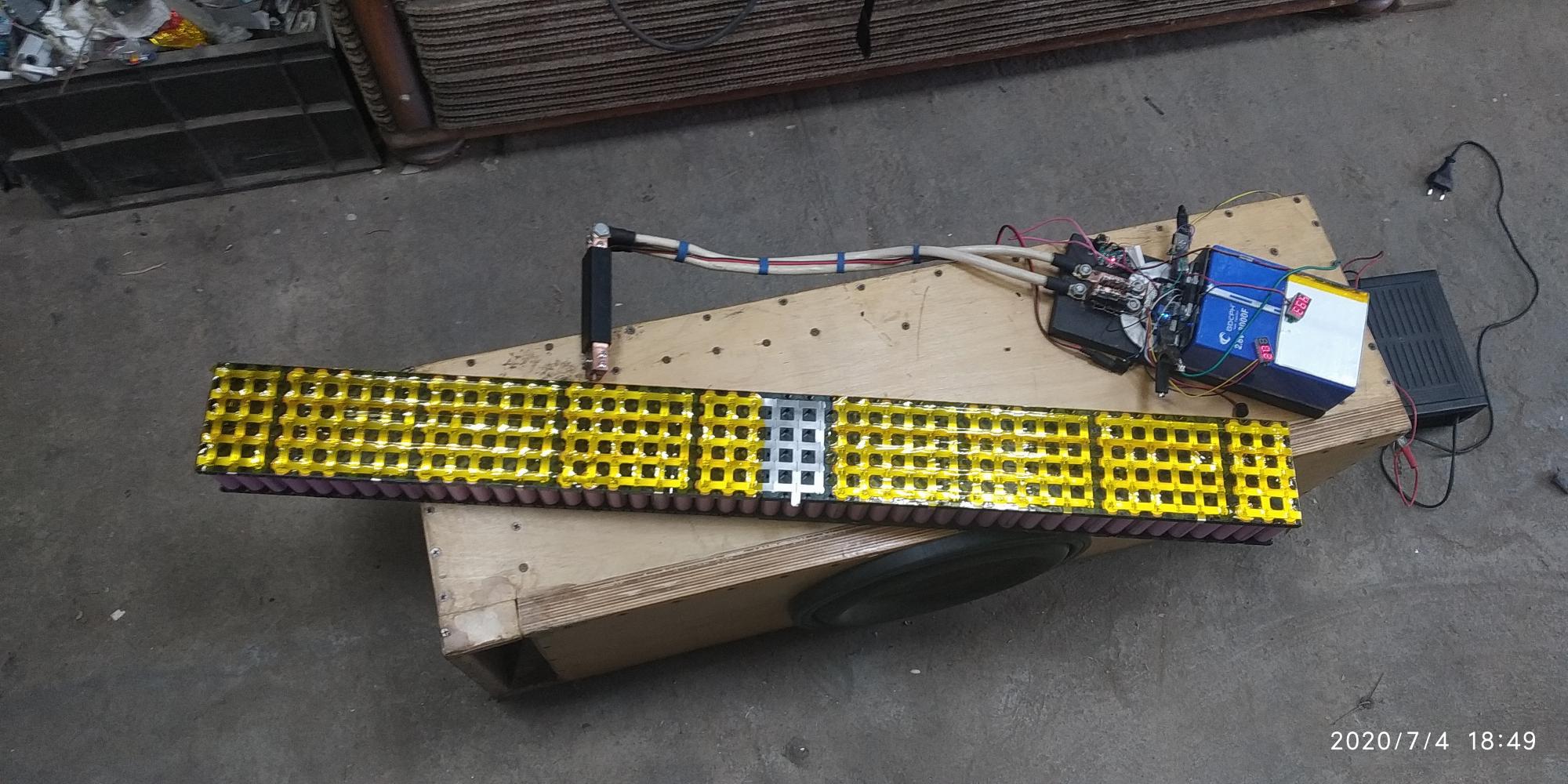

Ну это врядли,во первых ионка просаживается сильно,будь даже это призматики,во вторых кривая разряда у ионок проигрывает лиферам,в третьих безопасная химия,в четвёртых срок жизни и в пятых цена,а также возможность быстрой зарядки лифера,и вес не особо отличается,если это нормальные,высокотоковых элементы,а не ноутбучные.И ещё,реальные тесты можно увидеть на моем канале,с батки собранной из 21700 ёмкостью 32амч на высокотоковых элементах,на моноприводе с мотором 6,5см магнитами максимум что удалось выжать 62-65кмч при запасе хода в динамичном режиме 30-35км,а на элементах 33140 75-78кмч при запасе хода 55-60км и ёмкостью 30амч,при том что на лифере впредь до самого конца разряда напряжение держится 60вольт и динамика и максималка всегда остаётся неизменной в отличае от ионок на которых уже при 50процентах заряда максималка падает до 55кмч.

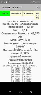

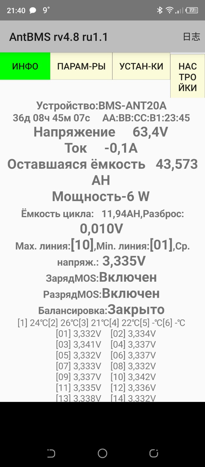

Кстати забыл добавить,в батарейке все шины по 12квадратов,ну и соответственно два вывода под контроллер,фазные мотора 6квадратов,просадка батки ёмкостью 30амч,63вольта,менее двух вольт,внутреннее сопротивление меньше 2мом.

Разговор не про пакеты и призматики,а про формат 33140,тоесть это привычные 32700 ,две штуки в одном корпусе,за счёт этого ёмкость немного выше чем в двух штуках,так как нет лишних полюсов,и вес одного элемента немного меньше двух,разница в весе с ионками не такая уж и большая ,разговор о высокотоковых 21700 элементах а не ноутбучных.Тесты,а это не одна тысяча пробега,считай весь сезон,показывают что банка держет ток до 60ампер,внутреннее за все время не изменилось.В моем же случае банка отдает до 45ампер,Ито кратковременно,температура остаётся в пределах нормы 30+градусов.

Что касается веса,батка из 21700 равноценная моей по емкости и вольтажу это 128элементов весом 8960,моя из 33140 19с 2п 10260,итого разница кило триста,не так уж и много,а если учитывать что на тот же пробег что сейчас у меня нужно минимум 50амч из ионок,то и вес перевалит далеко за 13кг.

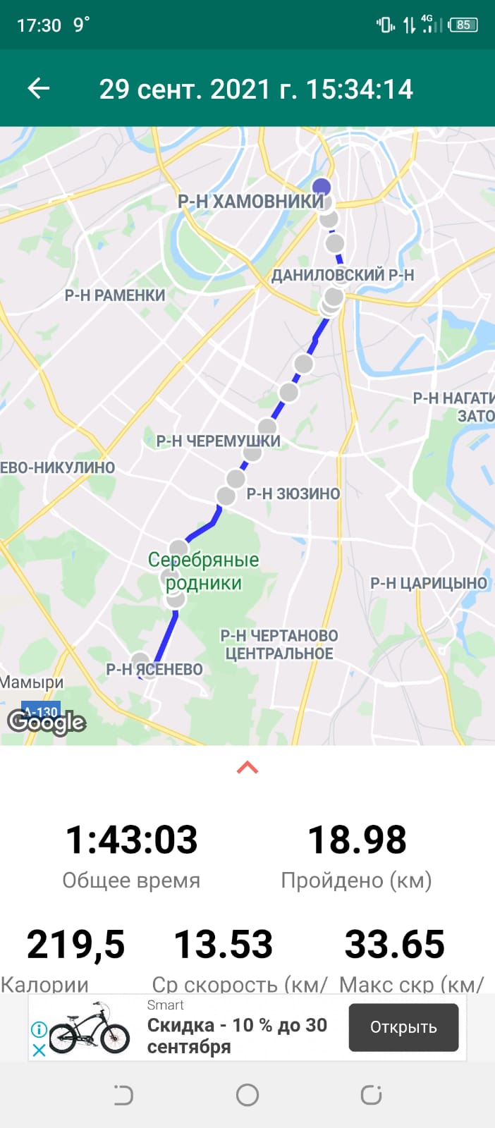

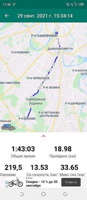

Собрал мне Евгений (dion72), батарейку 19s4p 60 А/ч 60 вольт.
Ездил я к уважаемому MoRoman по мелочам. Ехать мне из Ясенево до Октябрьской. Но, поскольку с моей "дурой" в метро уже не пускают, ехал своим ходом.
Вот трек и расход по батарейке
Zaskar
Поскольку я мальчик не маленький, во мне под 150. Да и аппарат получился тоже не пушинка. Да еще я первый раз на нем так далеко. Туда ехал по тротуарам. А вот обратно, примерно треть пути, осмелел, выехал на дорогу, бьаоо машин уже в это время поменьше, и ехал со скоростью потока. Примерно 40-45кмч.
Расход показан за всю поездку. Получается, что при таком ритме и скорости движения я сиогу проехать около 140 км.
